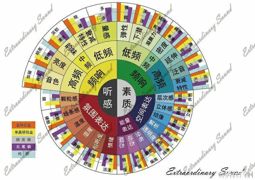

作者: louis0430    時間: 2021-12-29 00:50
圖片附件: 1000.jpg (2021-12-29 00:50, 148.13 KB) / 下載次數 183
https://h0.hkepc.com/forum/attachment.php?aid=2300350&k=9b5042d8dc6871217f732fc76fc2caa1&t=1781899957&sid=67PMo4bRWF

louis0430 發表於 2021-12-29 00:50
    音響真係好多野學
以你張圖為例 , 右邊素質 , 其實我都算明識分
但係左下角....
濕度係咩? 耐聽度又點來定? 情緒????
作者: bunch    時間: 2021-12-29 02:31
本帖最後由 bunch 於 2021-12-29 03:12 編輯
回復 10 #cngaiyin
乾音:無經過後處理嘅錄音,即係清唱聲
濕音:經過各種後處理嘅聲音
而合埋黎講乾濕度就係講乾音同混音兩者之間個比重
例如首歌(播到)音樂聲搶過人聲咪好濕
至於耐聽度,亦可以講同密度有關
訊息量太高會造成疲勞,雖然一開始聽果下好爽好high,但聽得耐你會想擺低休息
張圖好正
好玄
