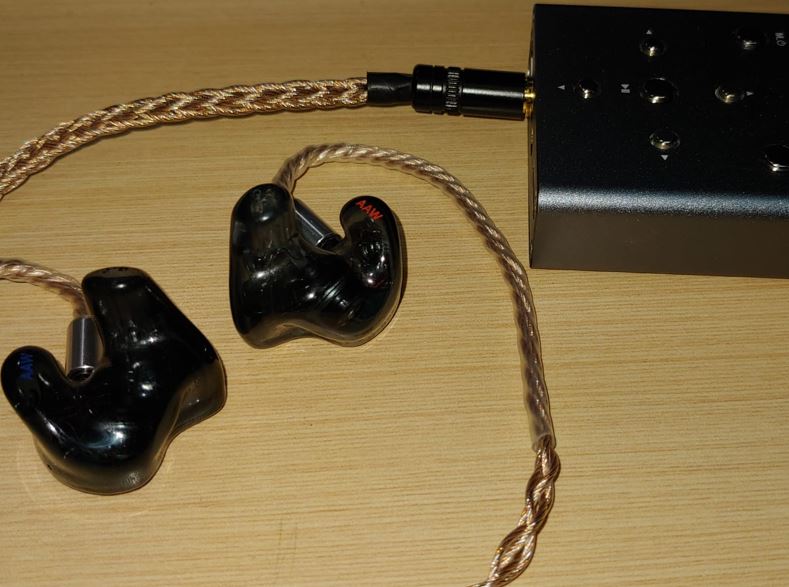

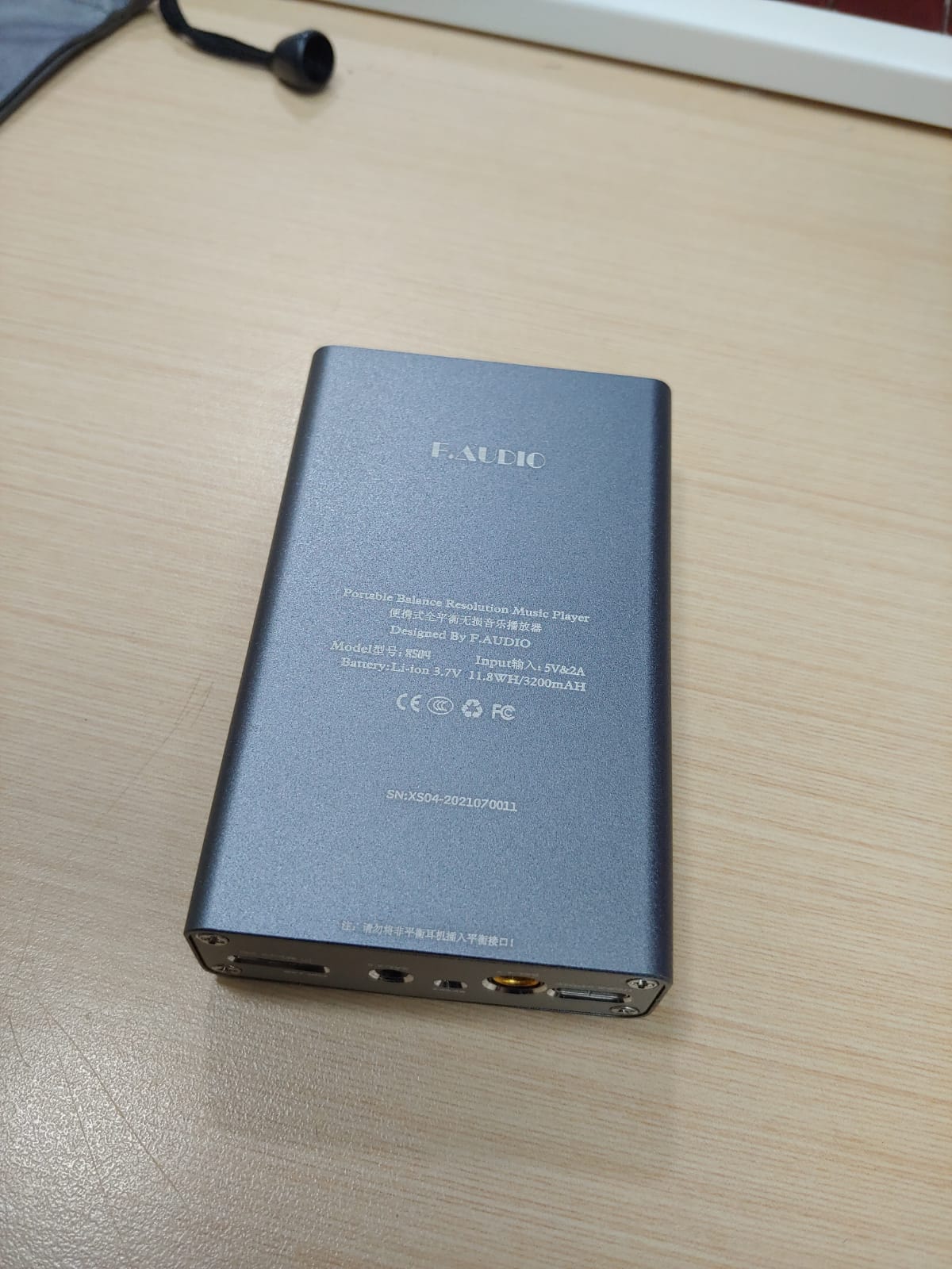

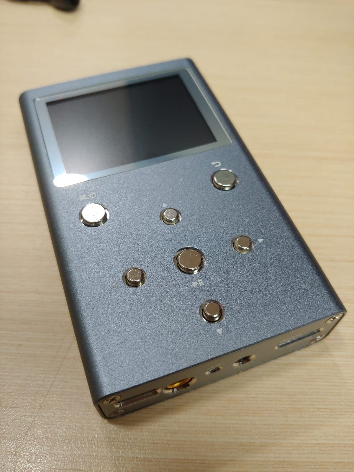

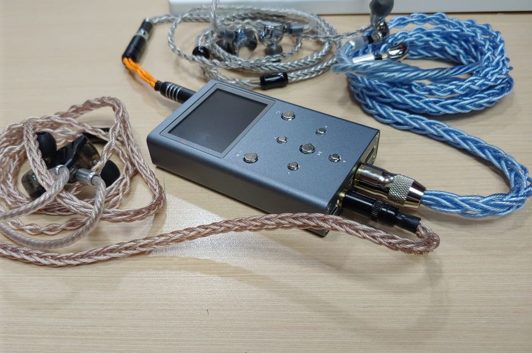

作者: waltyuen    時間: 2021-7-15 19:06     標題: 尋聲XS04煙盒4雙ES9038Q2M解碼全平衡

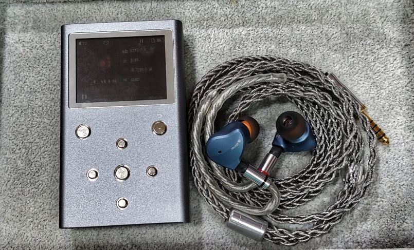

近排無咩動力玩耳仔野.
點知被"放毒達人"放毒而我又中了.
尋聲XS04煙盒4雙ES9038Q2M  !!
試前諗
就算2.5 3.5PRO 4.4 平衡咩都齊咁又點
ES9038Q2M用得佢好聲得去邊呢!!!
誰知一上耳就中到拍拍聲
好精緻 夠幼細 唔錯.
同時真是全孔插滿無問題 因為OPA561 做耳放A數夠大 插滿OK

Akm無貨交 ,ess多貨 台灣又贏
我無拿折 不過部機over 680嘅聲
Opa1642出聲 低壓下opa561 出力 都無咩底躁 寧靜底下 對耳機唔差唔會衰聲 ,聲就無貴dac chip咁密 但出街 塞下耳 夠用

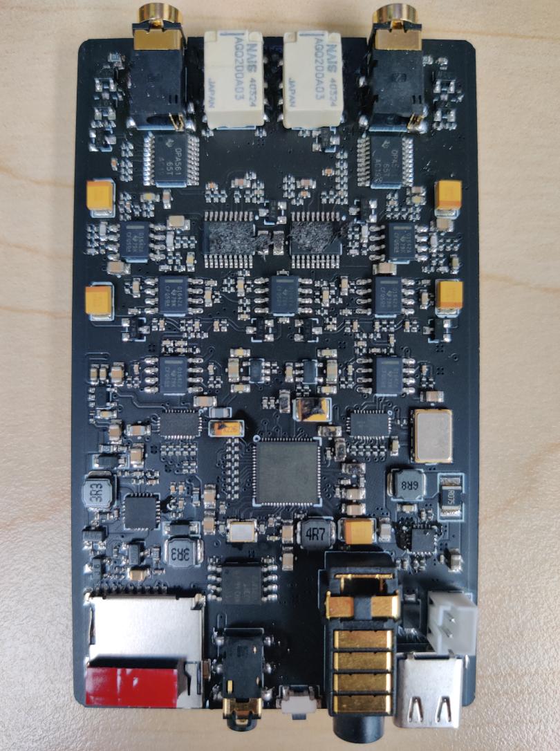

作者: leungleung1234    時間: 2021-7-16 10:49

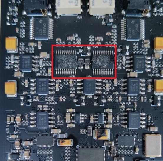

今日手癢打開左部煙盒4,有興趣研究線路的師兄可以睇下

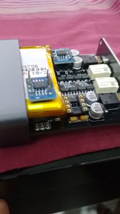

RUN 左晚
XS04 經墨8改去鏡仔
出奇在人聲表演中性左 血肉感小左 即唔太暖
里個都是尋聲的一貫調音方向,唔係容易接受
好在曲中的野 咩都表現到出來
有監制位望晒STAGE 表演者的感覺
諗緊OPA1642 升上  ADA4625-2    變返欣賞主角多D.人聲出D個FEEL

作者: billgatesion    時間: 2021-7-16 11:30
回覆 20# leungleung1234
中間位好似有兩舊棉花有咩用??
圖片附件: 210716104811065f914c026220.jpg (2021-7-16 11:30, 145.72 KB) / 下載次數 60
https://h0.hkepc.com/forum/attachment.php?aid=2273081&k=372293babab1f3d9d99fe1635f8d9dd5&t=1781449421&sid=57X6SyKpmW
作者: leungleung1234    時間: 2021-7-16 11:37
回覆  leungleung1234
中間位好似有兩舊棉花有咩用??
billgatesion 發表於 2021-7-16 11:30
本身上面係電池,佢用海棉貼貼住,當我拆走粒電池時留低左D 膠紙跡

作者: pallee    時間: 2021-7-16 12:53
I think it is not class A circuit. It is class AB circuit.
作者: leungleung1234    時間: 2021-7-16 13:05
回覆  leungleung1234
pallee 發表於 2021-7-16 12:53
我睇翻佢個desc無講話係class a定class ab,但係煙盒3個時就講煙盒3係class a,可能煙盒4改左做class ab都唔奇

作者: saltyfatboy    時間: 2021-7-19 15:26
回覆 26# pallee
用OP AMP 都可以做到Class A 嗎?
作者: saltyfatboy    時間: 2021-7-19 15:27
回覆 29# leungleung1234
啱聽就好啊, 煲左幾日有冇咩變化咁呀?
作者: pallee    時間: 2021-7-19 15:33
本帖最後由 pallee 於 2021-7-19 15:44 編輯
回覆 30# saltyfatboy
Yes, open loop. But gain is small (A = 2). Usually it is used in pre-amp.
作者: leungleung1234    時間: 2021-7-19 16:31
回覆  leungleung1234
啱聽就好啊, 煲左幾日有冇咩變化咁呀?
saltyfatboy 發表於 2021-7-19 15:27
變化就無乜,我覺得差唔多
作者: saltyfatboy    時間: 2021-7-19 17:00
回覆 32# pallee
要去刨下書, 以為OP AMP 本身就係Class AB 咁運作
回覆 33# leungleung1234
咁快穩定都係好事
作者: pallee    時間: 2021-7-19 19:19
回覆 34# saltyfatboy
Opamp is a group of differential amplifiers (4 or more). When the negative input (-) is biased to ground, it becomes a simple transistor gain circuit (class A).
作者: saltyfatboy    時間: 2021-7-19 23:19
但open loop 可以點控制個gain ? 通常係用nagative feedback
作者: pallee    時間: 2021-7-20 04:31
回覆 37# saltyfatboy
FYI, the previous model XS03 uses discrete power transistors (2 for each channel, total 8) to do class A main amplification stage. It gives a very smooth and warm sound. small.jpg
圖片附件: small.jpg (2021-7-20 04:31, 31.45 KB) / 下載次數 59
https://h0.hkepc.com/forum/attachment.php?aid=2273702&k=d582e4582c4a6caf42ca9de8676bd93a&t=1781449421&sid=57X6SyKpmW
作者: saltyfatboy    時間: 2021-7-20 12:05
回覆 38# pallee
呢部個排版好靚喎
對對, 睇開都係用三極管長食電流先係做到Class A, 所以就感覺OP AMP 係唔一樣, 個效能好似比三極管高好多咁...

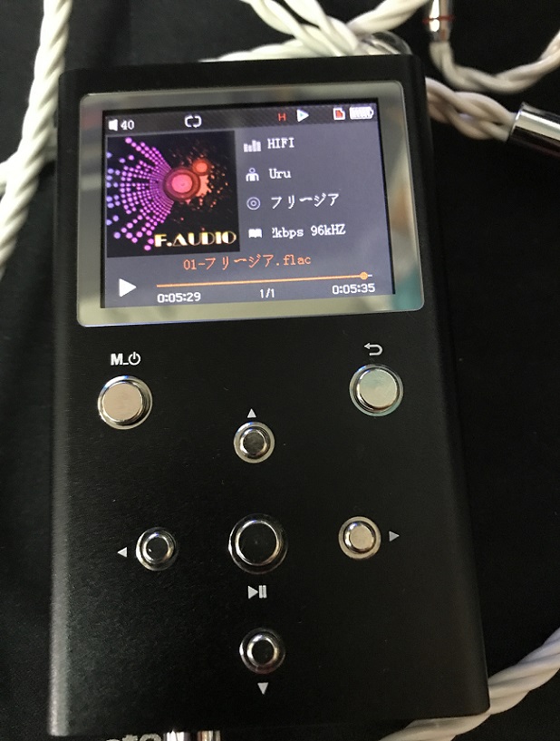

作者: billgatesion    時間: 2021-7-25 13:28
本帖最後由 billgatesion 於 2021-7-25 13:30 編輯
回覆 1# waltyuen
我暴黑色都到手, CHING 無介紹錯!
聽一陣已愛上. 而且細細部拎出街都唔會覺重~
P.S. 個客服真係很好人,回覆又快又爽
