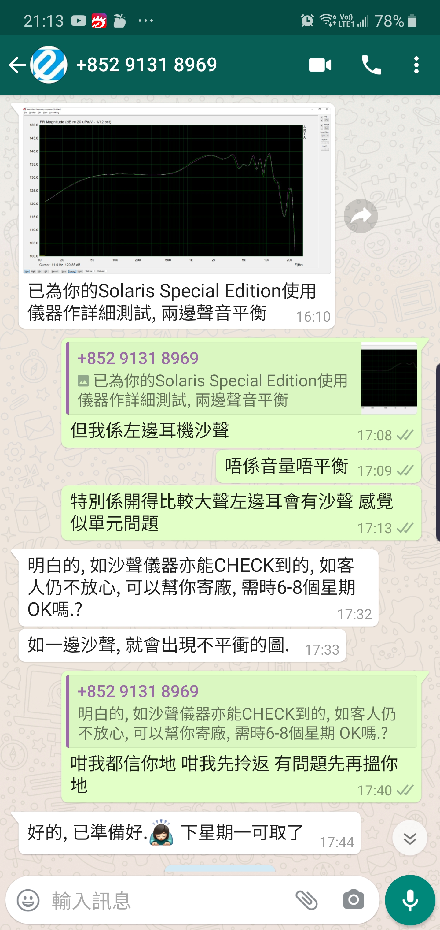

[img][/img]
我貼埋代理通知我拎耳機張圖 我以上所講既句句屬實,尋日又拎返上去又玩二個月

佢地有機 去 CHECK
好似 你之前 見你 POST 左 佢地 覆你果個 FR 圖
咁 理論上 有問題 個 圖可以 睇到

作者: benchan2    時間: 2020-9-15 11:40
既然樓主試過換source同線都仲聽到沙聲,換耳機就無, 咁如果真係有問題應該只會係耳機。
但沙聲問題只係出現係某啲歌嘅後半部分, 而且出現位置唔係完全固定。
ECT掃頻亦顯示左右frequency response無imbalance(甚至可以話相當好),換言之唔似係單元問題。
我個人推測係單元固定得唔係好實, 以致喺某啲頻率會同耳機入面其他部件共振導致沙聲。

作者: lch142b    時間: 2020-9-19 08:20
回復 92 #冷心心
我比過其中一位師兄都放過link上黎一個鍾,如果有師兄有興趣想試我再PM佢
