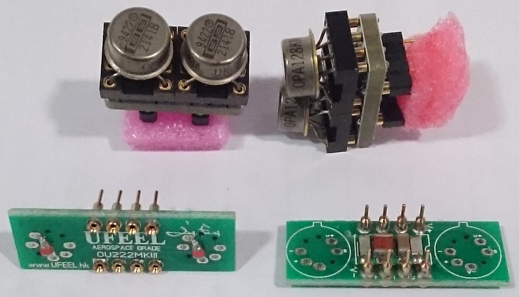

作者: benwonghm    時間: 2016-6-30 14:47     標題: 第一次 DIY Valoq OPAMP
本帖最後由 benwonghm 於 2016-6-30 14:51 編輯

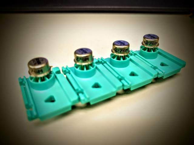

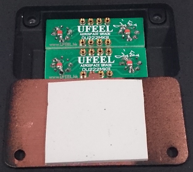

之前同代理買入手咗 OPAMP 太貴.  627BM 比自己做 SM 都貴 2倍,
早兩日入手 627SM 同 淘咗 OPAMP板 DIY, 但手工太差,雖然都用到. 但唔多LIKE, 今日新板到咗. 將 627SM 由舊板轉新板
627SM 到
扛工其差
新板到貨. 重做
完成
圖片附件: [入手 627SM] IMG_20160627_114237.jpg (2016-6-30 14:44, 27.71 KB) / 下載次數 95
https://h0.hkepc.com/forum/attachment.php?aid=1901310&k=26608228c5ec4bc631249c89d4970c9b&t=1782451572&sid=1gZ31vA6ggp
圖片附件: [勁差手工] IMG_20160627_214239.jpg (2016-6-30 14:44, 35.43 KB) / 下載次數 99
https://h0.hkepc.com/forum/attachment.php?aid=1901311&k=3bbe2c1ae0f5e39bd8c67b944e5d21ba&t=1782451572&sid=1gZ31vA6ggp
圖片附件: [新板到] IMG_20160630_140441.jpg (2016-6-30 14:44, 36.35 KB) / 下載次數 100
https://h0.hkepc.com/forum/attachment.php?aid=1901312&k=f2fc76c92cb7ba3ddd222f48b99eebc2&t=1782451572&sid=1gZ31vA6ggp
圖片附件: [完成...] IMG_20160630_140502.jpg (2016-6-30 14:44, 31.25 KB) / 下載次數 95
https://h0.hkepc.com/forum/attachment.php?aid=1901313&k=c8e0b07d26de05966f0043d470c047f9&t=1782451572&sid=1gZ31vA6ggp

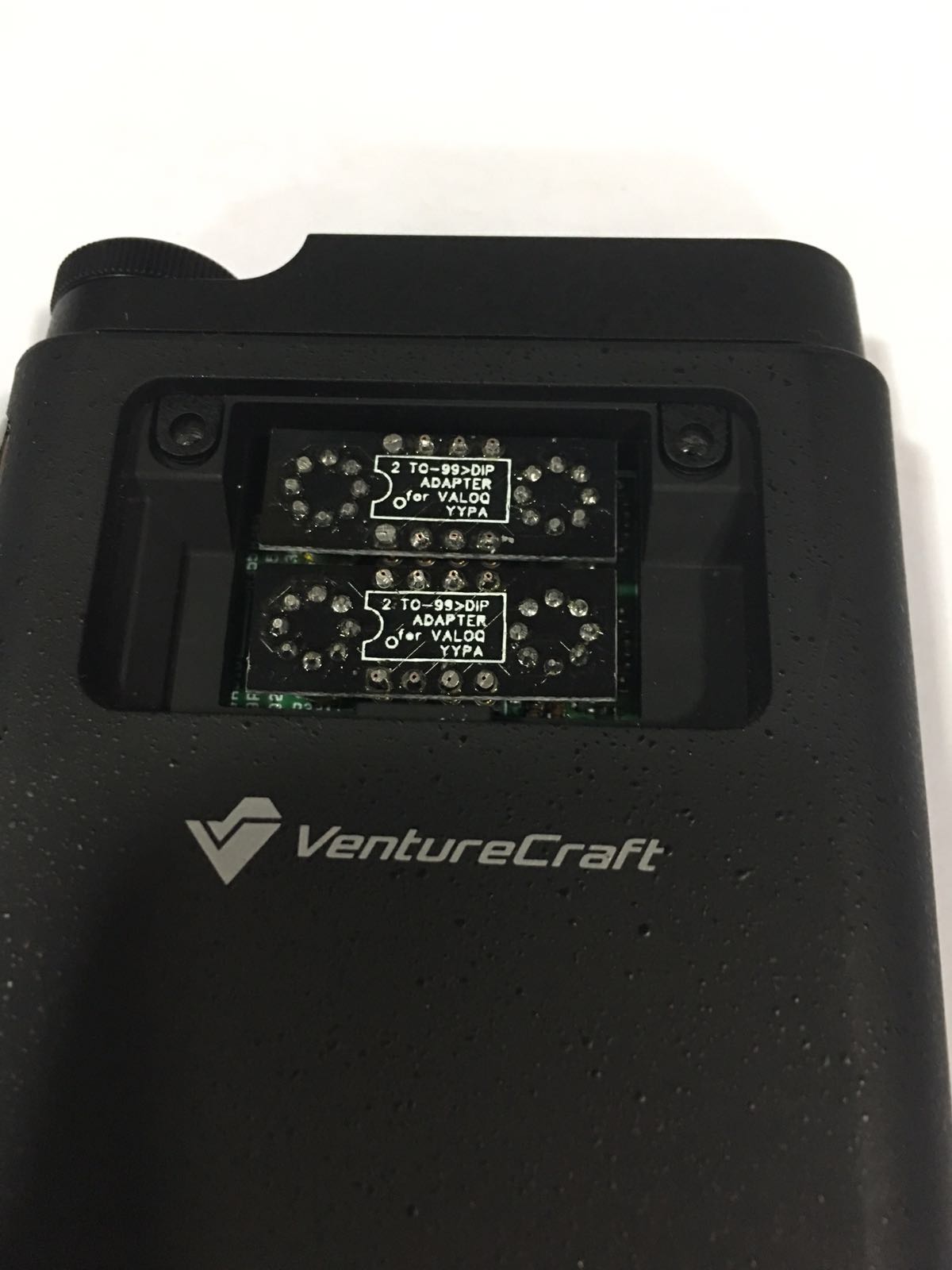

ben兄我果幾粒627sm返左.如我唔掂到時可否找你幫手

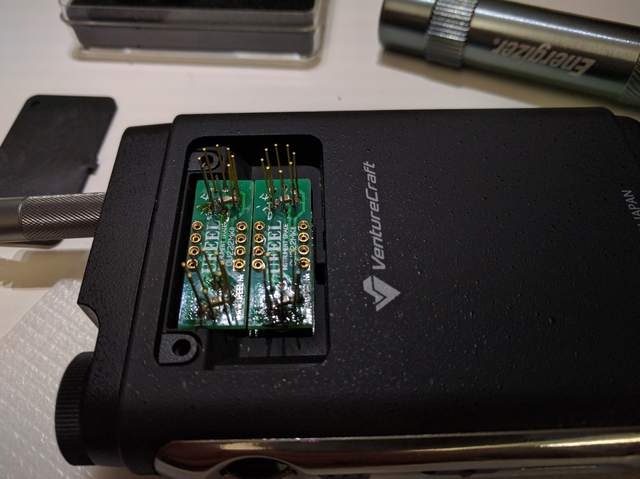

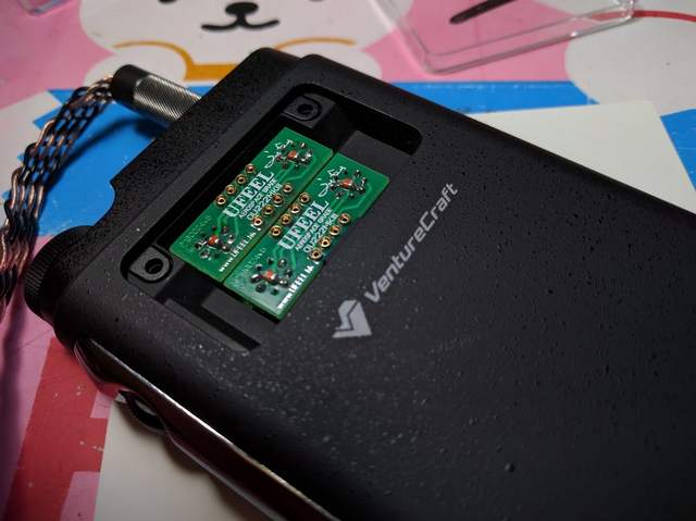

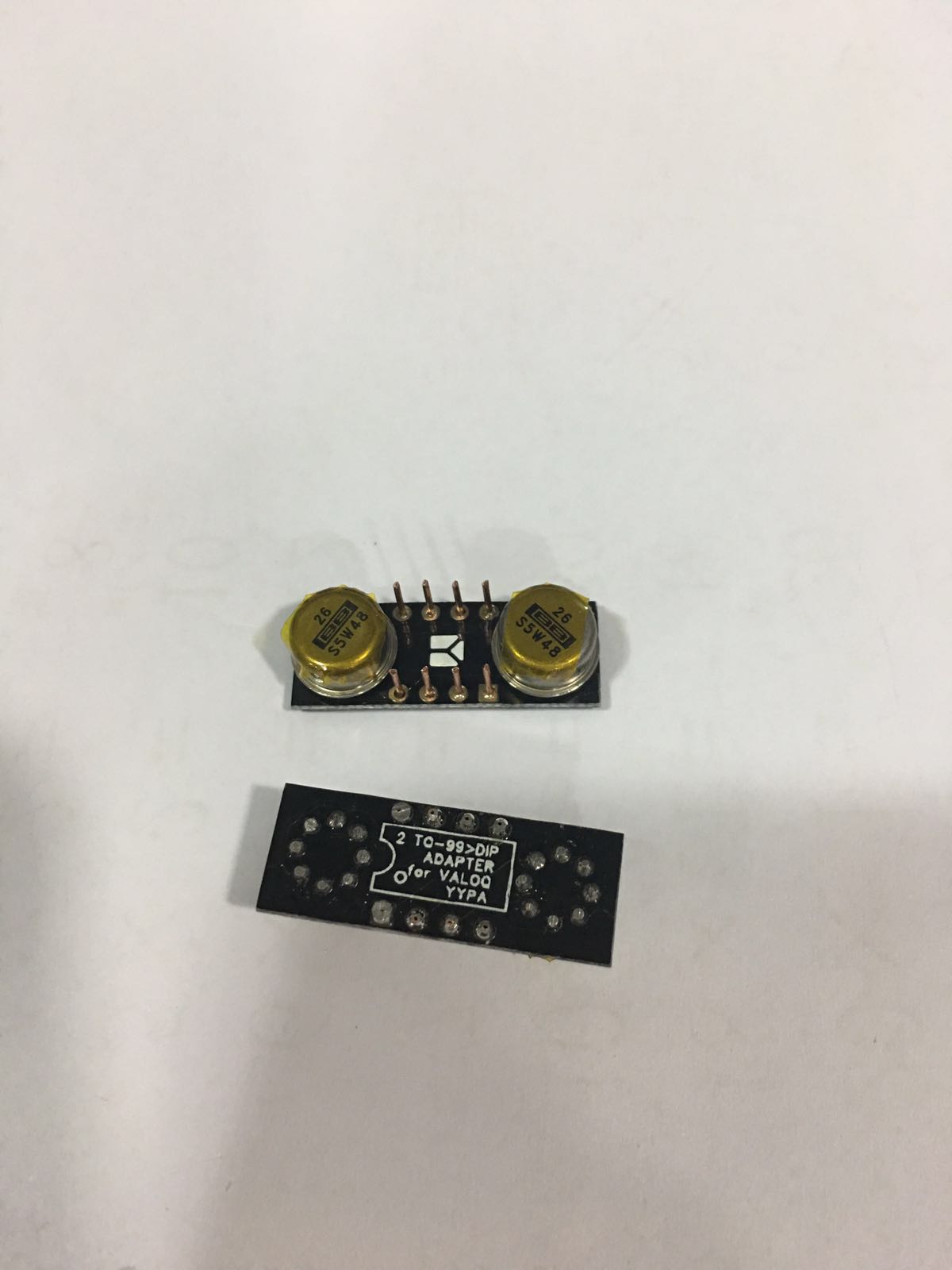

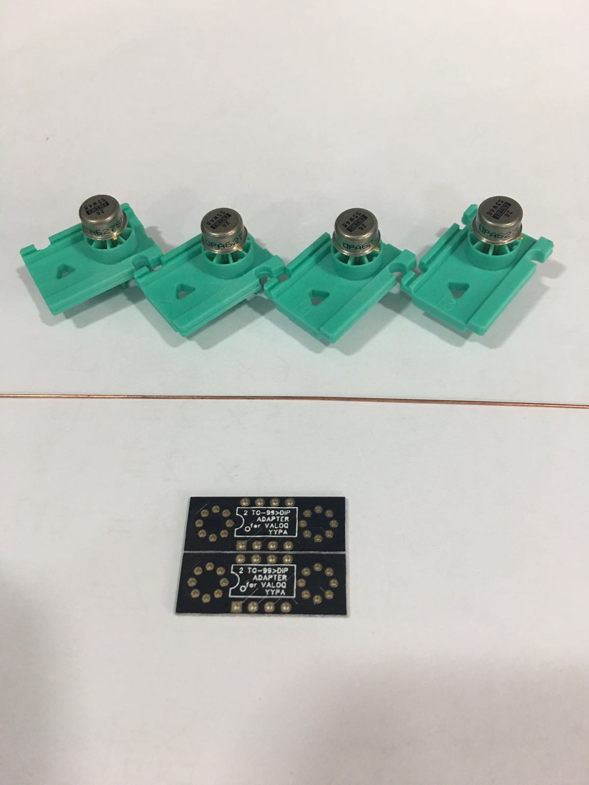

比想像中容易!
圖片附件: [開工] IMG-20160823-WA0005.jpg (2016-8-23 00:35, 96.03 KB) / 下載次數 38
https://h0.hkepc.com/forum/attachment.php?aid=1916415&k=d5b7257db84bf986191c80bf8a5e41cb&t=1782451572&sid=1gZ31vA6ggp
圖片附件: [加D高溫膠紙來絕緣] IMG-20160823-WA0000.jpg (2016-8-23 00:35, 87.04 KB) / 下載次數 37
https://h0.hkepc.com/forum/attachment.php?aid=1916416&k=ea7534419a94c844442f73dcd1a29729&t=1782451572&sid=1gZ31vA6ggp
圖片附件: [成功!] IMG-20160823-WA0001.jpg (2016-8-23 00:35, 108.11 KB) / 下載次數 35
https://h0.hkepc.com/forum/attachment.php?aid=1916417&k=3c288f7a670fba64687d5ab2f6a9ea80&t=1782451572&sid=1gZ31vA6ggp
作者: beacher    時間: 2016-8-23 02:56
比想像中容易!
faichu 發表於 2016-8-23 00:38
    D手工.....
作者: kinghung    時間: 2016-8-23 07:34
valoq 推力 唔差嫁
chungsm 發表於 2016-7-15 14:54
佢仲可以校gain
作者: benwonghm    時間: 2016-8-23 16:12
作者: faichu    時間: 2016-8-24 00:08
回覆 77# benwonghm
如果沒有樓主這個post,我就不會膽粗粗自己去整。
多謝樓主
627sm真是十分靚聲,尤其是打鼓聲!

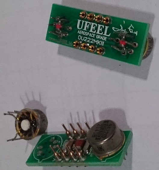

作者: board168    時間: 2016-9-20 22:24
ben兄我版到左啦,想問有個白色,申間有兩對銀色的有冇用[img][img][/img][/img]
作者: board168    時間: 2016-9-20 22:25

作者: benwonghm    時間: 2016-9-20 23:10
ben兄我唔色點放相上來
board168 發表於 2016-9-20 22:25
底板 model 係咩?
作者: faichu    時間: 2016-9-21 00:50
電容來的!

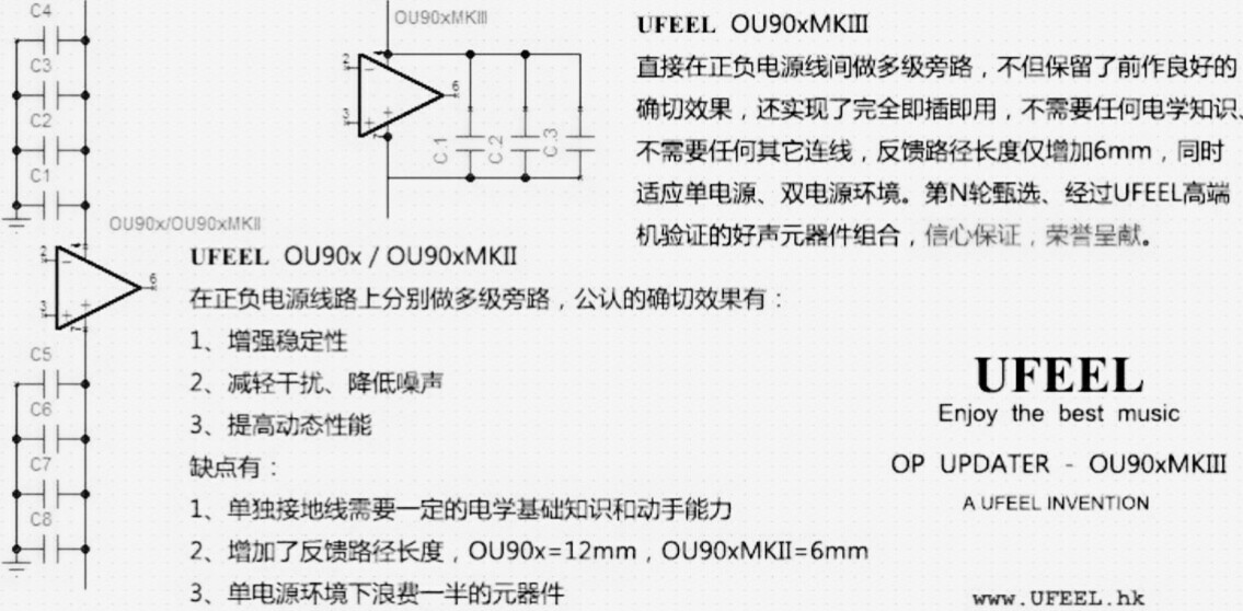

賣家話是
1:增強穩定性
2:減輕干擾,降低噪聲
3:提高動態性能
作者: faichu    時間: 2016-9-21 01:13
圖片附件: _20160921_011317.JPG (2016-9-21 01:13, 137.55 KB) / 下載次數 59
https://h0.hkepc.com/forum/attachment.php?aid=1924502&k=22cd3f58f7e23a27b9eb4c9f1df185f7&t=1782451572&sid=1gZ31vA6ggp
作者: board168    時間: 2016-9-21 05:35
果兩粒銀色是不是焊在版中間有個+-位個度,我版model應該同你第一幅相一様
今係咪一定要焊上去,如果唔識可否找你幫手,唔該ben兄。
作者: benwonghm    時間: 2016-9-21 08:37
今係咪一定要焊上去,如果唔識 ...
board168 發表於 2016-9-21 05:35
唔多明. 你  PM 電話比我
