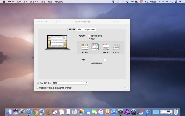

作者: eric226    時間: 2017-8-29 11:52
screencap 你個 display setting 睇睇
fatdog 發表於 2017-8-29 11:28
圖片附件: [沒有其他選項!] 螢幕快照 2017-08-29 11.48.20j.jpg (2017-8-29 11:51, 120.29 KB) / 下載次數 57
https://h0.hkepc.com/forum/attachment.php?aid=2007894&k=2bce05b3ffffc13a520b869476dece7c&t=1781951147&sid=eM7LEybxfw

OS 有冇認出 HDMI adapter 同 external monitor?
rhino 發表於 2017-8-29 11:33
插後沒有其他反應!而且沒有顯示器選項!

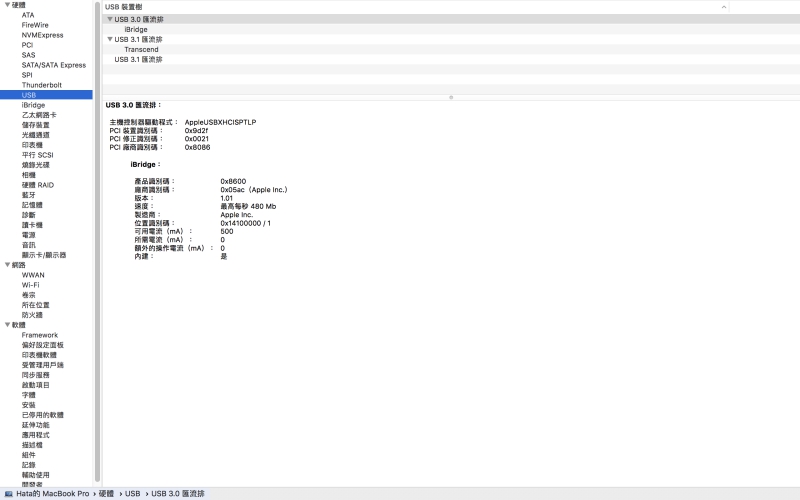

作者: eric226    時間: 2017-8-29 13:13
本帖最後由 eric226 於 2017-8-29 13:22 編輯
hdmi 出 hd resolution 應該冇問題
rhino 發表於 2017-8-29 12:45
HDMI已插入,請問要睇邊一項?
另外我將外置讀咭器插入USB後有反應,但在這系統內仍然是冇顯示有這裝置,點解?
圖片附件: 螢幕快照 2017-08-29 13.09.23j.jpg (2017-8-29 13:12, 115.47 KB) / 下載次數 39
https://h0.hkepc.com/forum/attachment.php?aid=2007910&k=143a6fccbbad5de173fcf8afa10fe651&t=1781951147&sid=eM7LEybxfw

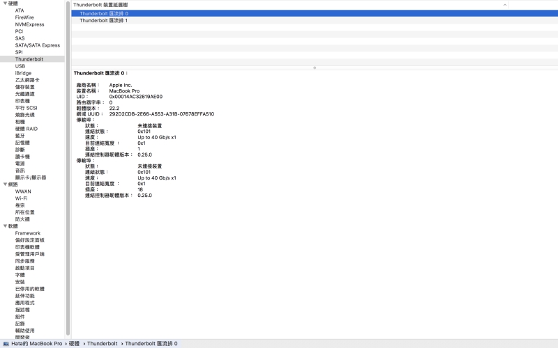

作者: eric226    時間: 2017-8-29 13:32
thunderbolt
fatdog 發表於 2017-8-29 13:20
在這裡只能睇到讀咭器,但HDMI仍睇唔到,HDMI Adaptor先前以為壞,已換過一個新(相同型號),仍然唔得!
圖片附件: 螢幕快照 2017-08-29 13.25.40jj.jpg (2017-8-29 13:28, 84.3 KB) / 下載次數 56
https://h0.hkepc.com/forum/attachment.php?aid=2007911&k=6ba2f5e8ffed76617dff6841a5abfec4&t=1781951147&sid=eM7LEybxfw
作者: fatdog    時間: 2017-8-29 15:01
在這裡只能睇到讀咭器,但HDMI仍睇唔到,HDMI Adaptor先前以為壞,已換過一個新(相同型號),仍然唔得 ...
eric226 發表於 2017-8-29 13:32

回覆 14# fatdog
插著Card reader及HDMI adaptor在這裡冇顯示裝置!
圖片附件: 螢幕快照 2017-08-29 13.25.33jj.jpg (2017-8-29 15:07, 91.24 KB) / 下載次數 34
https://h0.hkepc.com/forum/attachment.php?aid=2007928&k=dbf2e386e5497ea8ffe23f9be9b4f6d1&t=1781951147&sid=eM7LEybxfw

eric226 發表於 2017-8-29 15:09
HDMI adaptor 係要經 thunderbolt (usb-c 樣) 做介面傳送
依家系統認唔到
即係件 hardware 唔得
換個第二隻啦
我用緊呢個係得
https://www.price.com.hk/product.php?p=223897

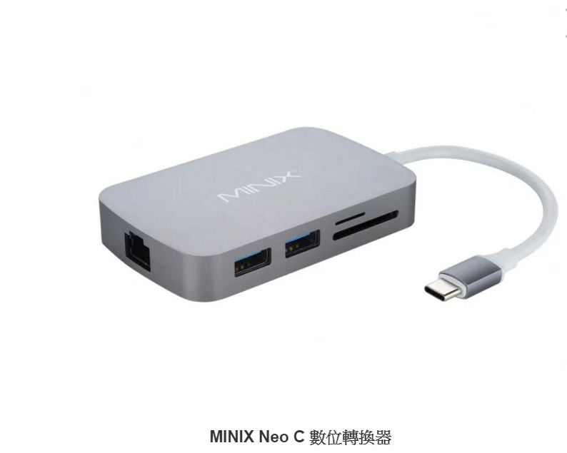

影個adaptor 來睇下
作者: eric226    時間: 2017-8-30 21:08
本帖最後由 eric226 於 2017-8-30 21:13 編輯
影個adaptor 來睇下
stanley_chung 發表於 2017-8-30 20:10
用這個:https://www.price.com.hk/product.php?p=223897
圖片附件: 未命名.jpg (2017-8-30 21:13, 51.97 KB) / 下載次數 40
https://h0.hkepc.com/forum/attachment.php?aid=2008214&k=16f6961f5b8d6df94ca0084207c9716e&t=1781951147&sid=eM7LEybxfw
