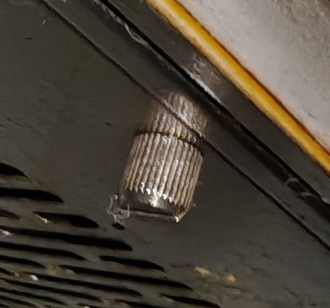

事緣係咁
家中抽油煙機粒螺絲拎唔到出黎
1) 保養已過
2) 代理公司已走佬
粒螺絲拎唔到出黎,洗唔到機...
情況
可360度正反轉動,但出唔到黎,入唔返去。
懷疑2個原因
1.滑牙
2.內里螺絲母已斷
各位CHING有冇咩好方法整到粒螺絲出黎

作者: Tom_jerry    時間: 2026-1-25 00:00
1路抆1路扭
作者: big_nature    時間: 2026-1-25 09:17
鋸斷佢!
作者: Stone08    時間: 2026-1-25 09:39
入面滑左牙甘應該只能鋸斷粒螺絲
作者: kb8kb82006    時間: 2026-1-25 10:54
回覆 3# Tom_jerry
試下
回覆 4# big_nature
怕就怕螺絲母已斷,鋸斷佢後冇得再上螺絲固定
回覆 5# Stone08
睇黎得呢條路
作者: nicksir    時間: 2026-1-25 11:09
有冇可能附近有個安全掣或窿,要襟住先可以擰螺絲?
作者: kb8kb82006    時間: 2026-1-25 11:39
回覆 7# nicksir
CHING,沒有這種設計

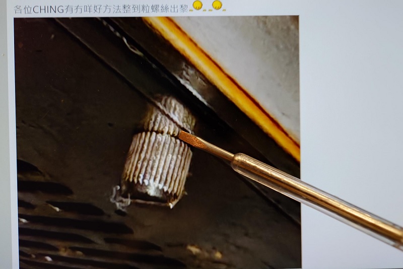

作者: 傑洛    時間: 2026-1-25 12:40
試吓用手大力壓住附近的平面,睇吓螺絲食唔食到個坑
作者: hss9860    時間: 2026-1-25 12:49
用支鑼絲批吉入條罅度輕輕力擰同時鬆個鑼絲
圖片附件: 未命名.jpg (2026-1-25 12:46, 87.61 KB) / 下載次數 20
https://h0.hkepc.com/forum/attachment.php?aid=2512995&k=22ee23294a857035babe082d0052c5cf&t=1780983114&sid=170feusgigR
作者: skipskip    時間: 2026-1-26 10:35
其實口螺絲係甩唔出亦都唔洗甩架, 只要完全鬆哂左右兩個螺絲, 再兩邊兩粒一齊拉就可以打開蓋板...
作者: 1個閒人    時間: 2026-1-27 00:30
如果有大力鉗, 一邊扭, 一邊扯
作者: nganshiu    時間: 2026-2-19 01:10
請問之前有冇試過洗過機?
你確定係要扭螺絲出來,才開到蓋?
作者: hardness    時間: 2026-2-19 09:59
係咪個蓋前面中間果粒, 呢粒好多時係會用嚟頂住個保險掣, 鬆咗部機就唔會著.
正路預你用手就扭到, 你呢個情況, 比你扭到佢出嚟, 又可能著唔返部機.
