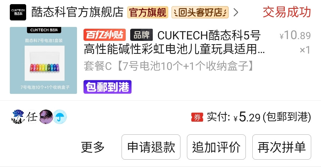

作者: Tom_jerry    時間: 2025-11-19 16:00

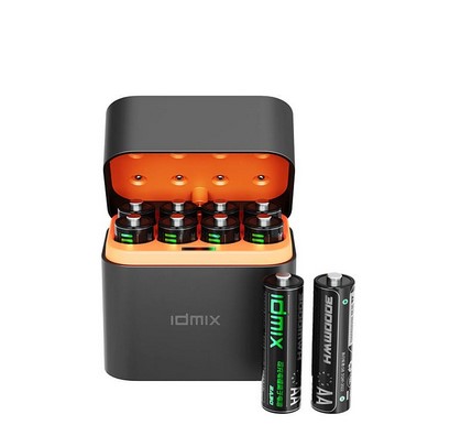

堅貴 大陸造

呢啲店买既随时係假野添

足電量,唔知襟唔襟

你测过容量?定凭感觉先?

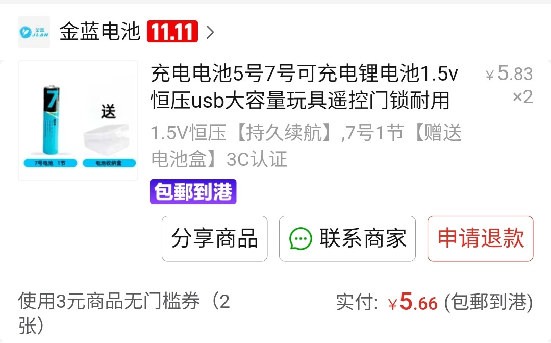

本帖最後由 alax 於 2025-11-20 12:27 編輯
回覆  usei
我都係咁唸,但1.5V恆壓AA/AAA 充電池太貴,夠幾個星期換一次性電換足幾年,除非有高用電需 ...
SEIKO 發表於 2025-11-19 21:21
有啲小厂出既会平啲,有折既话3至4蚊一粒,不过容量虚标,实际唔知有几多
同埋小厂出既安全性亦都係一个问题,有啲我见有3C认证,无3C果啲最好唔好买
BPI 1.5V有折既话四粒卖40几蚊,5号2100mAh左右,不过7号都係得500mAh左右
但十几蚊够买二三十粒干电池
呢啲充电池比较岩高用量既人用,低用量既性价比唔高,因为入面係软包,耐左都会发涨,涨左就好快坏
有兴趣既话可以买少量黎试下既
咁岩见到有优惠推送,买左两粒黎玩下
呢款标称有3C认证,见埋有标埋mAh同mWh

作者: alax    時間: 2025-11-23 22:45
广东发货,可能三日后可以到香港
几蚊两粒,本身都唔期望会足容
7号佢标称都係得350mAh  ...
alax 發表於 2025-11-21 08:20
初步测试,足容,放到1V已经有400mAh
反向虚标喎

今日下午收到,初步测试足容
用zb2l3容量测试仪测的,手上得呢款可以设定放电到0.9V

有一啲1.5V USB电池係就无电既时候电压会跌到落1V左右,呢样要睇佢个保护板点设计
据了解,耐时 都係咁样
另一粒测过,有376mAh,都超过标称容量

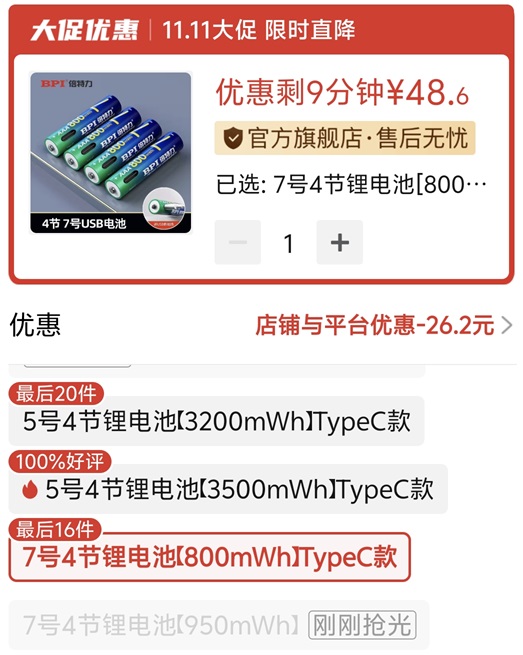

本帖最後由 saiohbaby 於 2025-11-27 14:18 編輯
我呢边有六折卷,四十几四粒
alax 發表於 2025-11-27 12:28

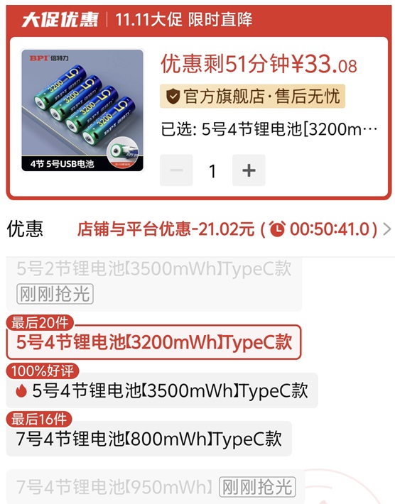

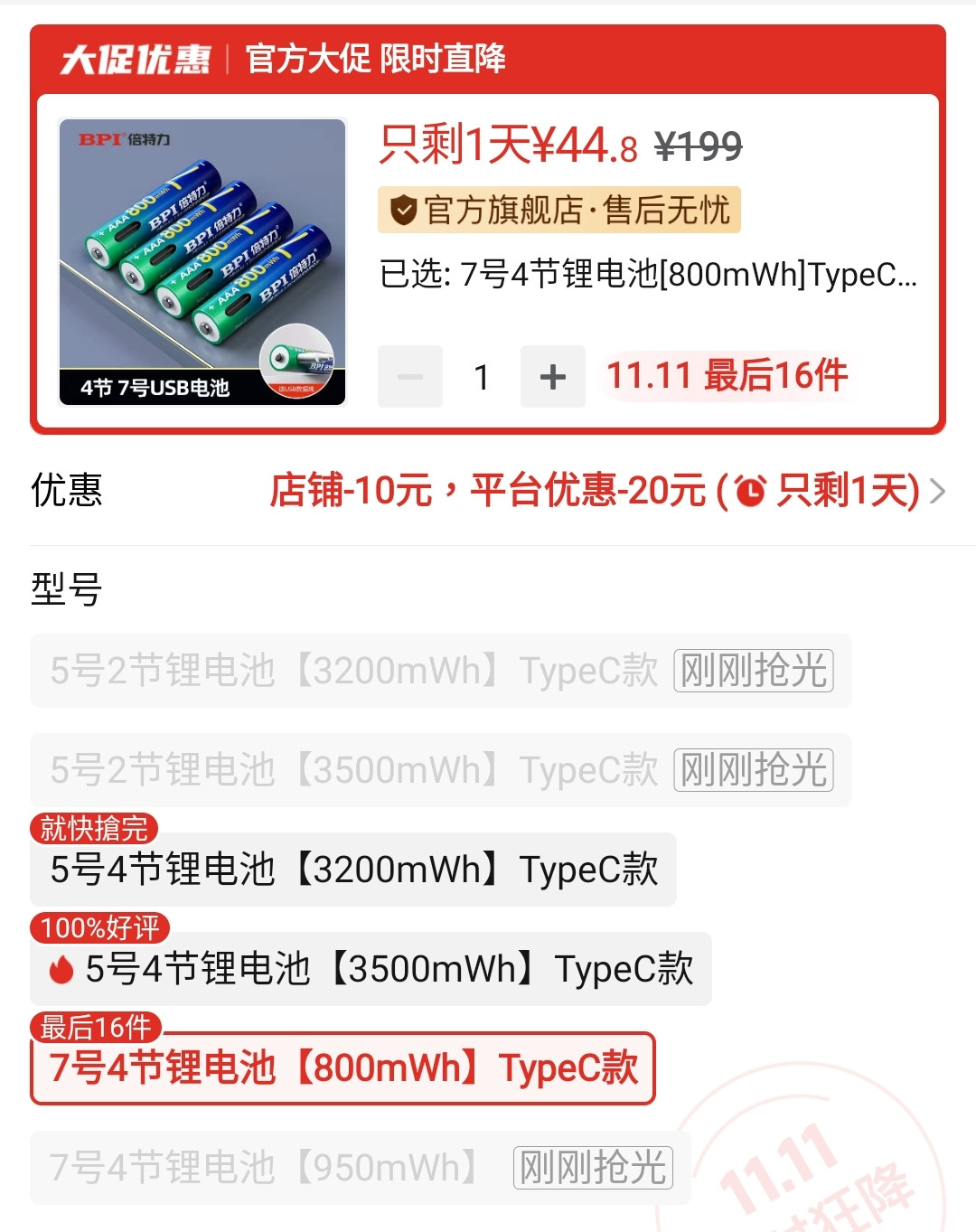

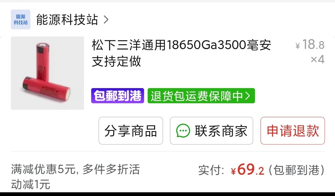

要安全買呢啲

買左AA 3200mwh $31

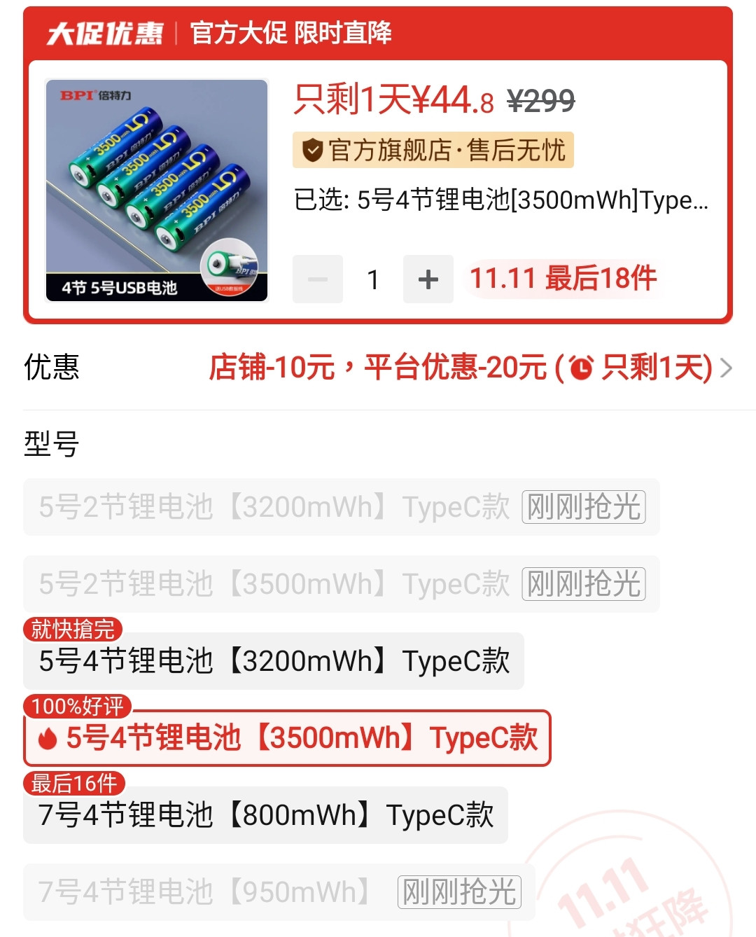

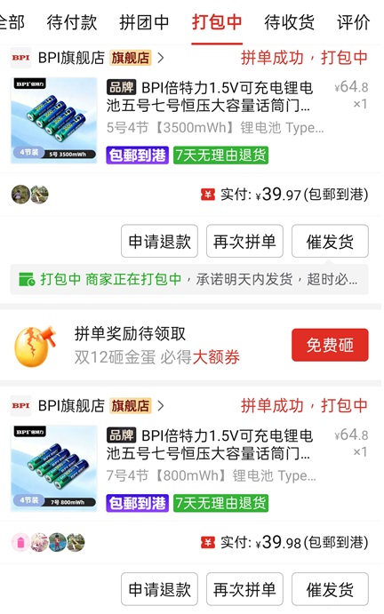

一下入咁多,唔试左先加购

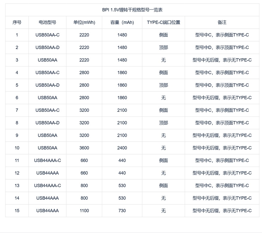

BPI算系大牌子唔虛標情況下買得過,手上太多須要用AA,AAA產品.

3200mwh到貨, 400ma放電到1.1V 有2000mah.
由無電到充滿二個鍾多小小

        3500mWH有2300mah
AAA  800mWH有450mah
