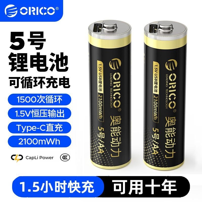

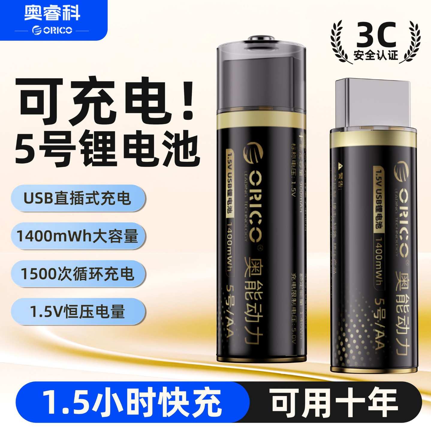

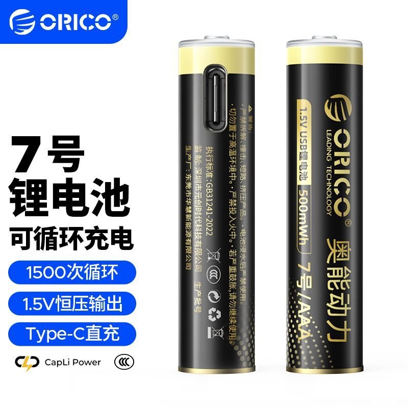

有些 AA 的標到 4000mah 是不是真的這麼大 ?
作者: Tom_jerry    時間: 2025-5-6 18:58
回覆  jacktsui
USB款多些電子元件 , 可能易點壞
有些 AA 的標到 4000mah 是不是真的這麼大 ? ...
usei 發表於 2025-5-6 09:09
佢地係好古惑用mWh 計返mAh要除1.5
作者: Tom_jerry    時間: 2025-5-7 17:59
本帖最後由 Tom_jerry 於 2025-5-7 10:02 編輯
回覆  jacktsui
USB款多些電子元件 , 可能易點壞
等你包膠
圖片附件: Uploaded_via_HKEPC_IR_Pro_Android(948ae).jpg (2025-5-7 18:02, 89.47 KB) / 下載次數 6
https://h0.hkepc.com/forum/attachment.php?aid=2477198&k=1eed9617a0c71fd9eeb5ce980a6965b6&t=1781011459&sid=57WYNhDbz5
圖片附件: Uploaded_via_HKEPC_IR_Pro_Android(7e771).jpg (2025-5-7 18:02, 107.61 KB) / 下載次數 9
https://h0.hkepc.com/forum/attachment.php?aid=2477199&k=6cb0f4e5f911e3de68339561aeb9e674&t=1781011459&sid=57WYNhDbz5
圖片附件: Uploaded_via_HKEPC_IR_Pro_Android(c5716).jpg (2025-5-7 18:02, 139.46 KB) / 下載次數 10
https://h0.hkepc.com/forum/attachment.php?aid=2477200&k=f8655ac36b307b1b72fde04a02f8ae3e&t=1781011459&sid=57WYNhDbz5
