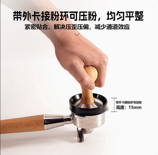

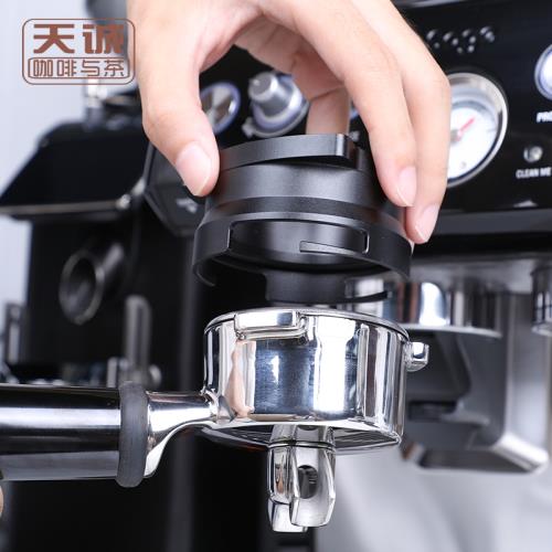

作者: doggiestyle    時間: 2024-10-11 16:23
呢種漏斗型放上去既應該唔得
呢種純粹外面扣住既應該 OK
圖片附件: Clip_8.jpg (2024-10-11 16:22, 31.87 KB) / 下載次數 45
https://h0.hkepc.com/forum/attachment.php?aid=2446626&k=b6ca6c887f0b76b692606f9013dec650&t=1781160847&sid=1bkogVQsIIx
圖片附件: 100001063721-3_xxl.jpg (2024-10-11 16:22, 33.68 KB) / 下載次數 45
https://h0.hkepc.com/forum/attachment.php?aid=2446627&k=11541d5d6400d037c8875d7ec609de46&t=1781160847&sid=1bkogVQsIIx

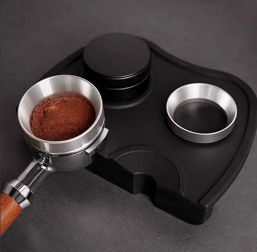

作者: doggiestyle    時間: 2024-10-11 16:29
原來個 keyword 係外卡接粉環 ,講明可以用黎壓粉
唔知有冇人用過
圖片附件: Clip_9.jpg (2024-10-11 16:29, 30.88 KB) / 下載次數 46
https://h0.hkepc.com/forum/attachment.php?aid=2446628&k=b6a4b70f8a813f56b298cb4de0f976cc&t=1781160847&sid=1bkogVQsIIx

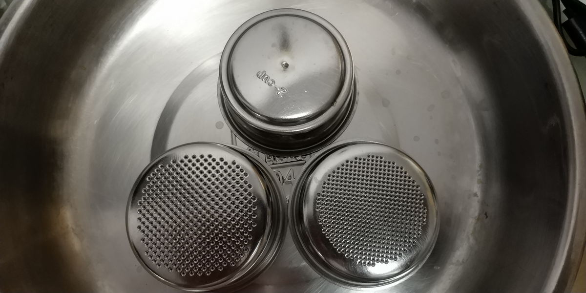

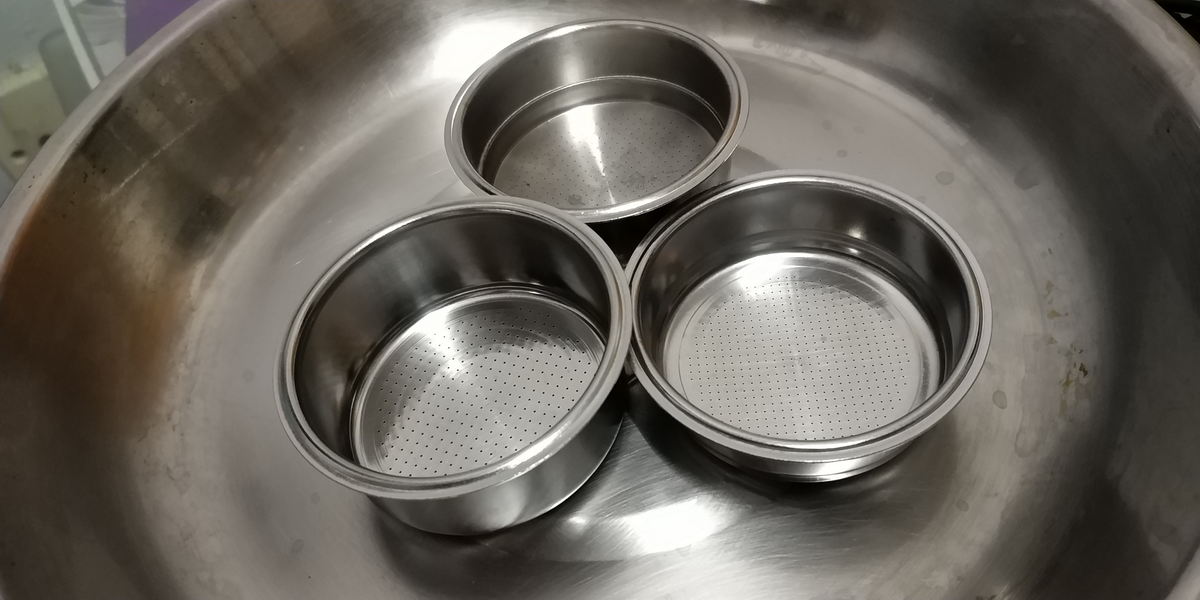

作者: doggiestyle    時間: 2024-10-20 00:55
本帖最後由 doggiestyle 於 2024-10-20 09:48 編輯
回覆  doggiestyle
不如用死1個size掌握咗個萃取先
nelsonlee130 發表於 2024-10-18 17:01
呢到有三個粉碗
上面果個係跟有底手柄既
就咁睇唔到咩問題
翻去個底就發現
下面左面果個出水孔係大 D 既
可能因為係2人份 ,要加大出水量
然後係個有底 ,我試過就咁裝水
佢係一滴都滴唔到出黎 ,之後我將佢裝落個無底手柄
佢就好似高壓水槍咁射水出黎....

結果我係用返有底果個粉碗
但配無底果個手柄
因為舊果個手柄分杯果舊牛角睇落係膠黎
而且個手柄本身個構造對個結果好似冇咩影晌
另外磨幼粉果種苦味太強烈
磨粗粉再加高水壓既味道比較岩我口味
作者: nelsonlee130    時間: 2024-10-20 10:17

作者: doggiestyle    時間: 2024-10-20 10:21
#25 Understanding espresso入面有講
咖啡豆份量, 粗幼度都有影響, 其次萃取溫度
有底果種pressurized  ...
nelsonlee130 發表於 2024-10-20 10:17
冇所謂啦 ,我覺得好飲先係最重要 而且我落忌廉 ,唔係落奶 ,要自己較味
原來叫加壓粉碗 ,我可以試下買個大少少既

可能係豆既問題
用緊兩隻CHEAP 豆溝埋
但將個結果留低 ,之後淨係換粉碗試就得
唔洗下下拎個舊手抦出黎

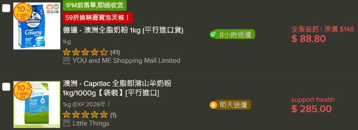

牛奶好多激素 錢作怪
我淘羊奶粉,平又靚
下次試埋camel milk
platinum 發表於 2024-10-18 12:15
    淘粉除時頭都大埋, 不過哩家有黨委會做勢, 基本上乜都蓋哂
作者: doggiestyle    時間: 2024-10-23 07:03
holyAS 發表於 2024-10-22 21:28
香港 D 羊奶粉一黎貴過牛奶粉好多
二黎其實唔想買奶粉 ,所以一直冇買
圖片附件: Clip_3a.jpg (2024-10-23 07:03, 31.04 KB) / 下載次數 47
https://h0.hkepc.com/forum/attachment.php?aid=2448454&k=da4096af01e376de1fabc96e707ada2c&t=1781160847&sid=1bkogVQsIIx
