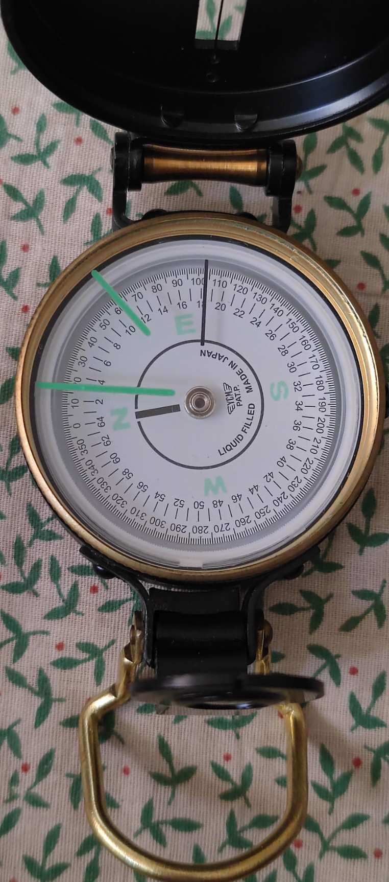

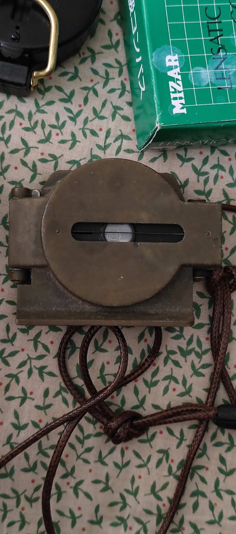

日制指南針  油性  注入工業油  密封  可以全天候用  优点  防水  讀取時間可以快些  因為少左物理慣性作用
缺点  维修困難  如漏氣  出現水泡  可以废棄
via HKEPC IR 5.1.14 - Android(5.1.2F).

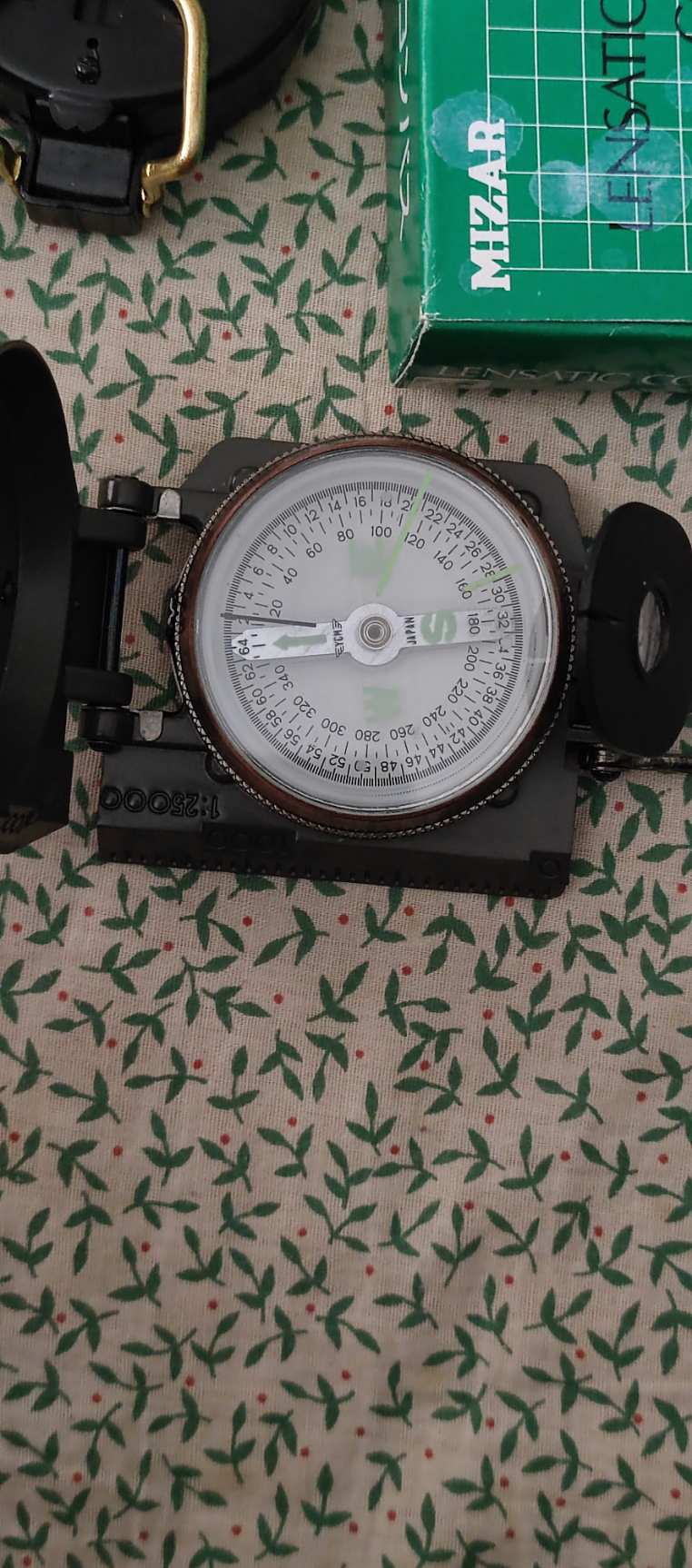

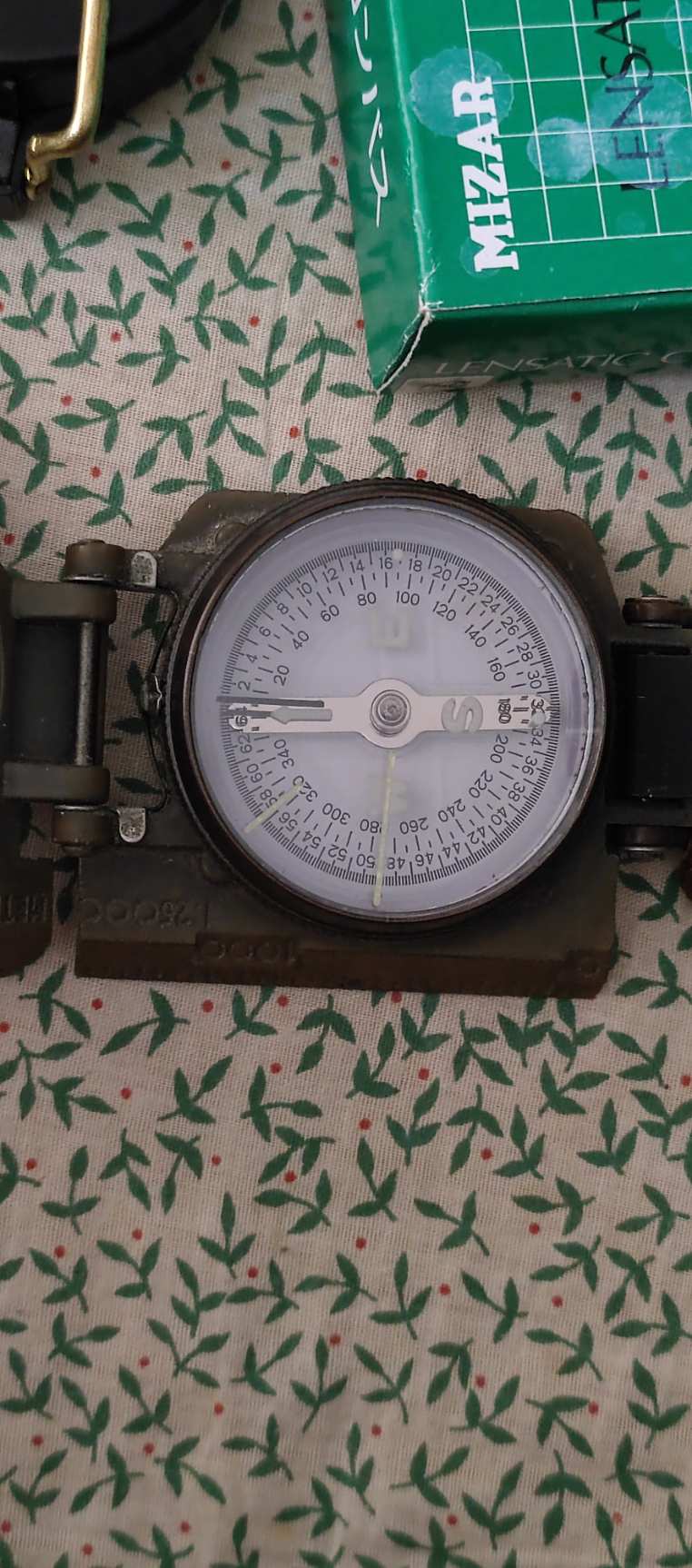

下图指南針  購入時間 1985年

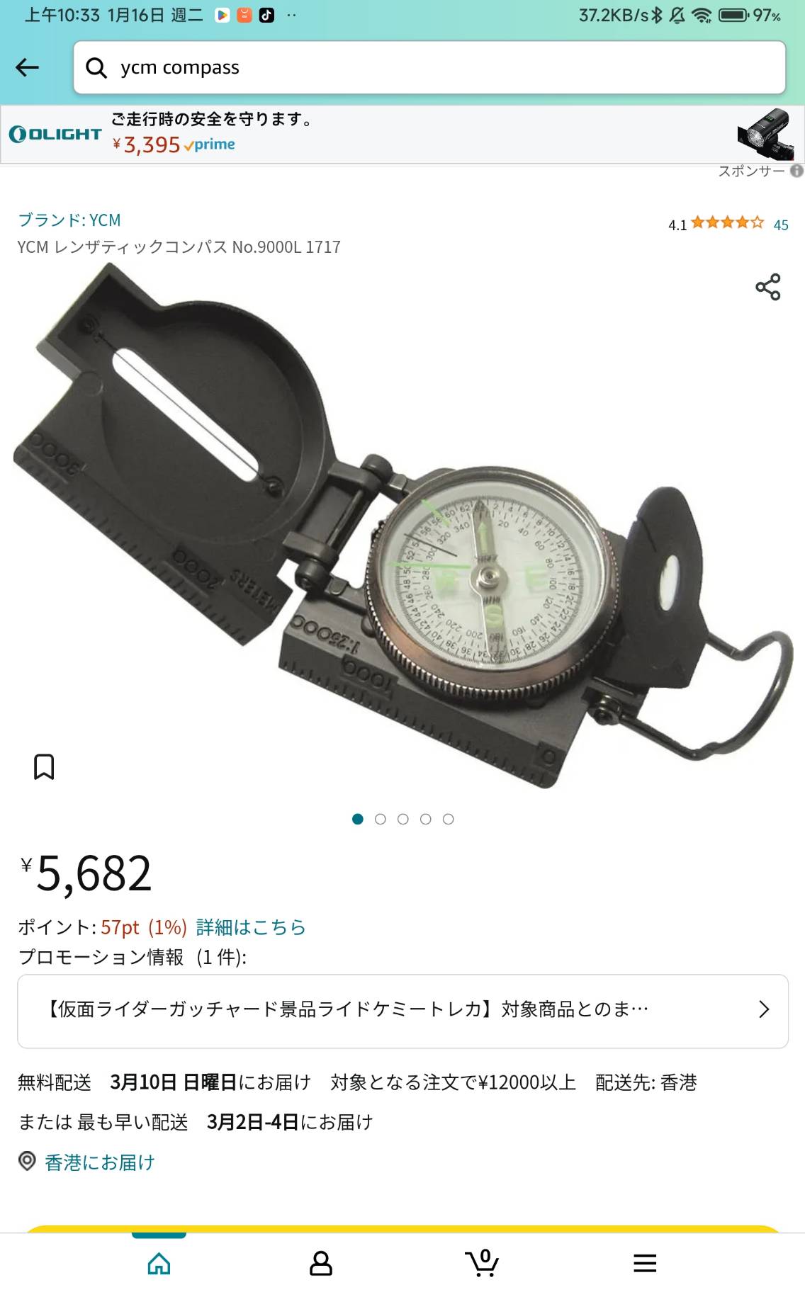

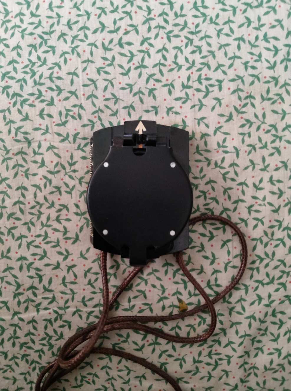

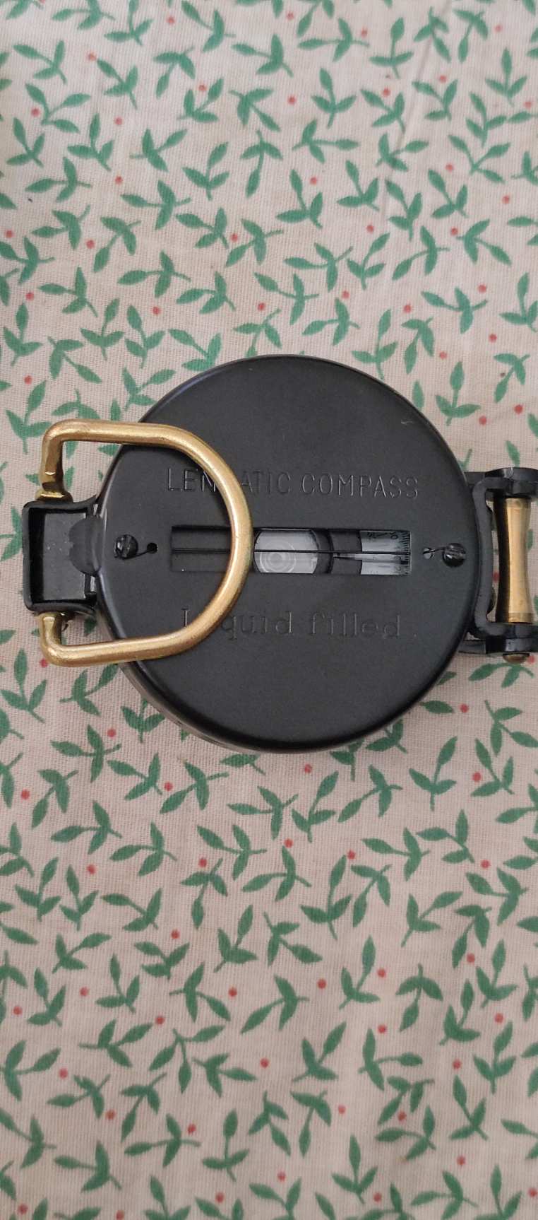

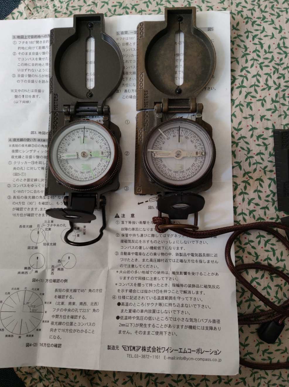

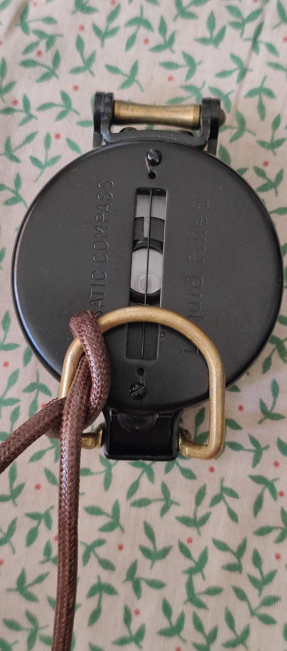

樓主 ycm 指南針 有很悠久历史  日本自衛隊所用指南針  亦由ycm 生產
去年从日本Amazon 購入1隻 民用 自衛隊指南針  其實同我1985年所買款式一樣

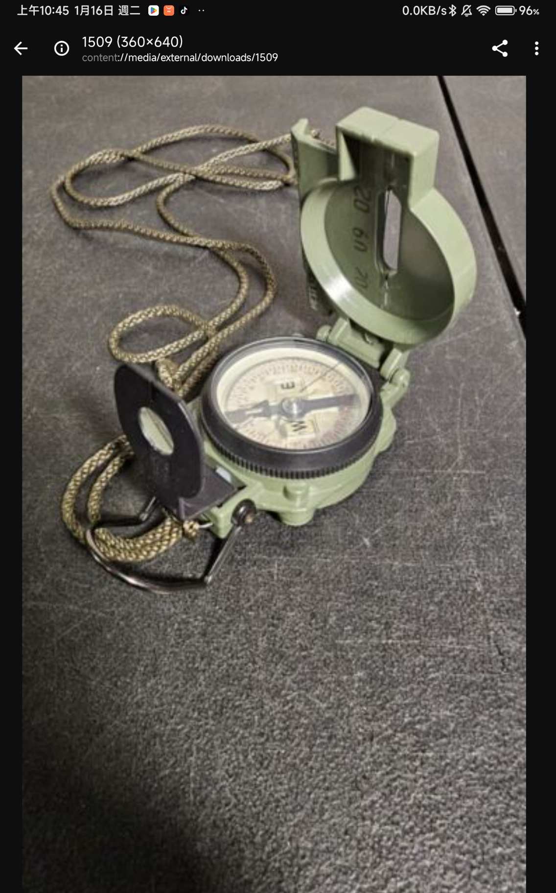

    最基本美式指南針,淘寶最常見,有D 無了比列尺。其實偏磁角點計?一般文具店買阿加力膠20元到。2000 -2010 到成日鴨記見呢美式指南針。另外有一段時間,興錶帶有個小指針。油式另外問題油變黃。

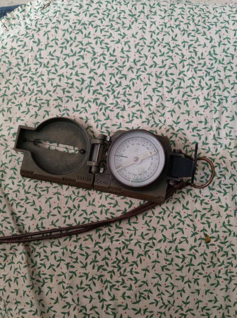

上面呢類指南針  其實.源自美國軍用指南針行,制
原美式系乾性  夜光用自光放射管

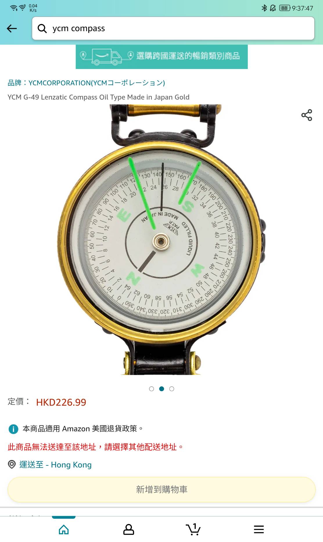

軍用指南針  冇用徧磁那回事  要用  系地图上调整便可以了!
地質用指南針  有徧磁调整計  因為精確度更高
下图  地質用指南針  系乾性的

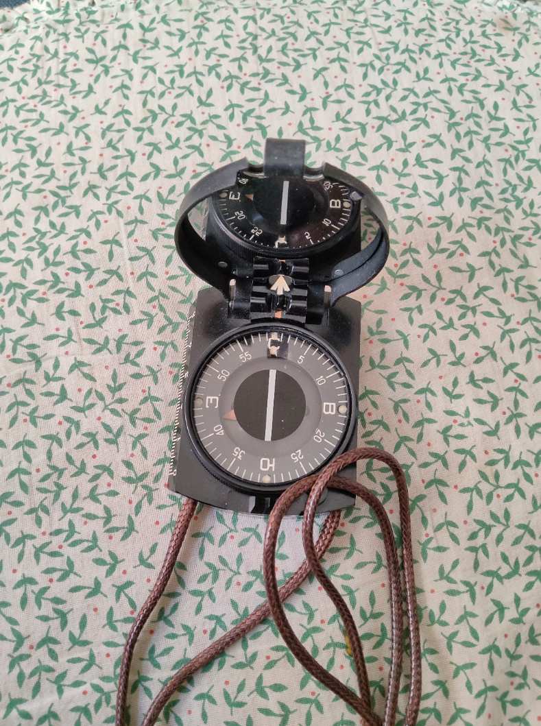

苏联時代的軍用指南針  乾式的 底底系塑膠原料  上壳金屬  有反射鏡片
操作同美國指南針一樣  其實  全世界軍用指南針都系此原理 來測量方向度數
此 俄式指南針 有高幅射性 系指南針 指針上夜光材料含有放射性物質 如果你24小時不離身携帶 几年后  健康可能出问题

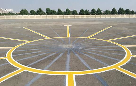

調教飛機指南針

放射性物質,屋企鬧鐘2支針綠色果啲夜光係唔係?

新的鬧鐘,不會再用放射性物質了

以前手表夜光都是放射性所謂T25  其實密封是無問題。

    要看几以前而定  二战或二战前  用鐳做夜光原料就可以不同了!
美國二战后对 对二战時期生產用鐳原料夜光仪表 下令回收
下視頻  系介紹 航空 飛機仪表 用鐳為夜光的核幅射 主持人測出 仪表有9万多cpm 幅射量  平時他那裏大氣幅射是35cpm...系90000cpm vs 35cpm..

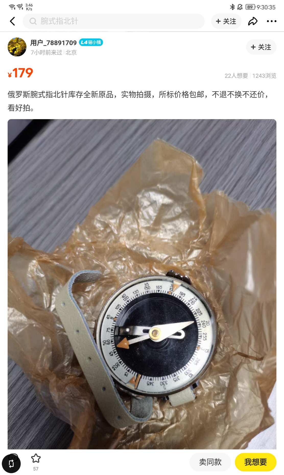

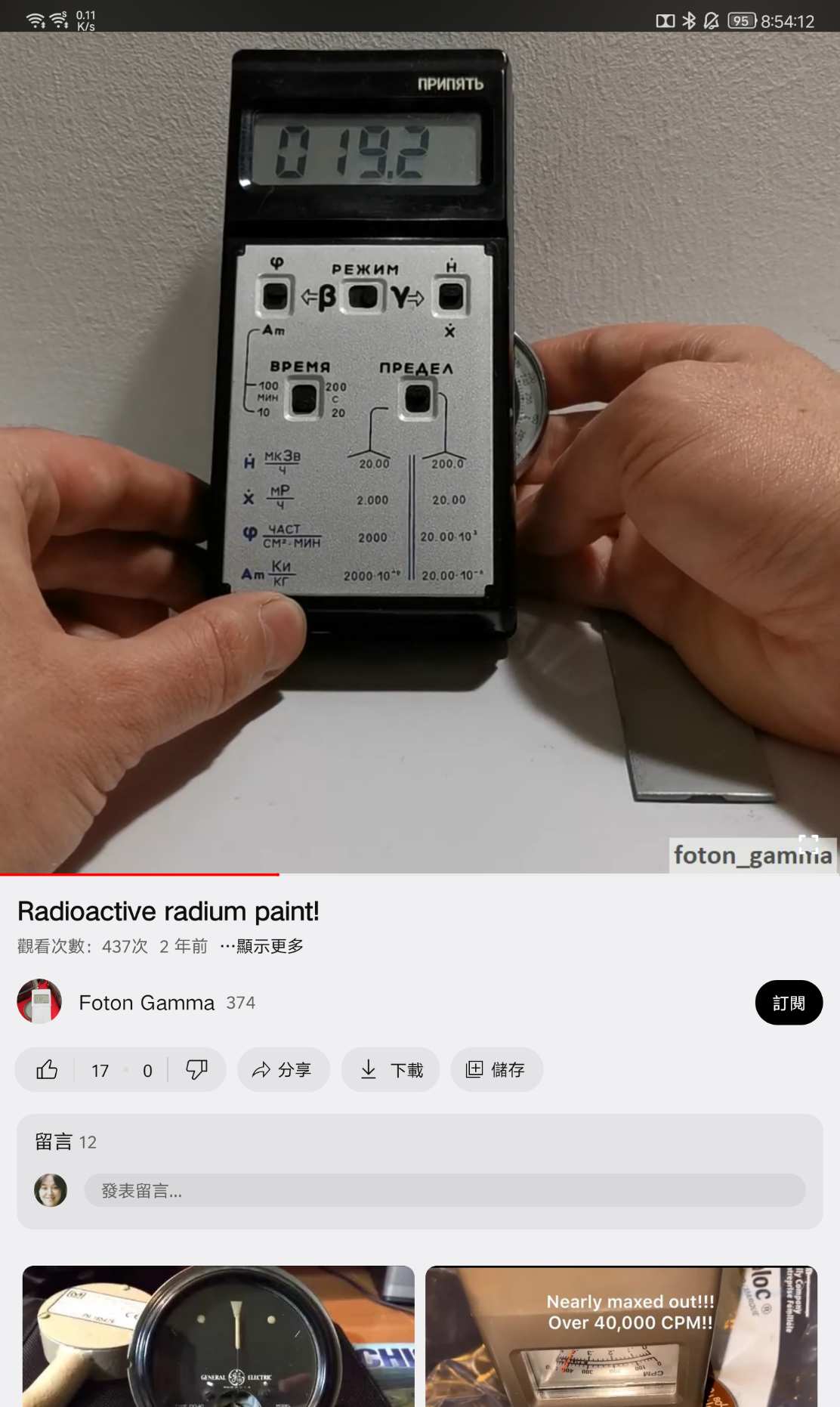

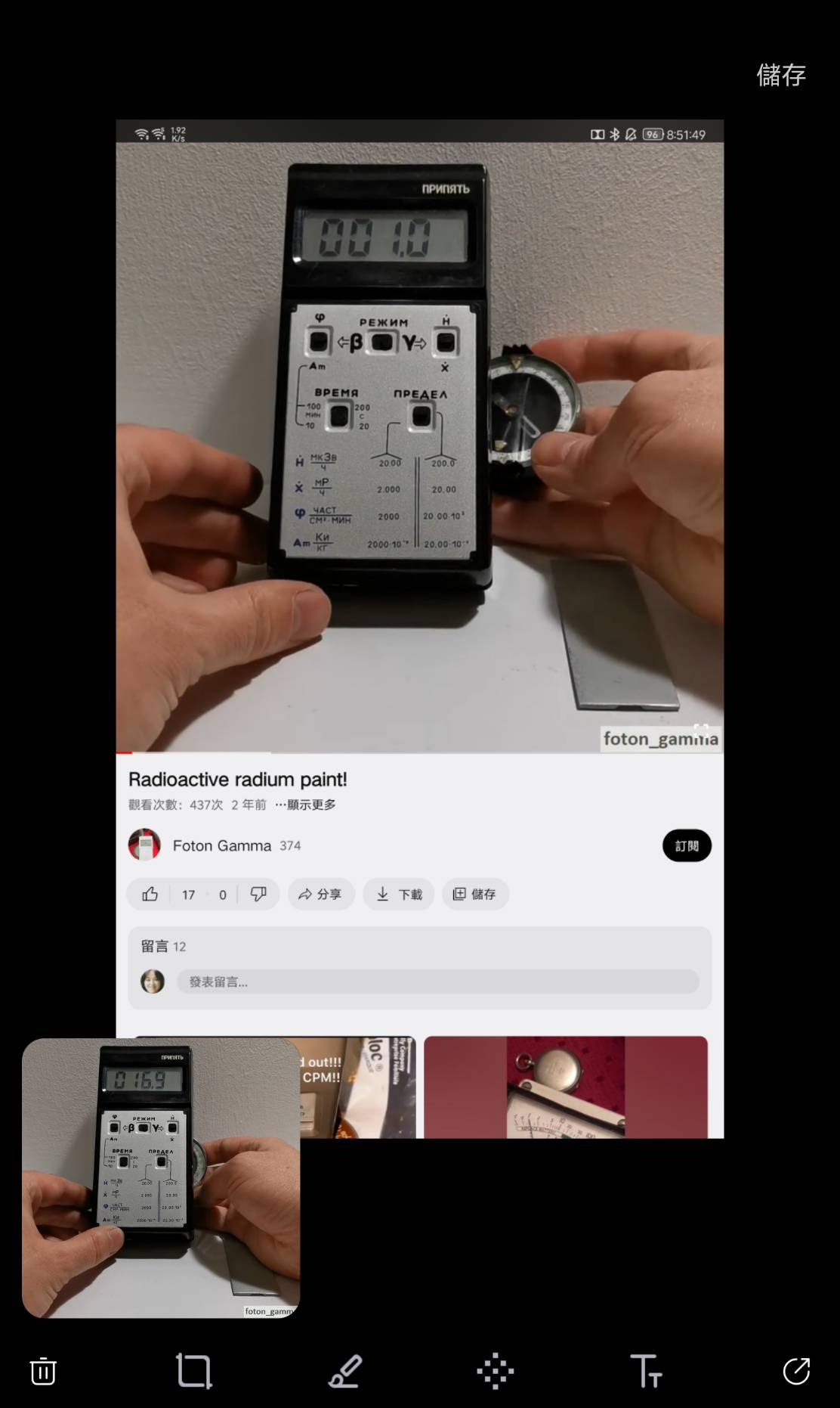

youtube 測試俄仔 有高幅射 指南針   劑量 19usv/h...正常大氣值 0.2 usv/h
這个指南針  我亦有一个  从咸魚購入 价120人仔

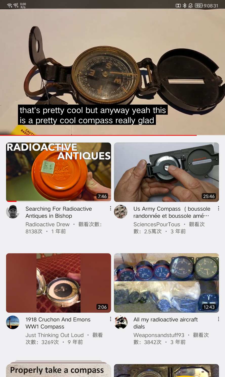

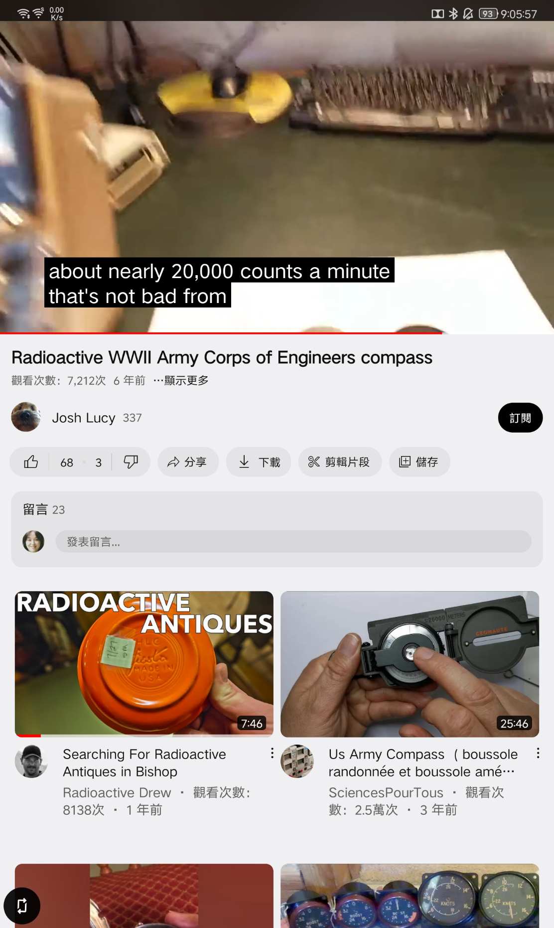

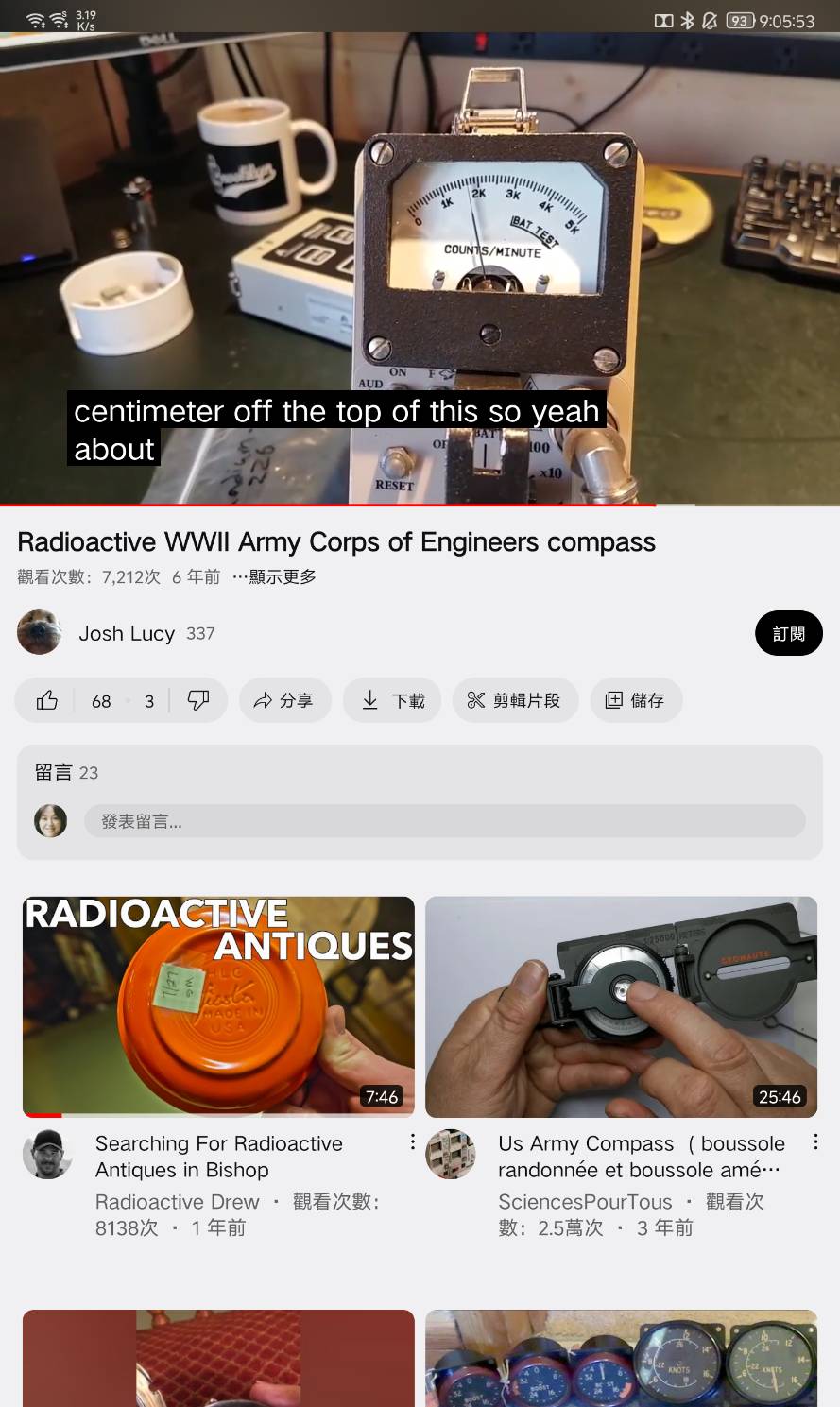

二战美國制compass 幅射量20000cpm...正常大氣約40cpm 左右

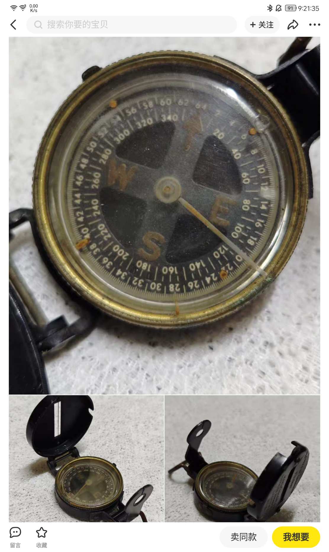

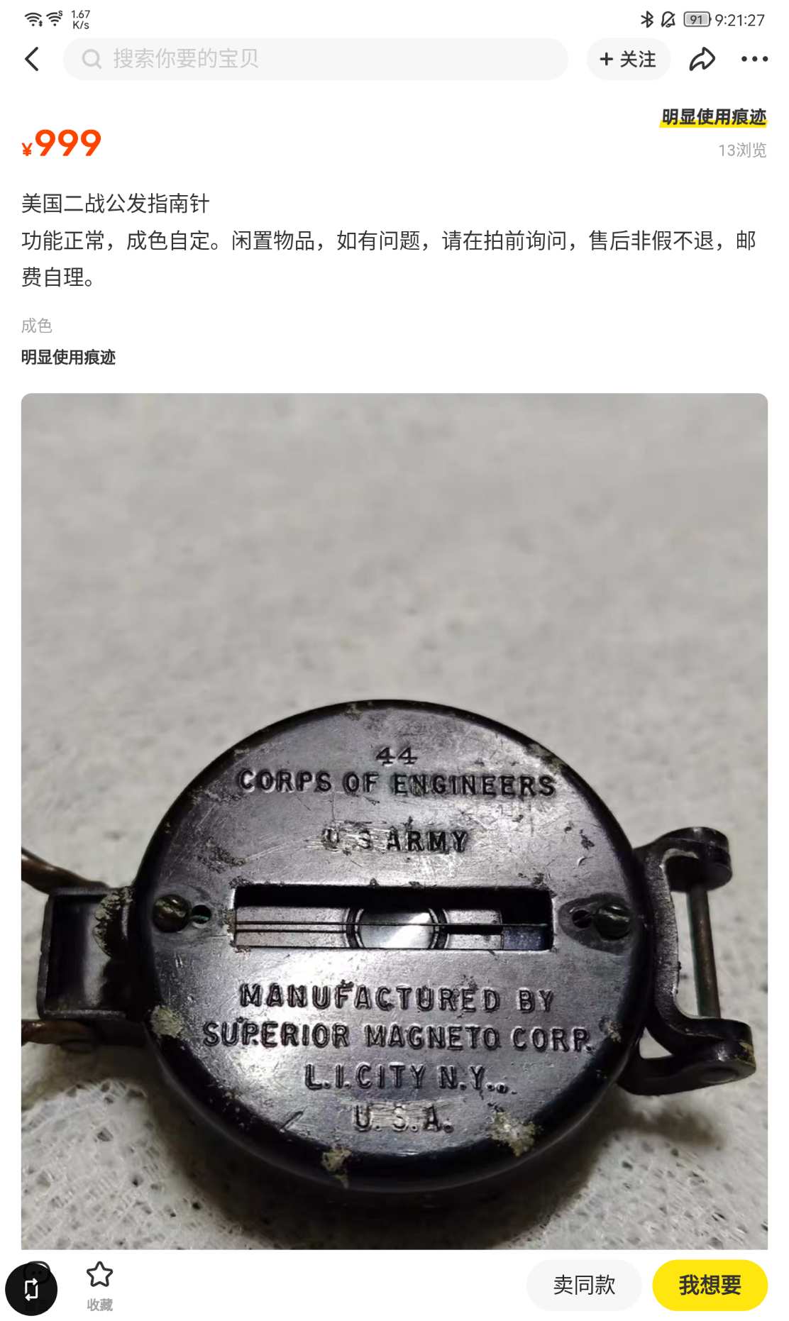

淘寶  咸魚 的古董指南針  这只 相信有高幅射
以前家里有只  系父親的收藏品  后來給我遺失不见了!
記得兒時偷偷从櫃中取出當玩具玩  后來又被母親取去放入櫃中  莫非佢哋早已經知道有幅射问题?

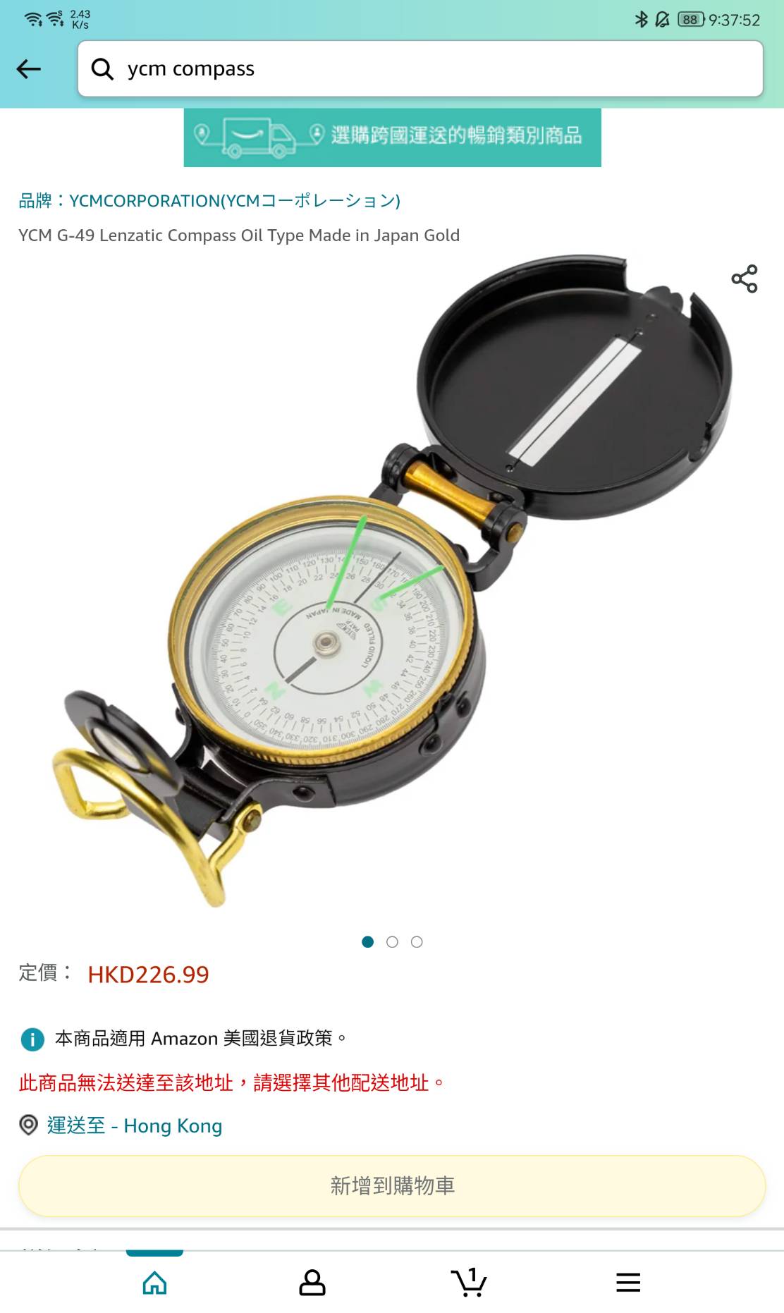

作者: b-29    時間: 2024-1-19 09:39

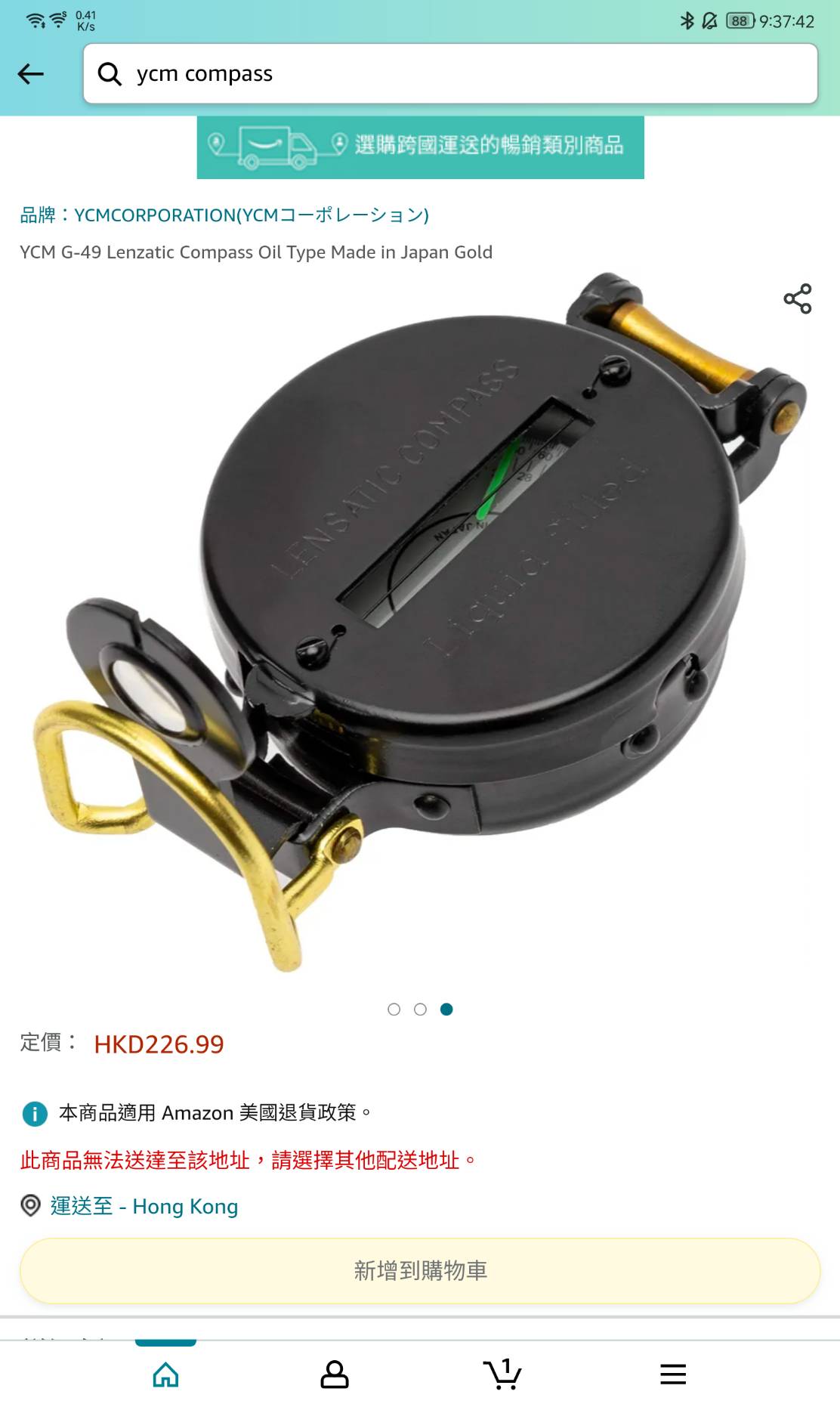

日本ycm 有這類compass 但已經採用冇幅射夜光塗劑
圖片附件: Uploaded_via_HKEPC_IR_Pro_Android(610e6).jpg (2024-1-19 09:39, 115.63 KB) / 下載次數 52
https://h0.hkepc.com/forum/attachment.php?aid=2407544&k=0ddcf8c1d1918b1ff7953bbf49c995c0&t=1781324246&sid=NO5piOnWo
圖片附件: Uploaded_via_HKEPC_IR_Pro_Android(e623b).jpg (2024-1-19 09:39, 110.77 KB) / 下載次數 48
https://h0.hkepc.com/forum/attachment.php?aid=2407545&k=92358bbc97b482519cd8934da034f826&t=1781324246&sid=NO5piOnWo
圖片附件: Uploaded_via_HKEPC_IR_Pro_Android(814aa).jpg (2024-1-19 09:39, 148.12 KB) / 下載次數 55
https://h0.hkepc.com/forum/attachment.php?aid=2407546&k=c42328240a3b35a1f7b7afa778ad976c&t=1781324246&sid=NO5piOnWo

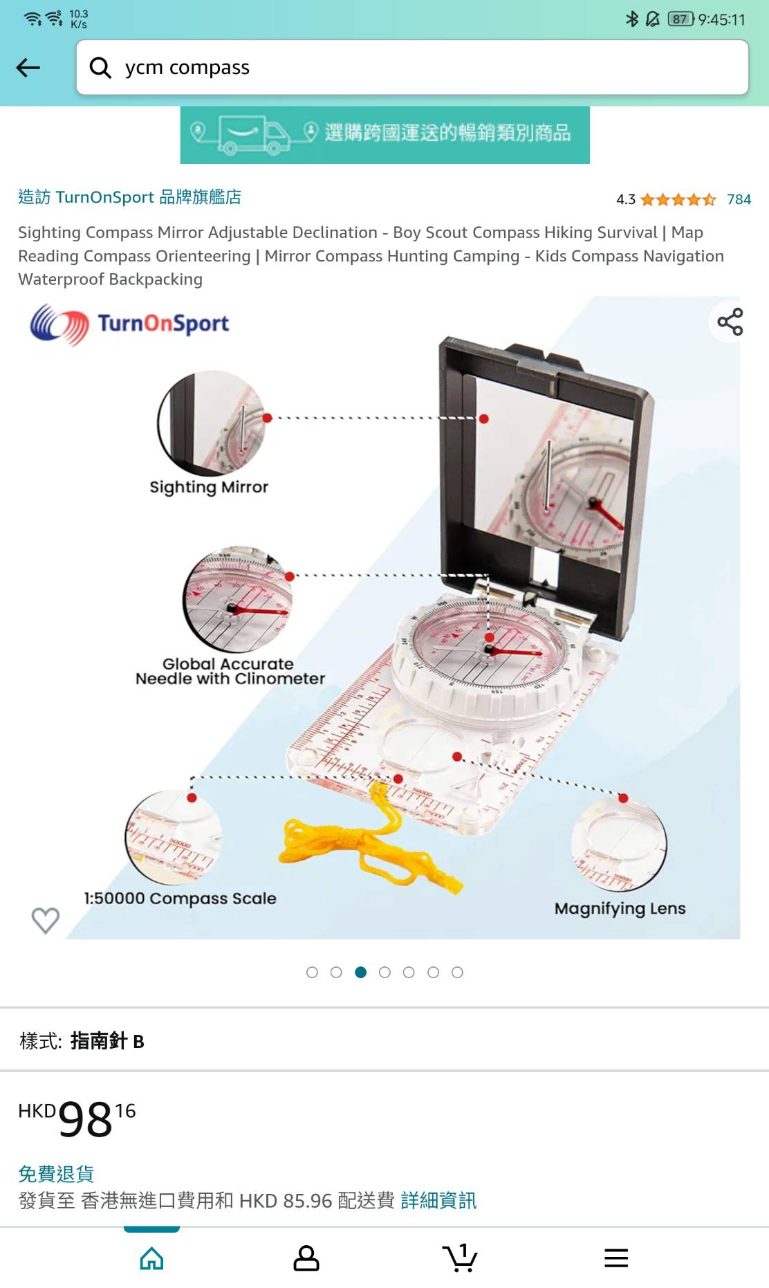

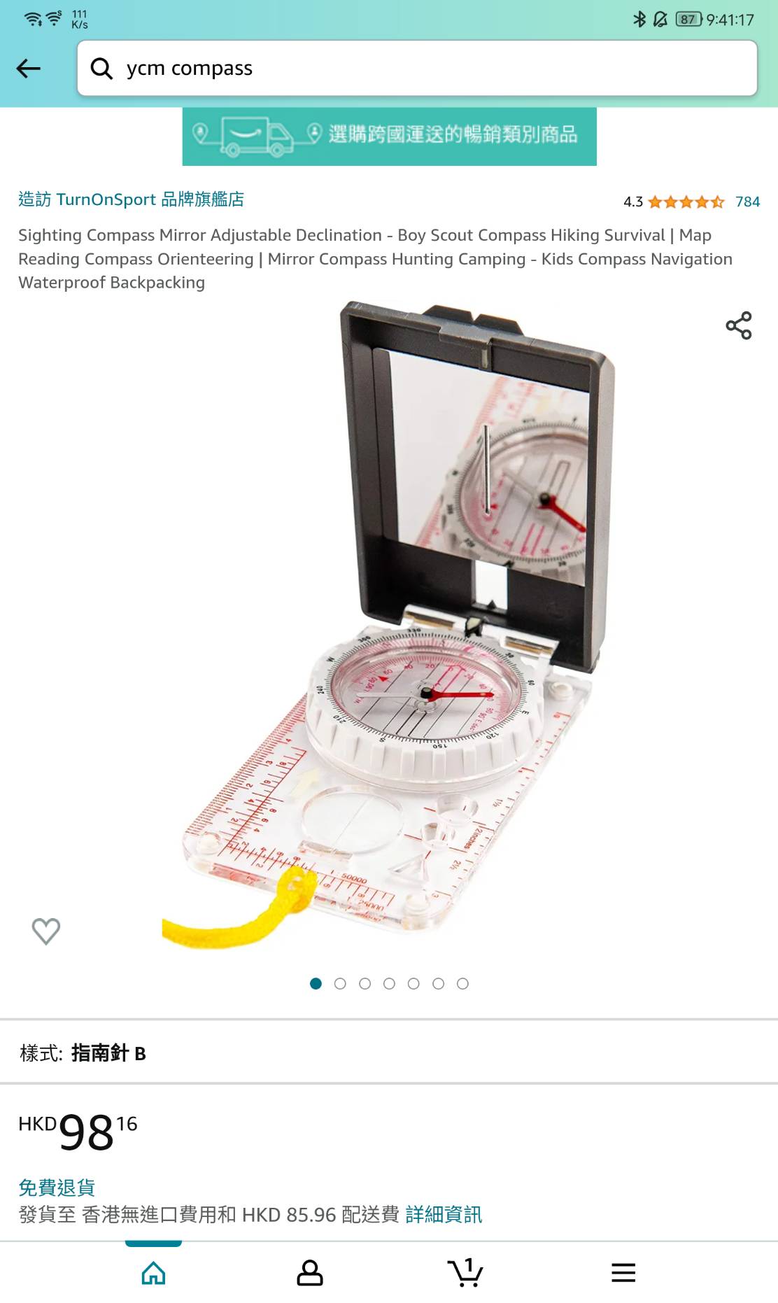

作者: b-29    時間: 2024-1-19 09:43
本帖最後由 b-29 於 2024-1-19 09:45 編輯

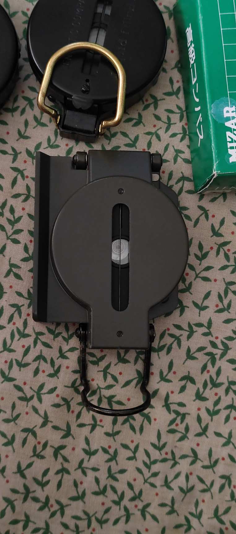

最實用指南針
建議這款  輕便  有反射鏡  亦可以配合地图上使用
圖片附件: Uploaded_via_HKEPC_IR_Pro_Android(16905).jpg (2024-1-19 09:42, 119.31 KB) / 下載次數 72
https://h0.hkepc.com/forum/attachment.php?aid=2407547&k=a1022f35c99dbe33c2def2b92cbc4ba2&t=1781324246&sid=NO5piOnWo
圖片附件: Uploaded_via_HKEPC_IR_Pro_Android(6a6e8).jpg (2024-1-19 09:45, 137.39 KB) / 下載次數 64
https://h0.hkepc.com/forum/attachment.php?aid=2407548&k=ba8a9c5fb0d4337ddbc6c29d04693524&t=1781324246&sid=NO5piOnWo

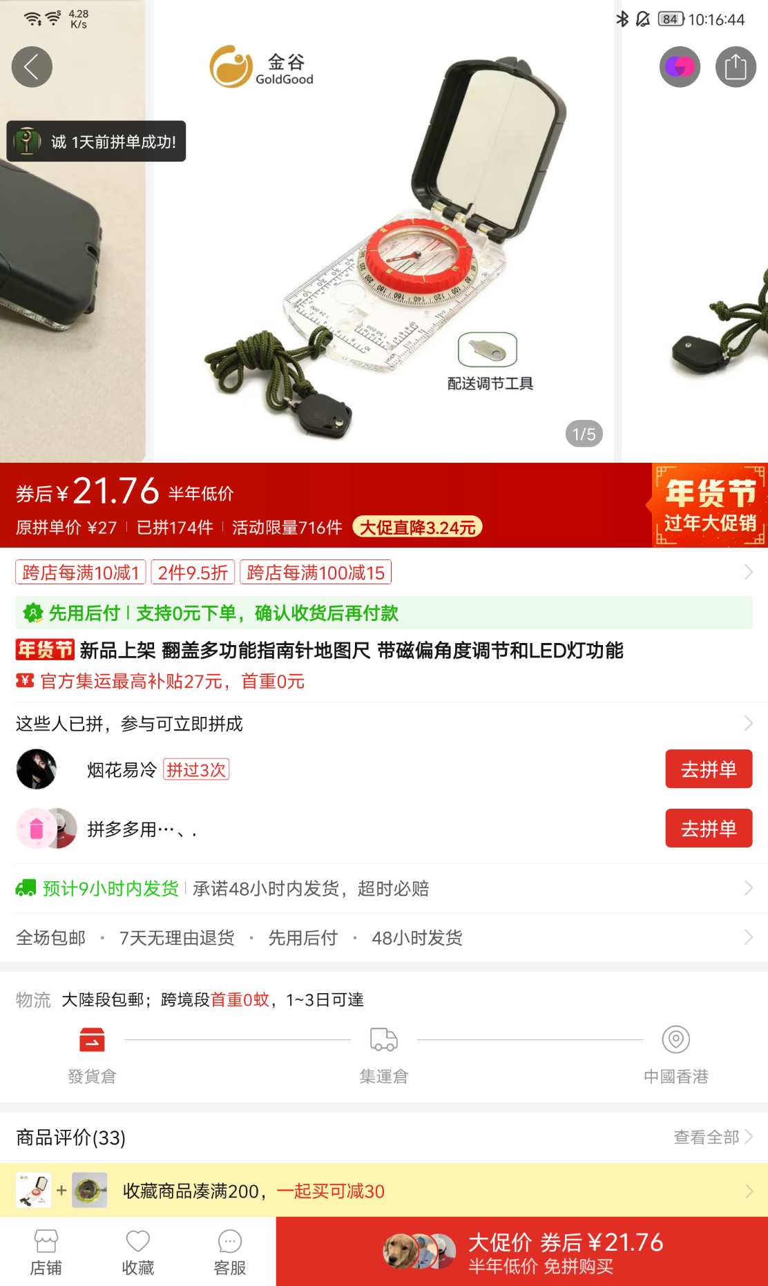

拼多多很平

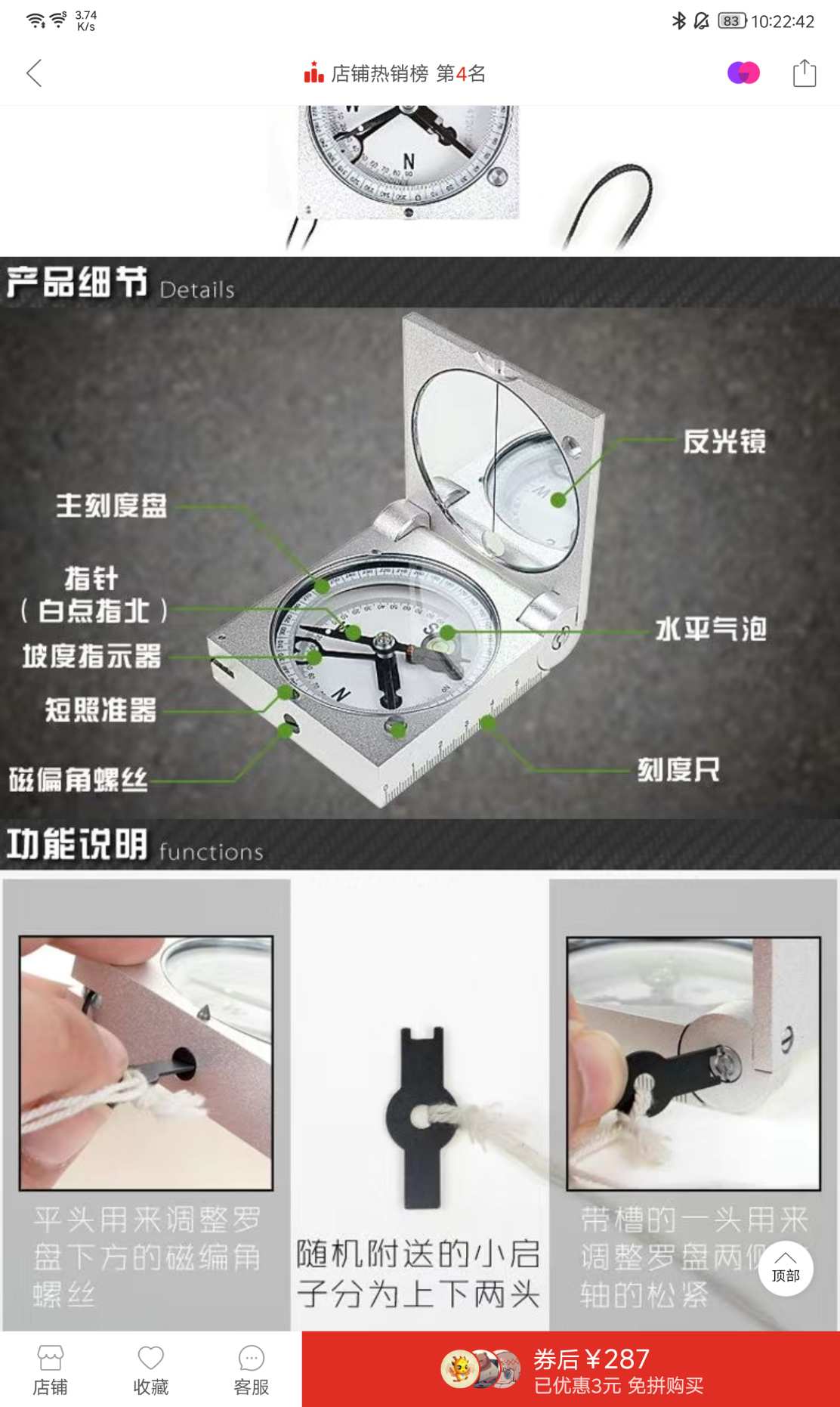

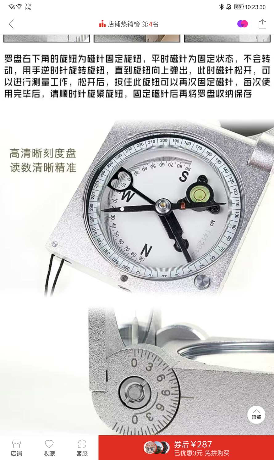

作者: b-29    時間: 2024-1-19 10:20
本帖最後由 b-29 於 2024-1-19 10:23 編輯

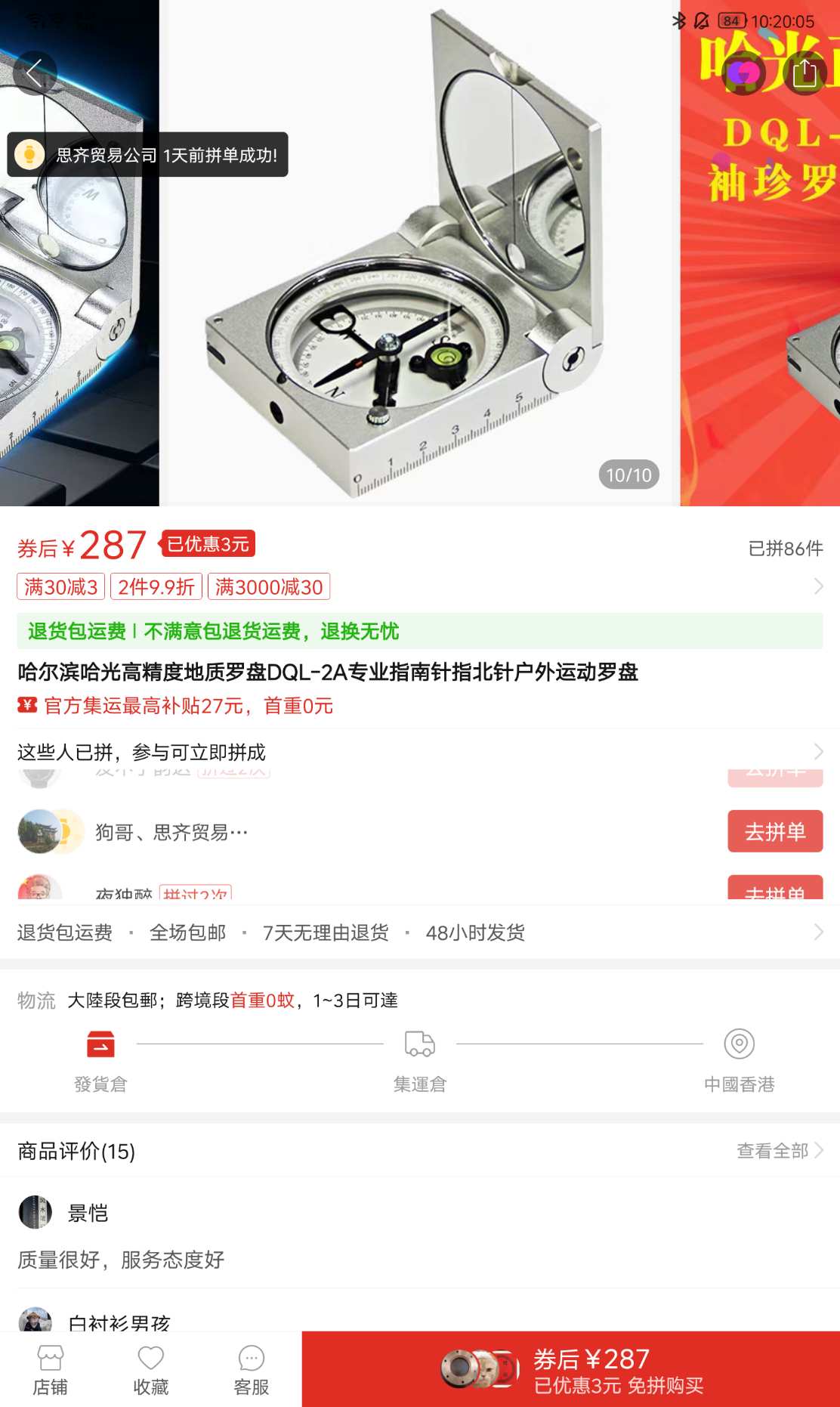

国產 專业性  乾式的  外國这類指南針 要几千蚊
圖片附件: Uploaded_via_HKEPC_IR_Pro_Android(0610d).jpg (2024-1-19 10:20, 132.31 KB) / 下載次數 74
https://h0.hkepc.com/forum/attachment.php?aid=2407550&k=13c5c53e20b89fbc92d198de03ff9286&t=1781324246&sid=NO5piOnWo
圖片附件: Uploaded_via_HKEPC_IR_Pro_Android(65560).jpg (2024-1-19 10:22, 127.31 KB) / 下載次數 62
https://h0.hkepc.com/forum/attachment.php?aid=2407551&k=0ed9d3353c9bda3c8fa3530a5d854dea&t=1781324246&sid=NO5piOnWo
圖片附件: Uploaded_via_HKEPC_IR_Pro_Android(a1115).jpg (2024-1-19 10:23, 132.45 KB) / 下載次數 68
https://h0.hkepc.com/forum/attachment.php?aid=2407552&k=738ca13decc49bc809327a76745ac8bf&t=1781324246&sid=NO5piOnWo

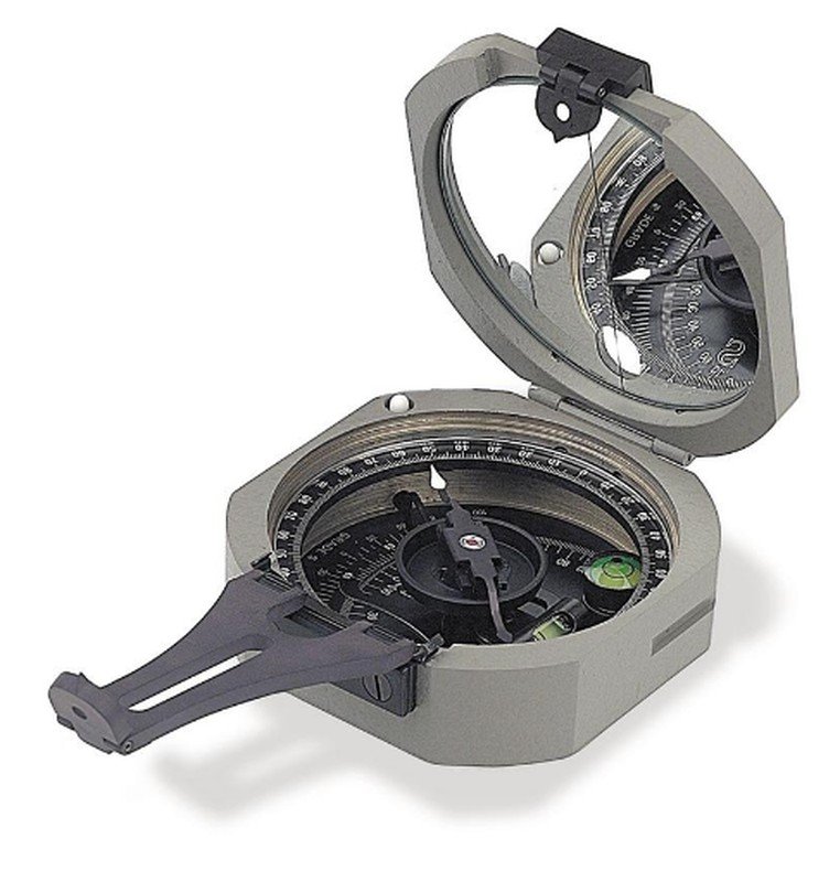

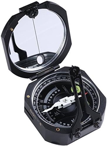

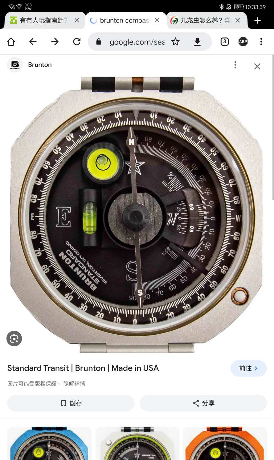

USA Brunton compass
乾式的
4000元左右  可以買个淘寶 200人仔來過下引
点解人地賣咁貴? 咪好似Rolex 手表囉! 信譽好  有認証  可靠性高
大陸d地質学大學生  哈爾濱指南針  錘仔必備  唔知e+仍有買來備課程用?

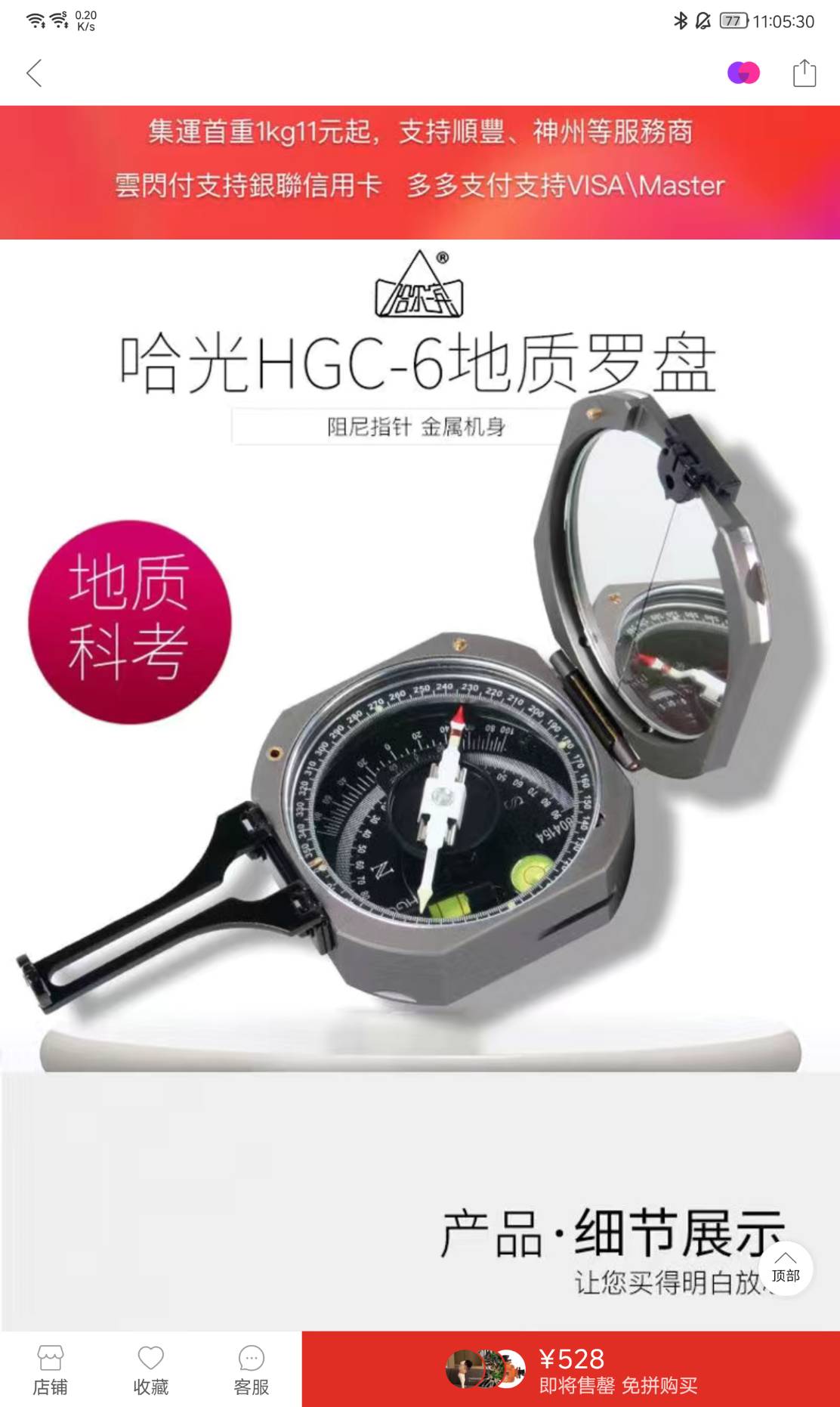

作者: b-29    時間: 2024-1-19 10:42

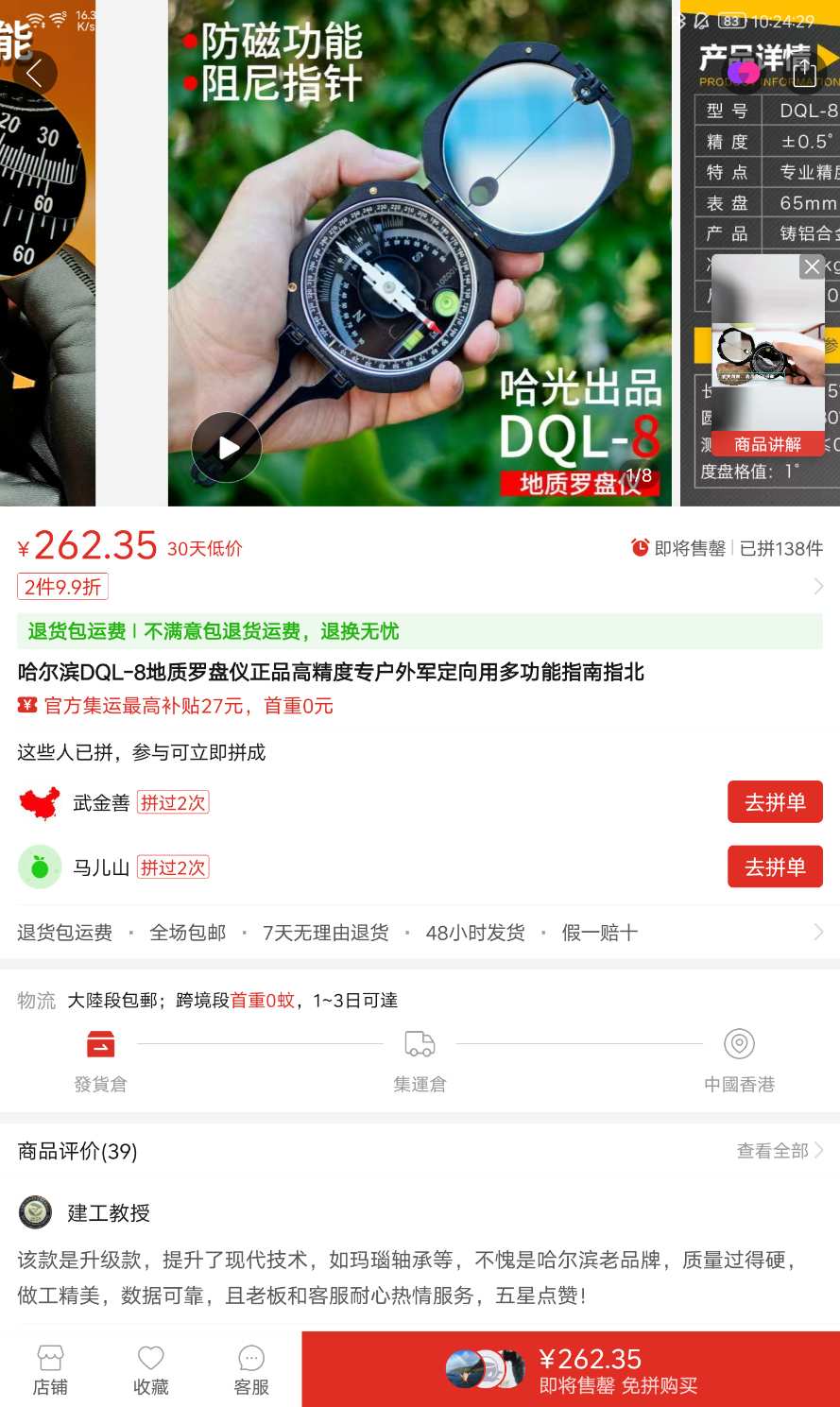

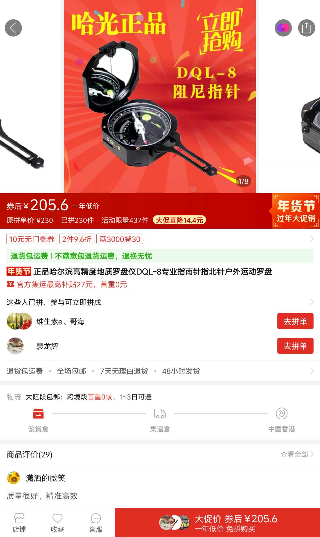

呢个夠哂低玩  有阻泥針  阻泥針有何好處?
系物理常識  由於冇用注油  指針擺动 有慣性  左搖右攞 很久時間才能定下來指示出度數
有阻泥功能  即系令指針擺动時間少  快d穩定下來指出讀數

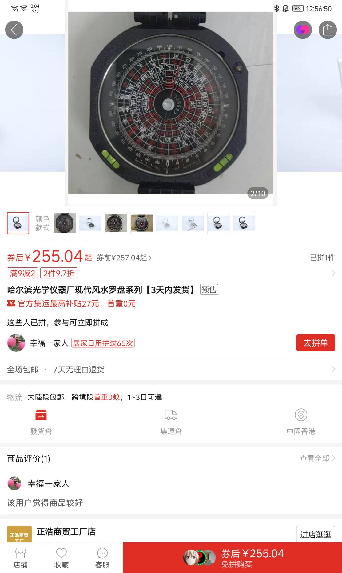

风水指南針

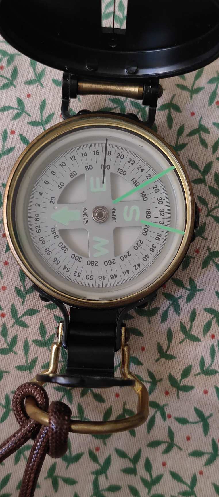

ycm compass...前后買左4隻
圓形夠古典  可惜 表盤系白色

作者: b-29    時間: 2024-1-19 13:23
本帖最後由 b-29 於 2024-1-19 13:25 編輯

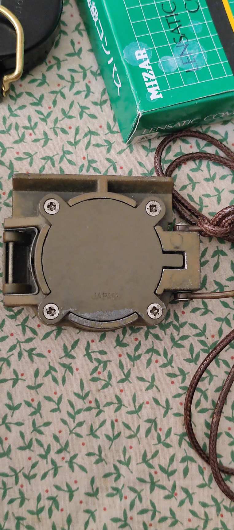

第三隻  最貴  民用自衛隊compass. 都系彷美國compass...充油的
1985 買果隻同呢隻一樣  几十年后仍冇漏氣  工藝不錯

第4隻ycm 1985年款
