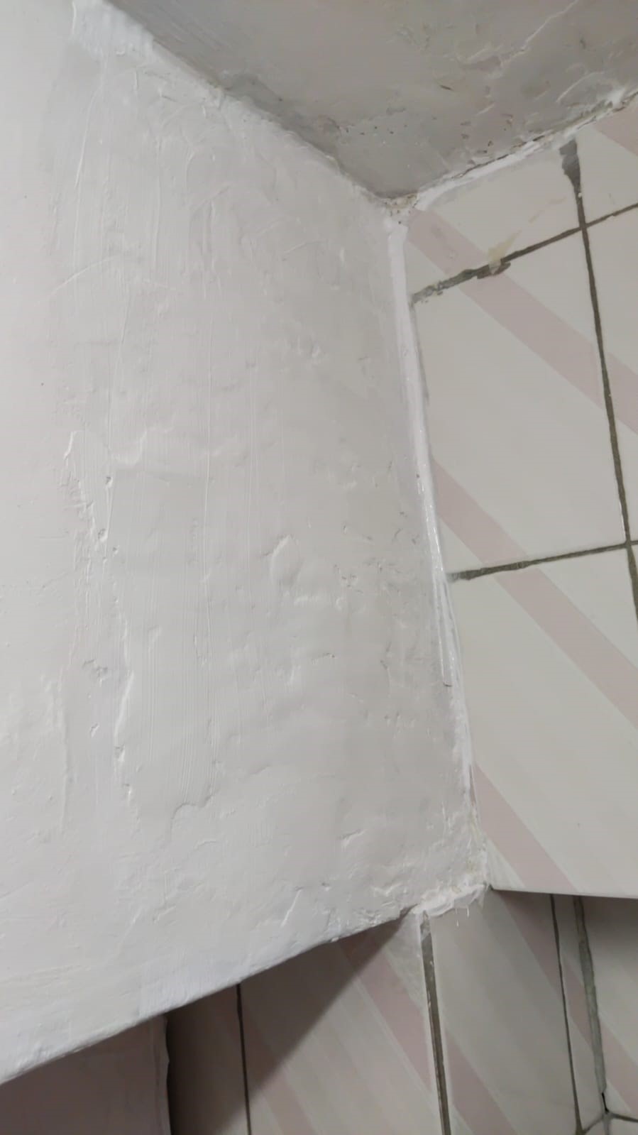

第一次做泥水工,啱啱用裂逢寶修完條裂逢,跟住用240水砂紙磨到手軟都係咁,有冇乜工具慳水慳力可以磨平啲,謝謝。
幅圖係裂逢寶上再油了一層底油。

淘寶300蚊買部墻面抛光機。
作者: ww9876    時間: 2023-10-25 20:42
淘個最平嘅砂紙打磨機(圓盤),一舊水左右。

磨牆機

油乳膠漆省福粉灰或膩子面都係用100~150號啫
一開始就用240號咁幼又慢又嘥料

我以前研究過呢個問題, 批黎批去都係無師傅批得咁平滑
最近落地盤開會, 發覺原來師傅首先會有膩子灰去批, 仲要批幾次, 因為膩子灰唔駛開, 買返黎就用得, 可以慳返d 功夫, 但因為現成灰批出黎的效果唔好, 會有好多孔, 同埋較粗, 所以最後果幾次批灰就用福粉和菜膠粉開灰去批, 因為福粉和菜膠粉批出黎的效果會較平滑, 之後先上油

突起咁大舊用沙紙有排你磨...
批牆刨牆講技巧+經驗 , 無就靠機器+時間

比我會鏟番D底 , 再重做...
呢到你有排磨. 仲要磨到D灰一屋都係... 好煩的

不是用水砂紙, 用80 or 100號木砂紙, 用木頭包砂紙 比較好發力.

你個底都未執。 批乜都冇用。
作者: 啊甘    時間: 2023-12-7 12:50
買立邦筒灰批到快靚正
