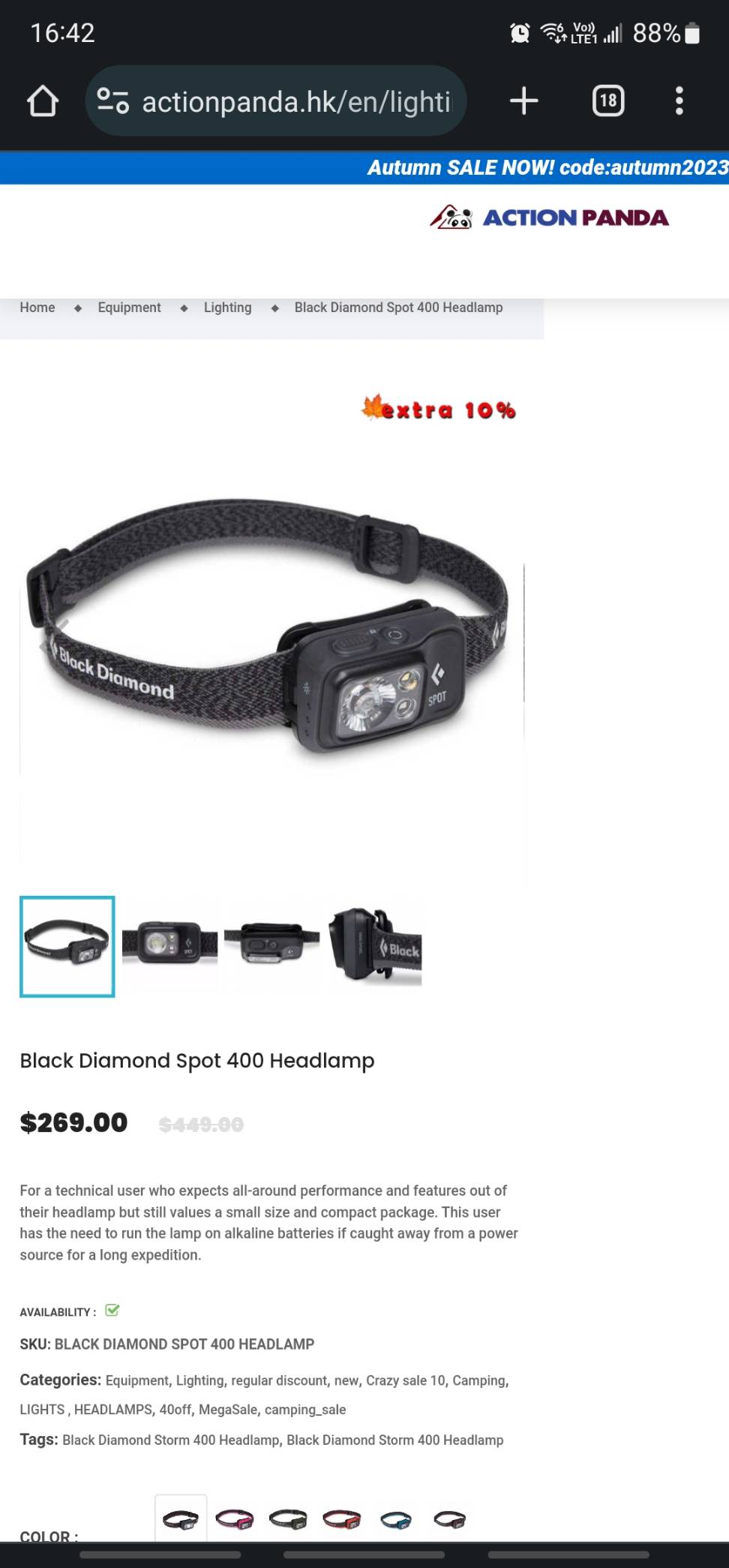

作者: nicksir    時間: 2023-10-9 16:43
本帖最後由 nicksir 於 2023-10-9 16:51 編輯
買咗支新燈諗起呢個post. Action Panda網購,多色。
電量問題帶多三粒新電就解決晒啦~
頭燈應該盡量買光啲如呢款400流明,用果陣自己調暗啲用就得,唔會晒電。
萬一落雨或者大霧,其實100流明果啲開咗一樣睇唔到路,跣死。
