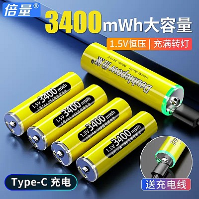

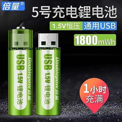

普通 NiMH充電理論上應該是沒問題?
1.5V AA 可充鋰電池,充電是用5V (例如 電腦USB、手機/平板的充電頭)

鋰電池當然要用返鋰電池充電器
不過有部分設計係可以用USB充電
用咗1-2年,前前後後買咗都有十幾粒AA型號,未見有漏水情況,不過有2-3粒已經壞。

我唔建議你用充電去做電子鎖,因為AA鋰電池嘅特性係冇電就即冇,個鎖就會停。
唔似乾電池會降電壓,電子鎖通知你換電。

平時充1.2V用的充電器不能充鋰電池,而家有D電池內置左USB充電頭幾方便

1.5V AA 可充鋰電池我都有用過, 容量普遍虛標, 實際好快要充電, 冇乜優勢

玩過"聚吉"1.5v AAA,平時穩定1.5v,電尾時改出1.1v提醒你,冇電時變成0v不過仍然可以過電。
要用專用USB充電器,不過超級簡單,可能係5v直接充入電池。
除咗穩定1.5v外冇咩優點。
