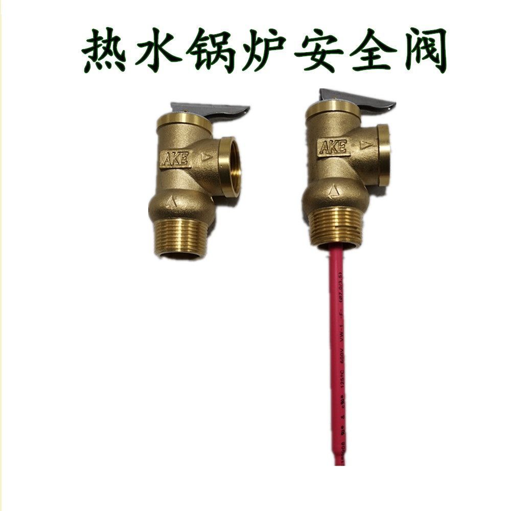

pta?  師兄是否用90度 10 bar dn 15, 係邊度買?幾錢?
謝謝!
作者: hkmand001    時間: 2023-2-19 10:28
本帖最後由 hkmand001 於 2023-2-19 10:32 編輯
謝謝!
iamredfox 發表於 2023-2-19 09:35
爬上熱水爐止氣閥有標記氣壓大小
買番一樣就得
儲水式通常有一條棒
記得要知道係6分定4分頭,
dn15好似係4分
如果唔知你都可以買哂實無死
反正叫人整要500 600
拼夕夕有,或者阿裡巴巴 淘㐅都有
圖片附件: 1676773555871.jpg (2023-2-19 10:26, 55.84 KB) / 下載次數 83
https://h0.hkepc.com/forum/attachment.php?aid=2360475&k=6d1e9321c5fc54c551e2decf56b71dbe&t=1781184244&sid=38bXBn7IQR

    換止氣閥會唔會好難安裝?

換止氣閥會唔會好難安裝?
SYW 發表於 2023-2-20 12:29
    止氣閥只係扭鬆就拆到。
換新之後包翻防水帶上番就係
超容易
作者: hkmand001    時間: 2023-2-20 13:11
止氣閥外面師傅收500至600其實超容易換
智商稅是也
買翻一樣標準。基本上唔會出事

THX

唔知換止氣閥程序係點, 要排晒熱水爐d 水先換?
THX
oystercake 發表於 2023-2-22 01:34
首先。先關水制。以後開水放水
放到無水。
就可以爬上去用工具旋轉扭出止氣閥
以後換新。包番防水膠帶上新
旁邊D管道連接每個人都唔同
