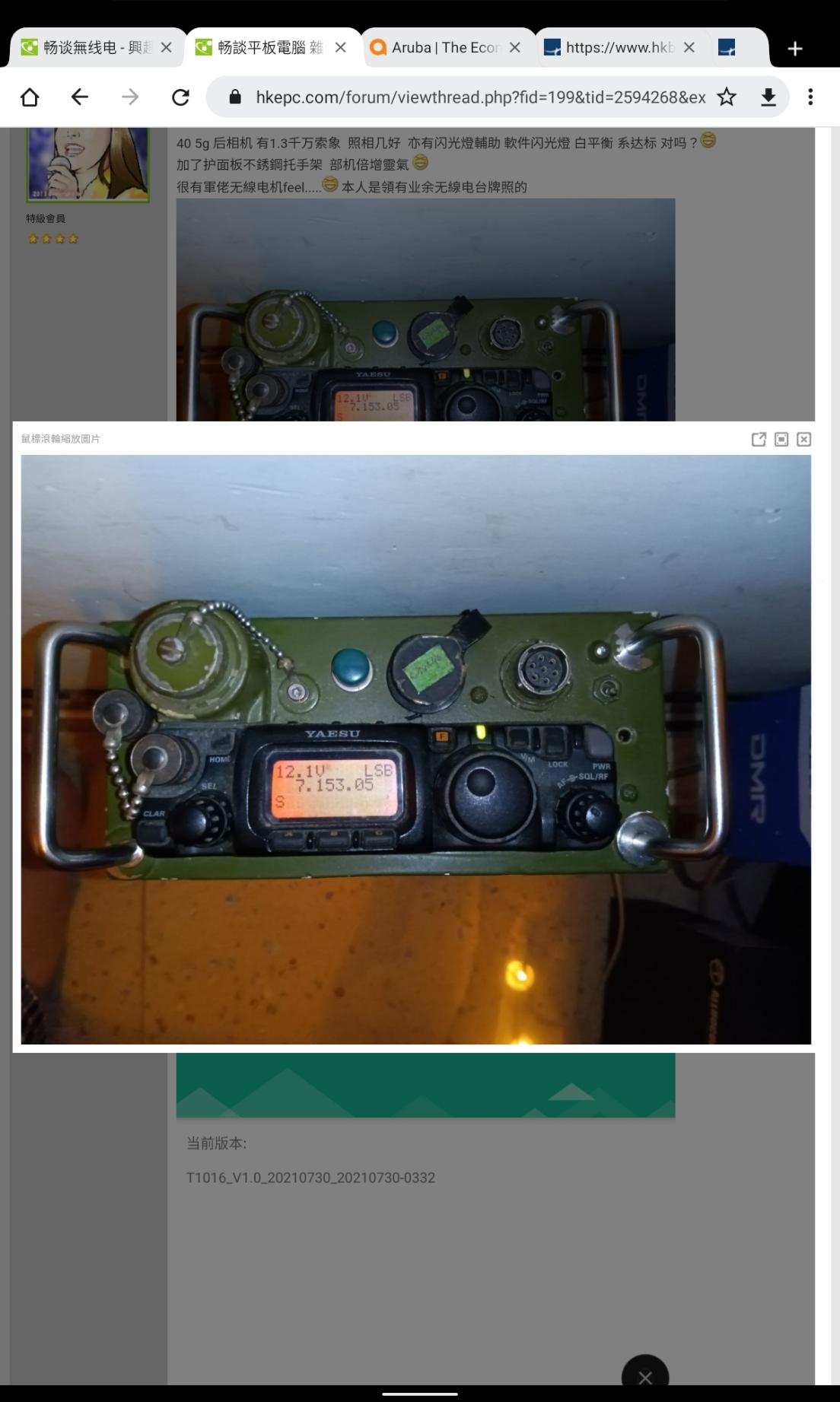

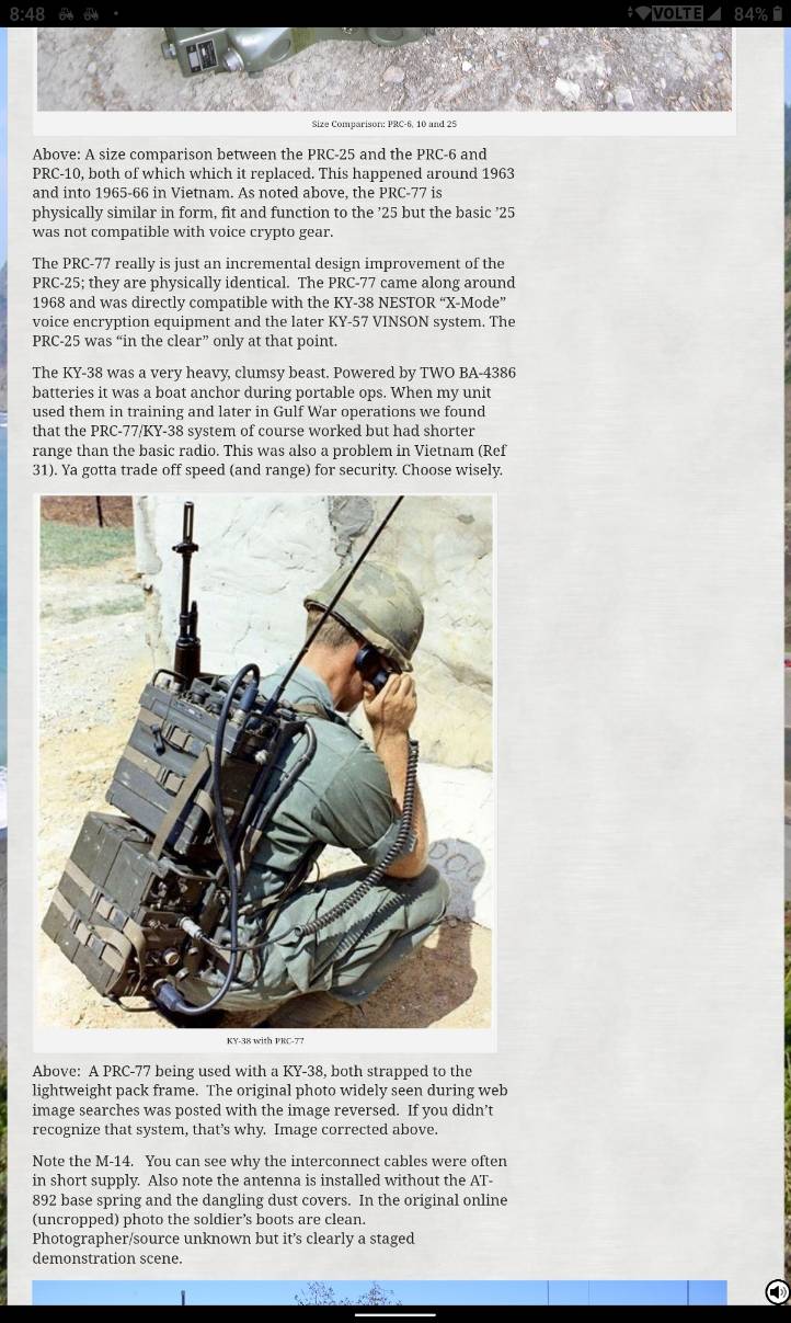

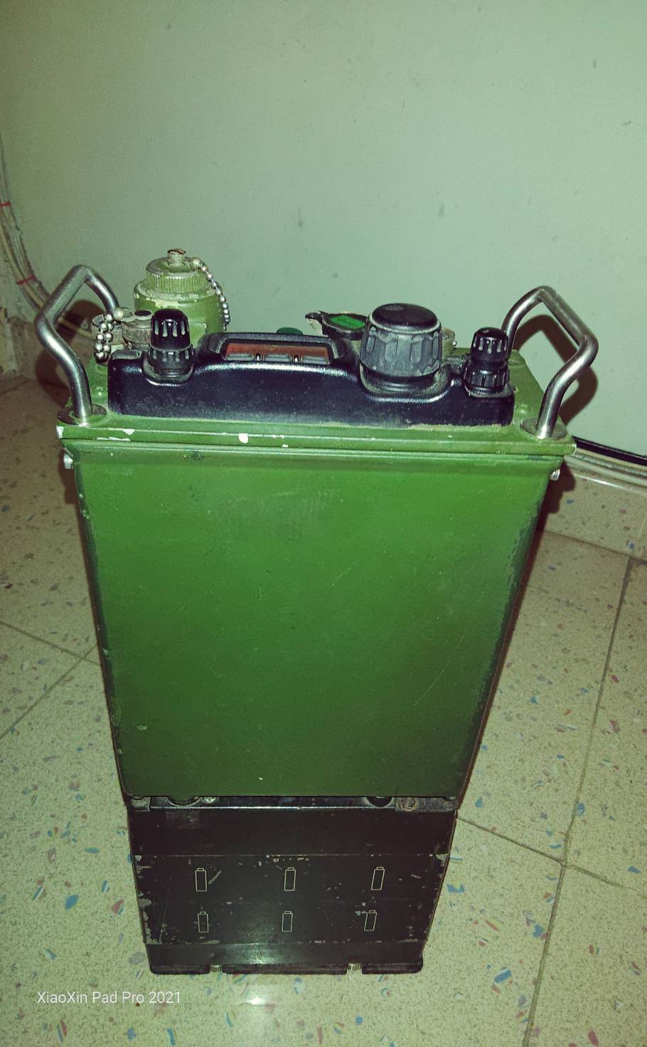

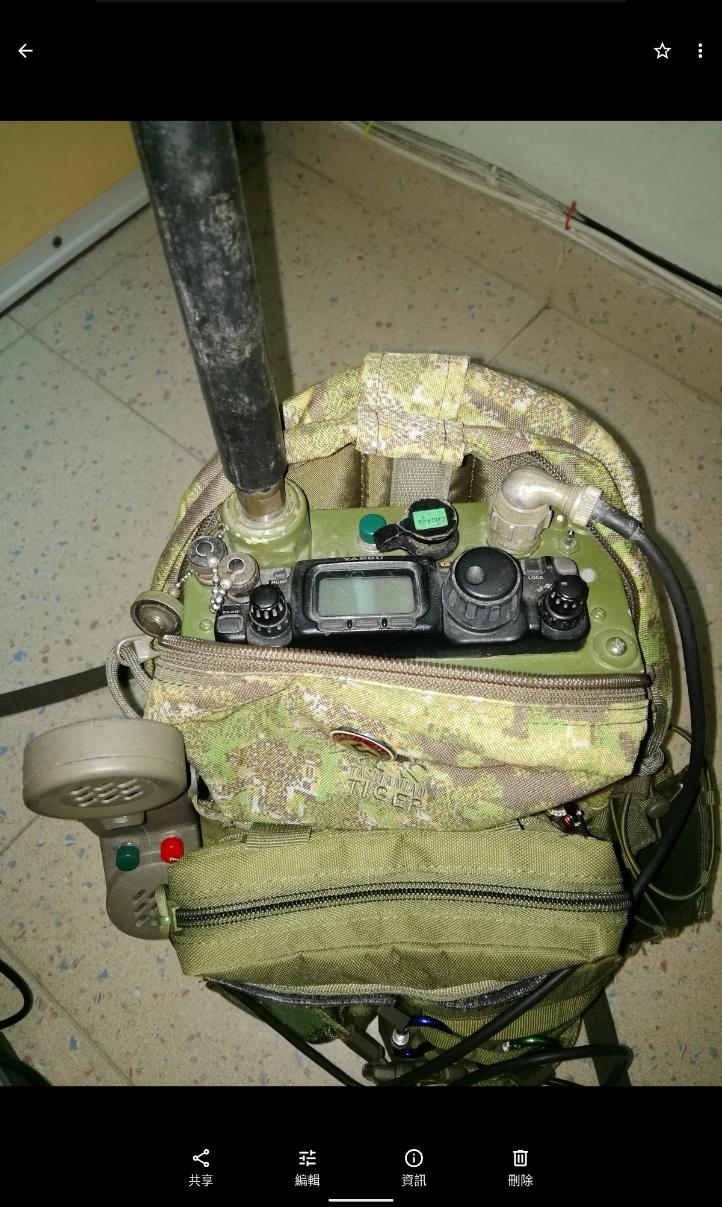

宝锋对讲机 有迷彩
温馨提示  要有牌照才可以擁有下列对講机

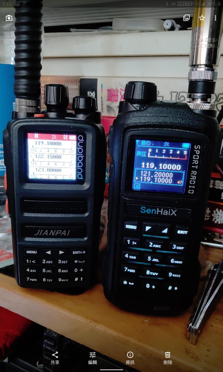

作者: b-29    時間: 2022-3-13 14:10

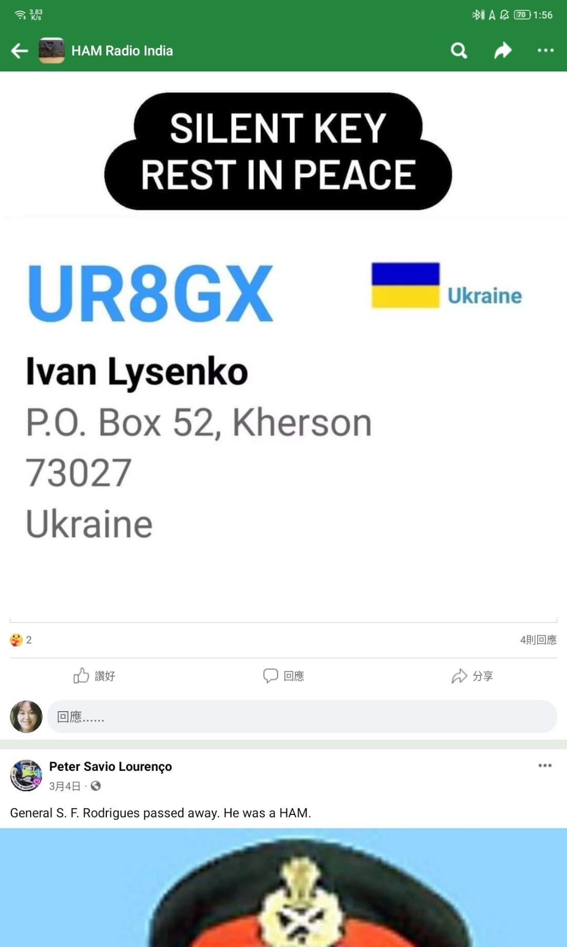

烏克蘭ham 友
Rip.....

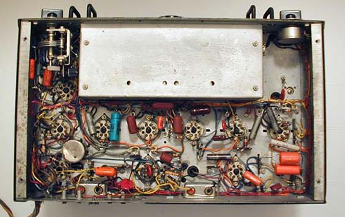

作者: b-29    時間: 2022-3-13 15:39
本帖最後由 b-29 於 2022-3-13 15:55 編輯

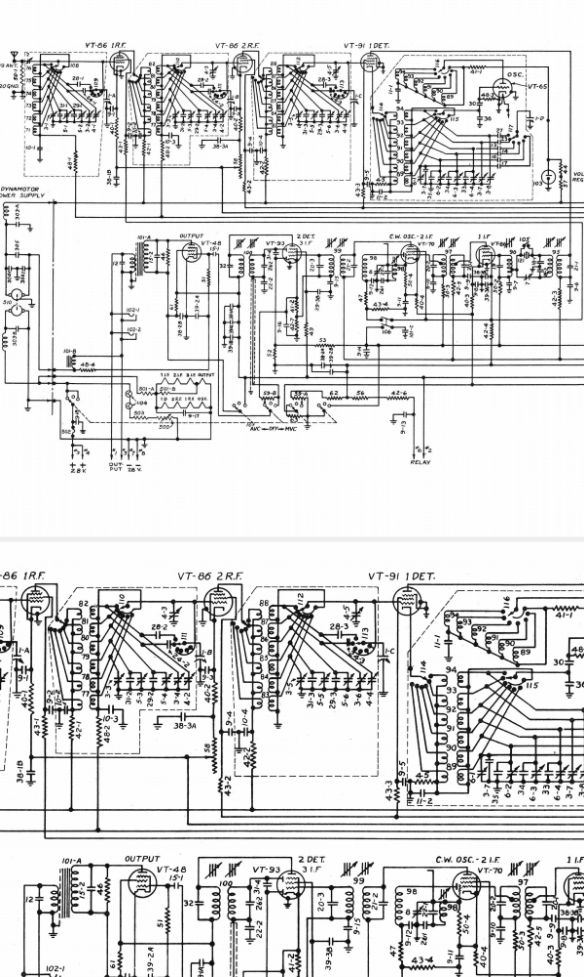

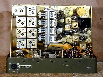

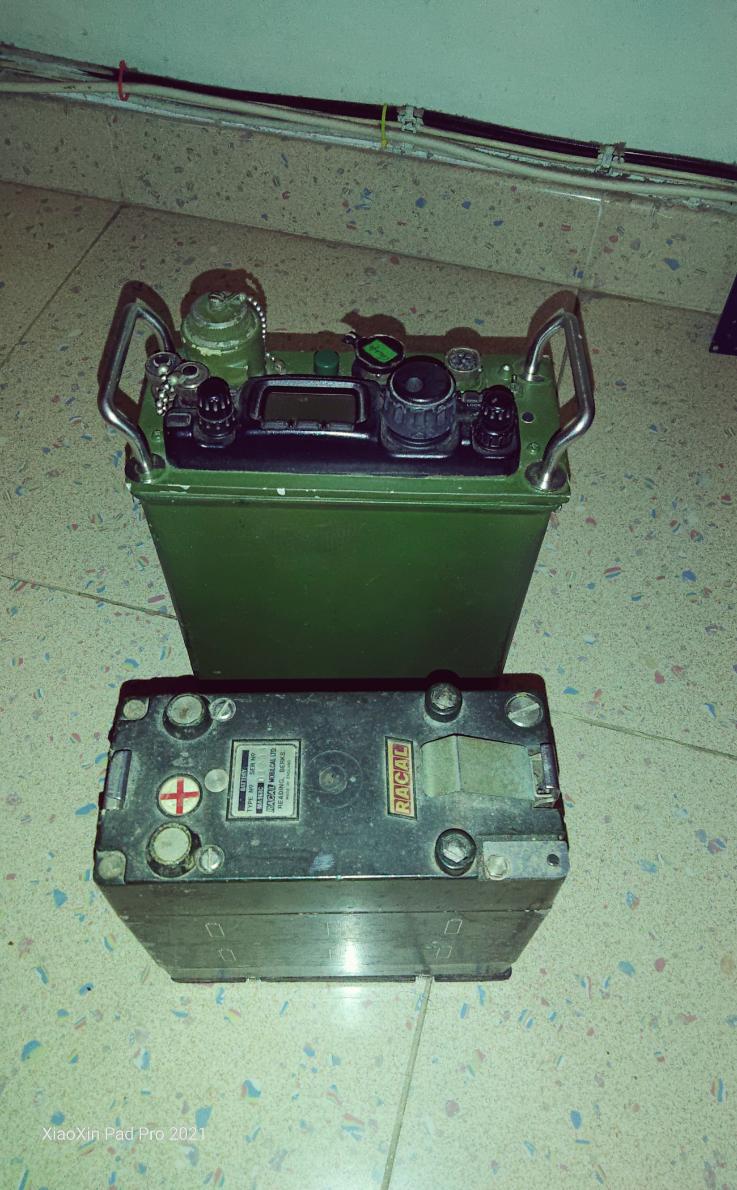

WWll, b-29 上接收器材 1.5 to 18 Mhz...am/cw. 可以用bfo 調收ssb...有窄頻帶cw filter..
电源用28v dc....接收机內有直流发电摩打  輸出高电壓給电子管用
接收机系单变頻 超外差式  2級射頻放大  3級中放  工作時 会伴有支支声的发电机声音
實際工作系/高噪音的4引擎b-29'轟炸机机艙  就会不觉這支支声噪音吧!
香港ham 友  前輩的好少用這器材 佢地以前.用的是HRO, AR88....英軍的剩余物資
二战后 大量的 bc348, bc342, hro, ar88 流入民间市場  那時广大的ham 友  多接受為接收机  而发射机多自已磡裝而成

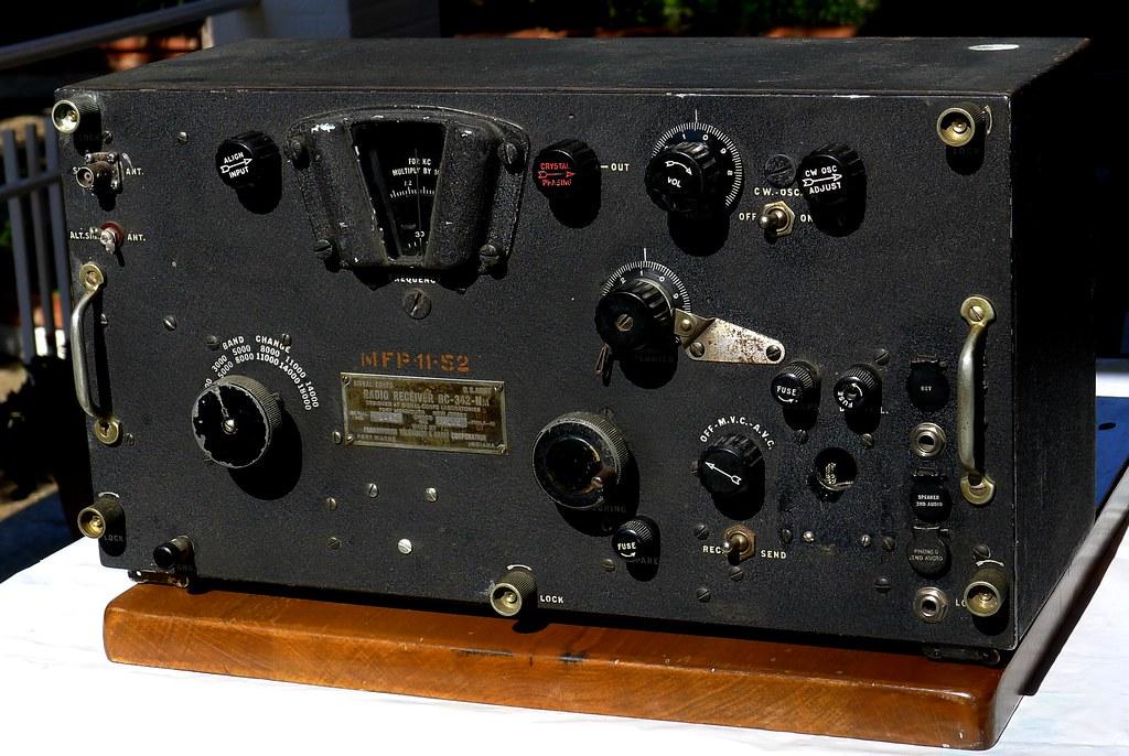

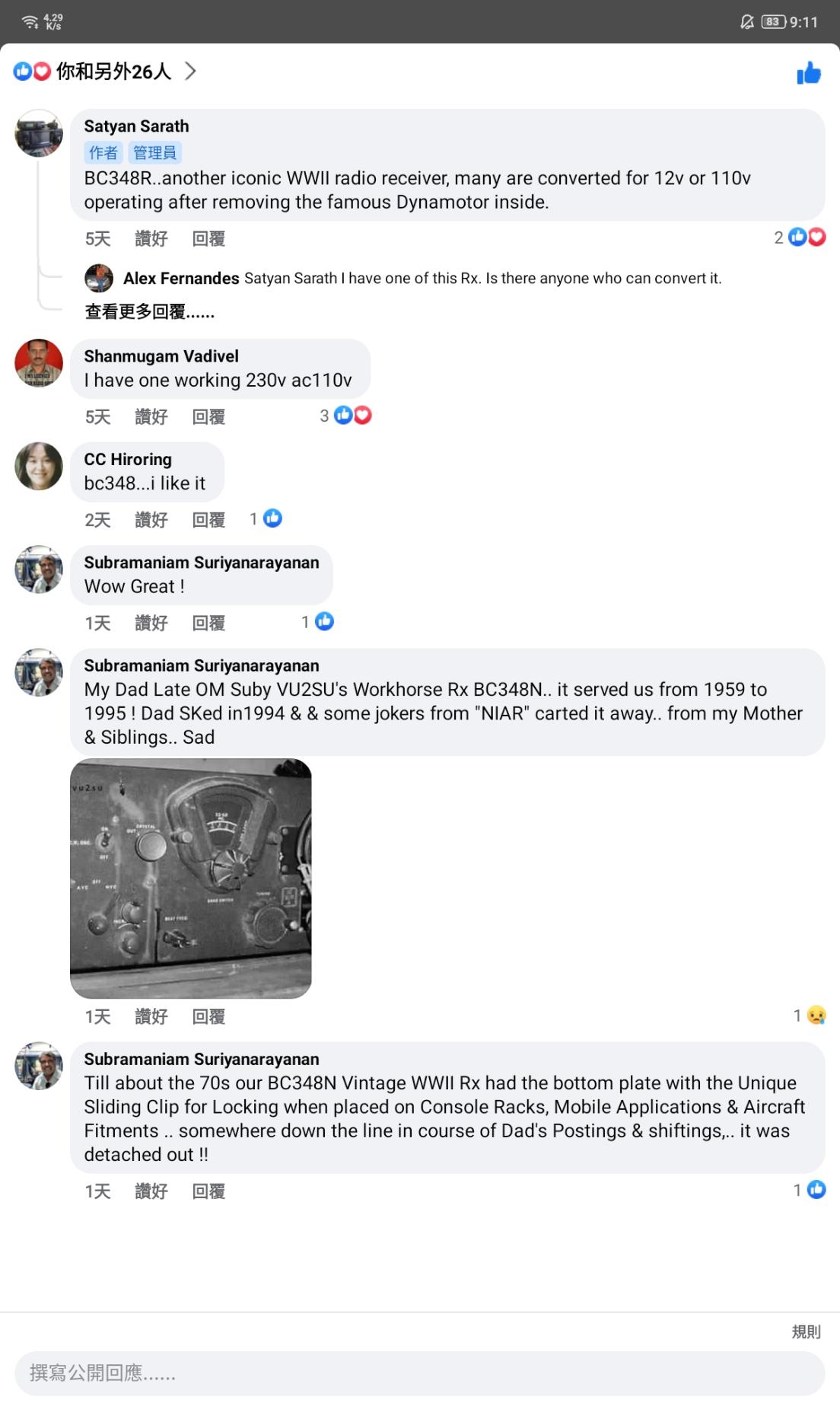

作者: b-29    時間: 2022-3-13 16:05
本帖最後由 b-29 於 2022-3-13 16:06 編輯

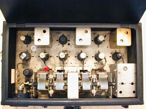

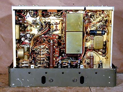

bc342....二战 美陸軍 師团主力接收机  1.5 to 18 mhz am/cw. 性能同 bc348 差不多 但电源用变壓火牛 电子管整流方式  所以背景噪音很寂靜的.不似bc348那樣

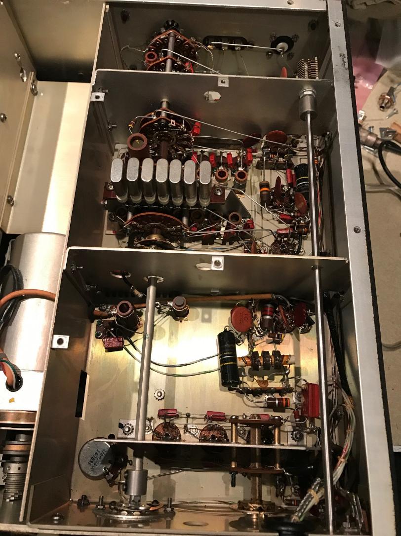

作者: b-29    時間: 2022-3-13 16:09
本帖最後由 b-29 於 2022-3-13 16:21 編輯

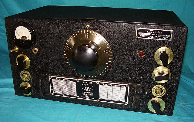

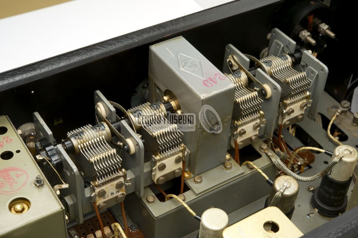

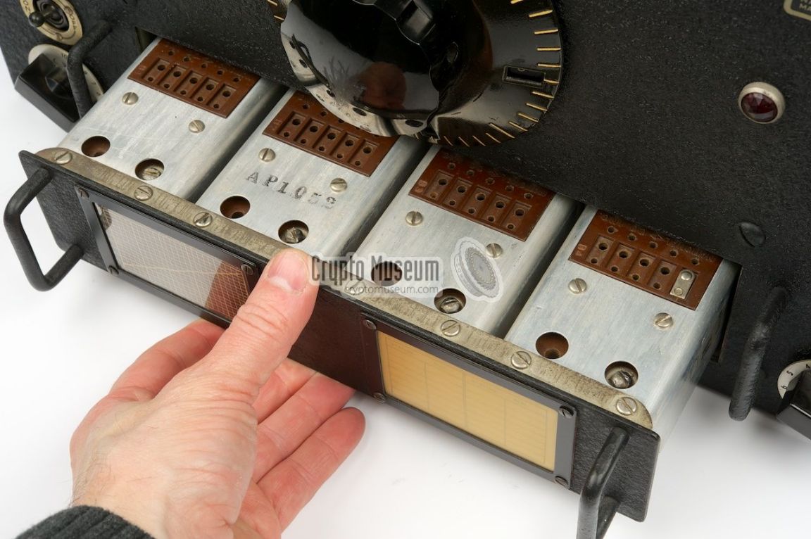

大名鼎鼎的美國 national HRO 接收机 生產於1930年代  連日軍都彷制作為二战陸海軍通訊机主力
這机器在40年代視為落伍的  1940年 美國以无條件租借法案  大量制造援助英國使用 所以戰后 英國有大量的hro 找到  反之美國自已数量少
她的特色設計是 机下部 白色的物件  是个插入式波段轉換組件  如需要別的頻段工作  要轉換其他組件 插入去使用

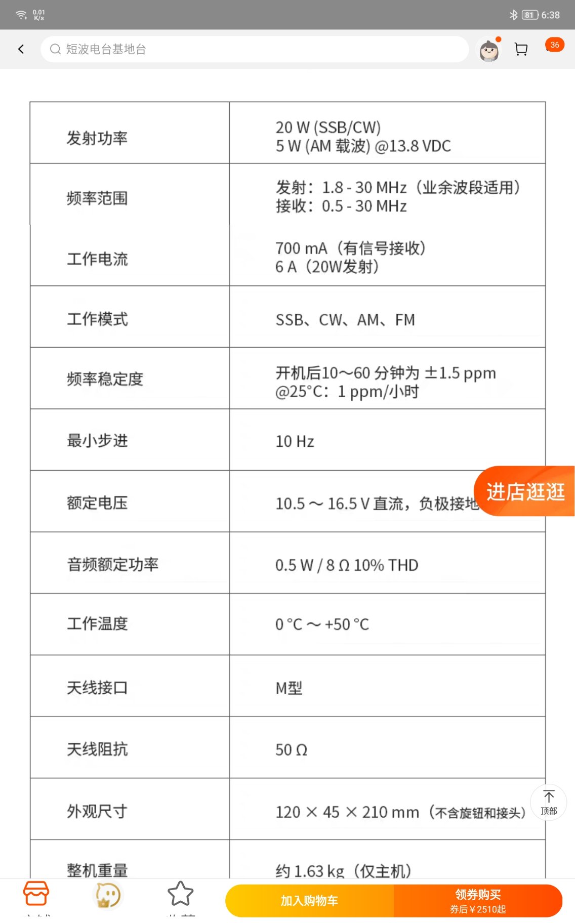

本帖最後由 b-29 於 2022-3-13 22:15 編輯
其實索性買香港合法既對講機,然後幫部機申請牌照便可。
咁就唔洗自己去考,每年續牌都係百幾蚊好似 ...
陳嘉倩 發表於 2022-3-13 20:44

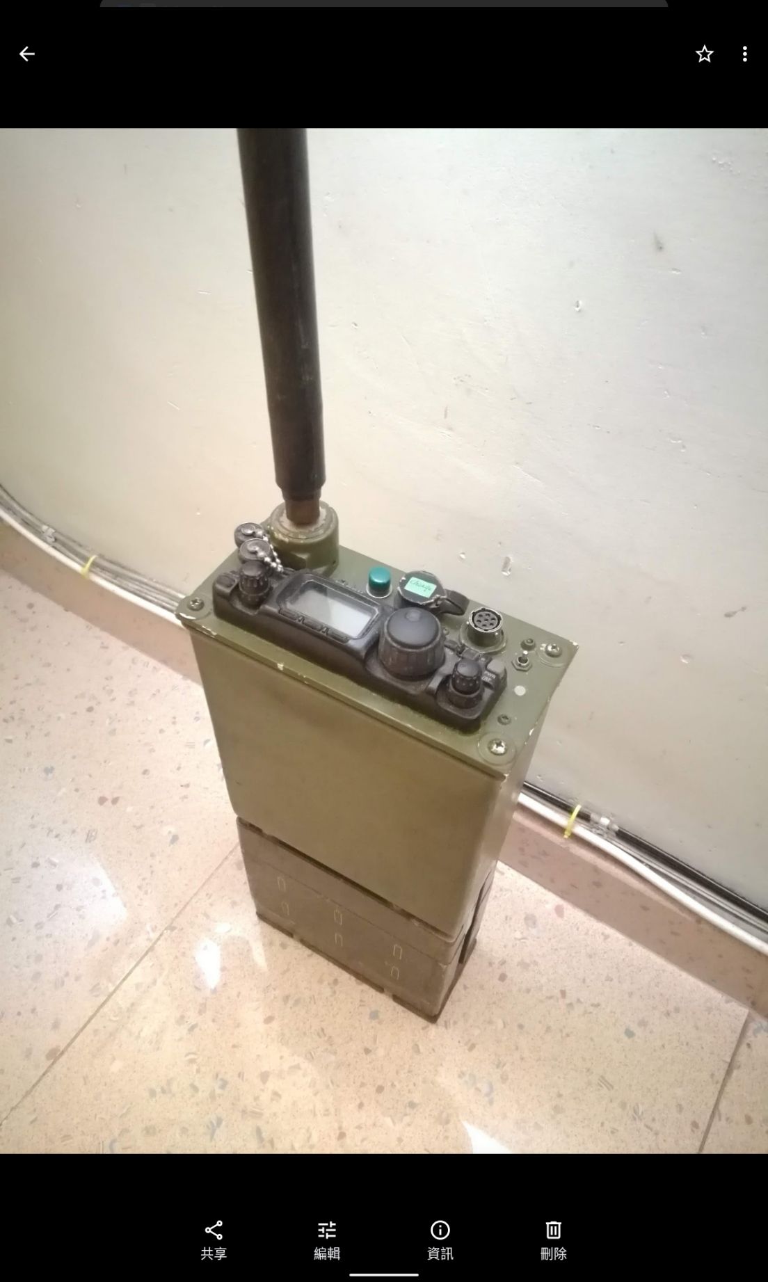

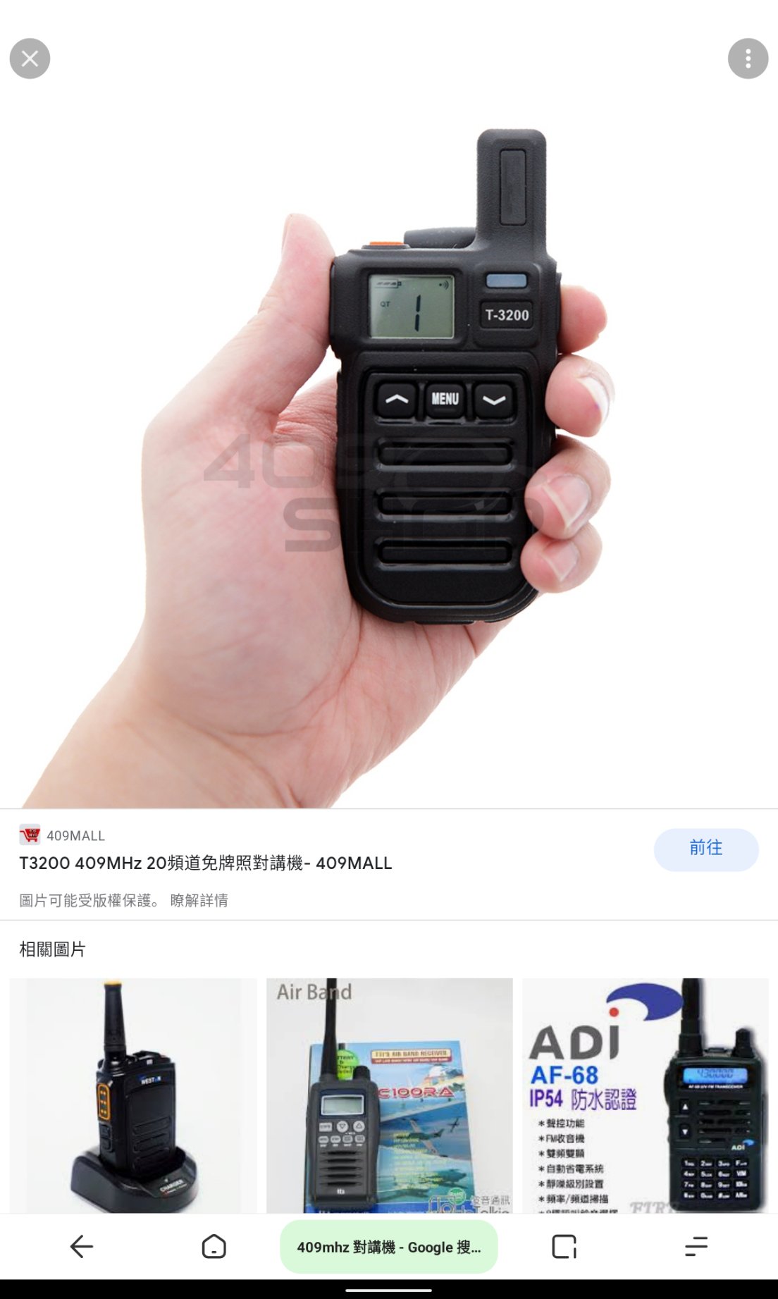

咁  会更麻烦  开间保安公司?开间運输公司?咪玩喇  不切实际
不如乖乖的去買部免牌照409mhz 对講机吧!

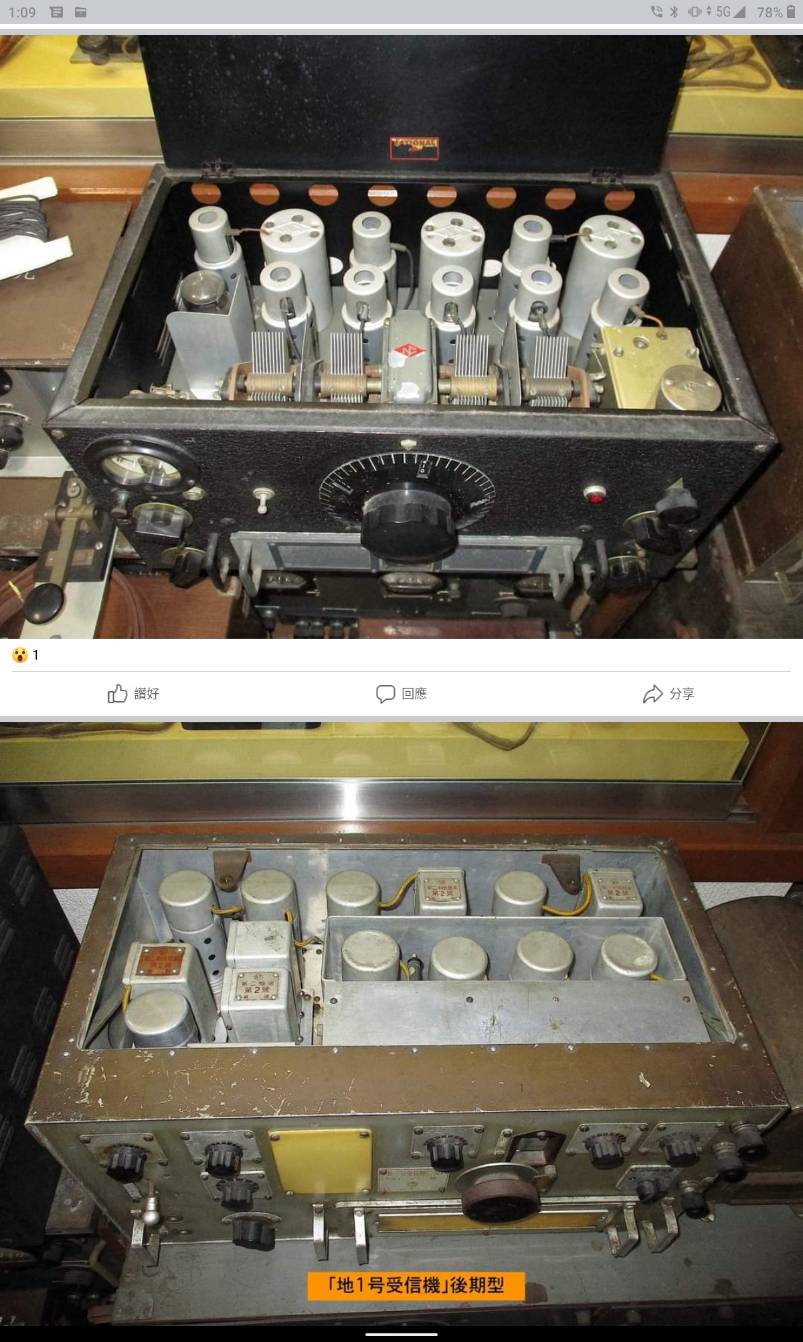

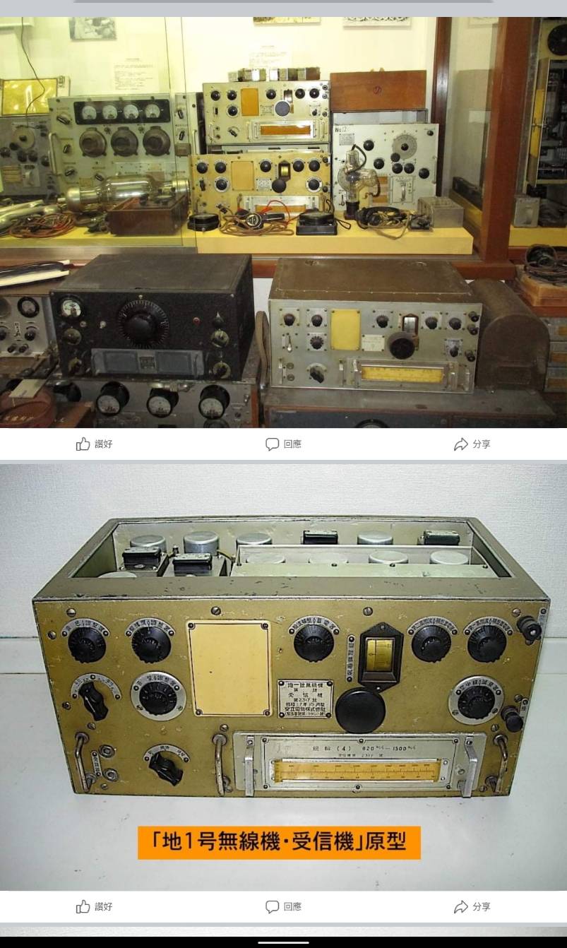

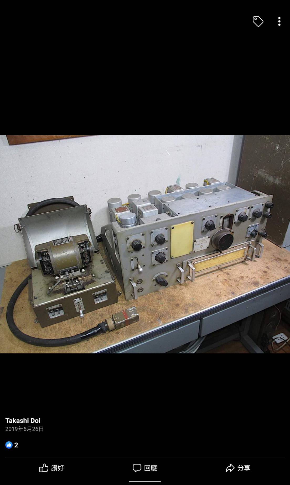

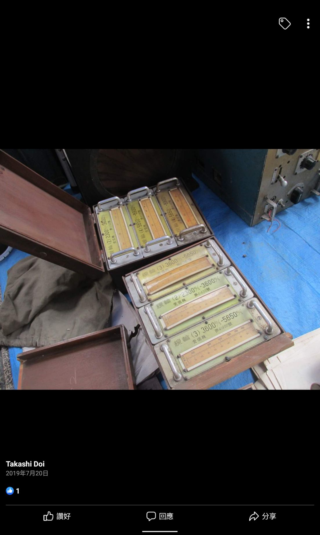

作者: b-29    時間: 2022-3-14 00:11
本帖最後由 b-29 於 2022-3-14 00:31 編輯

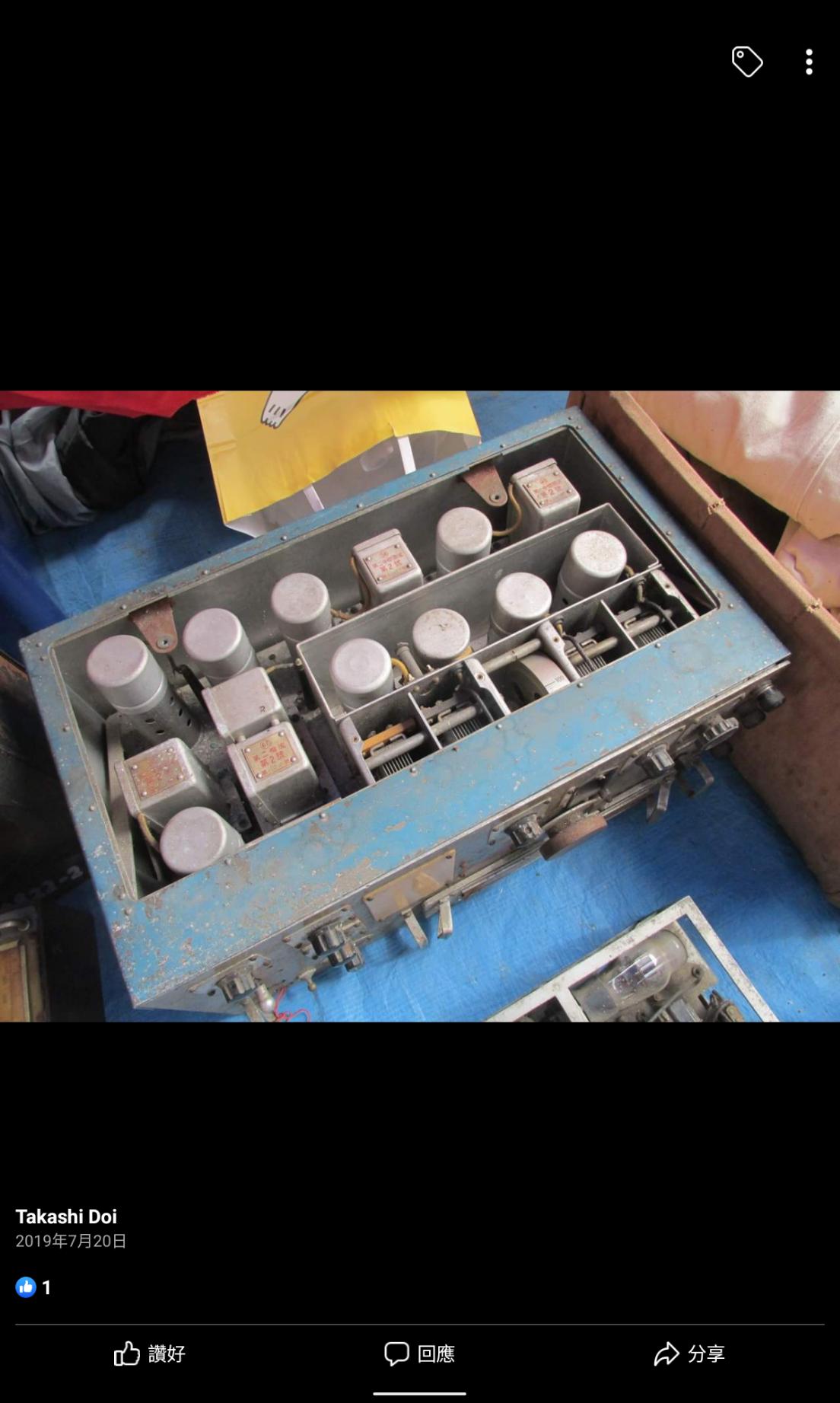

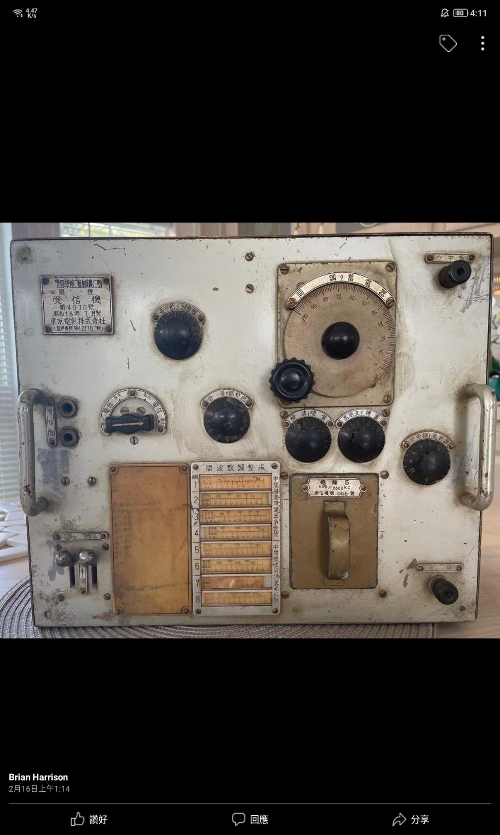

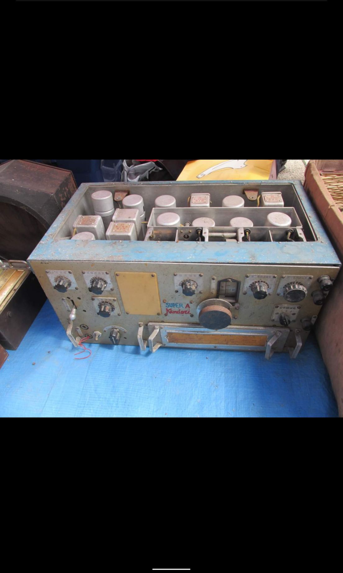

二战日軍  海陸軍 主力短波收訊机  很有美国 hro 接收机的影子
做工精美  全鋁金属制品  比hro 更完美  很正常  hro是原供普通用途  不是軍用的設計
那時日本电子工藝水平  属小学生而已 比起大学生水準的美国  差了一大截

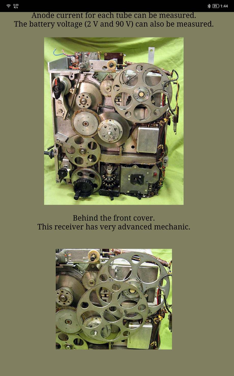

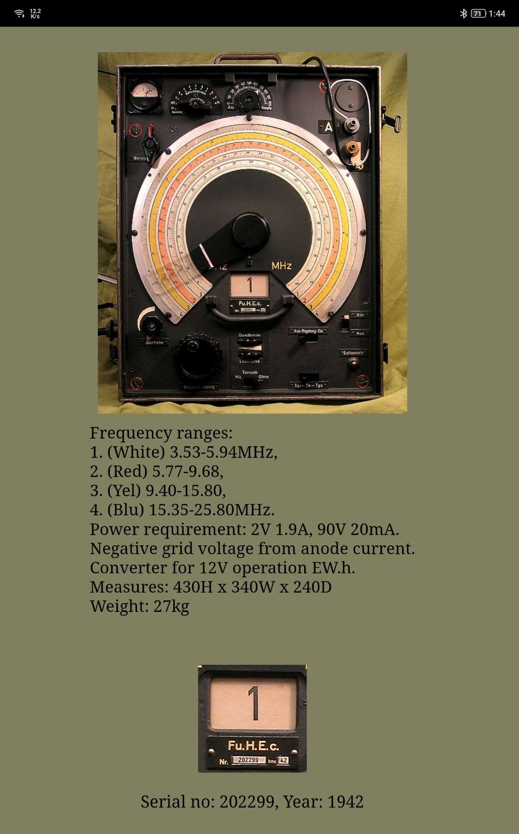

輪到二战德國啦!
德國 电子技術 不錯  机械 更是精巧  下图可以見到
戰地通訊短波接收機  频率廣宽更勝美机  全部使用同一偏号电子管  設計精密  可惜比較笨重

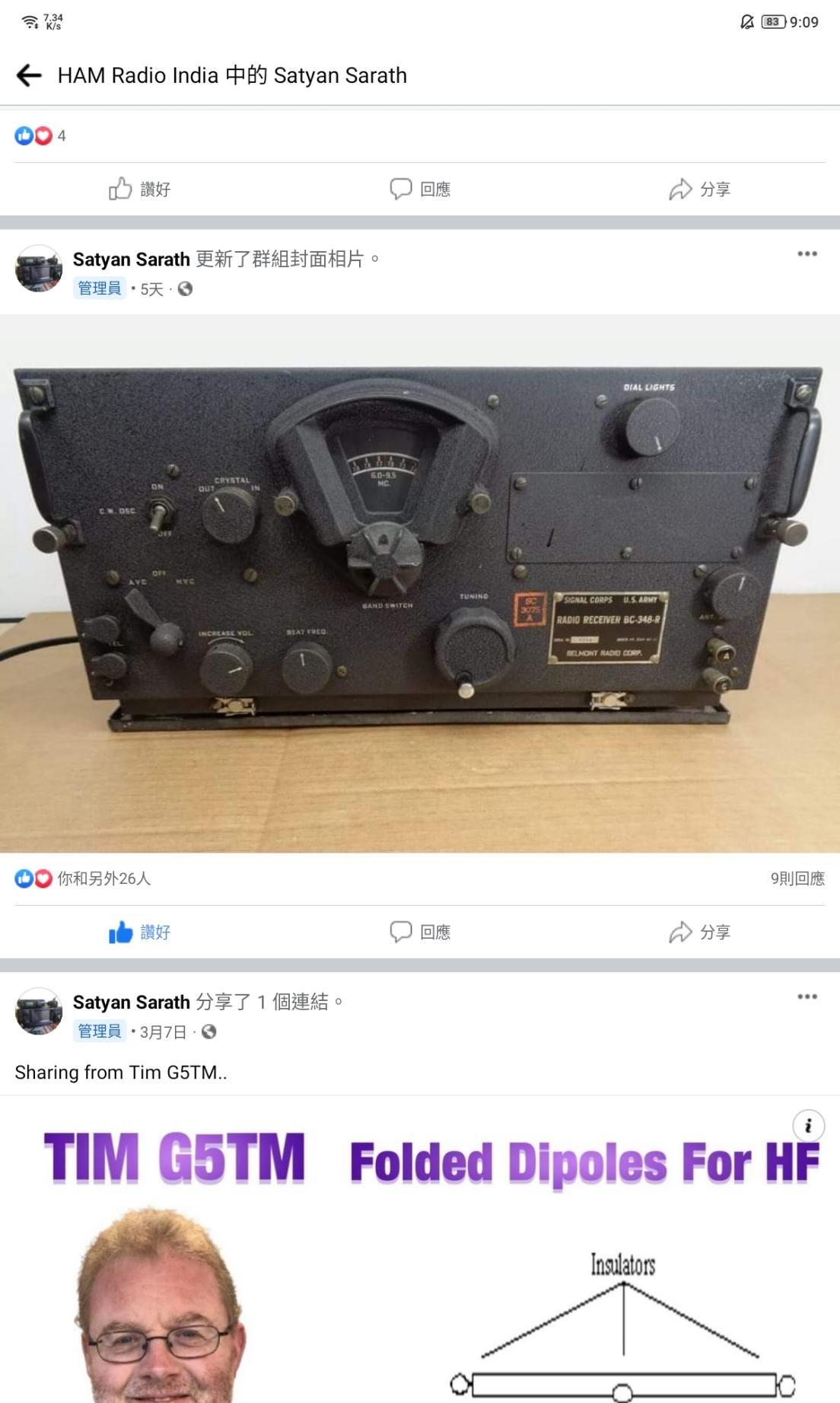

作者: b-29    時間: 2022-3-15 21:10
本帖最後由 b-29 於 2022-3-15 21:28 編輯

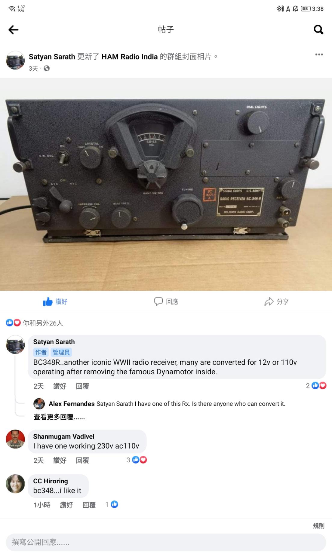

印度ham 友  手中的bc348...

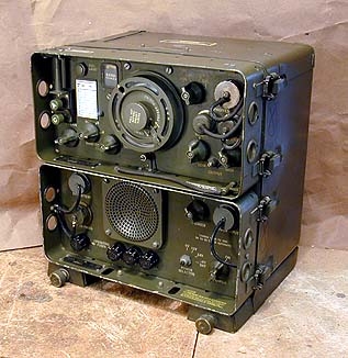

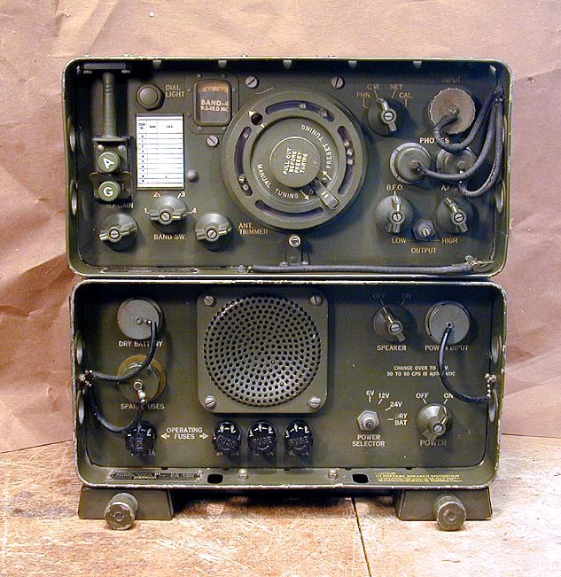

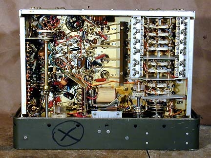

作者: b-29    時間: 2022-3-17 14:39
本帖最後由 b-29 於 2022-3-17 15:26 編輯
WWll 美國 grr5 車載用接收机  freq 1.8 to 18Mhz.... 4 波段 選擇
2級RF 2級中放  可以用bfo 微調接收SSB 訊号
全用电池式1.4伏特 电池电子管運作  电源可以用110AC. 24V DC 工作

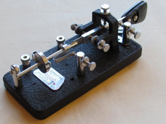

二戰美國招募入伍海報
图中  女电報員  手握著的是  著名 bug key...用机械方式 產生 連續的 摩士电碼 点......
点解叫bug key. 系美國一电工廠生產这類 电報key 而给予一  虫数 商标而成   所以在美大行其道  由軍商界大量採用  有经验的報務員  ham 一聽可以分出 bug key 訊号  今天 业余电台 ham 亦有用这bug key....

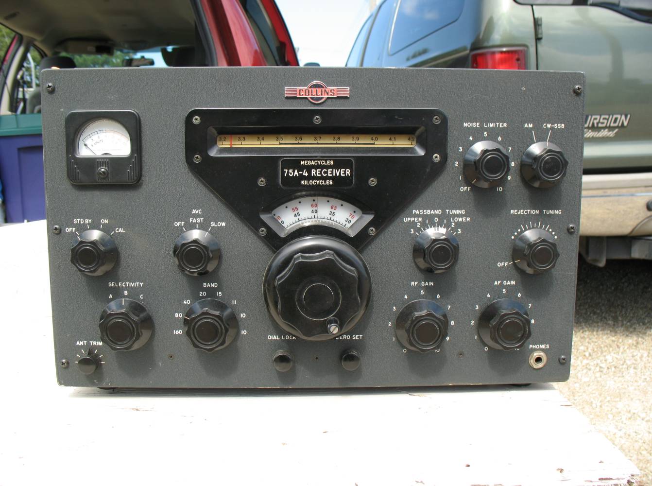

美國短波接收机 最早又著各的是 National..代表作HRO...
其次Hallicrafter, hammarlund,
二战后
大名頂頂的 Rockwell Collins 走出來了
佢帶領业界走向用石英晶体控制变频技術  首創專利的机械濾波
代表作是75A4 receiver

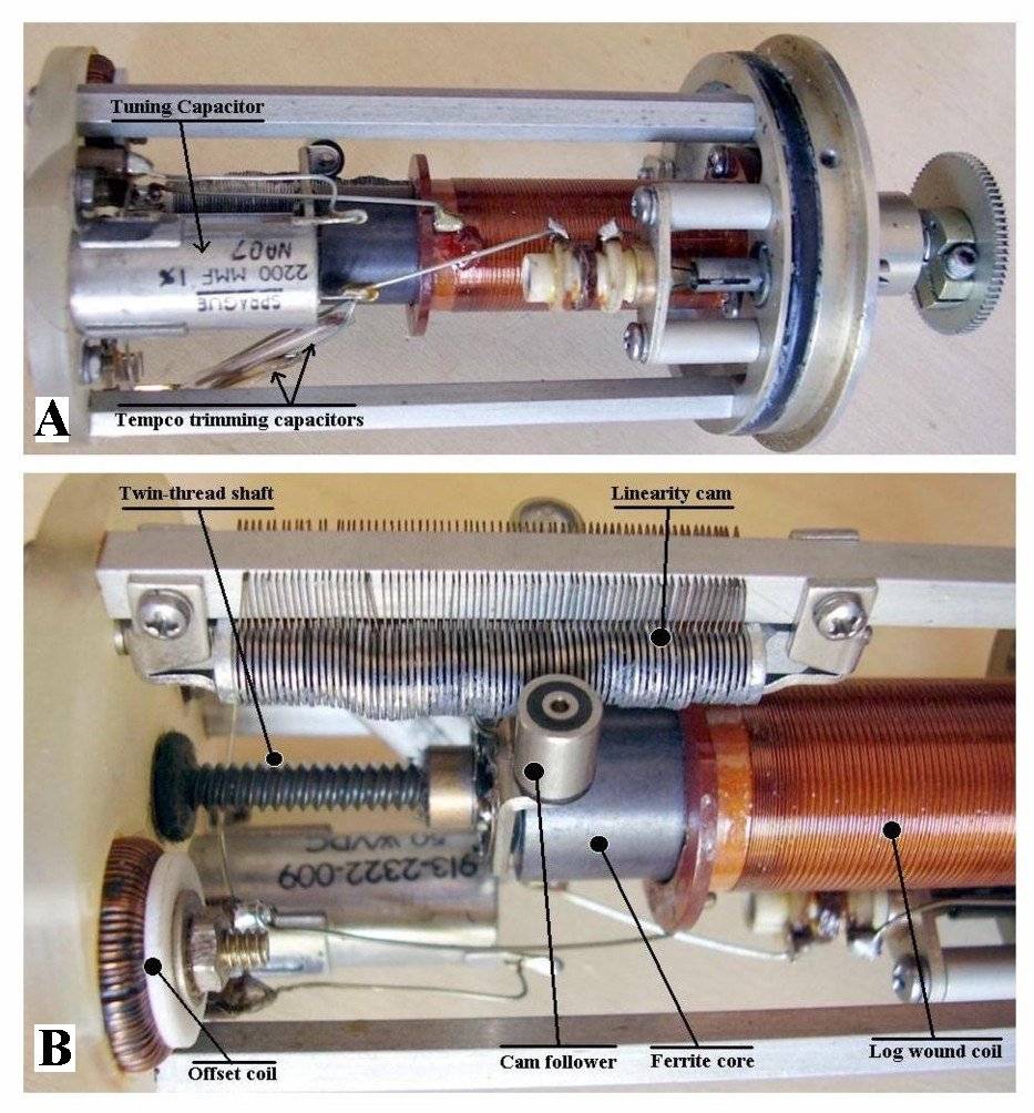

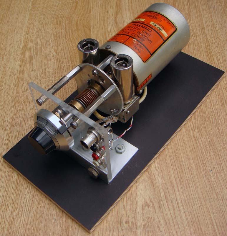

作者: b-29    時間: 2022-3-18 11:32
本帖最後由 b-29 於 2022-3-18 11:39 編輯
75A4 VFO 構造  傳统設計是电感量线圈固定  用可变电容器控制频率
Collins 则相反  用控制线圈电感量方法
這樣可以令刻度盘更為线性

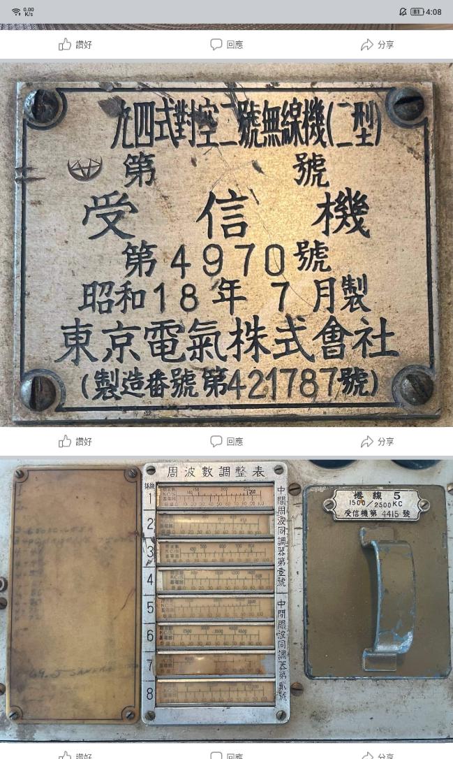

作者: b-29    時間: 2022-3-31 16:10
本帖最後由 b-29 於 2022-3-31 16:14 編輯
日本二战時 產品 目录牌  全漢字  大家都睇得明
中國早期 無線电技術書籍  都番釋来自日本

作者: b-29    時間: 2022-4-3 11:23
本帖最後由 b-29 於 2022-4-3 11:28 編輯
介紹下 剑派 对講机  有什麼特別?
這机有vhf 航空频道  可以收聽民航机通訊
最特別地方  可以三條频道待机監聽  其他对講机 祇能双频道監聽
圖片附件: Uploaded_via_HKEPC_IR_Pro_Android(2ecd3).jpg (2022-4-3 11:24, 148.9 KB) / 下載次數 124
https://h0.hkepc.com/forum/attachment.php?aid=2313566&k=962ad0fe6d6c94c6c6f2d119c7a5c164&t=1780713428&sid=NNU8cFiOj

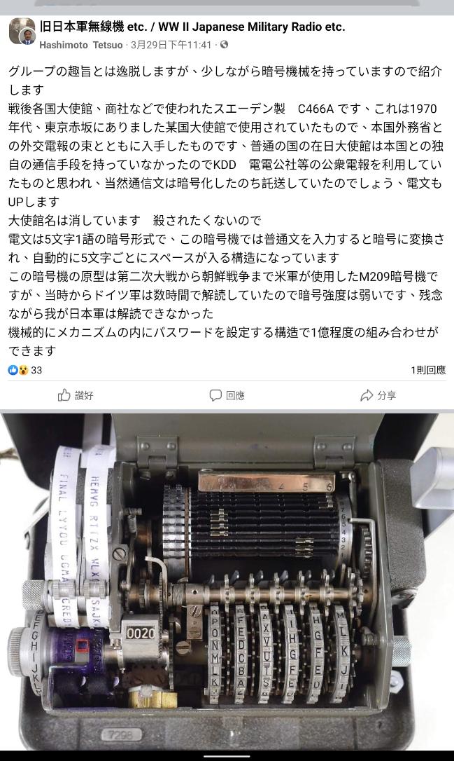

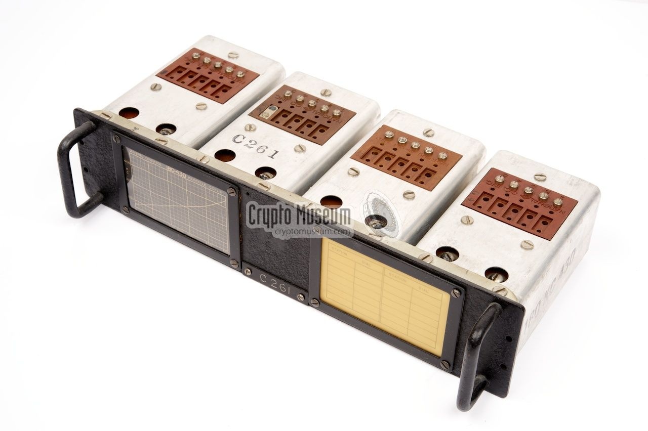

作者: b-29    時間: 2022-4-6 22:58
本帖最後由 b-29 於 2022-4-6 23:00 編輯
电報密碼机  70年代  商業制品  政府機構多採用
最下图  當年 日本大使馆 使用密碼电文
圖片附件: Uploaded_via_HKEPC_IR_Pro_Android(1fe13).jpg (2022-4-6 22:59, 144.45 KB) / 下載次數 136
https://h0.hkepc.com/forum/attachment.php?aid=2314123&k=1a831e0f8aee951e39ad6b37cd3a5164&t=1780713428&sid=NNU8cFiOj
圖片附件: Uploaded_via_HKEPC_IR_Pro_Android(87ab6).jpg (2022-4-6 23:00, 143.37 KB) / 下載次數 152
https://h0.hkepc.com/forum/attachment.php?aid=2314124&k=62dc329f2c691d1daf68adc4d9d5f61f&t=1780713428&sid=NNU8cFiOj

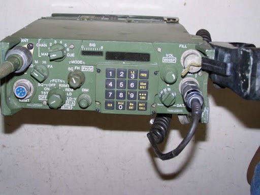

本帖最後由 b-29 於 2022-4-9 18:55 編輯
80年代 military radio 排兵通訊 已經進入数码  跳频技術  大家現在用緊d手机  其源自法國設計軍用無線电通訊
下图軍机  系电影 black hawk down 片中可以見到  系二線制品  所謂二线.產品 系系軍火市場推銷  你国家有錢便可以買到 不必涉及政治條件
vhf 30 to 88 mhz... fm mode 加密 跳频通訊  即系 频率 .兩部 或整个group 一齊频率移动  对抗干擾  加密通訊有幫助
跳频 加密 現時的手机不是用緊吗! 所以  所有尖端电子科技全都去了手机  冇他  利錢丰厚  廠商付得起收購專利費用

作者: b-29    時間: 2022-4-9 20:52
本帖最後由 b-29 於 2022-4-9 21:04 編輯
越戰  沙漠风暴  都見到prc77 同加密器材   這套東西  高大的西方人都背得幸苦  東方人背着打仗  肯定要了你的命  全套近40Lb ....
下图士兵在做show 而已  實戰時背負更多  简直要了你的命  越戰時  死伤最多是無線电兵同排長  越共專描準他們開槍
圖片附件: Uploaded_via_HKEPC_IR_Pro_Android(f81fb).jpg (2022-4-9 20:53, 140.62 KB) / 下載次數 108
https://h0.hkepc.com/forum/attachment.php?aid=2314621&k=20b06c1e0252d8d9982faf9c5b4c5c17&t=1780713428&sid=NNU8cFiOj

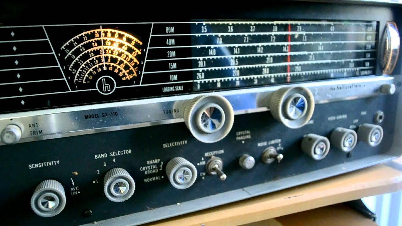

    你哋是70年代后期了!有去廣東道 兩仔爺檔口找軍用剩餘物資吗?那時候 可以找到prc10, prc1000, 有船用短波接收机 等等
少年時  很渴望有部短波收訊机  那時  尖沙咀  中環  有商舖橱窗会展示 美國製的短波收訊机  如 hallicrafter, hammarlund, 等 我時常走去觀看欣賞  后來年長  認識其他ham 友  佢地以前都有過此行動
下图  美制hallicrafter短波收訊机

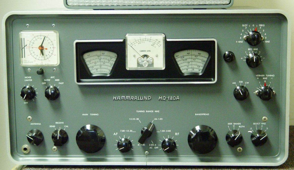

本帖最後由 b-29 於 2022-4-18 11:45 編輯
Hammarlund 要講一下
美制 短波收訊机  特色是用超低頻 中周 50kc...

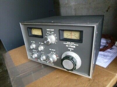

作者: b-29    時間: 2022-4-18 12:51
本帖最後由 b-29 於 2022-4-18 12:54 編輯
回覆  b-29 但我第一部廠機係icom
yeeyee2004 發表於 2022-4-18 12:39
    你提起icom 又講下佢  初初叫井上电机  系日本三四流公司  但設計系野  好前衛  好update...第一部 ham 机 ic 700r,
香港 最初輸入icom 系九龍塘个飛机佬工程師  后來发左 搬左去尖東  那時icom 如日東升  已經擠身日本一流ham 机行列   佢轉捩点代表作ic720....
我估你第一部icom机  系 ic720, 再系  ic750,. 手提vu 机唔估啦!
下图 ic700r 全ham band receiver

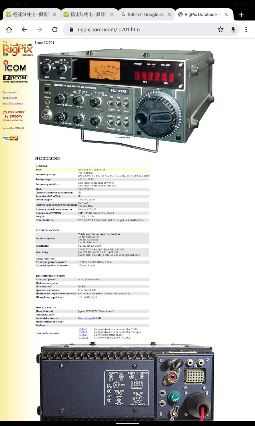

作者: b-29    時間: 2022-4-18 13:02
其實 ic701 系icom 第一部hf ham 机

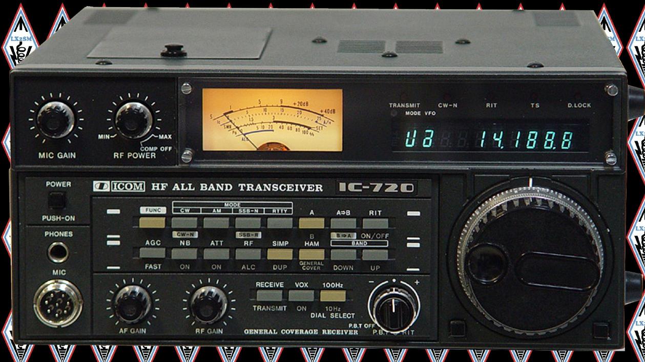

本帖最後由 b-29 於 2022-4-18 13:07 編輯
IC720 系首部 可以擴頻 1.6 至30mhz 的ham机 很简单  剪斷了CPU 控制的一條线便可以了
圖片附件: Uploaded_via_HKEPC_IR_Pro_Android(9290c).jpg (2022-4-18 13:07, 144.32 KB) / 下載次數 86
https://h0.hkepc.com/forum/attachment.php?aid=2316024&k=f6a75e61d3c88d92ca0a999a723ee5e1&t=1780713428&sid=NNU8cFiOj
作者: yeeyee2004    時間: 2022-4-18 13:11
回覆 71# b-29 是這個了當年儲了很久才買到但最終去了gpo

本帖最後由 b-29 於 2022-4-18 13:26 編輯
回覆  b-29 是這個了當年儲了很久才買到但最終去了gpo
yeeyee2004 發表於 2022-4-18 13:11
    唉!真的可惜
呢部机很細小  效能不錯  系內部PLL 噪聲比較大
维修很难的  大因每部分都用金蜀盒屏蔽着

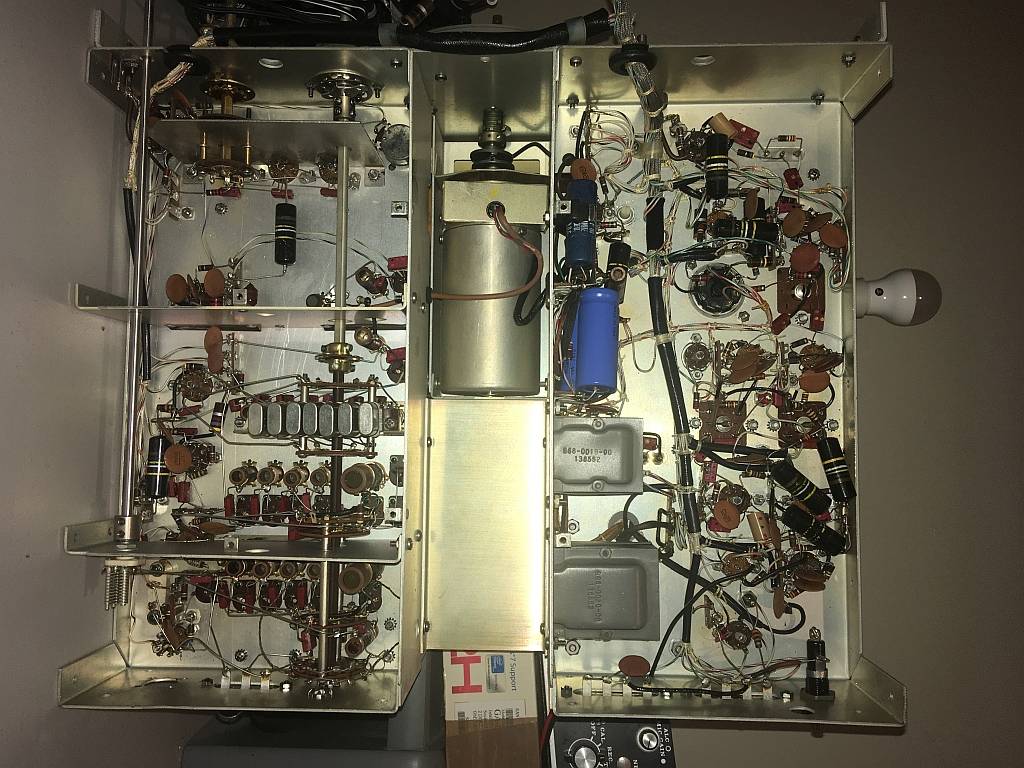

作者: b-29    時間: 2022-4-18 19:04
本帖最後由 b-29 於 2022-4-18 19:18 編輯
好機一部又方便拎出街諗起以前去glamping搬支八份五又電池又機就好笑
yeeyee2004 發表於 2022-4-18 17:01

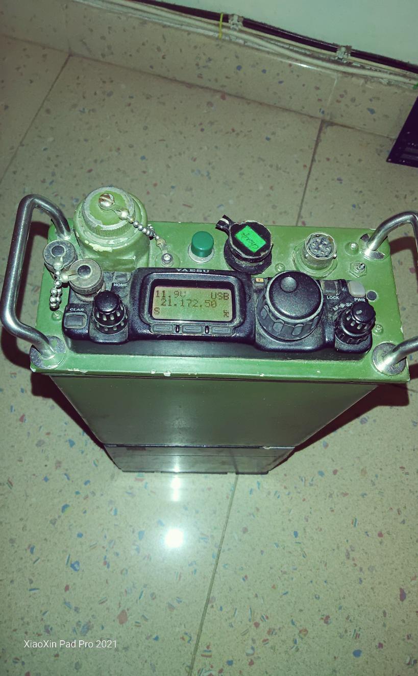

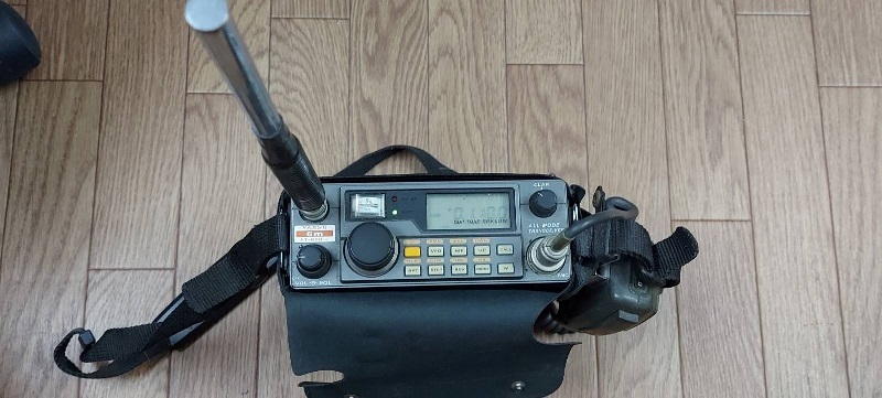

展示下
已經有20年了  机売來自一舊軍机  面板自已手造  天線坐咪坐  來自舊零件
年前又改造下  加了panel rack mount
此机來自日本 不能扩頻 firmware 限死了  所有日本國內版都是這樣 不能改机 .
二十多年机龄  用一次得一次  老了。  自已亦一樣
試過 用whip 天线 15公尺 波段 可contact 南非 zs1 land on ssb...

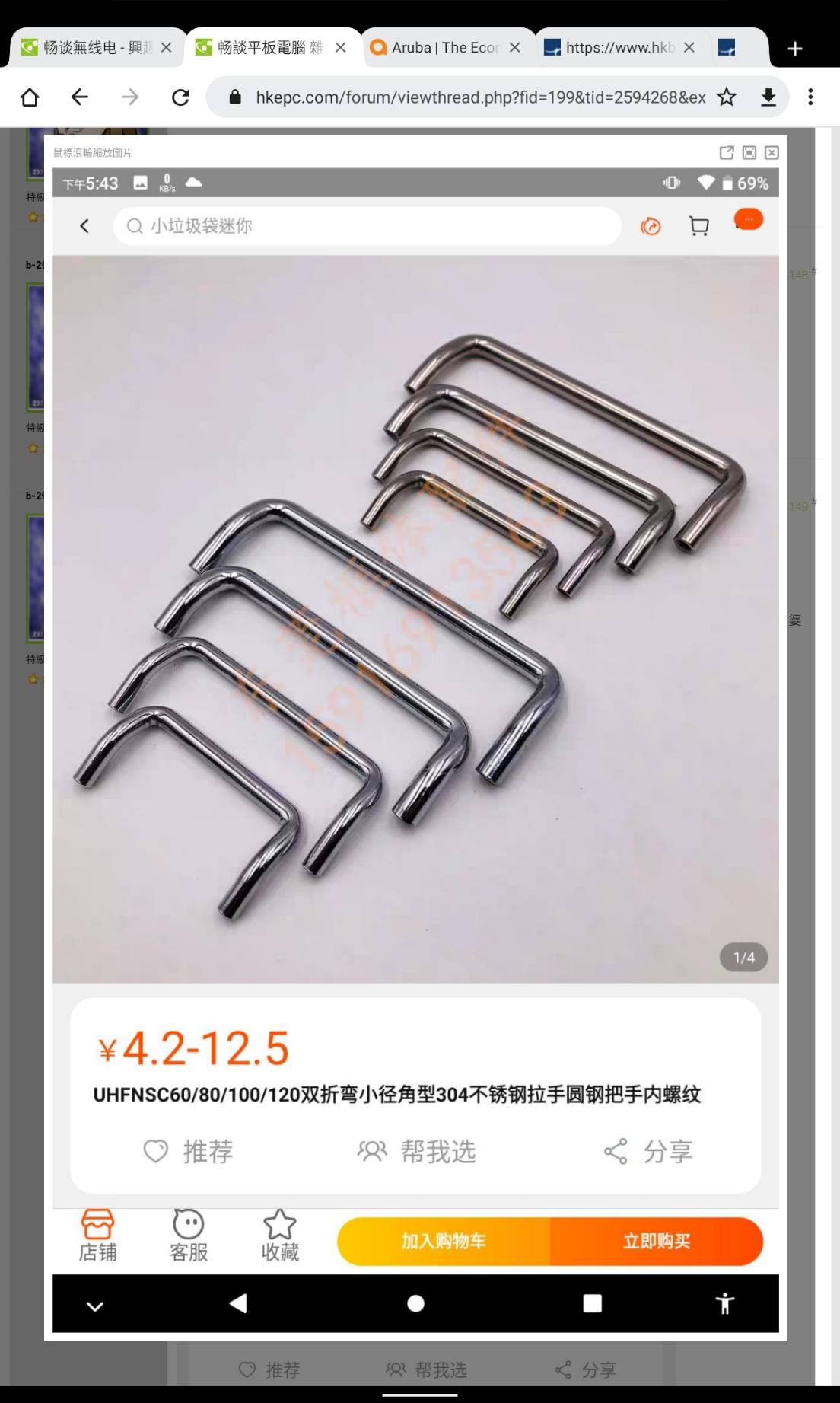

淘寶網有這种机mount
真好彩 尺寸竟然合適  加了后  覺得樣子pro 好多!

再展示下我的傑作
ft817 1.8mhz to 30 mhz, 50mhz, 144 mhz, 430mhz, 机齡20多年  老當益壯

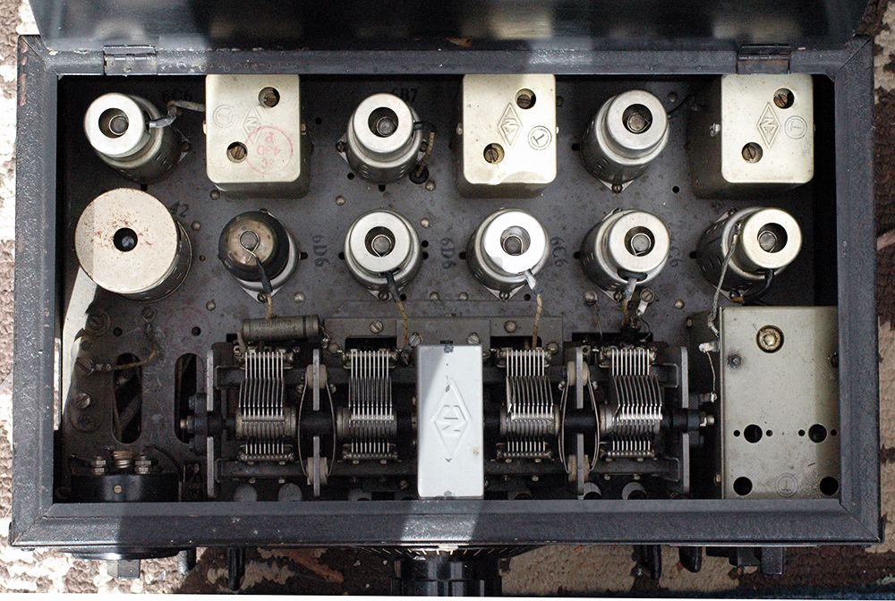

HRO 是美國 National 商業制品  怎能同日本軍用机相比
上图HRO 短波接收机  下图  二战日本軍用 短波接收机
日本二战時  仍用大量漢字

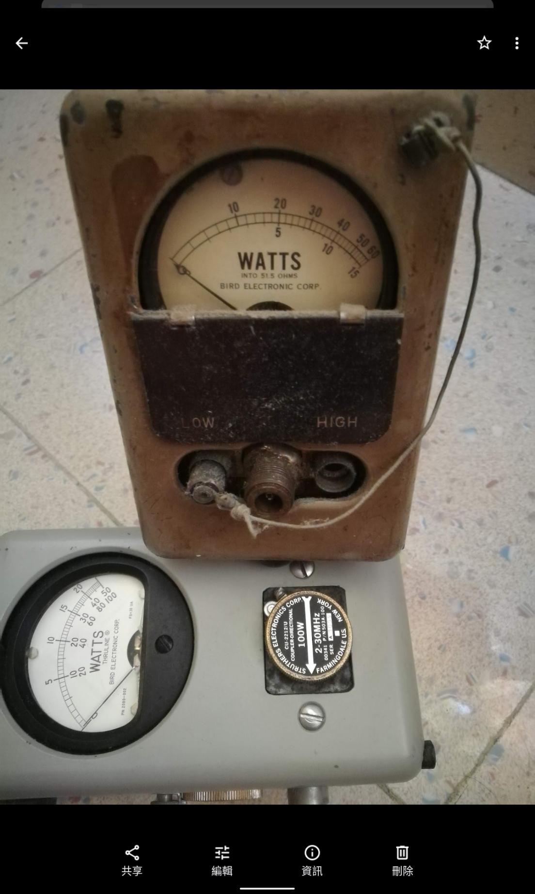

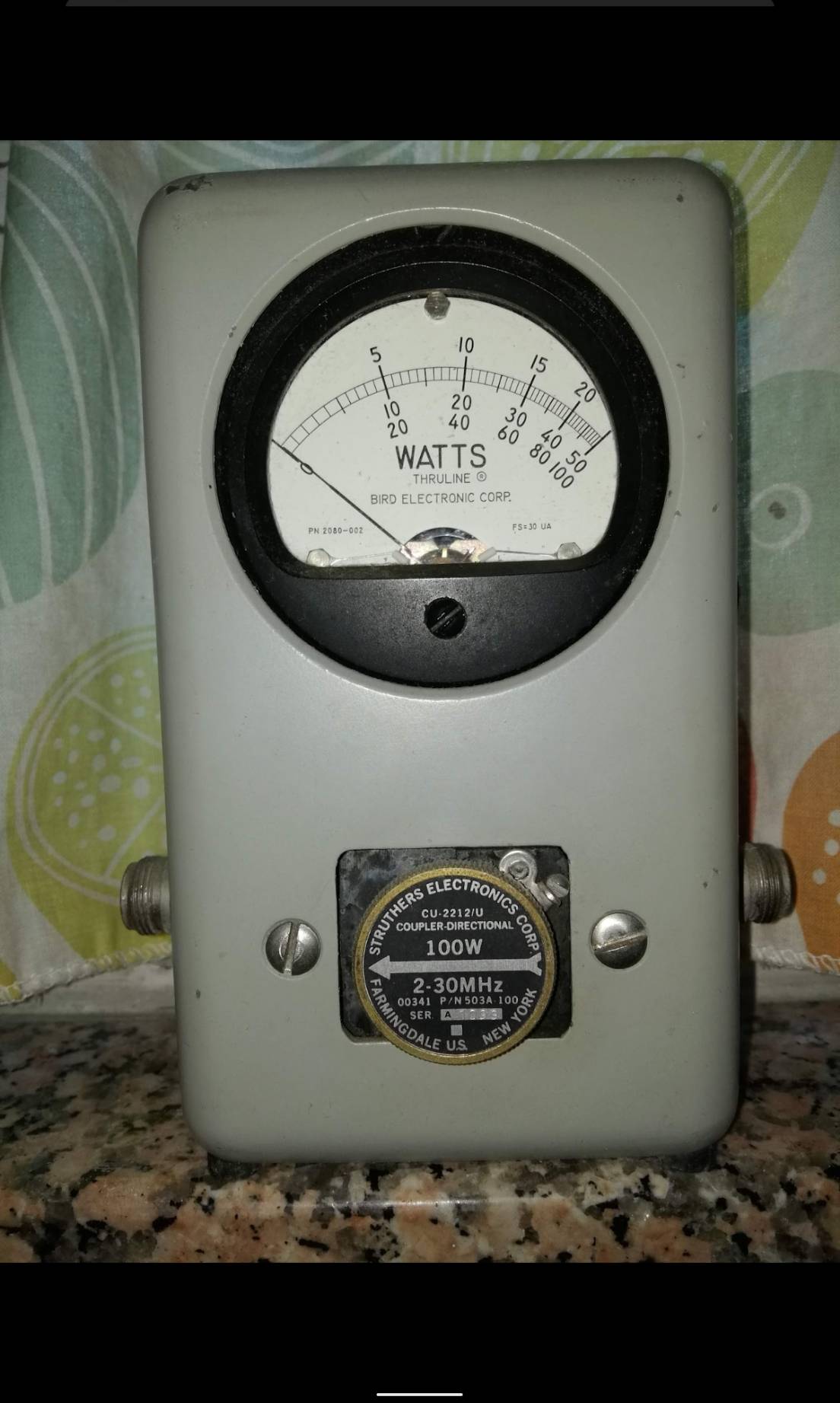

2隻雀仔  下面的夠classic 指針头是心形的
这些東西  上面的ham 很識货
圖片附件: Uploaded_via_HKEPC_IR_Pro_Android(1e9ef).jpg (2022-4-19 11:49, 137.05 KB) / 下載次數 106
https://h0.hkepc.com/forum/attachment.php?aid=2316164&k=0a856a3f5094822fafabf4247b1cffb8&t=1780713428&sid=NNU8cFiOj
圖片附件: Uploaded_via_HKEPC_IR_Pro_Android(217be).jpg (2022-4-19 11:50, 139.77 KB) / 下載次數 97
https://h0.hkepc.com/forum/attachment.php?aid=2316165&k=524c7126eaeda334095a1006386780ea&t=1780713428&sid=NNU8cFiOj

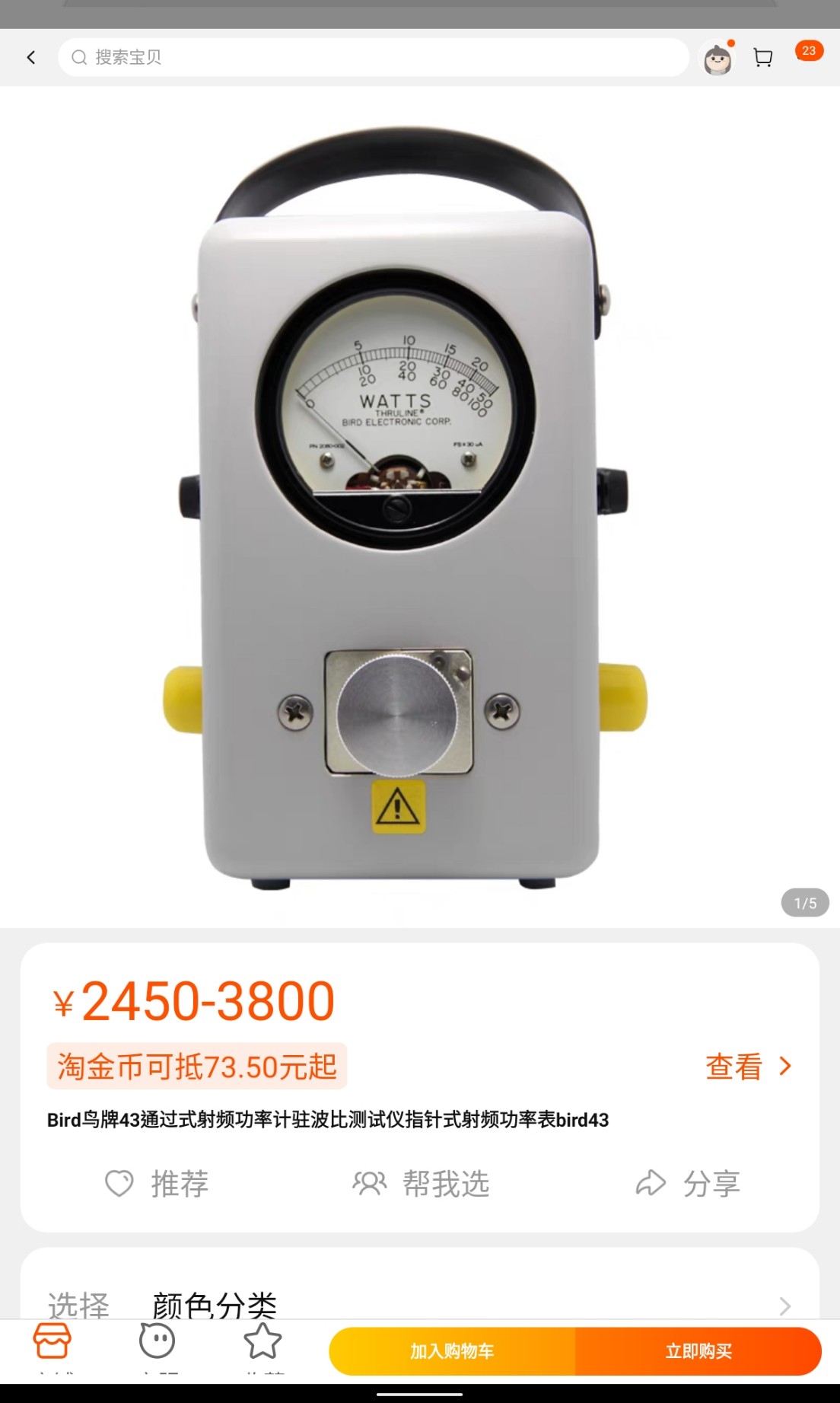

淘寶有售

Old model Yeasu FT-690

    唔錯  保存几好!
作者: smallstar    時間: 2022-4-19 17:22
唔錯  保存几好!
b-29 發表於 2022-4-19 16:08
已改用鋰電

国產对講机  內置飛機民航頻度  接收靈敏度達标
左边那部可以監聽三條頻度 价260人仔

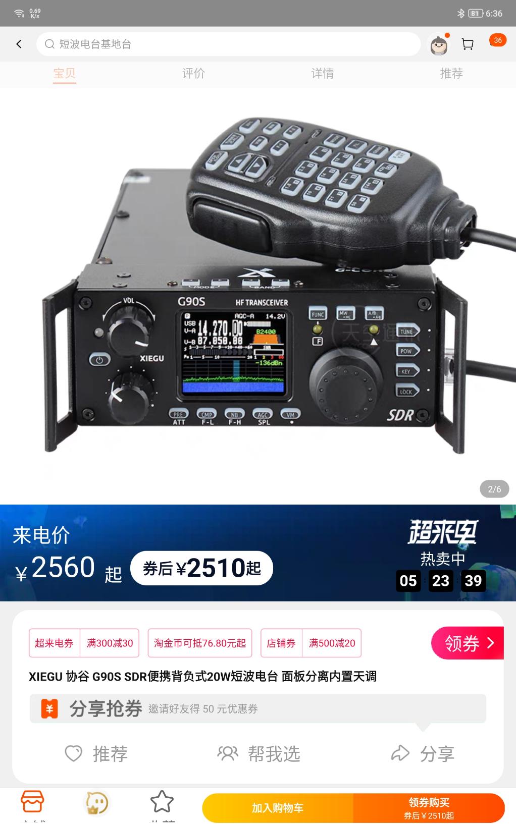

作者: b-29    時間: 2022-4-20 18:39
本帖最後由 b-29 於 2022-4-20 18:41 編輯

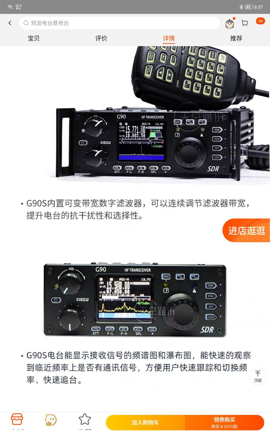

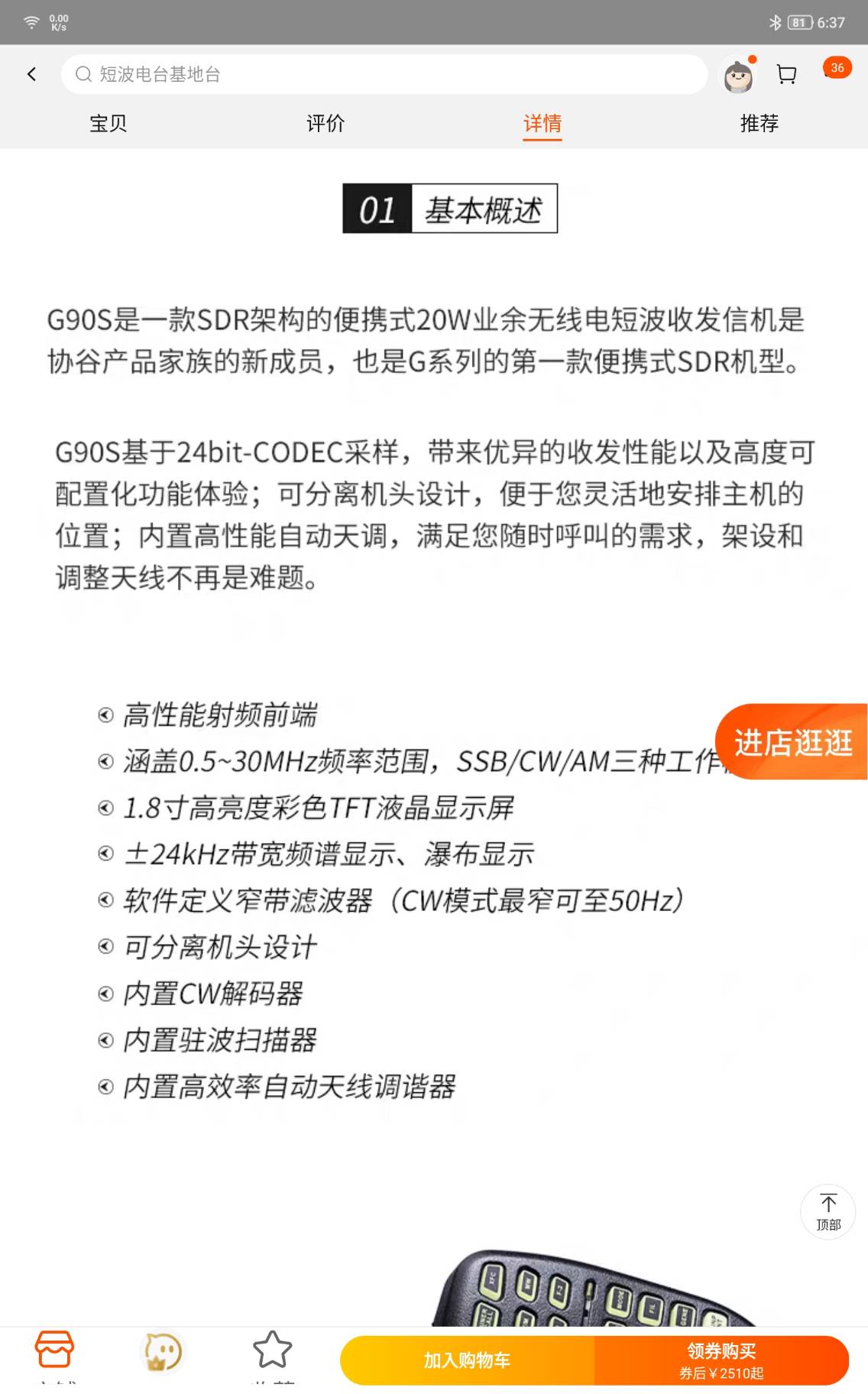

国產 hf 收发机 唔駛三千港元

师兄,當年FT301卖多少?????
作者: b-29    時間: 2022-4-20 18:55
本帖最後由 b-29 於 2022-4-20 18:57 編輯
师兄,當年FT301卖多少?????
stevenho1 發表於 2022-4-20 18:51
    單机  delta 好似4000元左右  那時Trio TS820 售價差不多
FT301, 系冇digital display, FT301D 才有  4000元系FT301D 价 單机  不連power supply
FT301 系fully sollid state,. 但剩ham band 設計  冇general coverage 短波 接收
作者: stevenho1    時間: 2022-4-20 18:56
回復 91 #b-29
内置CW解码器,是不是特摩士密码翻䆁成文字顕示出來?
作者: b-29    時間: 2022-4-20 18:59
回復 b-29
stevenho1 發表於 2022-4-20 18:56
    对 此机 利用軟件  是一件主要軟件机器
可以將morse code 解码成文字显示在display 上
