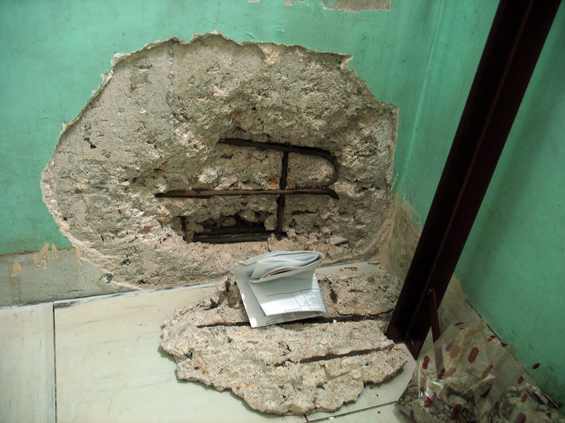

作者: cmhd    時間: 2021-12-13 21:01
爛牆?
有冇我咁爛?
圖片附件: [知識庫存圖片] wall.jpg (2021-12-13 21:01, 131.98 KB) / 下載次數 68

爛牆?
有冇我咁爛?
cmhd 發表於 2021-12-13 13:01
師兄呢個好誇張
