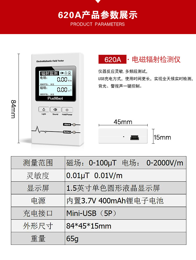

作者: platinum    時間: 2021-11-29 10:51
我之前買左呢款..
https://detail.tmall.com/item.ht ... &_u=tv96ljre0c9
主要係測下有/無輻射.. 唔期待準
手機基站直視100米內係的確測到..
但呢款嘅設計同樓上介紹嘅有咩分別?
作者: b-29    時間: 2021-11-29 12:38
本帖最後由 b-29 於 2021-11-29 12:44 編輯
我之前買左呢款..
主要係測下有/無輻射.. 唔期待準
手機基站直視100米內係的確測到..
但呢款嘅設計同樓 ...
platinum 發表於 2021-11-29 10:51
呢部系測 发射机輸出電波強弱  对X光射線  核辐射  放射物料 等不能檢測
核輻射仪 入面有長圓形物体如下图便是核輻射仪
圖片附件: Uploaded_via_HKEPC_IR_Pro_Android(7d432).jpg (2021-11-29 12:44, 132.99 KB) / 下載次數 78
https://h0.hkepc.com/forum/attachment.php?aid=2295438&k=57d3ad99ece4500b65887b1865223086&t=1781388142&sid=3NrI9YktyM

作者: platinum    時間: 2021-11-29 13:31
核輻射仪 入面有長圓形物体如下 ...
b-29 發表於 2021-11-29 12:38
    感謝
但這類業餘家用有甚麼實際用途?
作者: b-29    時間: 2021-11-29 13:45

作者: platinum    時間: 2021-11-30 11:15
請教下
上面講用 '電磁辐射检测仪' 在手機基站直視100米內測到..
但不直視嘅情況下 (例如手機基站天台對落一層, 有頭痛既感覺) 測不到
咁既現象合乎常理嗎?
作者: b-29    時間: 2021-11-30 12:46
請教下
但不直視嘅情況下 (例如手機基站天台對落 ...
platinum 發表於 2021-11-30 11:15
   电波强弱同天線設計有关系  电波如被阻挡衰减亦很大  所以不能直视发射天線  电场可以不能被仪器测量到  系有可能的  频率愈高  被衰减更显注
作者: platinum    時間: 2021-11-30 22:20
本帖最後由 platinum 於 2021-11-30 22:23 編輯
睇左外國某d網, 話現代嘅發射站指向性好強
而發射站正下方可能係盲點
加上衰减/繞射, 用 '電磁辐射检测仪' 對落一層測不到係解釋得到
不過現場即使測不到 亦感覺到頭痛,
又見到發射站對下一層嘅人全部健康唔好之類嘅新聞
呢個時候仲應唔應該信儀器
(有幸屋企距離發射站200米以上)
