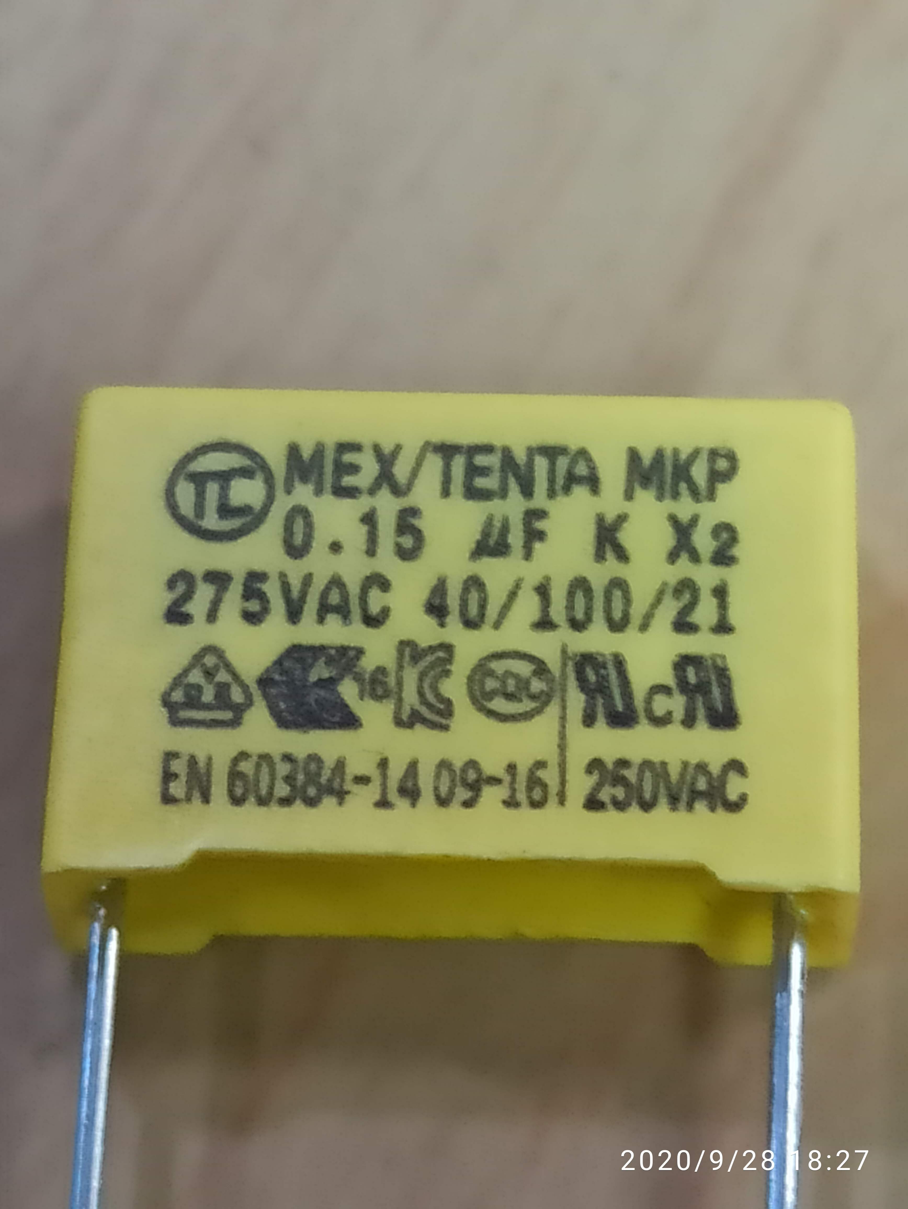

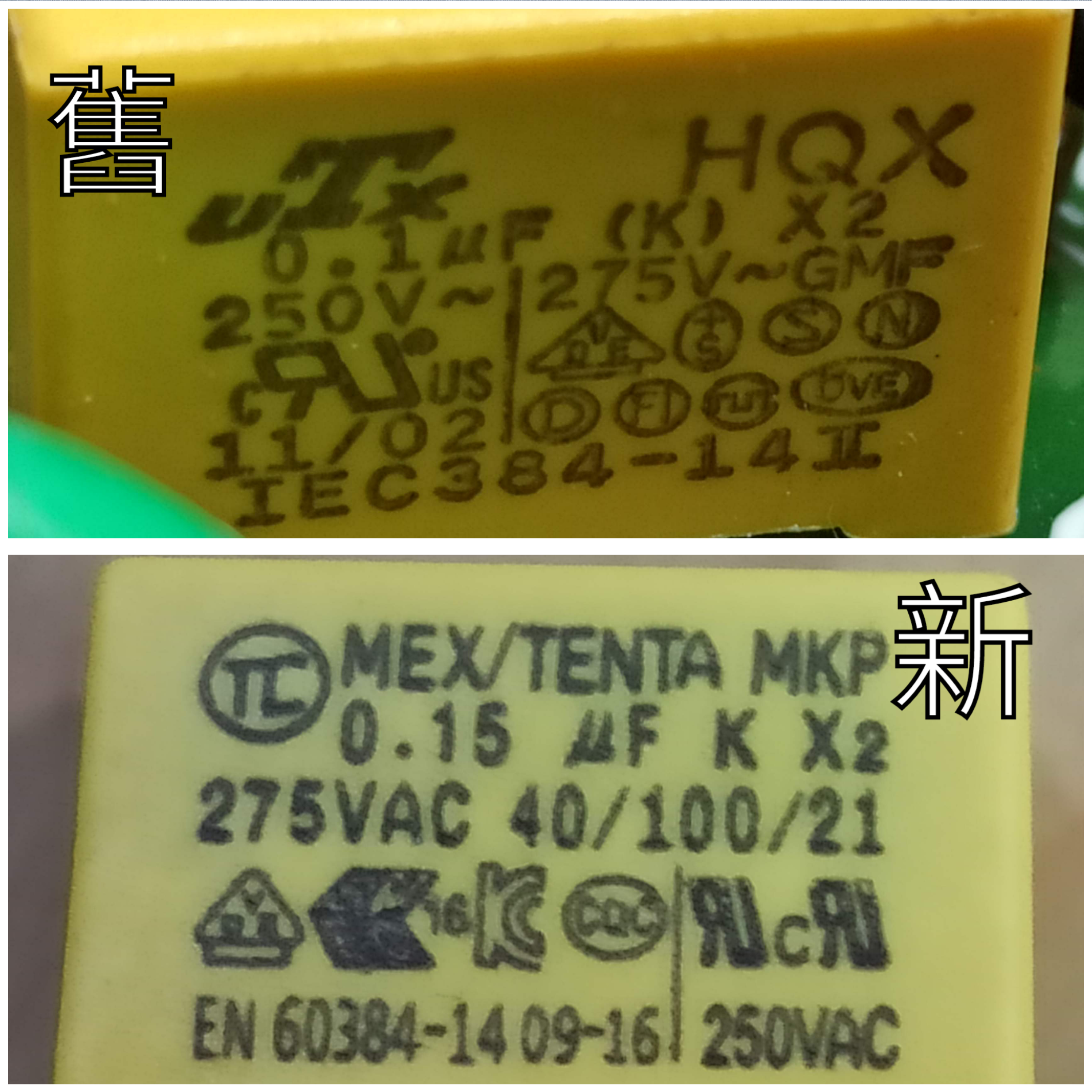

作者: smartlam    時間: 2020-9-28 23:28
本帖最後由 smartlam 於 2020-9-28 23:35 編輯
今日華輝買咗 $3.5,剛換完都係唔著,搏一搏失敗了!
因同一樣 uF 冇貨,買過大少少,唔知有冇買錯???

作者: C_Law    時間: 2020-10-2 14:26
因同一樣 uF 冇貨,買過大少少,唔知有冇買 ...
smartlam 發表於 2020/9/28 23:28
影成塊線路板放上來睇睇, 可能其他壞。
如果粒 0μ1 電容係用於阻容降壓, 不要改電容值。
