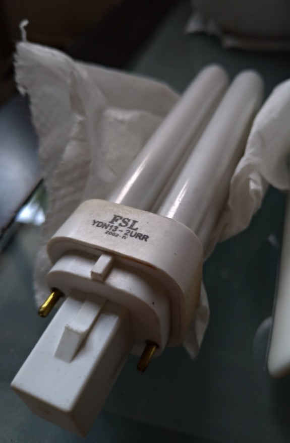

請問以下燈膽叫咩名?
係光管定慳電膽?
圖片附件: light.jpg (2019-9-21 17:54, 49.97 KB) / 下載次數 75
https://h0.hkepc.com/forum/attachment.php?aid=2150751&k=fe6387c12f060322cc71f023ad4a1035&t=1781205303&sid=UH41U6em4S
作者: rkkc    時間: 2019-9-21 18:00
電工舖叫 13W 筷子管,本身冇火牛,靠燈罩隻電子牛推...
作者: hk3301t    時間: 2019-9-21 18:02

淘宝有:FSL 佛山照明T4-2U插管灯
你可當做是小型光管,一般用在台燈上

我廁所同廚房都係用呢隻燈,一個燈罩插兩支,用左十幾年,近來先壞了一枝...

飛利浦有,留意有黃光白光,參考 https://www.wahlaphk.com/product ... EAQYASABEgLOyvD_BwE

慳電膽通常因熱力煲壞內置火牛 (玻璃管通常未壞),筷子管同普通光管一樣好長壽,只要燈座隻火牛冇壞 (壞咗可以單獨換)...
