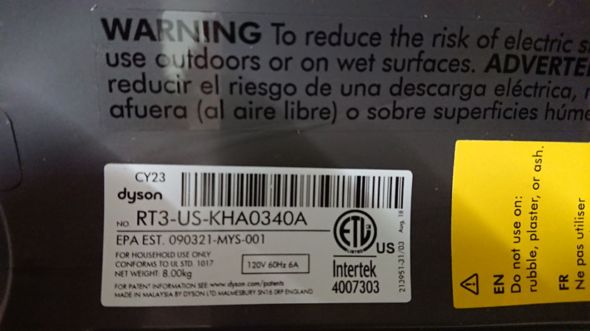

前幾日我喺美國Amazon買左Dyson 0既Big Ball Multi Floor vacuum cleaner
https://www.dyson.com/cylinders/ ... ll-multi-floor.html
諗住過幾日去買變壓器
但係搵黎搵去都見唔倒機上面有標到Watt數
咁我應該買幾多火0既變壓器好呢?
圖片附件: DSC_06882.jpg (2018-12-3 21:02, 104.74 KB) / 下載次數 50
https://h0.hkepc.com/forum/attachment.php?aid=2096514&k=c238a2f035bc1214882b646869421b09&t=1781013773&sid=18qQ4A6ha8
作者: ericlmk    時間: 2018-12-3 23:57
純計數...6A*120V = 720W
作者: BEpsilon    時間: 2018-12-4 02:27
ericlmk 發表於 2018-12-3 23:57
預多少少買 1000W 的變壓器就得。

https://www.walmart.ca/en/ip/dys ... eaner/6000196079133
呢度有寫, 12 amp x 120 v =  1440 watt
作者: warrior    時間: 2018-12-4 09:51
回覆 5# ratatoski
    你買錯野了, dyson水貨買充電版先係 110-240v

作者: TH30    時間: 2018-12-4 10:25
warrior 發表於 2018-12-4 09:48 AM
唔明,貼紙寫6A,網頁寫12A?
作者: warrior    時間: 2018-12-4 10:54
回覆 10# TH30
    不清楚, 可能同一model 有大馬力版??  不過樓主最好買大D 火數,  and 最好跟埋60Hz
香港係行50Hz
作者: ratatoski    時間: 2018-12-4 11:57
我查過其他吸力細啲0既Dyson有線吸塵機都係1150W up,
所以呢部1400W聽喺黎會合理啲
