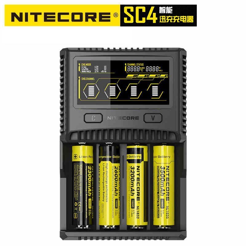

昨天買了, 這部

   this充電器is good

    其實一般用都係咁上下
分別唔大
功能的確多
但用到既機會極少

    呢部唔同舖差價一倍,都唔知邊間係真貨

呢部二百幾 功能都實用

    應該都係真貨

依部充電比較,快

有師兄測試過,規格上佢係叫快。
但實際上,無論係一粒定係四粒一齊差,都係慢過IC99。

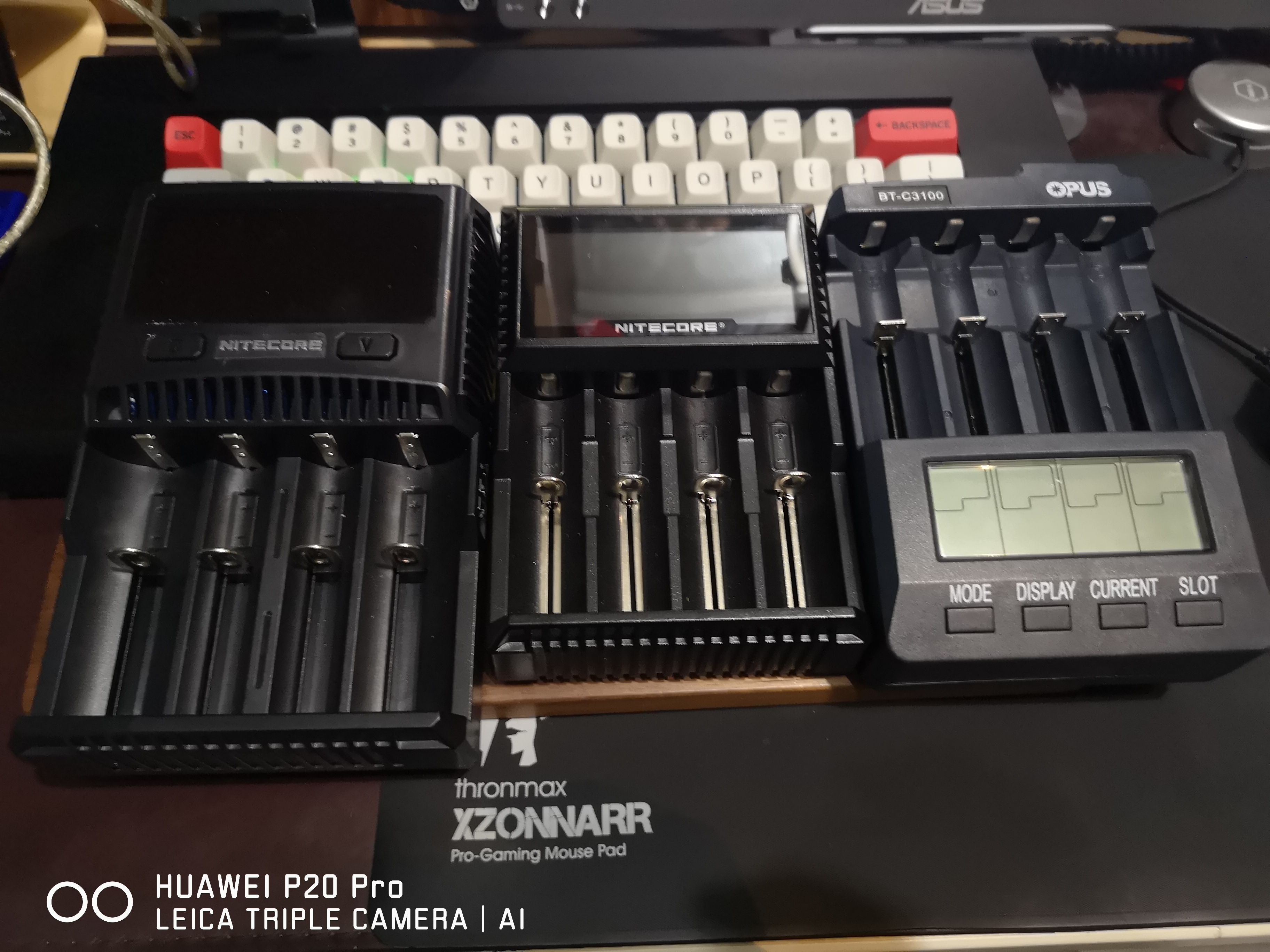

我用緊呢3部
都係右邊好用

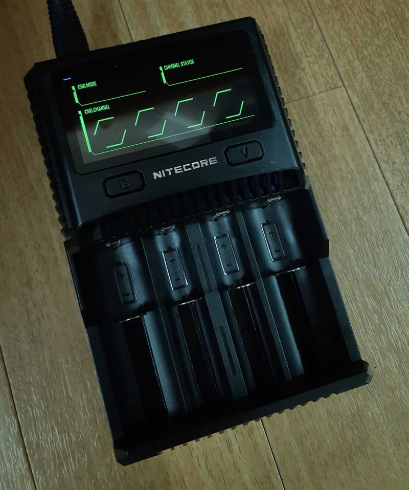

想請問 Nitecore SC4 當唔係 charge 緊電既時候, 有冇任何燈或者 LCD 著架 ?
唔該晒。

    我都用緊
充電時個散熱風扇有 d聲出

即係Powerfocus BC-3100。
IC99可以睇作係3100嘅改良版。

唔該晒師兄。
即係部 charger 100% 時間都 show 住呢個 display, 用緊電 ???
有冇 on/off 制架 ?

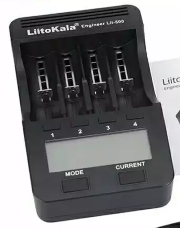

請問有沒有師兄用過這一隻?

我有隻應該係同廠嘅耐杰L3000。

我用緊唔錯, 但要注意快叉@1000mAh發熱都幾熱下, 熄左機要拎走d電池, 唔係會幫你放走d電, 我試過叉完18650, 熄左機, 第二日取出18650用無電, 它錶一度得2.7V

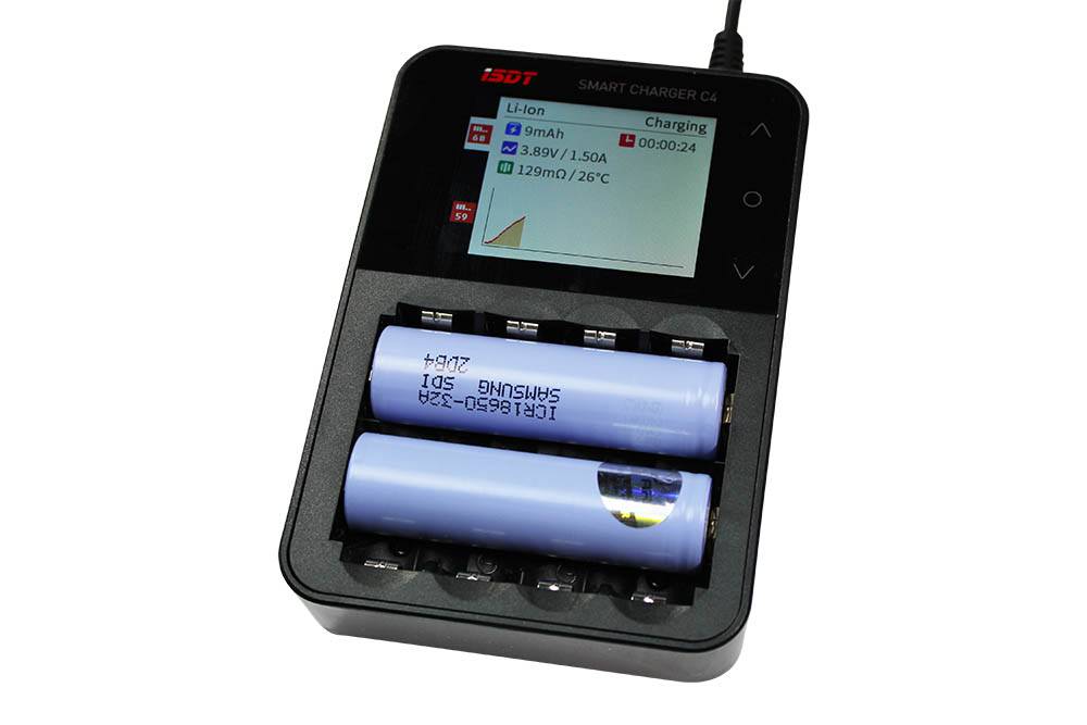

https://www.isdt.co/c4.html
我想買依部玩下

買咗?

無,睇真d
充唔到
有保護板 18650

SC4幾錢?聽講$200留下多數係假貨,唔知係咪真

呢隻幾錢

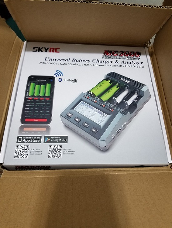

忍唔住入手,希望有買貴冇買錯啦!
