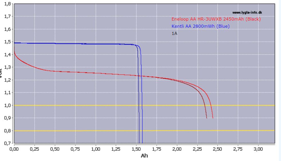

作者: Chick    時間: 2018-5-30 10:50
本帖最後由 Chick 於 2018-5-30 11:08 編輯
都唔算呃人嘅...
因為1.5v鋰電比NiMH高V又穩定,如果計mAh就輸比NiMH成條街
例如: Li 1.5v   3000 mWh = 2000mAh x 固定1.5v
             NiMH   2400mAh x 平均1.25v = 3000 mWh
其實睇用家要求,如果唔需要高V,用mAH會易理解啲,如果在意power,用mWh傳神啲。
兩條curve嘅面積其實差唔多,但mAh就差好遠
我用落頭燈仔,NiMH 1.25V真係唔多夠
除咗1.5V真係冇咩好處,只可以講專用快速叉雞好平(其實係用粒電內置IC控制叉電,叉雞可能只係降壓,佢冇掠水
