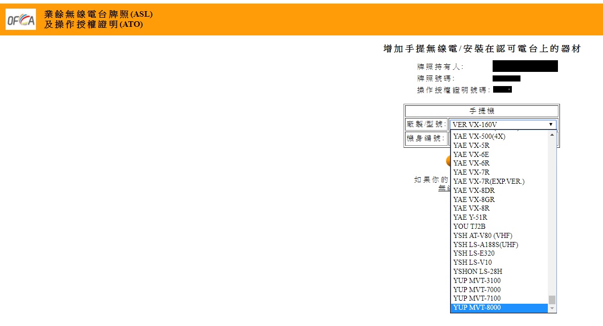

作者: thomas6681    時間: 2017-6-27 17:07
持有都要有牌,除非你唔部機唔係香港
愚樂無窮 發表於 2017-6-27 16:10
香港未合法,未列入可申請名單.

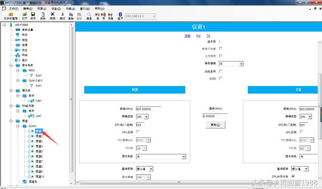

你要有frequency monitor或對講機寫頻線和寫頻軟件才可以.
圖片附件: 寫.JPG (2017-6-28 09:52, 68.05 KB) / 下載次數 81
https://h0.hkepc.com/forum/attachment.php?aid=1993157&k=2654f13e1dfcbdde18aed2c66a54b23d&t=1781518249&sid=4sHrm759hq
圖片附件: 28960003144281469df6.jpg (2017-6-28 10:16, 33.22 KB) / 下載次數 76
https://h0.hkepc.com/forum/attachment.php?aid=1993162&k=6cf6138ce09e976280e174f14ea09c3a&t=1781518249&sid=4sHrm759hq

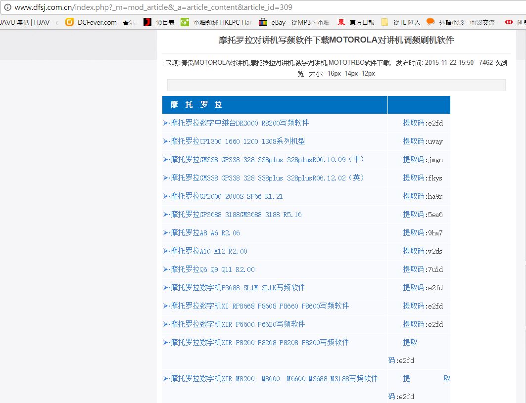

這裡有,不過最好係xp下用,否則driver吾得.
圖片附件: mo.JPG (2017-6-28 13:23, 113.43 KB) / 下載次數 64
https://h0.hkepc.com/forum/attachment.php?aid=1993216&k=f682a0873db03421a75ea41f4be60852&t=1781518249&sid=4sHrm759hq

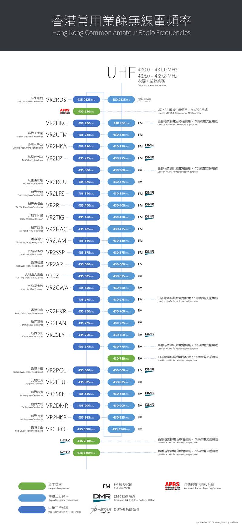

作者: thomas6681    時間: 2017-6-28 21:45
本帖最後由 thomas6681 於 2017-6-30 19:12 編輯
原裝得409MHz-410MHz
430MHz-440MHz
144MHz-148MHz
但係AT1846S支持:
134MHz-174MHz
200MHz-260MHz
400MH ...
henry56156 發表於 2017-6-28 20:07
超出就係犯法,不過好小嚴格執行.

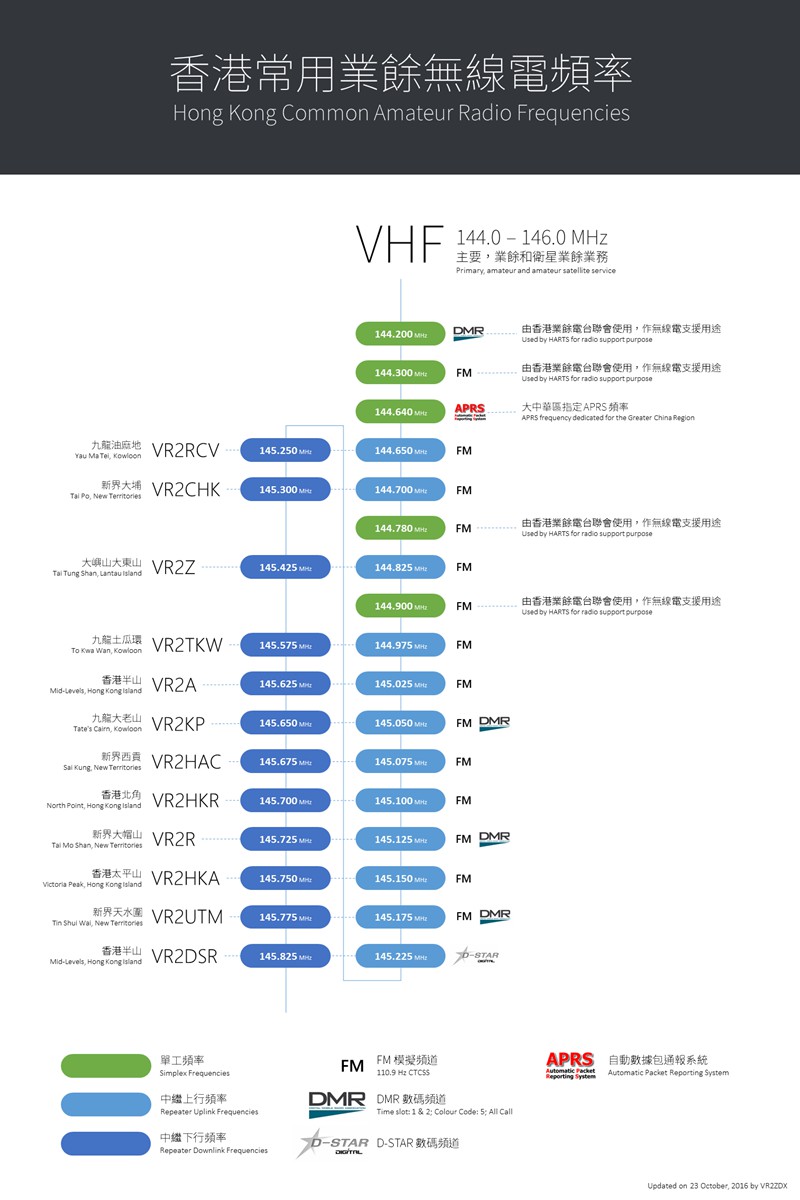

水貨,325
圖片附件: hkcarf-vhf_副本.jpg (2017-6-28 21:45, 136.35 KB) / 下載次數 79
https://h0.hkepc.com/forum/attachment.php?aid=1993310&k=33c458fd941a16fc6bce4930a206d983&t=1781518249&sid=4sHrm759hq
圖片附件: hkcarf-uhf_副本.jpg (2017-6-28 21:45, 140.76 KB) / 下載次數 84
https://h0.hkepc.com/forum/attachment.php?aid=1993311&k=48ed421d208f8a89aa4042c7fed5c45b&t=1781518249&sid=4sHrm759hq

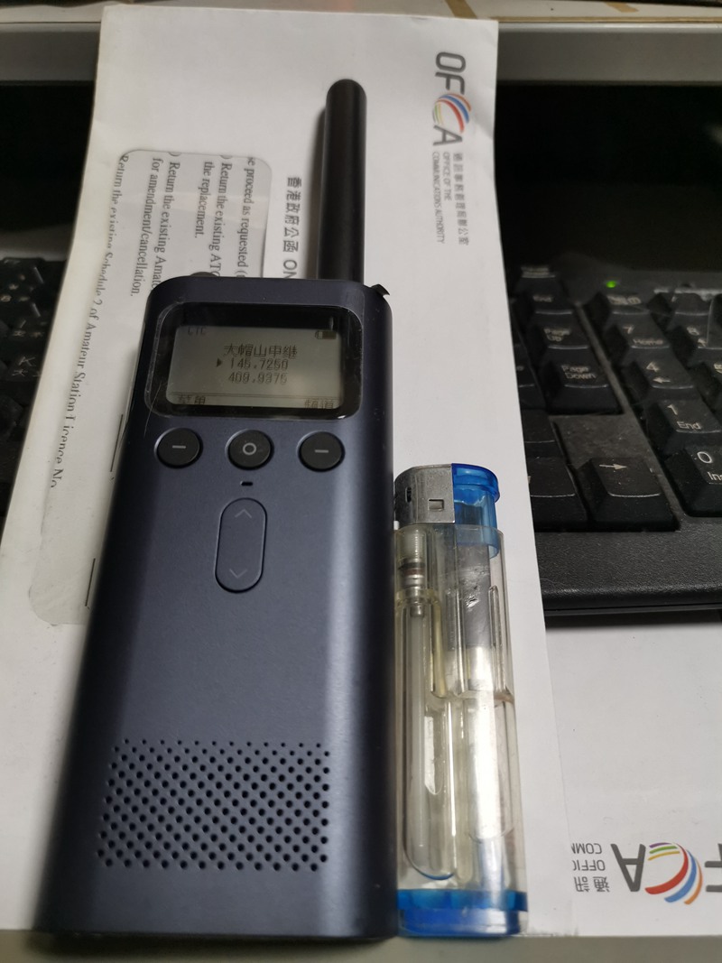

作者: thomas6681    時間: 2017-7-1 12:50
改咩名?
史迪仔 發表於 2017-7-1 11:14
預設小米米家對講機,改做你喜歡的名字.改左名後,原本有自設頻道選項沒有了.只有409頻道.自設頻道有U&V頻道設定.
作者: 史迪仔    時間: 2017-7-1 13:07
回覆 22# thomas6681
咁都得!?
作者: thomas6681    時間: 2017-7-1 13:55
本帖最後由 thomas6681 於 2017-7-1 14:14 編輯
回覆  thomas6681
咁都得!?
史迪仔 發表於 2017-7-1 13:07
原來不是改名問題,係update後出問題,如果要有UV頻,不要update.終於攪清楚,UV頻道要在手機APP內設定,太耐無玩對講機,忘記了.

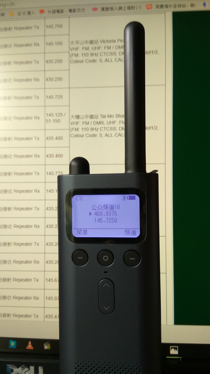

作者: thomas6681    時間: 2017-7-1 16:14
哦虛驚一場
請問價位黎講,小米呢部係咪抵玩?
史迪仔 發表於 2017-7-1 14:54
抵玩,用手機app設定方便,.不過都要撹一輪先摸熟.
圖片附件: IMG_20170701_160246.jpg (2017-7-1 16:13, 136.61 KB) / 下載次數 64
https://h0.hkepc.com/forum/attachment.php?aid=1993882&k=f5f6a69e9bf3d6d2e014e1e692f20f45&t=1781518249&sid=4sHrm759hq

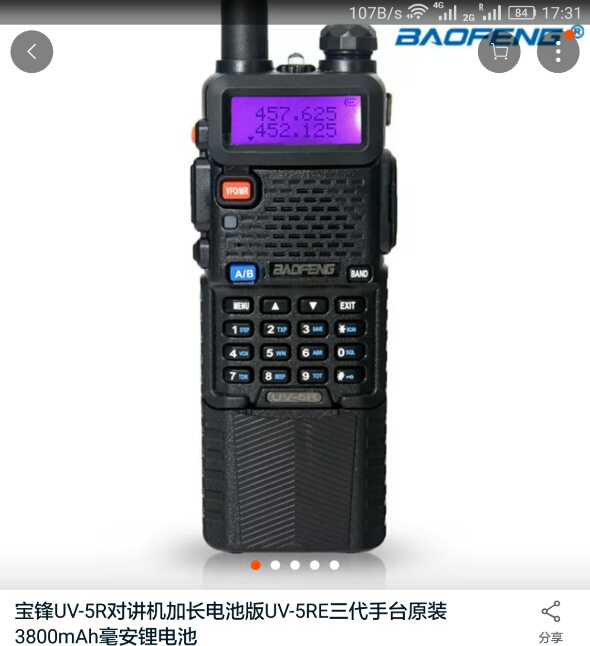

作者: b-29    時間: 2017-7-1 17:29
本帖最後由 b-29 於 2017-7-1 17:33 編輯
仲諗緊uv-5r定米家对讲机
新手第一部
henry56156 發表於 2017-6-30 23:26
    Uv5r好好用,我用緊。買1代版,長电池。
圖片附件: Screenshot_2017-07-01-17-31-50.jpg (2017-7-1 17:32, 78.37 KB) / 下載次數 61
https://h0.hkepc.com/forum/attachment.php?aid=1993896&k=0f00d0ae70a608dec91142a6165a7c43&t=1781518249&sid=4sHrm759hq

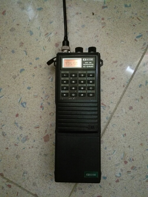

作者: b-29    時間: 2017-7-1 17:45
估唔到呢度都有ham友,哂下我部35年歷史嘅icom 04AT, 仍然完動品。

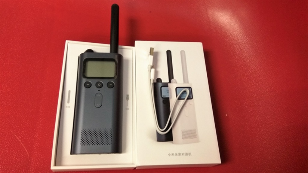

作者: 史迪仔    時間: 2017-7-8 11:19
淘寶集運落黎,一黑一白,真係唔錯,遲D行山試真D
圖片附件: photo_2017-07-08_11-17-32.jpg (2017-7-8 11:18, 67.65 KB) / 下載次數 87
https://h0.hkepc.com/forum/attachment.php?aid=1995436&k=d353f0aba3867ca5c704feb2d4360bab&t=1781518249&sid=4sHrm759hq
