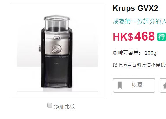

$4XX 用電 (e.g. Krups) 禁5禁玩?

用刀劈果款?唔建議....
磨出嘅粉好啲。
作者: coffeelam    時間: 2017-8-3 06:06
用刀劈果款?唔建議....
磨出嘅粉好啲。
dls2046 發表於 2017-8-3 02:04
這種

    e 部用二片式刀頭,出黎既咖啡係齊口的,同埋佢地通常都好高速,發熱時咖啡會變,都係用返錐形刀頭好

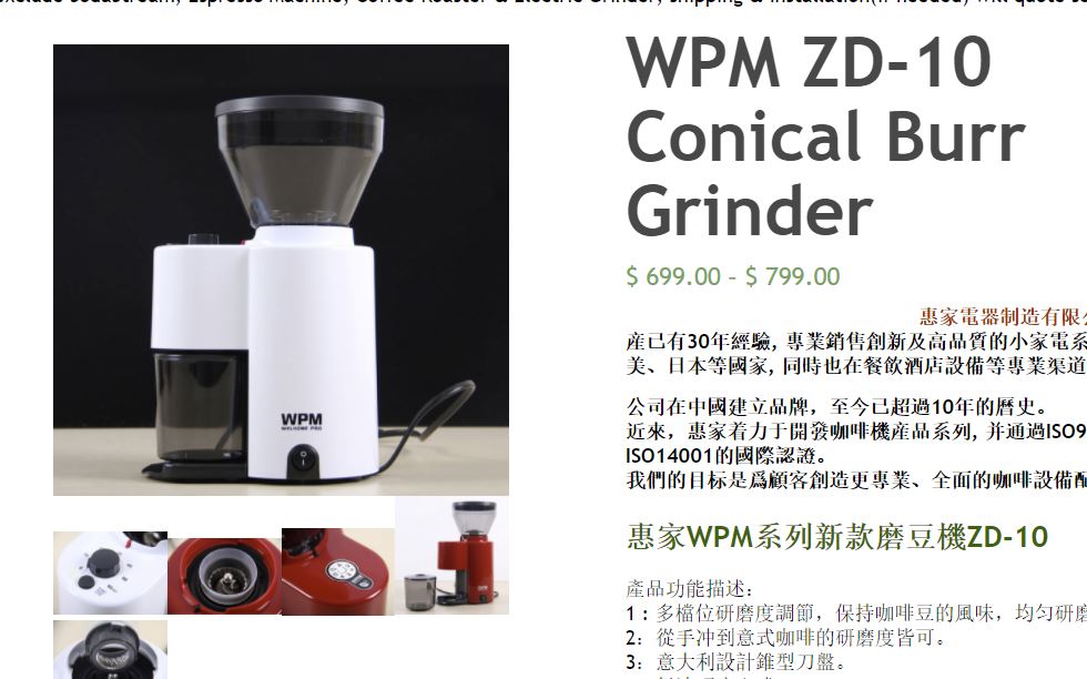

我用緊部平平淘寶貨, ZD 10 好滿意,日日早上都沖一杯
用左成年了
作者: coffeelam    時間: 2017-8-3 17:44
我 ...
ballballgun 發表於 2017-8-3 13:23
this?
圖片附件: Capture.JPG (2017-8-3 17:44, 94 KB) / 下載次數 54
https://h0.hkepc.com/forum/attachment.php?aid=2002001&k=9200456a7395f188483fa732c01003c6&t=1781379538&sid=q5qkB9pnnf

    係呀 $380 人仔
