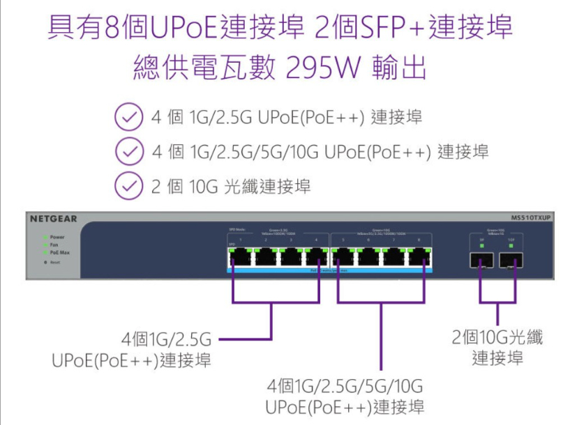

作者: KinChungE    時間: 2021-11-16 15:35
RJ-45定SFP+?
前者一定唔會平
另外補充, 其實係冇10G PoE呢樣野, 最多得2.5G

作者: inori    時間: 2021-11-16 20:53
RJ-45定SFP+?
前者一定唔會平
KinChungE 發表於 2021-11-16 03:35 PM
NETGEAR都有
https://www.netgearstore.com.tw/products/ms510txup
