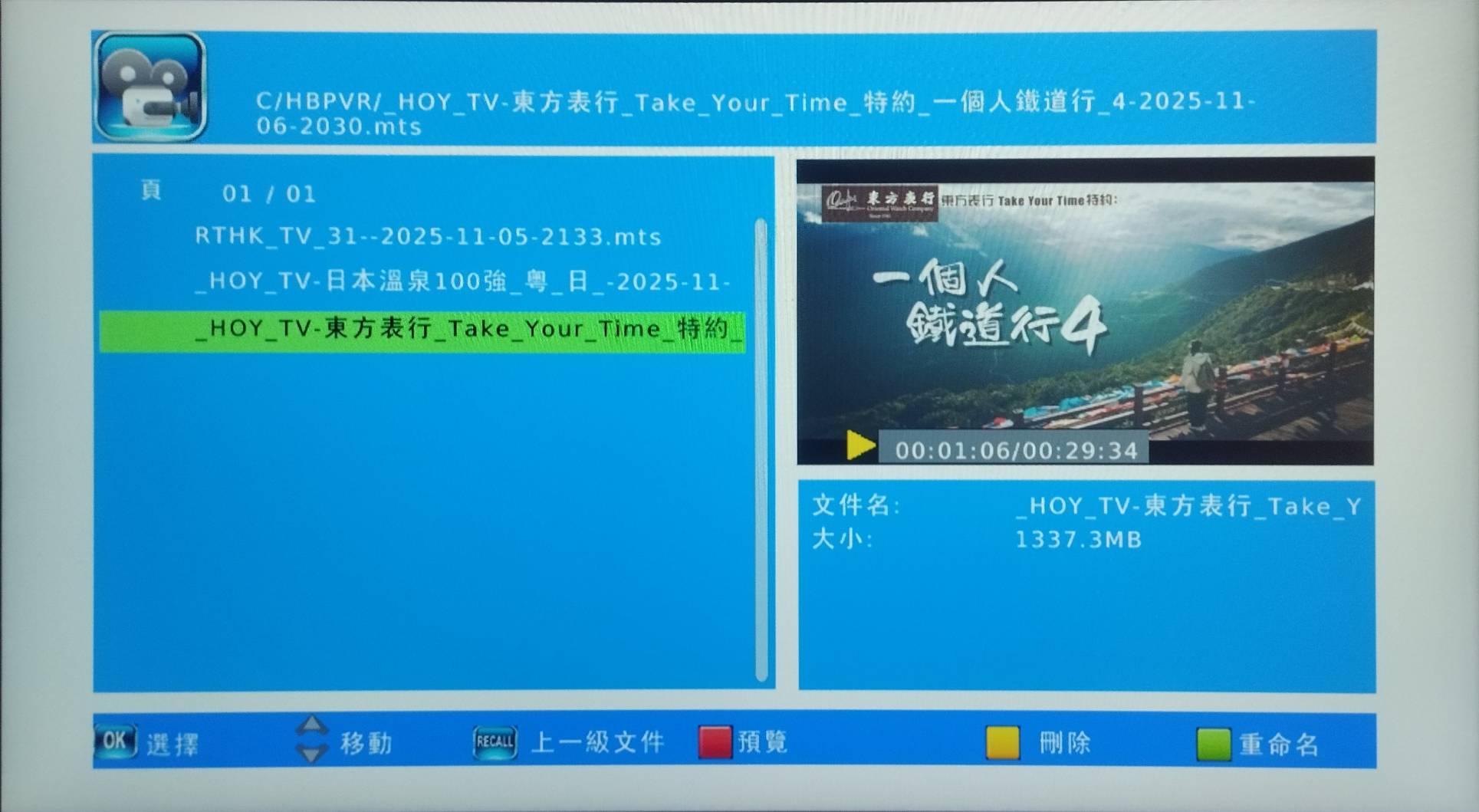

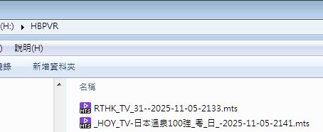

作者: C_Law    時間: 2025-11-5 22:04
本帖最後由 C_Law 於 2025-11-5 22:25 編輯
你好,我的父親投訴HOY TV節目一個人在鐵道無法錄影,其他都暫時正常。
我使用的是PRIMA錄影 ...
doraemonwu 發表於 2025/11/5 20:47
剛剛係房部雜牌機 Teledevice HD-308RM 試下:
HOY 個錄影檔係經 EPG 做預校錄影,RTHK 個錄影檔就係用手動預校錄影。
RTHK 個檔名比 HOY 縮短了節目名的一截,或者可解決節目名超長/有禁用字符的問題。
可能 Prima 機都一樣得。

作者: C_Law    時間: 2025-11-6 23:21
本帖最後由 C_Law 於 2025-11-6 23:24 編輯
貪得意用我部 Teledevice 試下經 EPG 預校錄影,又正常錄得到同播得到。
雖然檔名好長,但無問題,亦都識得自動將個「:」變「_」(Underscore)。
