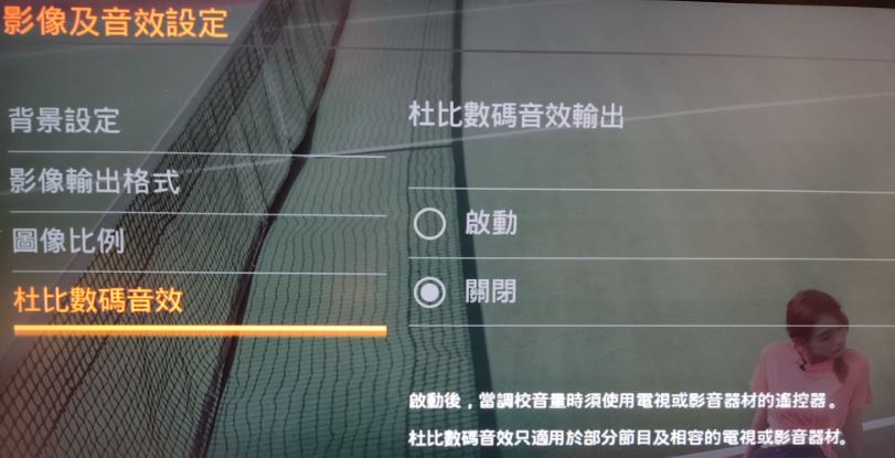

回覆 4# gluk
只有"杜比數碼音效輸出"設定,
啟動或關閉,在收看地面數碼廣播(11-85台),經光纖Optical 音頻輸出是無聲音,
但收看其他所有Now TV 頻道(e.g. 332台),經光纖Optical 音頻輸出是有聲音,

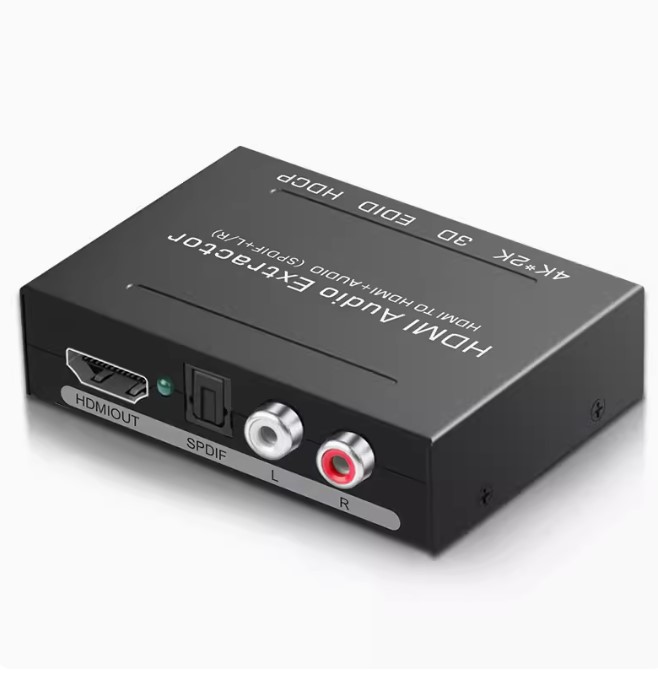

回覆 7# siusiupin

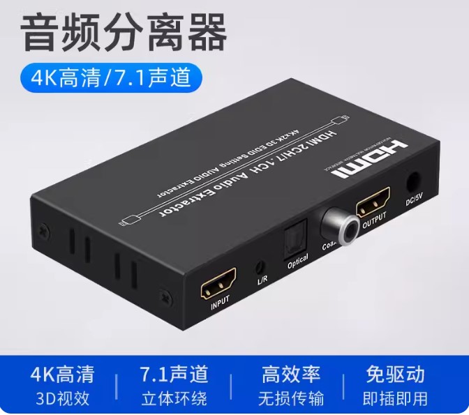

作者: gluk    時間: 2023-12-31 22:02
圖片附件: Screenshot 2023-12-31 220041.jpg (2023-12-31 22:02, 64.39 KB) / 下載次數 63
https://h0.hkepc.com/forum/attachment.php?aid=2404912&k=bb8cd3b1bd0815fde1d3b93c8db8dad6&t=1781592471&sid=8ytz5VAiG
作者: m92fshing    時間: 2023-12-31 22:02
回復 8 #gluk
NOW ONE有AV out, 可以直接用紅白線接Speaker
作者: siusiupin    時間: 2023-12-31 23:18
回覆 8# gluk
回覆 9# gluk
個HDMI 音頻分離器係咩牌子?

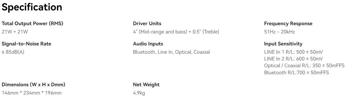

作者: siusiupin    時間: 2024-1-1 23:13
音質黎講,你用呢種機,兩邊都分別不大,optical可能雜訊少啲,但又唔知粒DAC係咩質素,好難講
via HKEP ...
m92fshing 發表於 2024-1-1 12:24 AM
冇講係咩DAC
