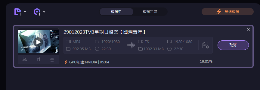

作者: COD    時間: 2023-1-30 23:43
本帖最後由 COD 於 2023-1-31 00:04 編輯
搭咀問下, HandBrake 同 VidCoder 可否掉轉由 MP4 轉 TS?
MagicTV 只播到 TS, 有時網上 D/L 返來的 MP4,  ...
C_Law 發表於 30-1-2023 20:27
呢樣好似唔得。。。
另一個軟件"Wondershare UniConverter"可以轉TS

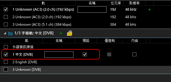

作者: COD    時間: 2023-2-6 00:05
本帖最後由 COD 於 2023-2-6 22:52 編輯
回復 COD
Update返師兄
用vidcoder一樣有拉高咗字幕嘅問題
C-Leung 發表於 5-2-2023 18:01
係,我再反覆嘗試,發覺檔案如果存為MKV,再係字幕果度設為"預設",
整出嚟條片D字幕係可以正常咗,但條片上載到一啲網站,例如YouTube,
因為個字幕唔係嵌入條片,所以啲字幕會出唔到嘅。。。
圖片附件: sshot-6.png (2023-2-6 00:03, 12.48 KB) / 下載次數 144
https://h0.hkepc.com/forum/attachment.php?aid=2358851&k=93616ecb220becea52fddeeb584fbf47&t=1781955342&sid=UmrplWq5eW

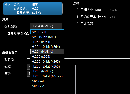

作者: COD    時間: 2023-2-11 23:25
本帖最後由 COD 於 2023-2-11 23:33 編輯
試下 hd video converter pro
ngreg 發表於 11-2-2023 13:03
試咗,GPU使用可以到100%,CPU平均20%左右,都算幾快,
轉MKV字幕兩種模式都可以出到正常尺寸,算唔錯呀,THX..

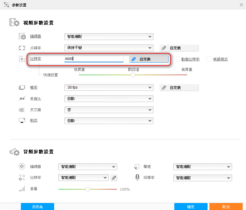

作者: COD    時間: 2023-2-11 23:39
想講講,呢度個比率可以減低小小,對影片畫質唔會太大影響,但係檔案size就可以細好多。。
圖片附件: sshot-11.png (2023-2-11 23:39, 50.49 KB) / 下載次數 161
https://h0.hkepc.com/forum/attachment.php?aid=2359520&k=c59775c1c3354746082971ce56a59848&t=1781955342&sid=UmrplWq5eW
作者: ngreg    時間: 2023-2-12 14:34
COD 發表於 2023-2-11 23:39
我通常都要剔埋反交錯,唔係就會出橫紋,你無呢個情況?

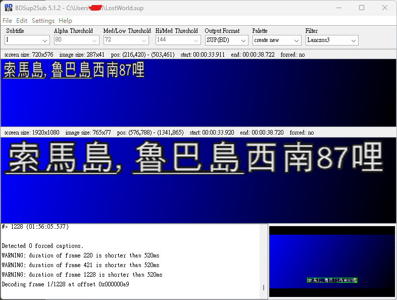

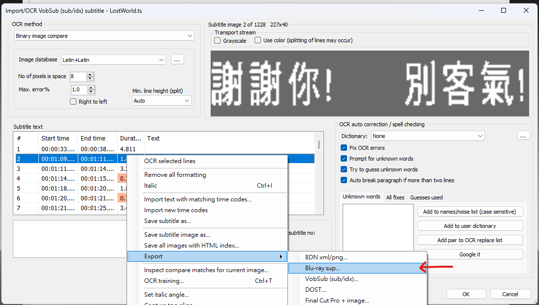

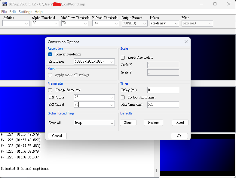

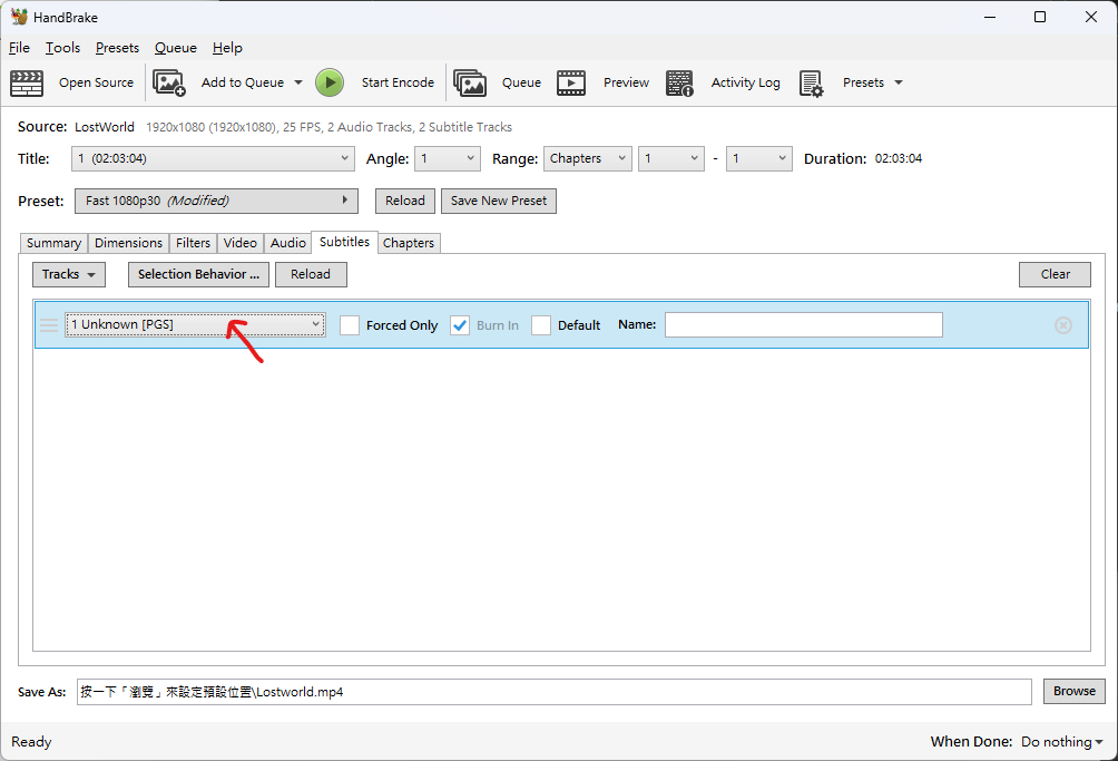

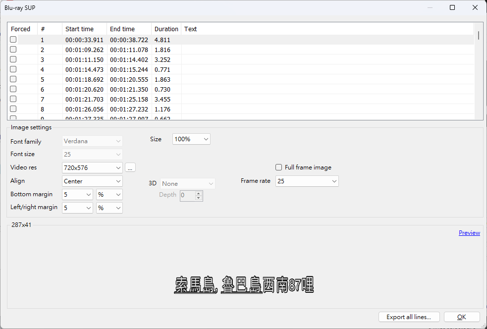

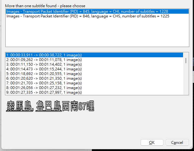

作者: chungcf2006    時間: 2023-2-19 15:18
回覆 1# COD
呢個方法方驟多啲,但出嚟可以完美Burn-in SD DVB Subtitle
圖片附件: 螢幕擷取畫面 2023-02-19 150108.png (2023-2-19 15:01, 30.23 KB) / 下載次數 150
https://h0.hkepc.com/forum/attachment.php?aid=2360501&k=3713da488a091bf8a29067431c38a96f&t=1781955342&sid=UmrplWq5eW
圖片附件: 螢幕擷取畫面 2023-02-19 150332.png (2023-2-19 15:03, 81.92 KB) / 下載次數 174
https://h0.hkepc.com/forum/attachment.php?aid=2360502&k=249ad0d4409ee9c3732ccaf04b91271a&t=1781955342&sid=UmrplWq5eW
圖片附件: 螢幕擷取畫面 2023-02-19 150507.png (2023-2-19 15:05, 39.92 KB) / 下載次數 185
https://h0.hkepc.com/forum/attachment.php?aid=2360503&k=975d52e7560c6615de03e5e29c492b3c&t=1781955342&sid=UmrplWq5eW
圖片附件: 螢幕擷取畫面 2023-02-19 150717.png (2023-2-19 15:07, 50.26 KB) / 下載次數 164
https://h0.hkepc.com/forum/attachment.php?aid=2360504&k=04305ad1df0d2c478d5921b62a16d1c0&t=1781955342&sid=UmrplWq5eW
圖片附件: 螢幕擷取畫面 2023-02-19 151037.png (2023-2-19 15:10, 91.69 KB) / 下載次數 188
https://h0.hkepc.com/forum/attachment.php?aid=2360505&k=a9521c7be65983f4dbe48a08841789b9&t=1781955342&sid=UmrplWq5eW
圖片附件: 螢幕擷取畫面 2023-02-19 151328.png (2023-2-19 15:13, 94.55 KB) / 下載次數 181
https://h0.hkepc.com/forum/attachment.php?aid=2360506&k=7a1734031b522b79da33f42458628bb7&t=1781955342&sid=UmrplWq5eW
圖片附件: 螢幕擷取畫面 2023-02-19 151625.png (2023-2-19 15:16, 43.05 KB) / 下載次數 190
https://h0.hkepc.com/forum/attachment.php?aid=2360507&k=a9053455b51fc390703cfdc18401ef8e&t=1781955342&sid=UmrplWq5eW
作者: COD    時間: 2023-2-19 21:19
回覆  COD
  • 用Subtitle Edit,拉個.ts fil ...
    chungcf2006 發表於 19-2-2023 15:18
    正,謝謝,得閒去試下先。。。
    作者: aarv    時間: 2023-2-19 22:00
    回覆  COD
    chungcf2006 發表於 2023-2-19 15:18
  • Subtitle edit有個問題就係會鎖死字幕位置,即係原本字幕係左置右置,升高同置頂都無效化
