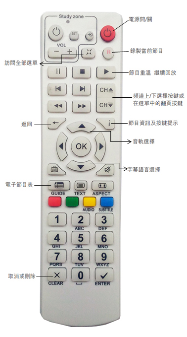

作者: citibatter    時間: 2017-9-1 13:20
回覆  KinChungE
不過電源輸入時係相容, 因為60W DC, 一般係2.1. 我亦擔心過用唔到(我指2.1). 火牛死過幾 ...
polarhei 發表於 2017-8-31 18:00
圖片附件: Magic TV Remote Function.jpg (2017-9-1 13:20, 129.31 KB) / 下載次數 43
https://h0.hkepc.com/forum/attachment.php?aid=2008561&k=dd65c3b58289375001b9929ae4034a55&t=1782234308&sid=3NrXMsXCNM
