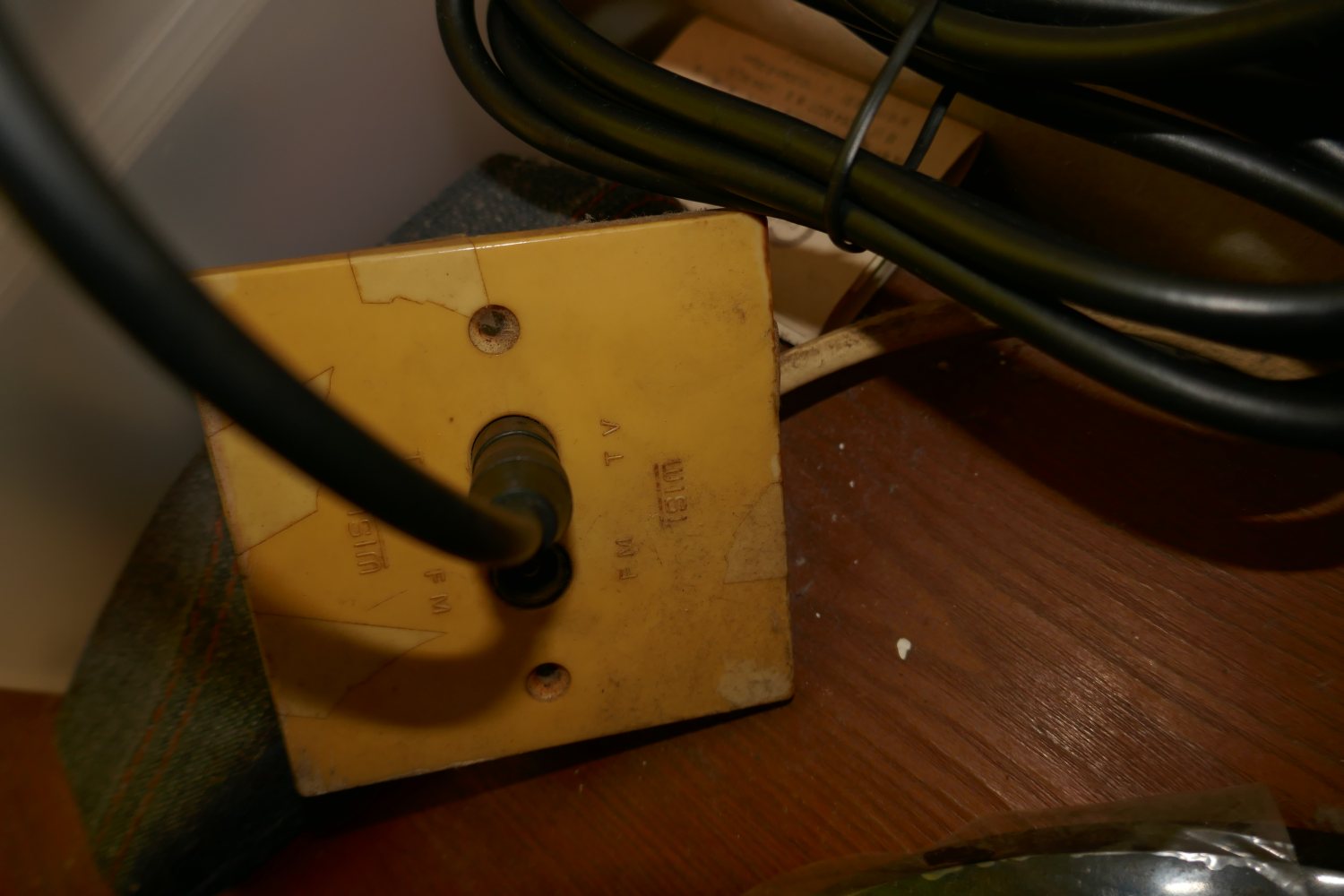

而家房入面個天線位係由廳天線位行明線拉條長天線入房然後駁一個天線面板,但係發覺個面板好似接觸不良,成日要扭條駁電視天線某個位先會收到強啲既信號,如果唔係就收唔到rthk 31,如果我換個一開二分線線器係咪效果都一樣

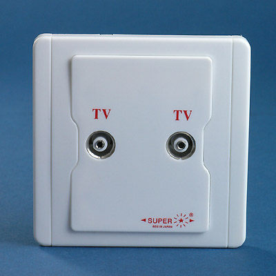

可以直接換過有分線功能面版.
之前買過下面呢隻, F頭, $20. 一開三(前二後一).
http://www.goldenedge.com.hk/ind ... 視插座_(雙位)
圖片附件: 1258091303448_TV02R.jpg (2017-7-9 09:40, 43.23 KB) / 下載次數 12

作者: 一男子    時間: 2017-7-9 10:00
可以直接換過有分線功能面版.
finepix 發表於 2017-7-9 09:40
換左係咪會比我而家用緊呢個面版信號強d
圖片附件: P1090795.jpg (2017-7-9 09:59, 113.98 KB) / 下載次數 13
https://h0.hkepc.com/forum/attachment.php?aid=1995620&k=221d21e3dd2a629fb2d8126dde208901&t=1781954656&sid=p5xY1AGAGM

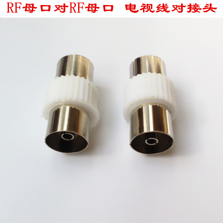

其實如果你唔需要一開二(見你幅圖都係一入一出), 直接買粒接頭(兩面RF乸頭)接埋兩條線算.
正如上面說, 真係唔得, 先考慮換線換F頭加放大器等.
圖片附件: TB1zUpZGXXXXXXuaXXXXXXXXXXX_!!0-item_pic.jpg (2017-7-9 10:28, 73.79 KB) / 下載次數 15
https://h0.hkepc.com/forum/attachment.php?aid=1995623&k=87509539127de7ce4c54bbeb15ba37b7&t=1781954656&sid=p5xY1AGAGM

咁究竟天線面板同一開二分線器邊樣會令到訊號減弱得少d?
作者: finepix    時間: 2017-7-9 10:46
一男子 發表於 2017-7-9 10:38
如果你隻天線面板只係一入一出, 咁當然訊號減弱會比一開二分線器少.

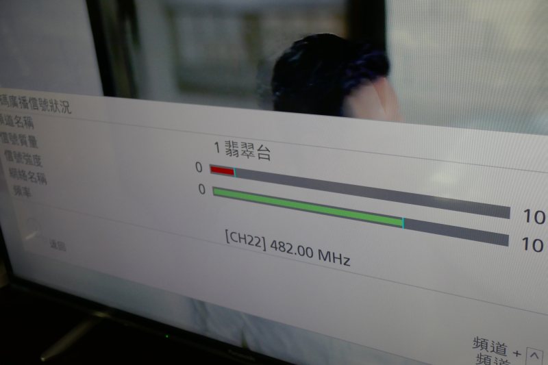

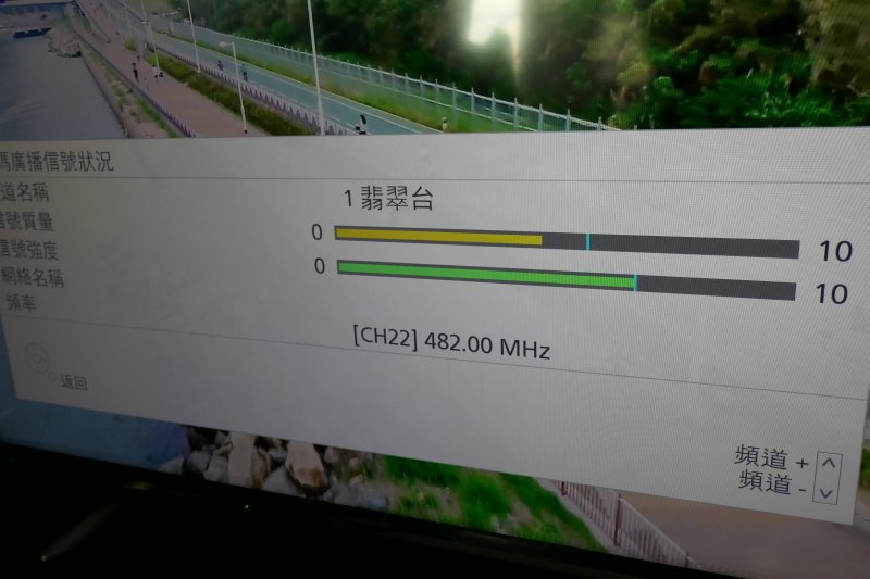

作者: 一男子    時間: 2017-7-9 16:42
本帖最後由 一男子 於 2017-7-9 16:58 編輯
你們大廈奇妙電視頻率是多少?如果奇妙頻率在482附近而它信號較強,可能干擾482。
可否試一下大廈天線直 ...
herick 發表於 2017-7-9 15:52

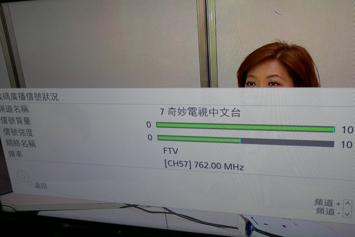

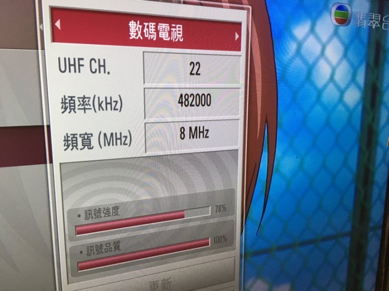

奇妙頻率係762000
已經試過牆身大廈天線直駁電視都係咁
我房個面板係由廳牆身兩個天線口其中一個駁一個一開二分線器,分線器output 1駁10米天線去房入面個面板,經過咁多重482000個訊號仲有7x%
圖中從面板出條黑線係去房入面電視機
我發覺訊號質量一轉台係最低,睇耐左之後變高返少少
啱啱轉台
睇幾分鐘左之後
房入面個訊號

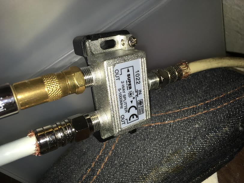

可否提供以圖參考一下:
1. 從牆身出來後連接那個1開2分線器,包括分給廳和房的接線方式
2. 那個效果不明顯的放大器

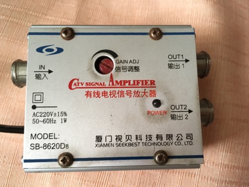

我反而奇妙收得幾好信號質量長期100%,信號強度50%
我用呢個放大器

作者: herick    時間: 2017-7-9 20:51
本帖最後由 herick 於 2017-7-9 21:01 編輯
我用呢個放大器 ...
一男子 發表於 2017-7-9 18:16
    這個放大器應該ok,放大能力是20dB略小了一些。我之前也是用視貝20dB放大器,和你這個差不多但是它是3個F頭輸出,有效果但是不大。後來換了視貝的30dB放大器,效果明顯較好。我是在淘寶買人民幣45,見到鴨寮街賣港幣138。注意這個30dB的放大器的F頭是公制,不是香港常用的英制,不過它有送幾個公制的F頭。
圖片附件: Seebest CATV Amplifier.jpg (2017-7-9 20:59, 141.82 KB) / 下載次數 19
https://h0.hkepc.com/forum/attachment.php?aid=1995756&k=4e2d9785de7cc15ee1f030cfe5a306e8&t=1781954656&sid=p5xY1AGAGM

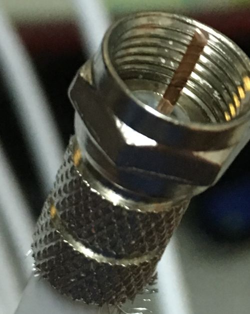

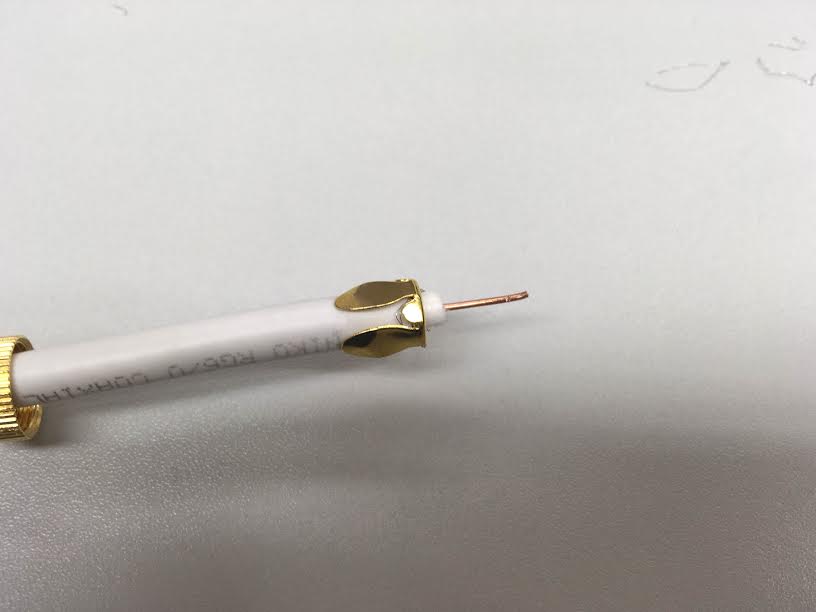

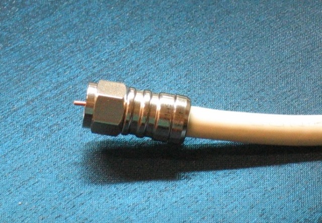

買左條RG6線同F頭自己整條天線,想問下上螺絲F頭同就咁套落去F頭有冇咩分別
圖片附件: 01.jpg (2017-7-10 15:19, 26.37 KB) / 下載次數 15
https://h0.hkepc.com/forum/attachment.php?aid=1995916&k=4757f6faf296c9e4242a5fa77fc0d4b1&t=1781954656&sid=p5xY1AGAGM
圖片附件: 02.jpg (2017-7-10 15:19, 18.93 KB) / 下載次數 15
https://h0.hkepc.com/forum/attachment.php?aid=1995917&k=cbb7d15f7e752bd3b339f0da132af6af&t=1781954656&sid=p5xY1AGAGM
圖片附件: 03.jpg (2017-7-10 15:19, 29.83 KB) / 下載次數 24
https://h0.hkepc.com/forum/attachment.php?aid=1995918&k=e6f2004307c1da7f8c2c95d861f1d5e5&t=1781954656&sid=p5xY1AGAGM
作者: singkee1    時間: 2017-7-10 15:27
一男子 發表於 2017-7-10 15:19
套落去既,線芯即係果支針,
傳送 信號 直接啲。
作者: 一男子    時間: 2017-7-10 15:29
套落去既,線芯即係果支針,
傳送 信號 直接啲。
singkee1 發表於 2017-7-10 15:27
師兄,d RG6線$4碼算平定貴
作者: singkee1    時間: 2017-7-10 15:46
師兄,d RG6線$4碼算平定貴
一男子 發表於 2017-7-10 15:29
RG6 線黎講算平,但已達 基本要求。

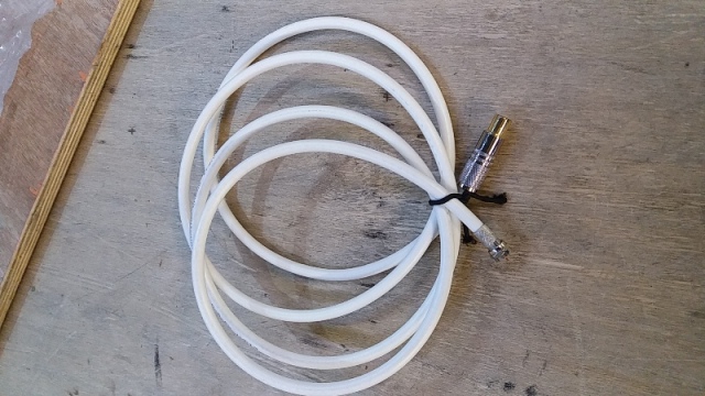

作者: 一男子    時間: 2017-7-12 07:37
買左新線12米8仔RG6+F頭面板信號仲差過用舊線轉做f頭+一開二分線器

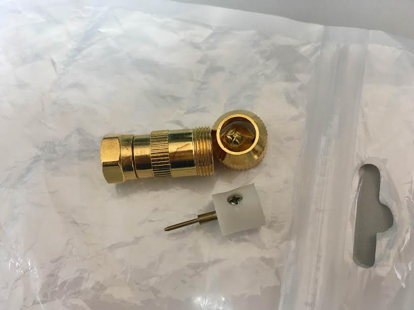

有冇人知萬視寳呢款線用邊隻F頭先套到落去
條線太粗用呢隻F頭套唔到落去

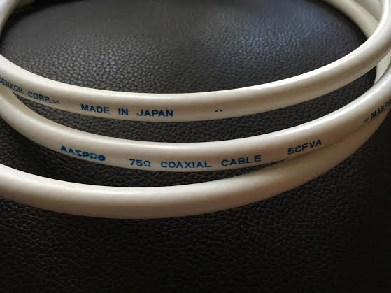

作者: singkee1    時間: 2017-7-12 10:50
本帖最後由 singkee1 於 2017-7-12 11:25 編輯

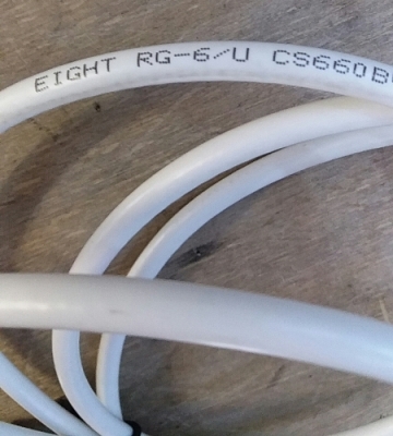

一男子 發表於 2017-7-12 07:37
8仔RG6+F頭,我都做左條。
差過用舊線 > 可能係其它問題,8仔RG6跟萬視宝線5cfva,基本上係同一規格,但屏蔽層仲少過8仔RG6U金盒線。

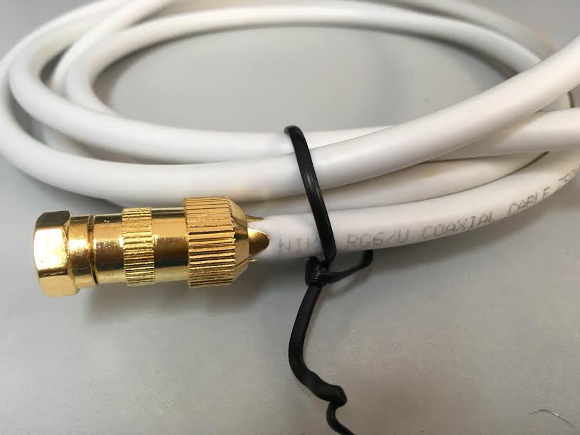

作者: singkee1    時間: 2017-7-12 11:13

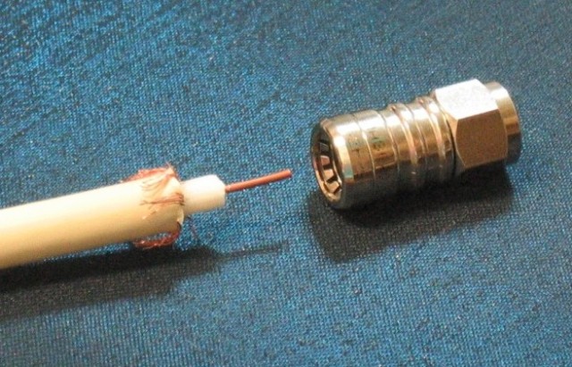

條線太粗用呢隻F頭套唔到落去 ...
一男子 發表於 2017-7-12 09:03
用萬視寳 F 插。
圖片附件: IMG_6234.JPG (2017-7-12 11:13, 132.72 KB) / 下載次數 5
https://h0.hkepc.com/forum/attachment.php?aid=1996389&k=5119b1e1fcaaa8932e3e7002d79e5845&t=1781954656&sid=p5xY1AGAGM
作者: 一男子    時間: 2017-7-12 11:50
用萬視寳 F 插。
singkee1 發表於 2017-7-12 11:13
係咪10蚊個嗰啲?
作者: singkee1    時間: 2017-7-12 12:24
本帖最後由 singkee1 於 2017-7-12 12:27 編輯
係咪10蚊個嗰啲?
一男子 發表於 2017-7-12 11:50
係,個尾係倒牙,就咁套入條線到。
圖片附件: IMG_6229.JPG (2017-7-12 12:27, 93.09 KB) / 下載次數 15
https://h0.hkepc.com/forum/attachment.php?aid=1996411&k=443ba29e29502d89ba214df231c7af6a&t=1781954656&sid=p5xY1AGAGM
作者: 一男子    時間: 2017-7-12 12:49
係,個尾係倒牙,就咁套入條線到。
singkee1 發表於 2017-7-12 12:24
早知買返8仔線算

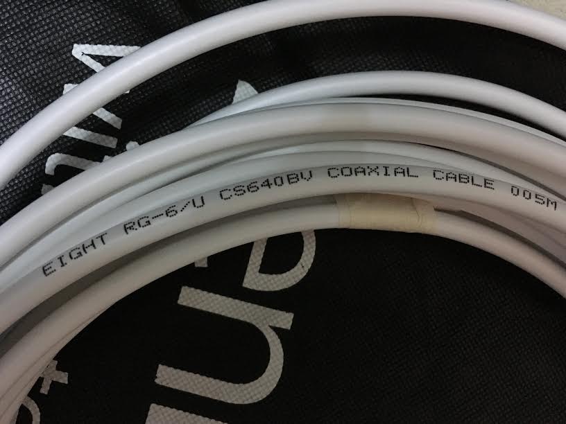

作者: 一男子    時間: 2017-7-12 13:49
8仔RG6+F頭,我都做左條。
差過用舊線 > 可能係其它問題,8仔RG6跟萬視宝線5cfva,基本上係同一規格,但屏 ...
singkee1 發表於 2017-7-12 10:50
我條8仔RG6好似同你有d唔同?
去鴨記買野間間鋪都唔同價錢,8仔RG6有人賣$4碼有賣$3碼,d f頭又係同一個款有人賣3蚊個有人賣5蚊2個,夾夾埋埋去最平嗰間買起碼平十幾蚊
圖片附件: unnamed.jpg (2017-7-12 13:43, 40.98 KB) / 下載次數 25
https://h0.hkepc.com/forum/attachment.php?aid=1996419&k=ed41056a5d21c570cf9a5b2e94c1e94f&t=1781954656&sid=p5xY1AGAGM
作者: singkee1    時間: 2017-7-12 14:02
本帖最後由 singkee1 於 2017-7-12 14:25 編輯
我條8仔RG6好似同你有d唔同?
去鴨記買野間間鋪都唔同價錢,8仔RG6有人賣$4碼有賣$3碼,d f頭又係同一個款有 ...
一男子 發表於 2017-7-12 13:49
我係8仔金盒線三屏蔽, 你係8仔銀盒線雙屏蔽, 少一層屏蔽。

作者: herick    時間: 2017-7-12 23:22
本帖最後由 herick 於 2017-7-12 23:25 編輯
用返舊線轉做f頭+一開二分線器仲比用新RG6線+一開二分線器信號好
用RG6線睇81台得69%舊線有75%信號 ...
一男子 發表於 2017-7-12 21:43
如果接觸良好的話應該分別不大,不過不應該F頭比RF頭差,自己做頭的話F頭的屏蔽也比自己做的RF頭較好。也不應該RG6綫比舊綫差,RG6一般屏蔽也較好。
你的情況有可能是F頭有點瑕疵。我覺得用直接擰緊的簡單F頭最好,即是你#33樓圖中那種。
你個1開2分綫器應該OK,我也是用這個。
另外,你的RG6綫的長度和舊綫是否一樣?綫長信號衰減也大。
