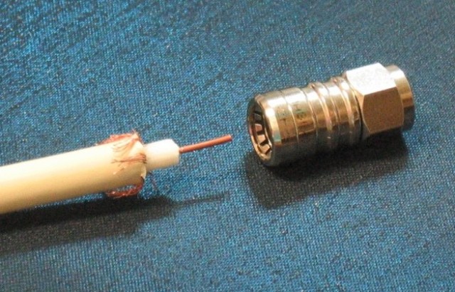

請教各位:
早排屋企更換大門,裝修師傅剪斷入屋天線,佢重新接駁,但甩皮甩骨,最後唯有自己駁返。
但現在有以下問題:
1. 間中變成沒有訊號,要自己放鬆再收堅先有返訊號
2. 很多時家中大型電器一著,例如雪櫃唁夠凍時自己著返、或一開廳燈時,電視就變成沒有訊號
請問大家,可以有什麼解決方法?
1. 加放大器? 但現時接駁位置係大門上門,好難加一舊野係上面,又沒有插電位
2. 換室內天線有無用? 有邊隻推介?
3. 更換成條天線? 住邨屋,係咪要更換由天台至入屋既天線?
謝謝各位師兄幫忙!

作者: MOUSB    時間: 2016-11-28 10:47
作者: lnchu    時間: 2016-11-28 10:55
如果以前無問題,買個用螺絲的天線駁代替你的F十F駁。証實一吓。

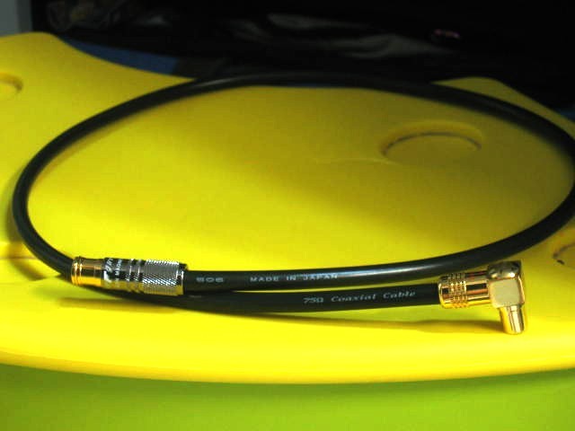

圖一的接駁已是最正確,右邊更是萬視宝 F 插,係靚野黎。
除此之外,屋內其它 TV 插座有冇改動過?

可能f頭駁得唔正確
天線d網要掂到f頭個殼先得
另外左邊個頭好似冇夾死咁嘅?

網線我剪得好短……… 我覺得maspro個頭比較闊,唔肯定網線係咪完全接觸到個頭…
係咪接觸唔到,電對天線會有影響?

接觸唔到等於冇包網, 冇哂抗干擾能力

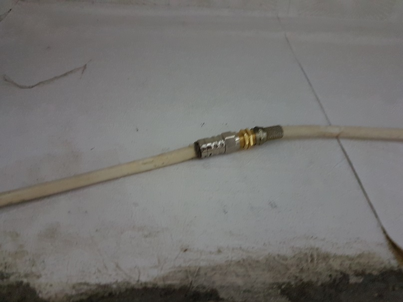

一時手快寫錯左,左邊係萬視宝至真,
萬視宝 F 插唔使夾,佢內有倒牙,條線有入冇出。

wamon 發表於 2016-11-29 10:54
咁樣 ....
圖片附件: IMG_6229.JPG (2016-11-29 15:27, 93.09 KB) / 下載次數 59
https://h0.hkepc.com/forum/attachment.php?aid=1942316&k=d53e80b3c6aac9d199ce157180a94470&t=1781389057&sid=28jubVR7OB
圖片附件: IMG_6283.jpg (2016-11-29 15:42, 112.04 KB) / 下載次數 54
https://h0.hkepc.com/forum/attachment.php?aid=1942318&k=f608b59265c8f505ee52c78ff2009627&t=1781389057&sid=28jubVR7OB

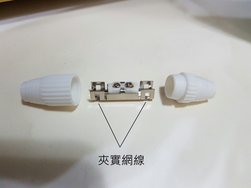

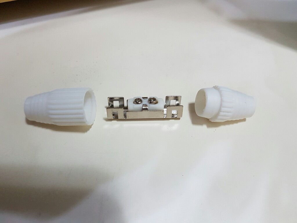

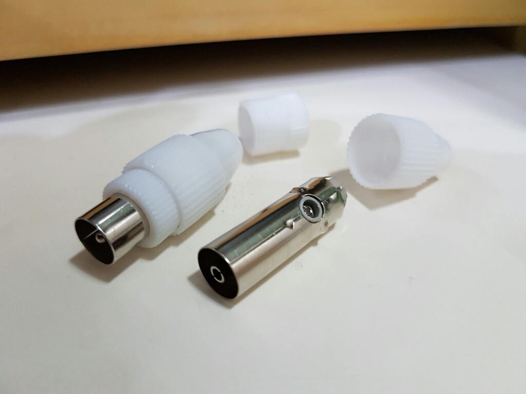

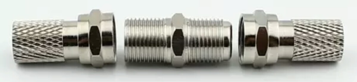

各位師兄,我買左呢兩款....
請問是否只將銅線伸入去,收緊羅絲就OK?
而網線是否都要接觸到頭既金屬位置?
謝謝幫忙!
圖片附件: [公頭母頭] 公母頭.jpg (2016-11-30 15:19, 76.03 KB) / 下載次數 58
https://h0.hkepc.com/forum/attachment.php?aid=1942474&k=ee09647257fe0314f508670c486518f6&t=1781389057&sid=28jubVR7OB
圖片附件: [接駁頭] 接駁頭.jpg (2016-11-30 15:19, 70 KB) / 下載次數 42
https://h0.hkepc.com/forum/attachment.php?aid=1942475&k=e2030f01134b2bda75b0b88c450a585a&t=1781389057&sid=28jubVR7OB

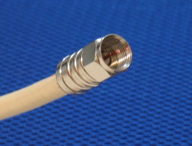

之前已講過,圖一已係最好的接駁方法,
為何又買呢兩粒膠野?
既然買左就即管試試。
用兩端金屬夾住網線。
圖片附件: 16113015199b88e4c73b3aa9c4.jpg (2016-11-30 16:26, 90.83 KB) / 下載次數 56
https://h0.hkepc.com/forum/attachment.php?aid=1942486&k=cb90d44bd88a3c4ff6aad5e418a05745&t=1781389057&sid=28jubVR7OB

第2圖是接線頭,胶蓋是最先穿入2邊電線,將銅線伸入收羅絲,網線要有觸到外面的鐵片,鐵片尾2邊夾住電線,最後才扭合胶蓋。
銅線和網線是不能有接觸,留意羅絲位。

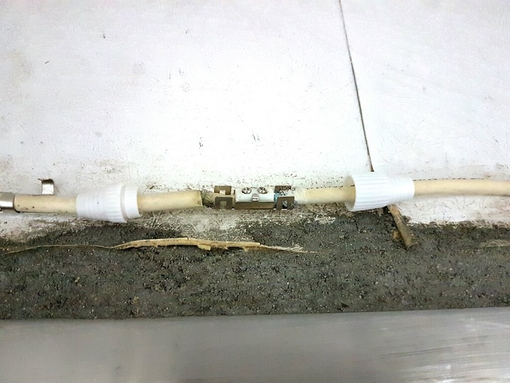

作者: wamon    時間: 2016-12-5 11:37
我將網線卷埋之後ZIP係膠同接駁頭的鐵片之間,應該可以確保網線接觸到鐵片......
而我睇過網線都點唔到銅線...
當無訊號時,我就成組野轉少少就可以睇返......
依家條線係大門上面,每次攪一攪都幾煩....唉~~
唔知點樣可以解決....

作者: think_center    時間: 2016-12-5 11:57

留意冇信號時既信號強度&當你整一整個接駁位時既信號強度

幅圖是否已駁好,只是未合上膠蓋 ?
條線左面好似得少少網線接觸鐵片,右邊是否天線內有錫紙阻住
天線本身網線好疏和老化,d網線都啞晒色.

未。兩邊高出鐵片係要大力用鉗夾實線網及白色絕緣物变成圆型鎖死。如樓上師兄所見條線都低低哋。再整過好D。

作者: wamon    時間: 2016-12-6 09:36
各位師兄:
原來鐵片係要夾實,咁即係我未夾好......
左邊既線,要唔要剪短D,等多D網線接觸到鐵片,咁會好D?
如換入屋呢線,應該好大工程,盡量試下最簡方法遢弄得唔得先......
如只係換電視如插座之間條天線,應該無幫助? 因為問題係入屋呢條線到....
作者: kofz    時間: 2016-12-6 16:22

作者: wamon    時間: 2016-12-11 17:35
各位師兄,
我夾寶兩邊鐵片後,暫時呢大半日都無問題,可能係鐵片同網線接觸唔好?  我覺得用白纜好似好d, 因為肯定銅線接觸到會有訊號,亦肯定網線接觸到鐵片…… 我懷疑之前用f頭時,網線接觸唔好,所以一有電干擾就變左無訊號…
