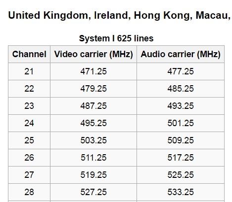

作者: hprsft    時間: 2016-3-18 11:49
本帖最後由 hprsft 於 2016-3-18 12:00 編輯
回覆 1# hipce012
C兄是否channel 21呀?
圖片附件: ScreenHunter_.jpg (2016-3-18 11:49, 77.43 KB) / 下載次數 30
https://h0.hkepc.com/forum/attachment.php?aid=1873994&k=2b39eeb49cfc5b70cd194339ab5a98c2&t=1781382784&sid=tKjD1Cxerx
作者: hipce012    時間: 2016-3-18 15:13
回覆  hipce012
C兄是否channel 21呀?
hprsft 發表於 2016-3-18 11:49
    no not channel 21
我係講緊FC rf 頻率
不過我再睇多次網上所講佢似乎又唔係講緊RF而係講CPU
anyway你知唔知原本FC用的RF modular 有乜用? HK ver need that modular?

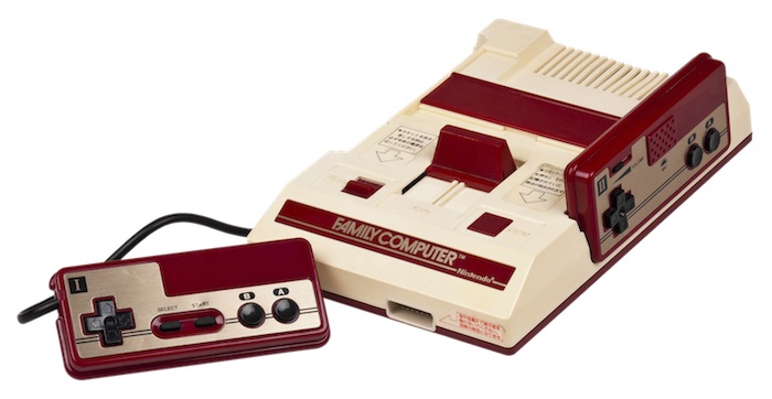

作者: 小明~    時間: 2016-3-21 02:32
本帖最後由 小明~ 於 2016-3-21 02:34 編輯
樓主嗰部係灰色嘅NES?
作者: pc_user    時間: 2016-3-21 07:01
本帖最後由 pc_user 於 2016-3-21 07:03 編輯
回覆 9# 小明~
紅白機係
香港買的應該係PAL UHF
圖片附件: famicom.jpg (2016-3-21 06:58, 54.99 KB) / 下載次數 30
https://h0.hkepc.com/forum/attachment.php?aid=1874629&k=7c3bae8a03db37d41fe2f5187d1089e1&t=1781382784&sid=tKjD1Cxerx
作者: 小明~    時間: 2016-3-21 09:28
回覆  小明~
紅白機係
香港買的應該係PAL UHF
pc_user 發表於 2016-3-21 07:01
我知呢部係紅白機
如果樓主嗰部係UHF就應該唔使開post問
