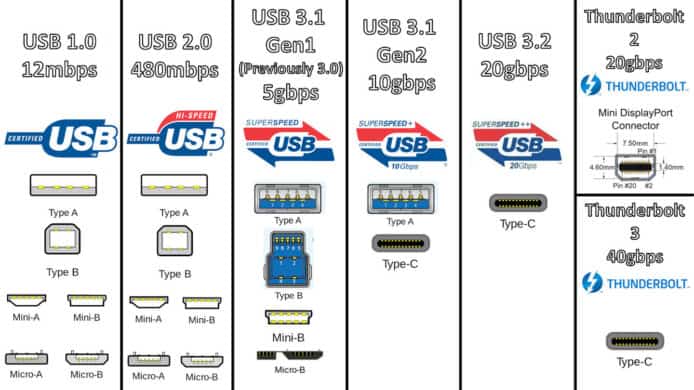

USB3.0
USB3.1 Gen1
USB3.2 Gen1
呢3款一樣嫁只係改名,反而TB3同TB4係有唔同,用TB4最低標準嚴格好多,P ...
kenken33 發表於 2021-12-23 14:12
仲有供電規格都有分別
圖片附件: usb-3-2-specification-1.jpg (2021-12-28 10:00, 27.07 KB) / 下載次數 89
https://h0.hkepc.com/forum/attachment.php?aid=2300209&k=1a1a374913ebb63c8dd899c358c096e9&t=1781822982&sid=eM7JhRVa4r
