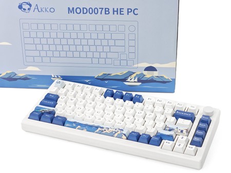

AKKO 推出全新 MOD007B HE PC Santorini 磁軸機械鍵盤,採用聖托里尼主題的白藍併色的外觀設計、非緊湊型 82 Keys 75% 鍵盤佈局,支援三模連線功能,搭載全新 AKKO 奶黄磁軸,配合霍爾感測器熱插拔 PCB,擁有 0.1mm ~ 4.0mm 觸發鍵程範圍,帶來獨特的 Rapid Trigger 和 Dynamic Keystrokes 功能,可讓遊戲玩家更輕鬆地發揮的高技巧操作,更能在遊戲中獲取勝利。
AKKO MOD007B HE PC Santorini 磁軸機械鍵盤
AKKO MOD007B HE PC 三模機械鍵盤
▲ AKKO MOD007B HE PC Santorini 磁軸機械鍵盤
AKKO 推出全新 MOD007B HE PC Santorini 磁軸機械鍵盤,支援三模連線功能,採用非緊湊型 82 Keys 75% 鍵盤佈局,具備聖托里尼主題的白藍併色 PBT 熱升華鍵帽,搭載全新AKKO 奶黄磁軸,搭配霍爾感測器熱插拔底座 PCB,具備 0.1mm ~ 4.0mm 觸發鍵程範圍,帶來獨特的 Rapid Trigger 和 Dynamic Keystrokes 功能,可在電腦遊戲帶來更流暢細微的高技巧操作,有助遊戲玩家提升遊戲表現。

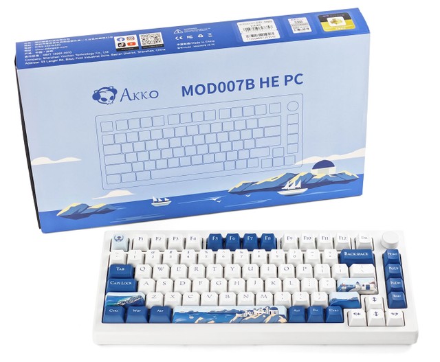

AKKO MOD007B HE PC 包裝盒採用黑色背景包裝設計,並在包裝盒表面印有鍵盤特色及規格。

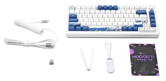

包裝盒附有鍵盤本體、 1.5m USB-C to USB-A 連接線、拔鍵器、拔軸器、使用說明書等。

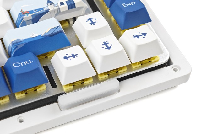

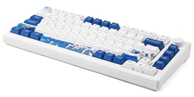

AKKO MOD007B HE PC 機械鍵盤尺寸為 333mm x 147mm x 32mm,重量約 1000g,採用非緊湊型 82 Keys 75% 鍵盤佈局,相比一般標準 100% 鍵盤佈局,刪減了數字鍵區及部分編輯鍵區,保留了 DEL、HOME、PGUP、PGDN、END 等編輯鍵,並在右上角加入多功能控制旋鈕,整體鍵盤尺寸長度縮短了,可讓用家享受更多的桌面空間及更方便整桌面位置,而編輯鍵和方向鍵並沒有完全內縮,這樣可避免緊湊型的鍵盤佈局影響用家的適應手感。
方正圓角外殼設計、聖托里尼併色設計
AKKO MOD007B HE PC 三模機械鍵盤AKKO MOD007B HE PC 三模機械鍵盤

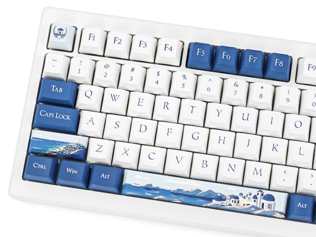

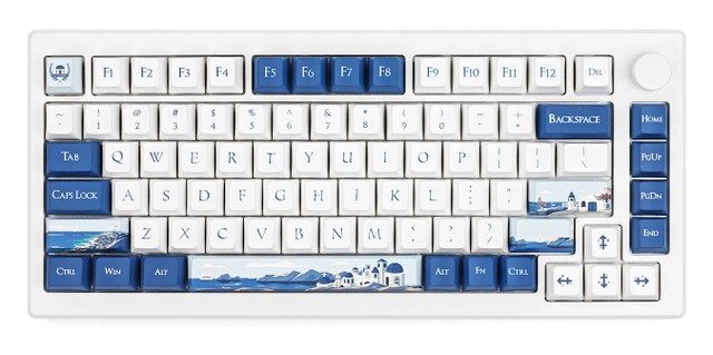

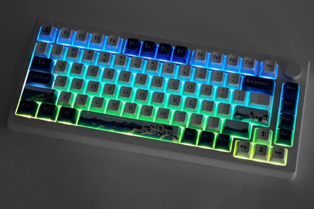

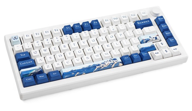

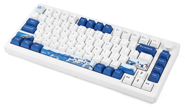

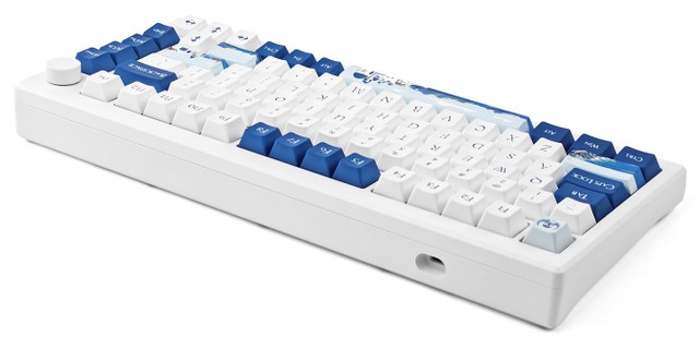

今次開箱的 AKKO MOD007B HE PC 為 Santorini 聖托里尼主題版本,鍵盤外殼四邊方平滑正並帶有圓角設計,外殼上方邊緣帶有切割設計,外殼下方側面位置帶有內凹設計。鍵盤配色設計參考至著名希臘聖托里尼島的建築物,採用全白色塑膠外殼,並用上白色併藍色的鍵帽,部分鍵帽更印上聖托里尼島的建築物風景圖案,帶來獨性個人化外觀風格,充滿藝術氣息。
PBT 熱升華鍵帽、FN 快捷組合鍵功能

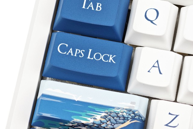

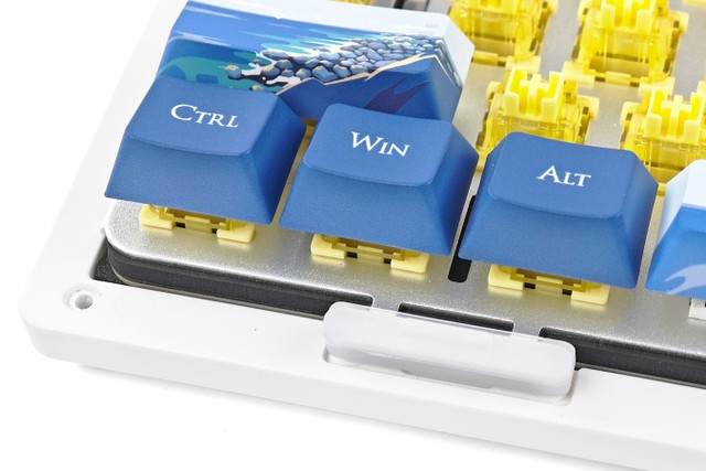

AKKO MOD007B HE PC Santorini 鍵盤採用 PBT 熱升華鍵帽,在白色 PBT 鍵帽中採用上熱升華印刷工藝,透過高溫氣化方式把油墨分子滲入鍵帽表面及內部,帶來清晰細膩的字符和圖案,而且擁有超強耐用性,字符永不褪色。鍵帽表面不透光,鍵帽表面觸感帶有細膩磨砂感,相對光滑,而鍵帽高度為 Cherry 原廠。

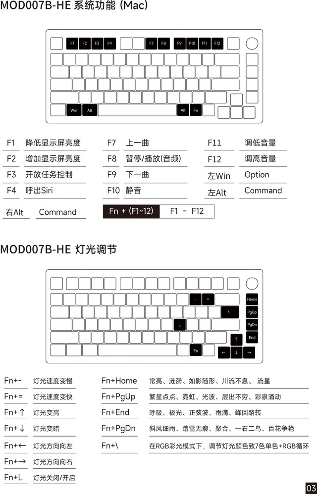

AKKO MOD007B HE PC 支援 FN 快捷組合鍵功能,例如 FN 鍵 + F1 ~ F8 / C / M / < / > / P / I / W,為一般程式開啟或媒體控制功能,不過廠商沒有把相關快捷鍵的圖案印在鍵帽側刻位置,未能很直觀地使用組合鍵功能。

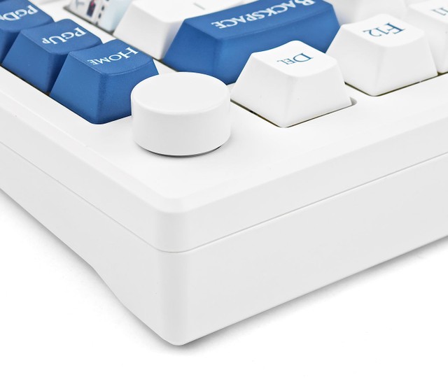

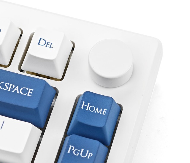

鍵盤正面右上角位置設有 1 個多功能控制旋鈕,向左或向右扭動和向下按壓皆可觸發動作,預設為調整音量大小,向下按壓再加左右扭動,可調整 RGB 燈粒亮度。

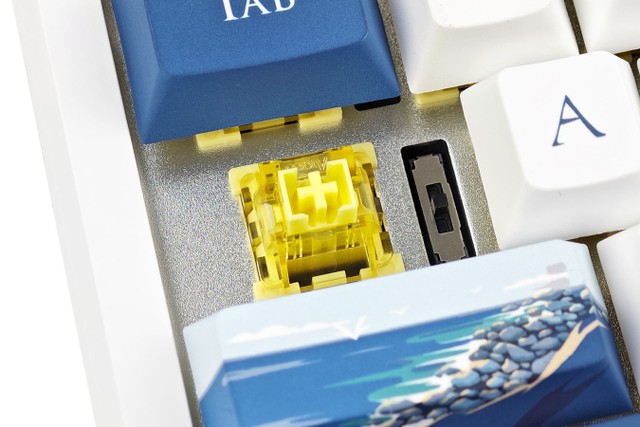

CAPS LOCK 鍵帽底下設有電源控制開關鍵,設有上 / 中 / 下 等三種方向,分別提供 Mac 模式(開啟電源)、Windows (關閉電源)、Winodws (開啟電源),在開啟電源模式下,才能使用無線連接模式。不過電源鍵內藏在鍵帽下方,在需要調整開關時,實在非常不便。

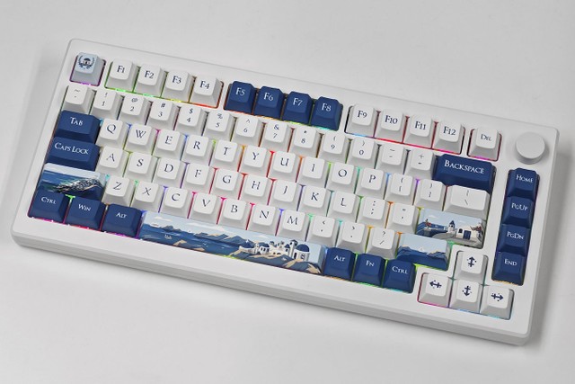

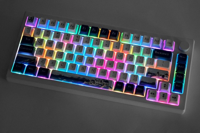

AKKO MOD007B HE PC 鍵盤具備 RGB 燈效設計,PCB 鍵軸插座設有 SMD LEDs 燈珠,可在鍵帽之間的空隙透出 RGB 燈效, 展示十分華麗的燈光效果,並提供超過 20 種燈光效果,可透過 FN 快捷鍵切換或是透過 AKKO Cloud 軟件切換及調整。

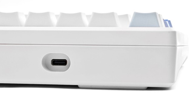

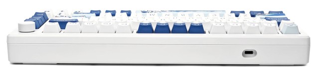

AKKO MOD007B HE PC 磁軸機械鍵盤具備三模連線功能,支援 2.4GHz RF 無線、藍牙無線、USB Type-C 有線等連接,支援 Windows / Mac  等平台連接使用,鍵盤上方側面設有USB-C 連接接口。
USB 有線和 2.4GHz RF 無線連接模式可提供最高 1000Hz Polling Rate 輪詢率,藍牙無線連接模式可提供最高 125Hz Polling Rate 輪詢率。藍牙無線連接模式可配對連接最多三個裝置,並可單獨切換。所有模式皆支援 100% 全域防鬼鍵設計,以避免訊號衝突及按鍵觸發失效。

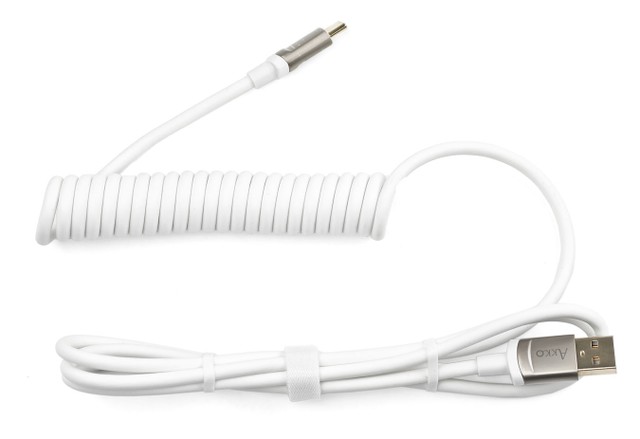

AKKO MOD007B HE PC 鍵盤上方側面設有 USB-C 連接接口,採用可拆式連接線設計,附連 1 組 150cm USB-C to USB-A 連接線,連接線設有 11.5cm 彈簧捲線設計,可額外延伸連接線長度,方便用家整理桌面或是外出攜帶而拔掉連接線。

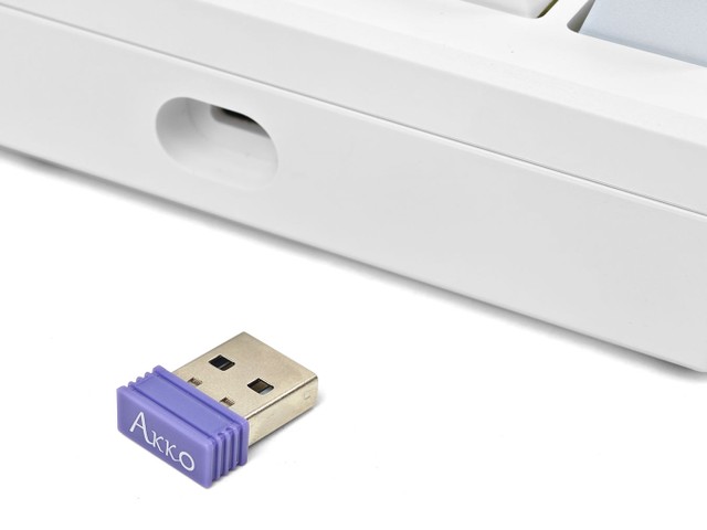

AKKO MOD007B HE PC 包裝盒附有一個 2.4GHz 無線接收口器,不過鍵盤不具備收藏位置。

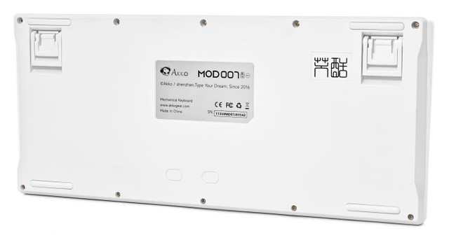

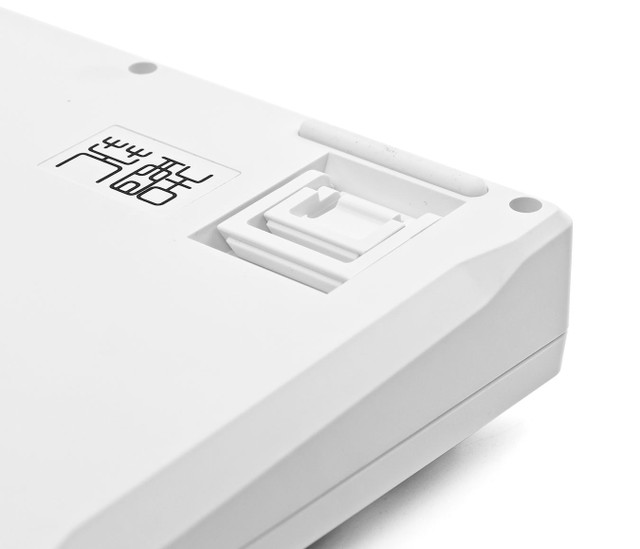

AKKO MOD007B HE PC 底面四角位置加入防滑橡膠墊,可讓鍵盤緊貼着桌子表面,防止滑動而影響使用體驗。

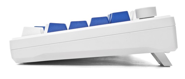

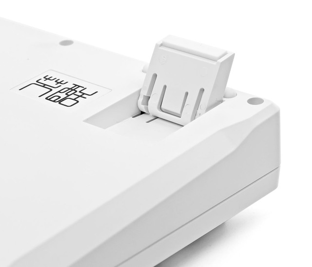

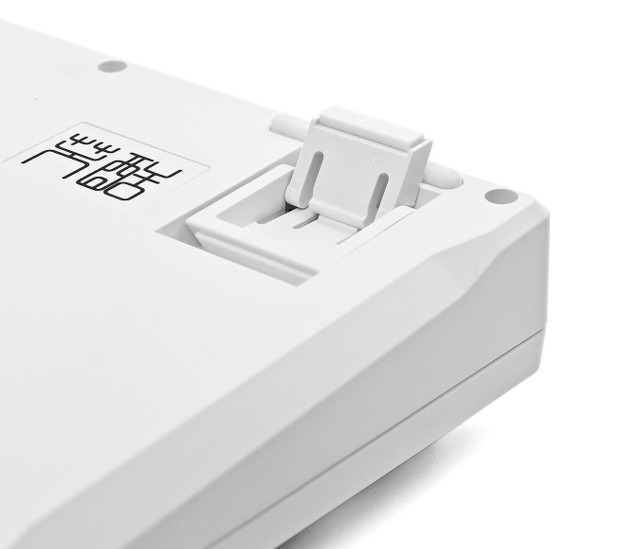

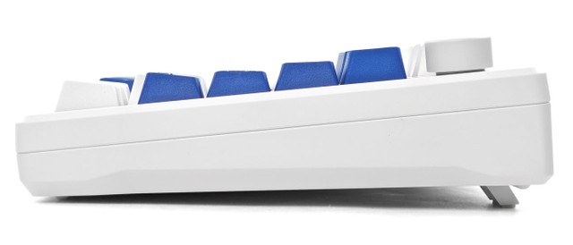

AKKO MOD007B HE PC 設有兩段式可調整高度的腳座,可供用家調整三段不同的傾斜高度,以選擇合適的按壓斜度,而且腳座同樣加入了防滑墊設計。

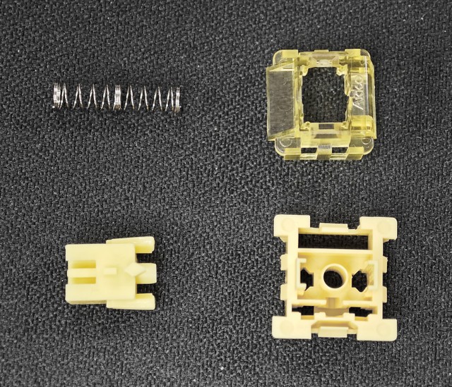

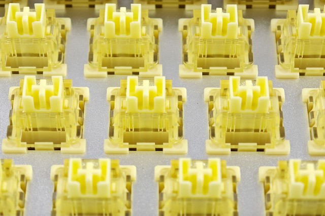

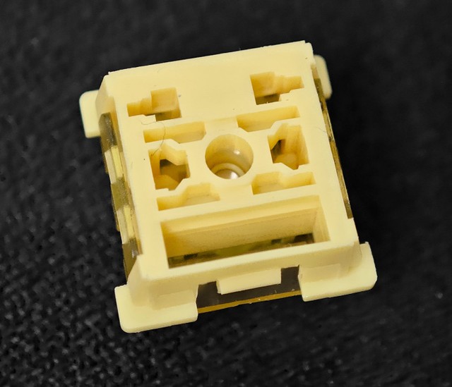

AKKO MOD007B HE PC 採用全新 AKKO 奶黄磁軸,為 Linear 線性軸體,具備 50gf ± 10gf 觸底壓力、0.1mm ~ 4.0mm 連續觸發行程、預設觸發行程為 2.0mm。
 AKKO MOD007B HE PC 三模機械鍵盤 AKKO MOD007B HE PC 三模機械鍵盤

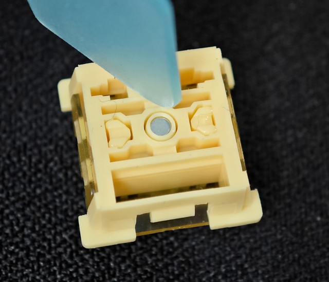

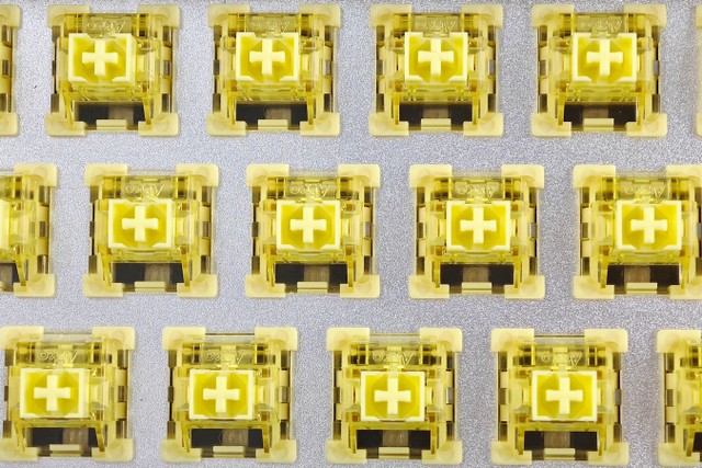

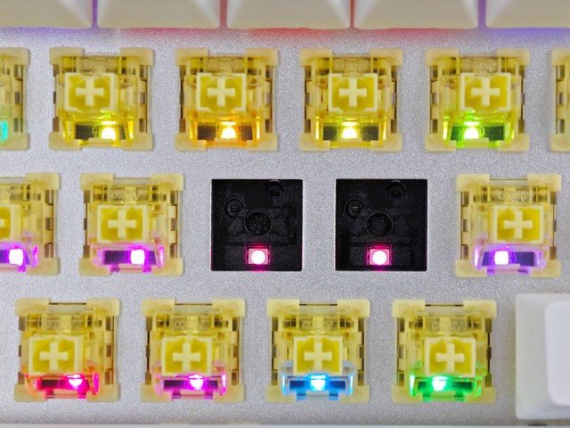

AKKO 奶黄磁軸採用黃色透明 PC 軸帽、乳黃色 PA 底蓋、乳黃色 POM 軸芯、16mm 彈簧組成,軸芯、彈簧和底蓋底部具備軸輕微潤滑處理,可提供非常順滑及穩定的按壓表現,加上高回彈的彈簧設計,連續按壓時十分爽快且不容易感到疲累,適合遊戲用家使用。

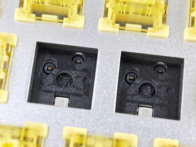

AKKO 奶黄磁軸的底蓋有中空的設計,並在軸芯底部加入磁鐵,能與具備霍爾感測器的 PCB 軸座提供訊號反應,並提供 0.1mm ~ 4.0mm 觸發鍵程範圍,帶來類似類比光軸的效果。獨特的磁軸機械軸在不同高低位置的行程中皆可提供訊號反應,配合使用 AKKO Cloud 軟件,磁軸鍵盤可提供 Rapid Trigger (RT) 和 Dynamic Keystroke (DKS) 等獨特功能,更能在電腦遊戲中使用簡單流暢的高技巧操作。
機械軸設有中空透明位置,可讓 PCB 插座的 SMD LEDs 燈珠向上照射 RGB 燈效。

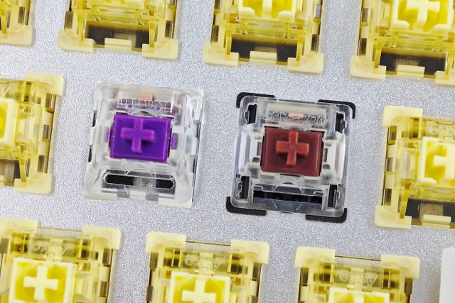

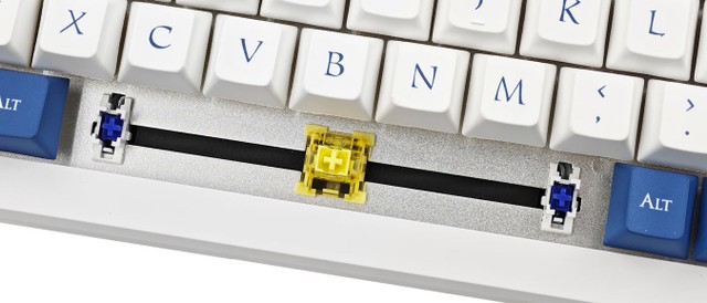

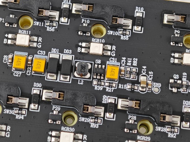

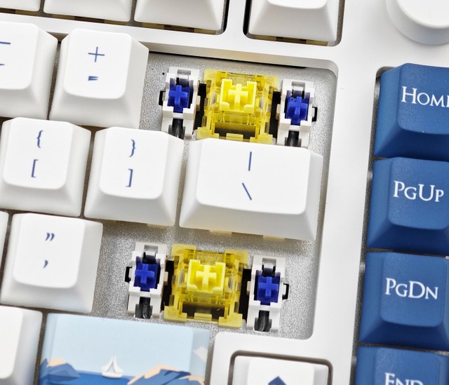

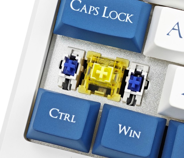

AKKO MOD007B HE PC 鍵盤採用三腳熱拔插軸座設計,每個鍵軸插座背面位置加入霍爾效應感測器,可配合磁軸機械軸,透過電磁感應原理,提供 0.1mm 精密訊號感應。熱插拔設計可讓用家自行更換鍵軸,兼容三腳鍵軸,可讓用家更容易更換不同品牌的鍵軸,大大提升可玩性和自由度。

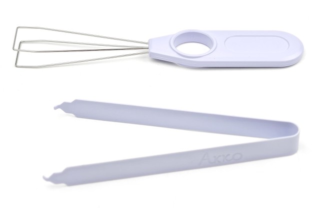

MOD007B HE PC 附連 1 組拔鍵器和 1 組拔軸器,先把鍵帽拔掉再把鍵軸拔掉,便可安裝其他鍵軸。

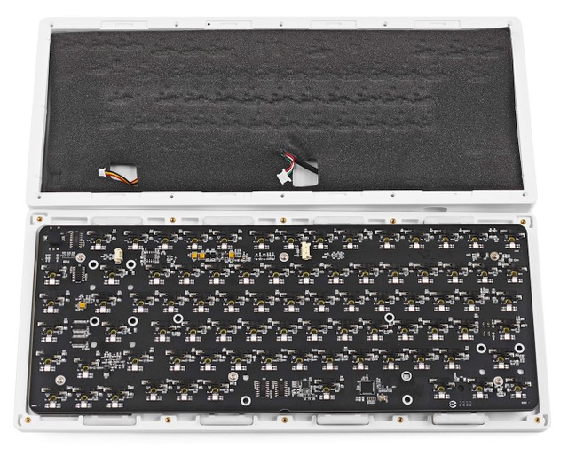

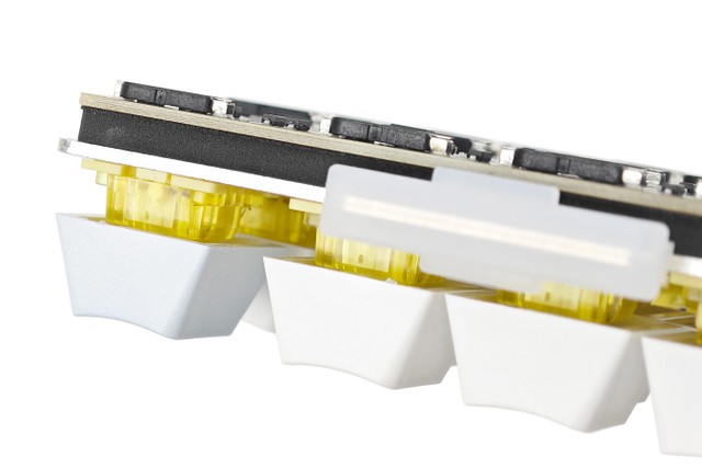

AKKO MOD007B HE PC 採用完整豐富的 Gasket Mount 結構設計。鍵軸與 PCB 之間採用鋼板定位板作固定,而鋼板定位板與 PCB 之間設有軸下墊及 Poron 夾心棉,用於消除鍵軸按壓時的空腔聲以及帶有輕稍緩衝作用。
鋼板定位板將會在四邊延伸少許部分,並套上了矽膠套膠條,用於固定於塑膠上蓋和下蓋的凹槽,並承托整個 PCB 及鍵軸,透過上蓋和下蓋之間的壓力固定於中間,而下蓋更加入了吸音底棉。定位板與 PCB 之間加入了消音夾心棉,PCB 與底蓋之間加入了消音消音矽膠墊,形成雙層消音設計,可減少鍵軸按下於底蓋產生的回音雜聲,按壓時鍵軸時幾乎沒有雜聲及回音聲,並會發出十分悅耳的雨點敲擊聲。由於用上鋼板定位板,在按壓鍵軸時,整個 PCB 保持穩固不動,加上十分穩固的 AKKO 奶黄磁軸,不管鍵帽不同位置中按壓,都會帶來相同的按壓觸感,大大減低連續按壓時不一的觸覺手感。

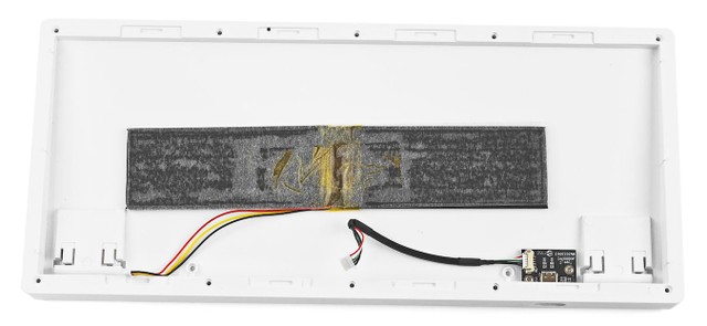

AKKO MOD007B HE PC 底蓋設有 3600mAh 充電池,而且官方特登放置於底蓋中央設置,可為底蓋配重及平衡重心位置,十分有想發的設計。由於官方沒有說明無線模式下可提供多少電池續航力,不過無線鍵盤在 2.4GHz RF 無線連接下,不開啟 RGB 燈效下,一般可提供約一星期的電池續航力。

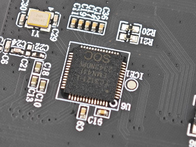

AKKO MOD007B HE PC 具備內置控制晶片和記憶體,鍵盤的 Fn 多功能組合鍵、燈效切換及亮度調整、錄集巨集等功能皆由硬件控制,可透過 AKKO Cloud 修改設定檔,並會儲存於記憶體中。

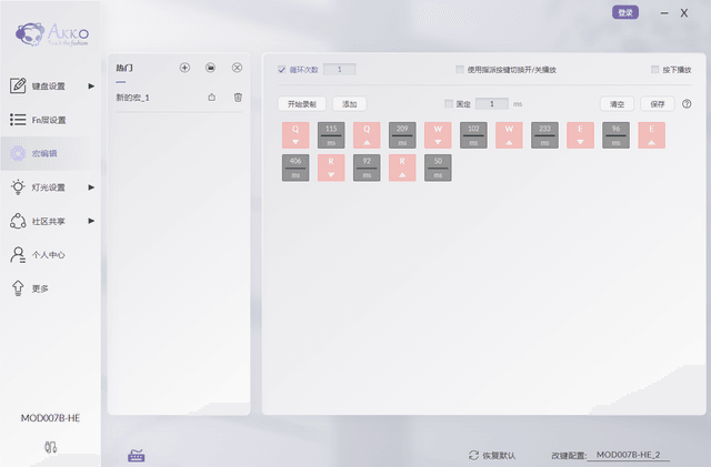

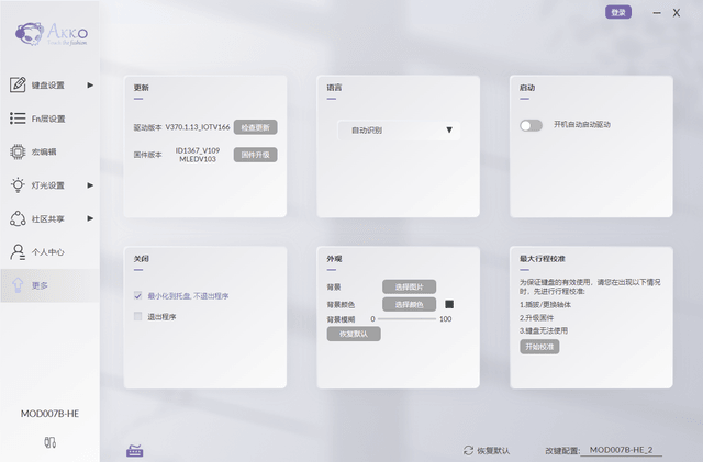

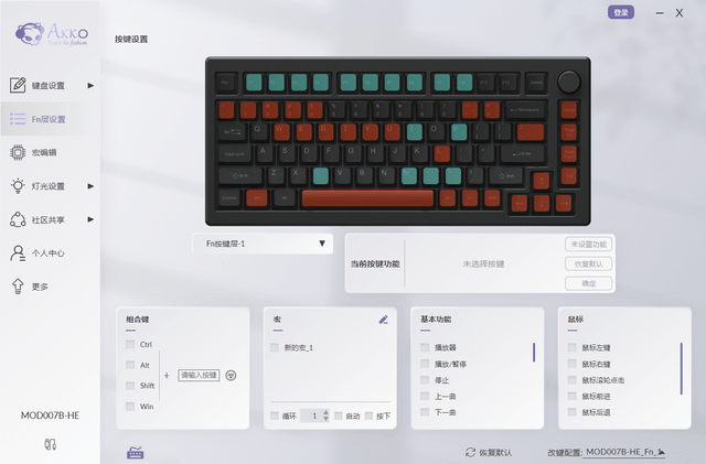

AKKO MOD007B HE PC 磁軸機械鍵盤支援自家 AKKO Cloud 控制軟件,提供基本的按鍵定義調整、FN 組合鍵調整、Macro 巨集錄制、燈光模式切換、軟件更新、鍵盤裝置 Firmware 更新等功能。

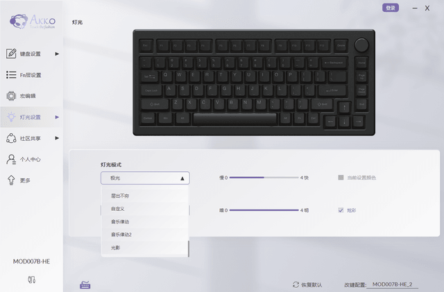

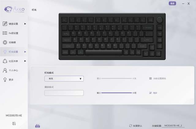

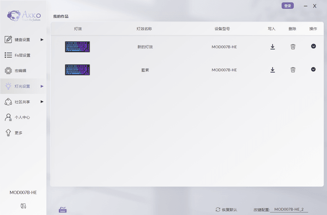

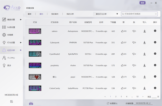

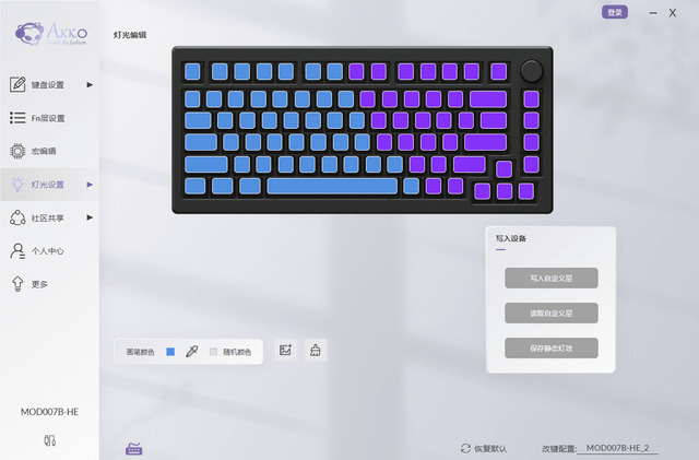

AKKO Cloud 軟件可為 MOD007B HE PC 鍵盤提供超過 20 種燈效模式切換,設有燈效速度、燈效亮度、燈效色彩等調整,更可自行設計個人化靜態燈效,可儲存及套用,甚至可套用別人上傳的獨特燈效。

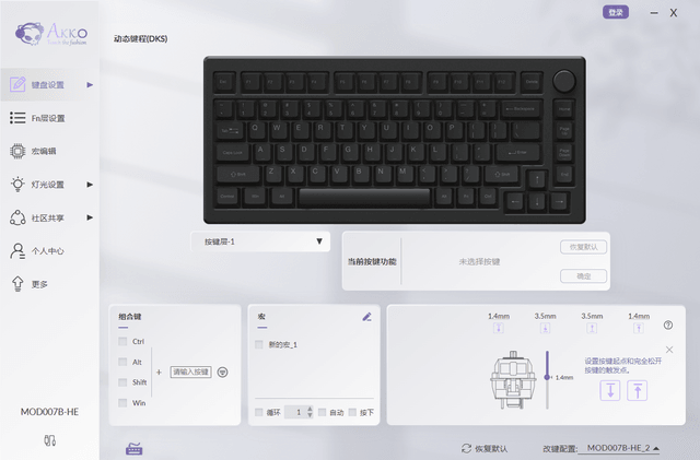

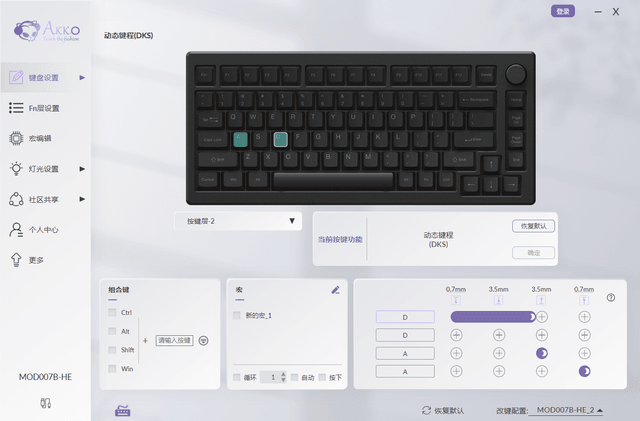

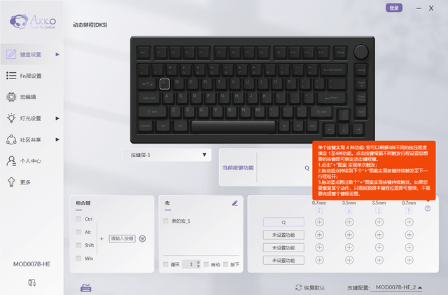

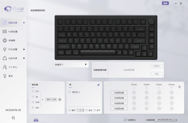

AKKO Cloud 軟件可為 MOD007B HE PC 鍵盤提供調整動態鍵程 Dynamic Keystroke (DKS) 功能,不同按鍵可獨立開啟調整。DKS 功能是指,在鍵程按壓過程時和在鍵程抬起過過程時,皆可觸發 2 次的訊號反應,即是單個完整按壓和抬起的動作可觸發 4次訊號反應,預設觸發鍵程為 0.7mm 和 3.5mm,可手動修改第一觸發鍵程。軟件中可以看見一個圓形圖案代表單次訊號反應,用家把圖案向右拉變成隨長圓形圖案,代表經過第一個鍵程與第二個鍵程之間為連續訊號反應。
這個 DKS 功能對於射擊競技遊戲有非常大的幫助,例如遊戲中需要用到「急停」的技巧,在按着 A 鍵向左移動時,需要馬上按下 D 鍵向右移動的指令,在遊戲中馬上取消向左移動的動作,能夠在極短時時中把瞄準準心變回集中的狀態。這個「急停」的技巧需要多加練習才能實現,除了操作難度較複雜和不容易上手外,經常使用這技巧也會大大增加的疲勞感。
在套用 DKS 功能後,按鍵按壓時向左或向右移動動作時,按鍵抬起後便自動馬上觸發兩次單次的反方向移動的指令,十分簡單方便輕鬆實現「急停」技巧,非常實用。軟件設有 2 個按鍵層,不使用 DKS 功能時可切換到另外一個沒有設定的按鍵層便不會影響日常使用。

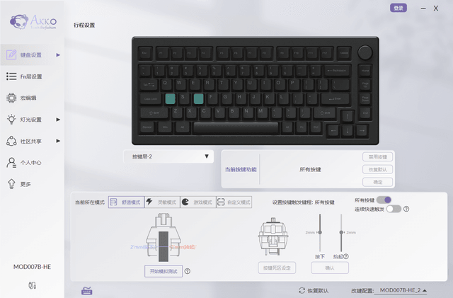

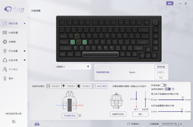

AKKO Cloud 軟件可為 MOD007B HE PC 鍵盤提供 4 種鍵程設定,分別是舒適模式 / 靈敏模式 / 遊戲模式 / 自定義模式。
舒適模式提供全按鍵皆為 2mm 觸發行程、2mm 抬起行程,在 2mm 至觸底鍵程皆可觸發連續按鍵指令,抬起至 2mm 以上的行程才不會觸發按鍵指令,為一般軸鍵的觸發原理。
靈敏模式提供全按鍵皆為 0.5mm 觸發行程、0.5mm 抬起行程,在 0.5mm 至觸底鍵程皆可觸發連續按鍵指令,抬起至 0.5mm 以上的行程才不會觸發按鍵指令,提供更加靈敏快捷的觸發反應。
遊戲模式提供全按鍵皆為 0.5mm 觸發行程、預設開啟快速觸發 Rapid Trigger (RT) 功能、預設開啟連續快速觸發 Non-stop Rapid Trigger (RT) 功能,Non-stop (RT) 功能的抬起點為 0.5mm,再次按壓觸發行程為 0.5mm。
自定義模式提供單鍵或全按鍵設定,可自訂觸發行程、可自訂抬起行程、預設開啟快速觸發 Rapid Trigger (RT) 功能,可選開啟或關閉連續快速觸發 Non-stop Rapid Trigger (RT) 功能,並可調微 Non-stop RT 功能的抬起重設鍵程和再次按壓觸發鍵程,並可設定觸底死區鍵程。
普通快速觸發 RT 功能是指,在指定抬起重設點鍵程為重設(停止)觸發按鍵指令,並在該鍵程 (未完全抬起) 再次向下按壓同樣可觸發連續按鍵指令。例如,觸發鍵程為 0.5mm、抬起鍵程為 2mm。在 0.5mm 鍵程至觸底皆可觸發連續按鍵指令,抬起至 2mm 鍵程便會重設,再次按壓到 2.5mm 鍵程至觸底皆可觸發連續指令。
連續快速觸發 Non-stop RT 功能是指,不受自訂抬起點限制,可在任何鍵程中抬起皆可重設 (停止) 觸發按鍵指令。例如,觸發行程為 0.5mm、Non-stop RT 抬起鍵程為 0.5mm、Non-stop RT 再次按壓觸發鍵程為 0.5mm。在 0.5mm 鍵程至觸底皆可觸發連續按鍵指令,在按壓至 1.0mm 鍵程再抬起至 0.5mm 鍵程,可在 0.5mm 鍵程點為重設點,再向下按壓到1.0mm 至觸底皆可觸發連續按鍵指令,並且抬起重設鍵和和和再次按壓觸發鍵程可隨意改變不受限。
使用連續快速觸發 Non-stop Rapid Trigger (RT) 功能,可不需要全抬起鬆開按鍵,便可再次觸發多個訊號指令,對於音 game 遊戲等需要長時間連續按壓命中的需求,帶來十分實用的幫助。
筆者要提醒在使用舒適模式 / 靈敏模式 / 遊戲模式時,DKS 功能將會失效,而使用自定義模式則不會令 DKS 功能失效。
