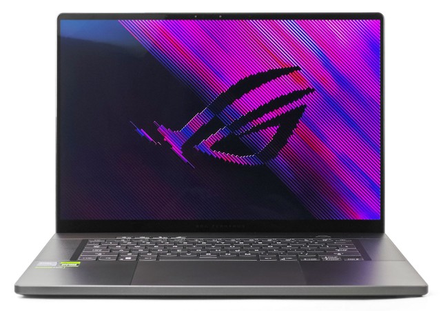

▲ ROG Zephyrus G16 2024 GU605 電競筆電

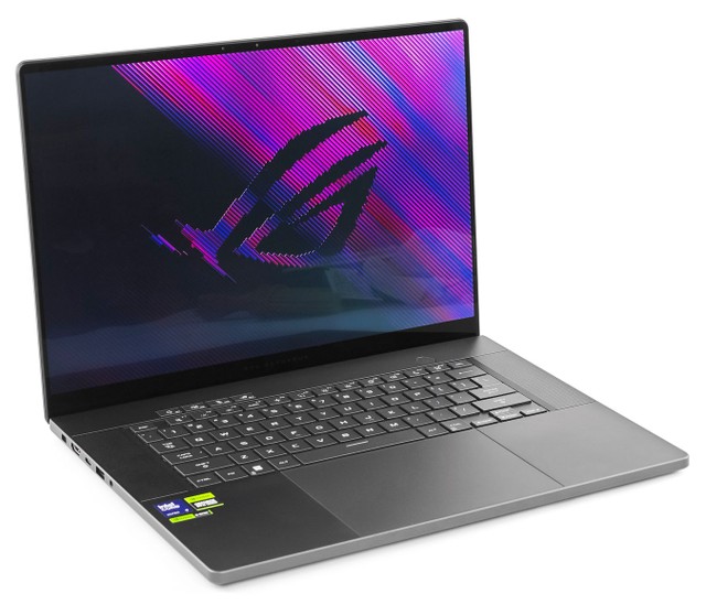

ASUS 推出全新 ROG Zephyrus G16 2024 GU605 電競筆電,搭載最新具備 AI NPU 單元的 Intel Core Ultra 9 185H CPU 及 NVIDIA GeForce RTX 4090 Laptop GPU,配備 32GB DDR5 RAM 容量、16 吋 OLED 2.5K 240Hz 顯示器,可滿足電玩遊戲、多工、多媒體創作及 AI 運算等多用途使用的需求,頂級筆記本電腦規格配置下僅有 1.49cm 厚度、1.9kg 重量,輕薄鋁合金機身更能應付攜帶外出的需求,並且在電池模式性能不能低於標準下,仍能提供約 9 小時電池續航力,帶來高性能全能筆電定位。

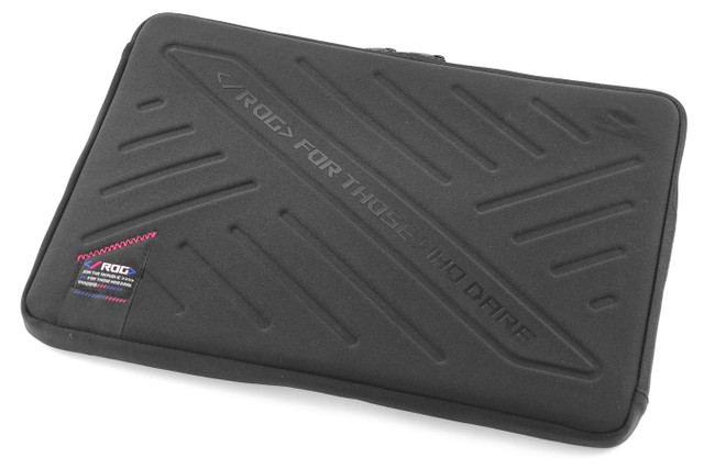

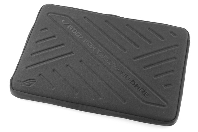

▲ 附連筆電保護套
ROG Zephyrus G16 2024 隨包裝盒附連 1 個專用的筆電保護套。

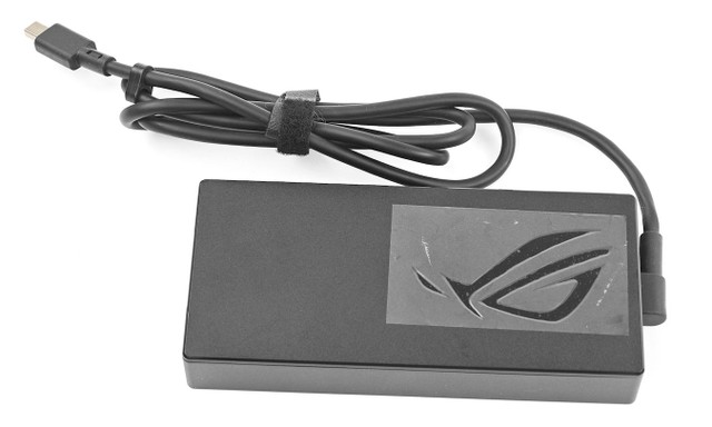

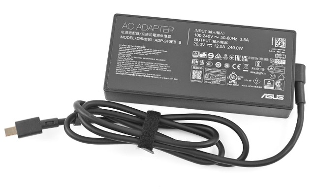

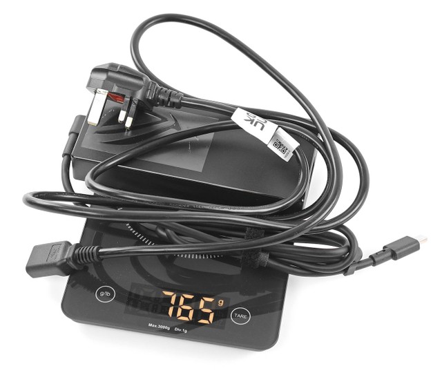

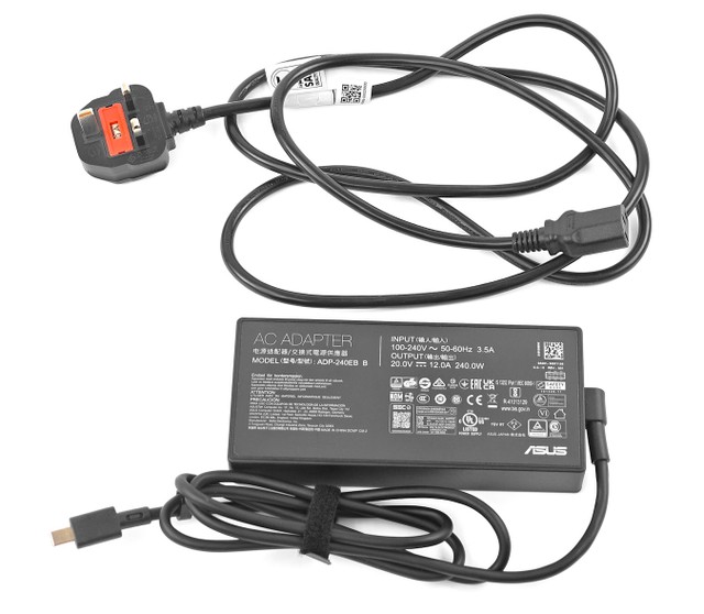

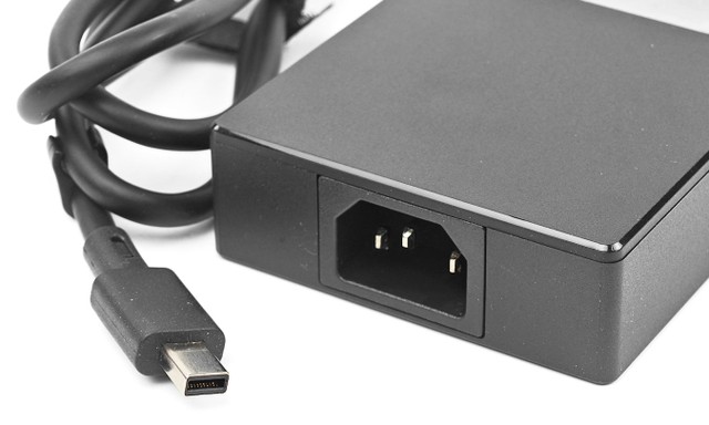

▲ 240W 電源器
同時亦附連電源充電器,可提供最大 20V 12A 240W 充電功率。

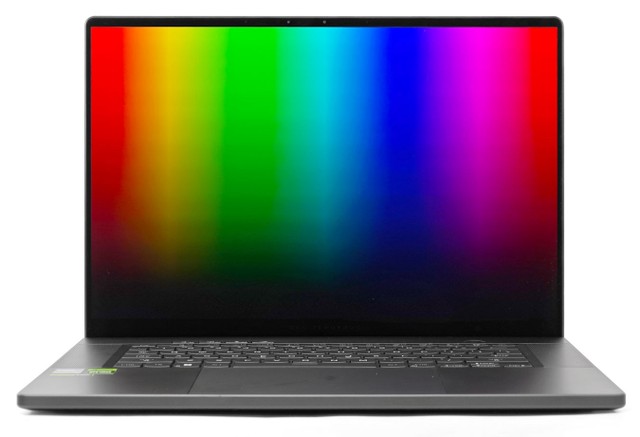

日蝕灰配色、低調時尚外觀設計
ROG Zephyrus G16 (2024) GU605 筆電
ROG Zephyrus G16 (2024) GU605 筆電ROG Zephyrus G16 (2024) GU605 筆電

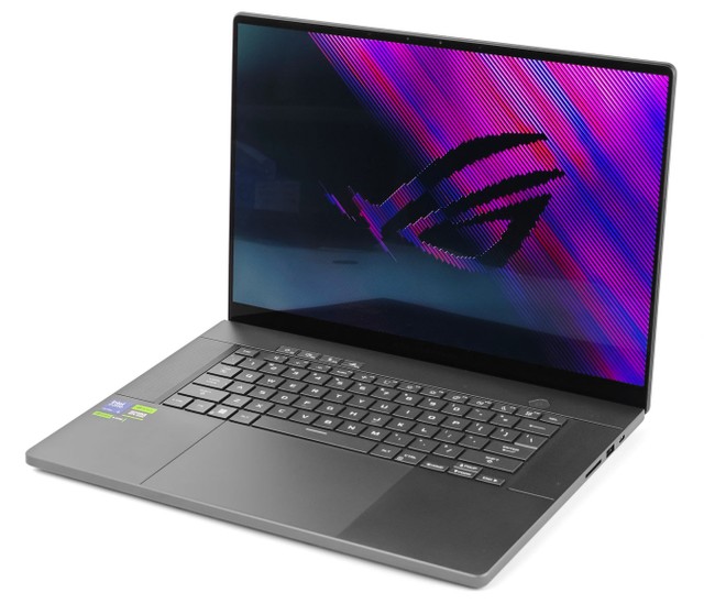

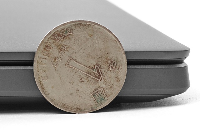

今次開箱的 ROG Zephyrus G16 2024 為日蝕灰顏色版本,尺寸為 35.4cm x 24.6cm x 1.49cm (1.74cm),採用陽極化深灰色的鋁合金外殼機身、霧面細膩磨砂表面處理,方直四邊搭配圓角四角,邊緣位置更設有 CNC 切割平滑圓潤處理,並在 A 面頂蓋加入鏡面斜線條才作裝飾,帶來低調高雅的時尚外觀風格。

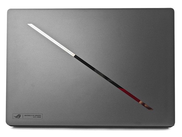

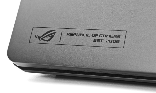

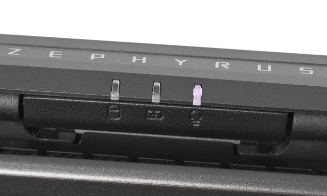

筆電 A 面頂蓋左下角加入由 CNC 精雕鑽孔而成的 Republic of Gamers EST 2006 標誌,中下方至螢幕轉軸位置設有狀態指示燈。

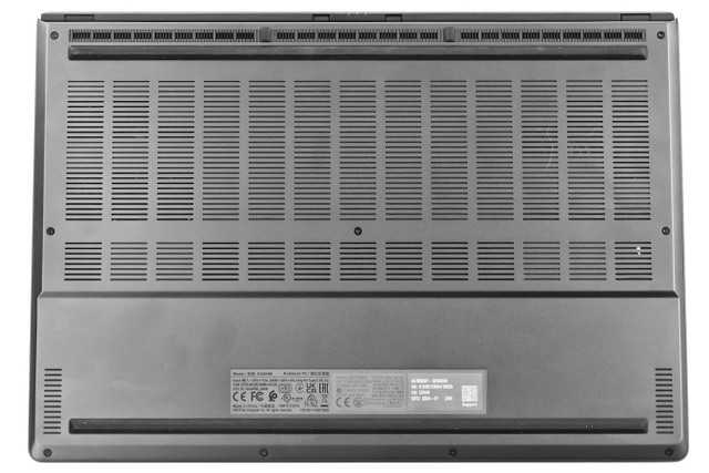

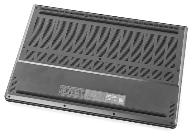

ROG Zephyrus G16 2024 底部上下方設有橡膠腳墊,除了稍微增加筆電整體高度可從底部位置吸入空氣,亦增加底部磨擦力,可讓筆電穩固於擺放在桌子表面。

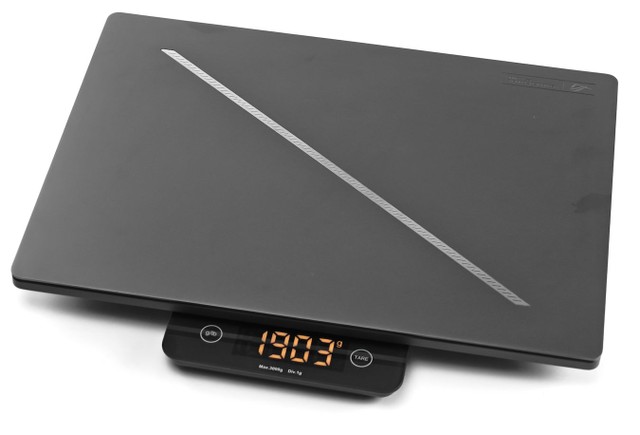

ROG Zephyrus G16 2024 的實際測試重量為 1903g,以頂級高階配置的筆電來說,這個重量相當輕巧,即使攜帶外出也不會說十分辛苦。而電源器連電源線的實際重量為 765g,240W 電源器來說不會太重太重,攜帶外出另外配備 100W PD 充電器將會更輕巧方便。

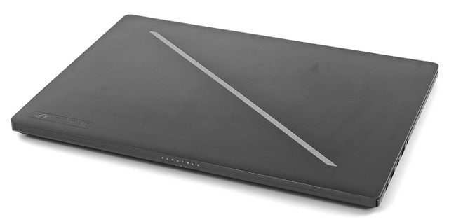

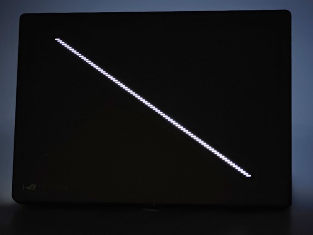

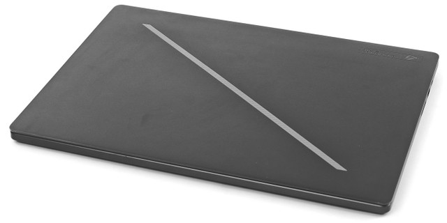

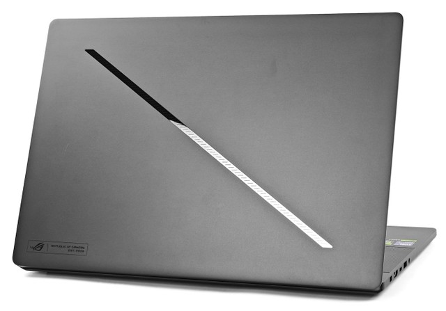

筆電 A 面螢幕頂蓋的鏡面斜線條其實是 ASUS 最新採用的 Slash lighting 燈效,具備 28 顆 LED 燈粒,設有 7 個 LED 區域,提供閃動流動的燈光效果,可透過 Armoury Crate 設定自訂 Slash 動態燈效。

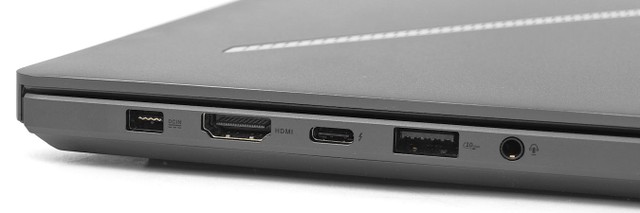

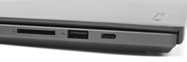

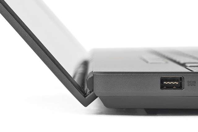

I/O 連接接口方面,ROG Zephyrus G16 2024 提供 1 組 3.5mm 4 極音訊接口、1 組 HDMI 2.1 接口、2 組 USB 3.2 Gen 2x1 10Gbps Type-A 接口、1 組 USB 3.2 Gen2x1 10Gbps Type-C 接口、1 組 Thunderbolt 4 接口、1 組 SD 讀卡機 (UHS-II, 312MB/s)。另外設有 1 個 ASUS Slim Power 方形 DC 充電接口。
當中,USB-C Type-C 接口支援 DisplayPort 1.4 顯示輸出和 20V 5A PD 3.0 充電功能;Thunderbolt 4 接口提供 40Gbps 傳輸速率,支援 DisplayPort 2.1 顯示輸出和 20V 5A PD 3.0 充電功能。

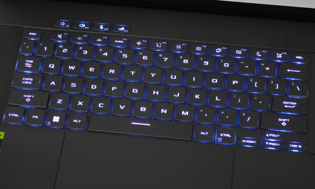

ROG Zephyrus G16 2024 搭載緊湊型鍵盤佈局巧克力鍵盤,捨棄數字鍵區和大部分編輯鍵區,具備加大鍵帽 12.24 %、1.7mm 鍵帽間距離和、超長 1.7mm 行程距離,擁有多達 2,000 萬次按壓的使用壽命,提供寬敞舒適的鍵盤體驗,完美匹配 16:10 黃金比例螢幕。

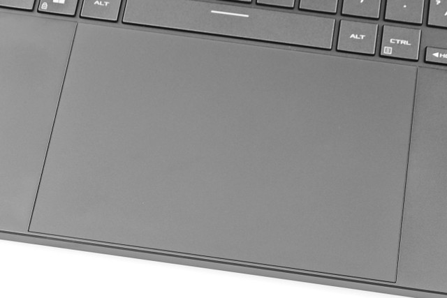

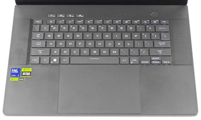

ROG Zephyrus G16 2024 採用大面積無邊際玻璃觸控板,尺寸為 150.30mm x 98.8mm,相比上代大了 37%,位置偏向置中,可應付上方鍵盤無縫接軌。

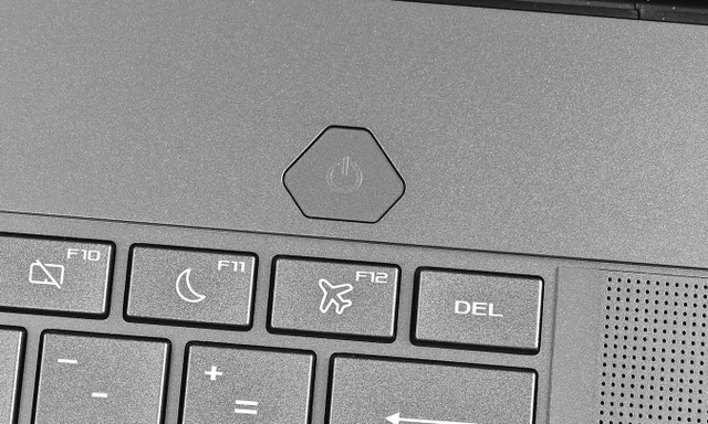

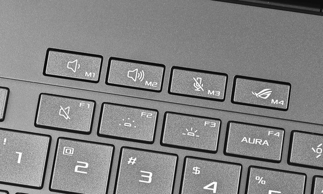

鍵盤左上方設有 4 個自定義熱鍵,預設為調整音量大小、麥克風掙靜音、Armoury Crate 開啟鍵,可透過 Armoury Crate 設定不同的按鍵定義。鍵盤右上方設有六邊形蜂巢玻璃電源鍵。

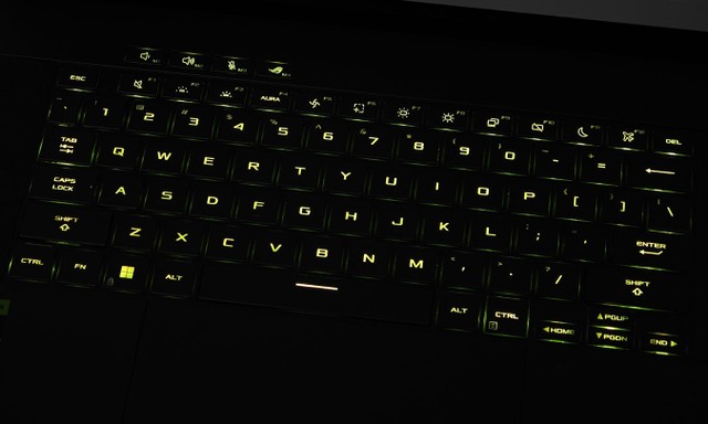

鍵盤加入 Aura Sync 背光燈效,可透過 Armoury Crate 或鍵盤快捷鍵來切換不同的 Aura Sync RGB 燈效模式。

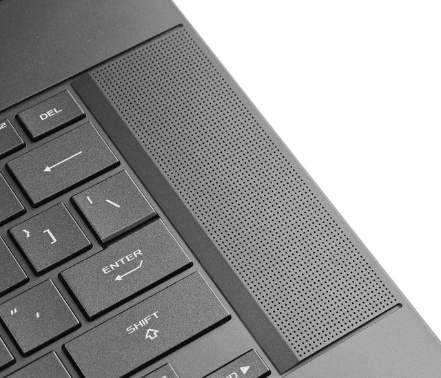

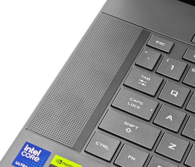

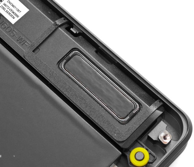

ROG Zephyrus G16 2024 搭載 6 組喇叭揚聲器,包括 4 組(雙動力低音喇叭)系統和 2 組高音喇叭,音量增強了 47%,低音喇叭可達 100Hz 低音頻率,支援 Dolby Atmos 環繞音效技術,可提供清晰生動厚實的音質音效。

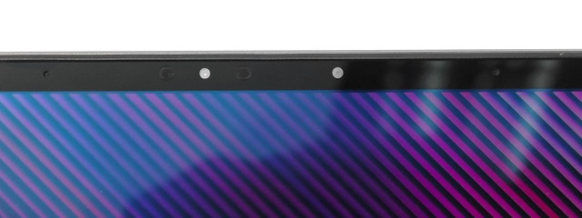

ROG Zephyrus G16 2024 螢幕上方設有 1 對 3D 陣列麥克風、1080P 30FPS WebCam 鏡頭連紅外線鏡頭、鏡頭狀態燈,支援雙向 AI 語音降噪技術,可提供清晰的語音通話體驗。

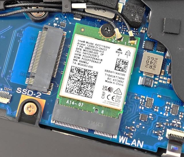

無線網絡方面,ROG Zephyrus G16 2024 採用 Intel AX211(AX211NGW) Wi-Fi 6E 無線網絡模組,支援 802.11ax 雙頻 2x2 160MHz Wi-Fi 技術,並向下支援 IEEE 802.11 a/b/g/n/ac 無線網絡協定,最高頻段更由 5GHz 升級到 6GHz,近距離傳輸速度更高、更低延遲,同時具備 Bluetooth 5.3 支援新一代智能手機、穿戴裝置以及智能家居產品等連結。

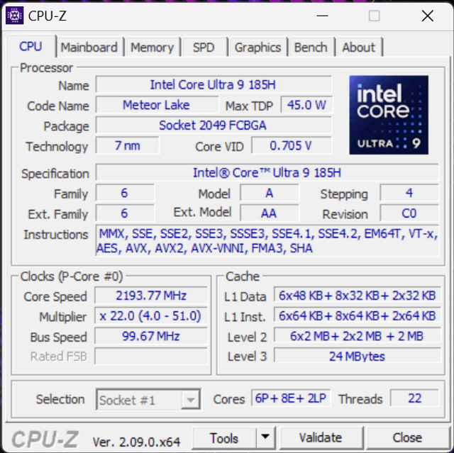

ROG Zephyrus G16 2024 筆電採用 Intel Core Ultra 9 185H 處理器,採用 Intel 4 製程 (7nm)、Meteor Lake-H 微架構,內建 6 個 P-Core 大核心 (支援 HT 技術)、8 個 E-Core 小核心、2 個 Low Power E-Core 低功耗小核心 (LPE-Core),合共 16 核心、22 線程,擁有 1.216MB L1、18MB L2 及 24MB L3 Cache,內建 Intel Arc Graphics 繪圖核心,擁有 8 個 Xe-core 單元,內建 Intel AI Boost NPU 單元。
時脈方面, Intel Core Ultra 9 185H 的 P-Core 基礎時脈為 2.3GHz、最大加速時脈為 5.1GHz,E-Core 基礎時脈為 1.8GHz,最大加速時脈為 3.8GHz,LPE-Core 基礎時脈為 1.0GHz、最大加速時脈為 1.8GHz。官方規格基礎功耗為 45W TDP (PL1)、最高加速功耗為 115W (PL2)。

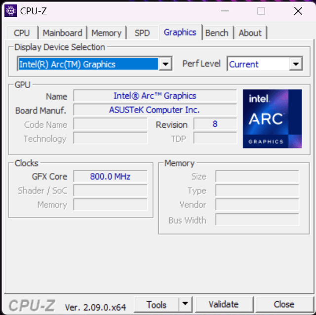

繪圖核心方面,Intel Core Ultra 9 185H 處理器內建 Intel Arc Graphics 顯示核心,擁有 8 個 Xe-core 單元,GPU 最大時脈為 2350MHz,支援 DirectX 12.1 / OpenGL 4.6 / OpenCL 3.0 API ,同時具備完整的影像編碼解碼能力,支援 8K AV1、8K VP9、8K H.265 及 4K H.264 的硬體編碼解碼。

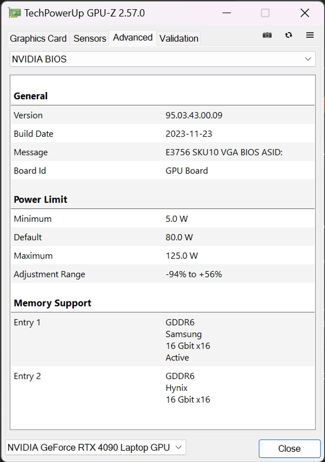

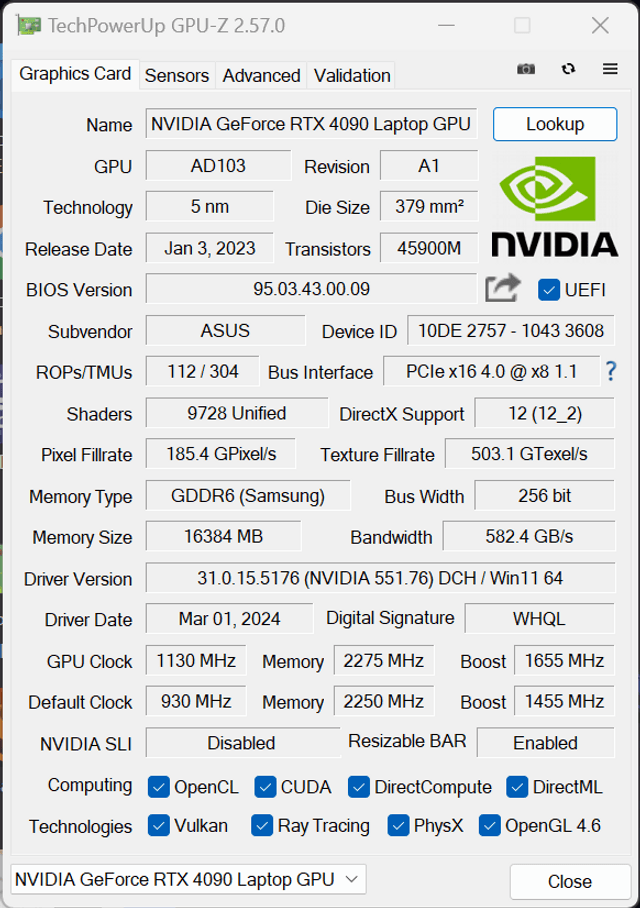

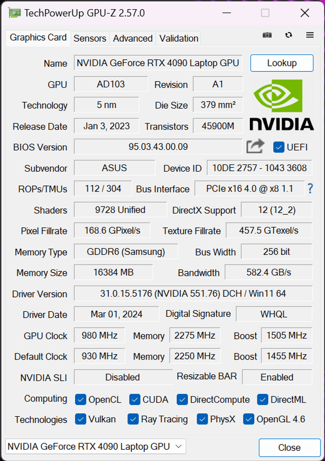

ROG Zephyrus G16 2024 筆電搭載 NVIDIA GeForce RTX 4090 Laptop 行動版繪圖核心,核心代號為「GN21-X11」,擁有 76 組 SM 串流單元、304 個 Texture Unit,具備 9,728 個 CUDA Cores、76 個 RT Cores 及 304 個 Tensor Cores,支援 256bit 介面、18Gbps 16GB GDDR6 記憶體,記憶體頻寬達 576GB/s,整體規格與桌上版 RTX 4080 較接近。

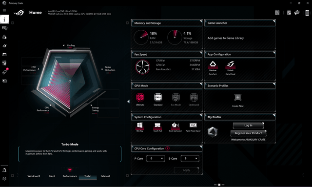

ROG Zephyrus G16 2024 筆電於 Armoury Crate 軟件中提供 Silent Mode、Performance Mode 、 Turbo Mode 電源模式,不同的電源模式將提供不同的風扇轉速曲線 / GPU 頻率 / GPU 解放功耗,最大可提供 90W + 25W Dynamic Boost GPU 解放功率,另外提供 Manaul Mode 電源模式,可讓用家手動調整 GPU offset 頻率、TGP 功耗解放、CPU / GPU 風扇轉速等。
▲  Turbo Mode
▲ Manual Mode

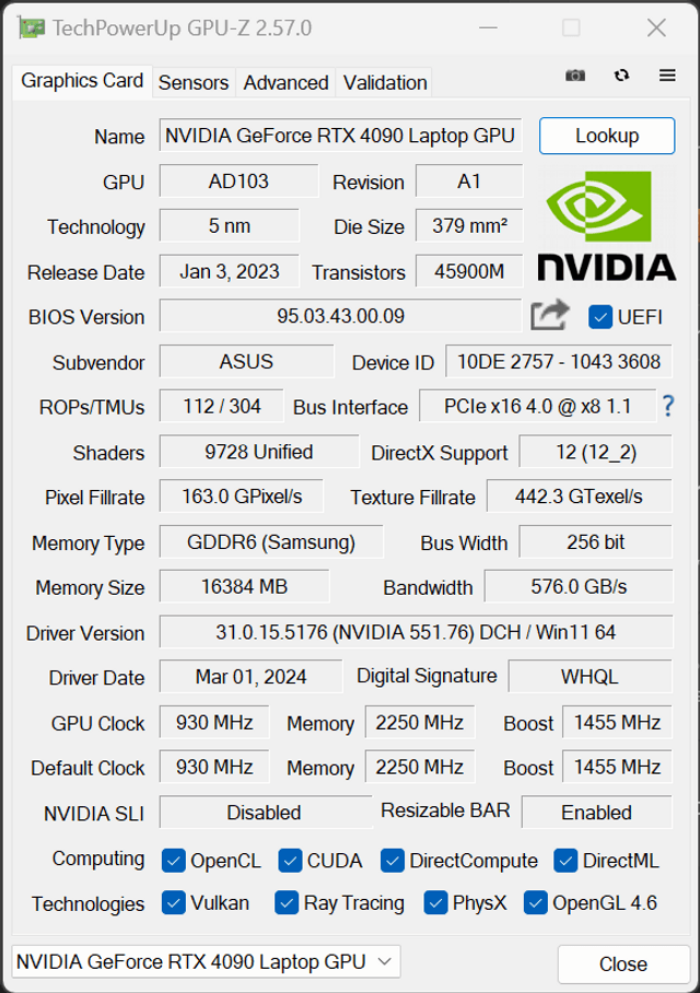

Slient Mode 和 Performance Mode 提供 Base Clock 為 930MHz、Boost Clock 為 1455MHz、Memory Colock 為 2250MHz。Turbo Mode 提供 Base Clock 為 980MHz、Boost Clock 為 1505MHz、Memory Colock 為 2275MHz。Manual Mode 手動增加 300MHz GPU Clock 和 200MHz Memory Clock,提供 Base Clock 為 1130MHz、Boost Clock 為 1655MHz、Memory Clock 為 2275MHz。不同的電源模式將會影響 GPU 性能表現,用家按使用使用環境而切換不同的電源模式。

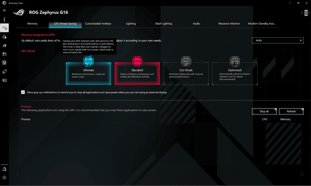

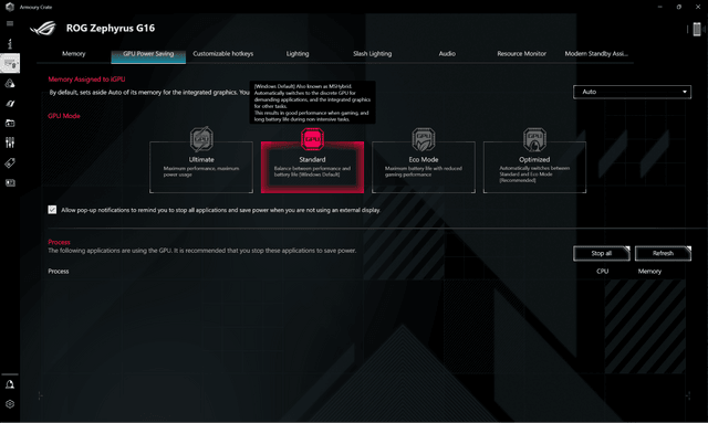

Zephyrus G16 2024 支援 MUX 獨顯直連開關 + NVIDIA Advanced Optimus 技術,具備 MUX 獨顯直連開關繞過內建顯示卡,自動將畫格從獨立顯示卡直接傳送至顯示器,相較沒有 MUX 獨顯直連開關的電腦相比,這種路徑可將效能提高 5-10%,確保您獲得最佳的遊戲體驗。用家可在 Armoury Crate 中選擇高功率獨立 GPU 模式、整合 GPU + IGP 及只使用 IGP 等三個模式,在極致性能或追求電池續航力的用途自行切換。

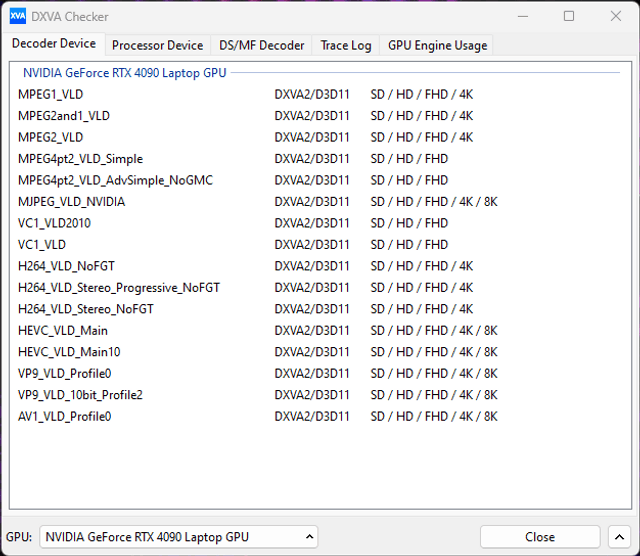

DXVA Checker 程式顯示,GeForce RTX 4090 Laptop 繪圖核心支援 MPEG2、WMV9、VC1、H264、HEVC、VP9 及 AV1 硬體解碼,最高支援 8K @ 60Hz 影像解碼能力。

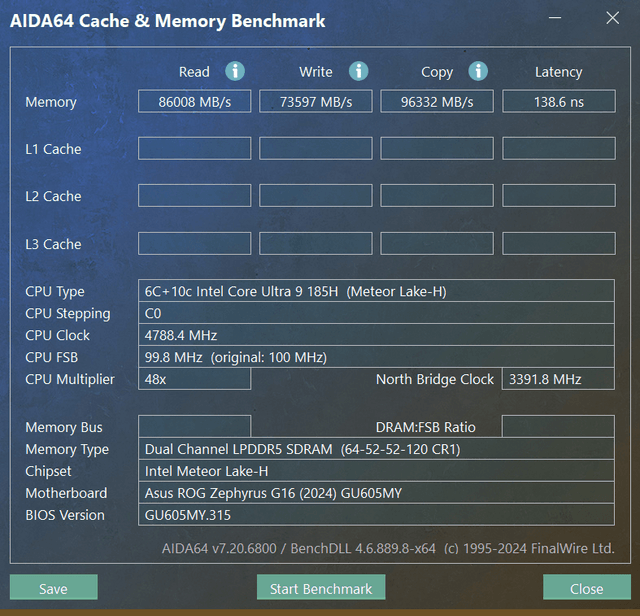

記憶體方面,Zephyrus G16 2024 筆電採用 2 組 LPDDR5X-7467 16GB 記憶體模組,合共提供 32GB 系統記憶體容量,支援雙通道記憶體技術。

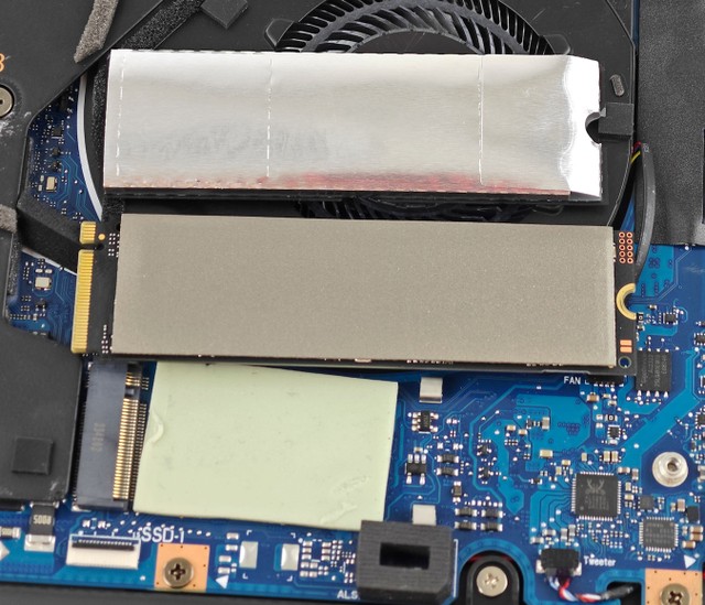

搭載 2TB PCIe 4.0 NVMe M.2 SSD

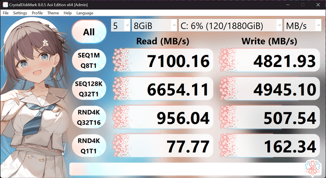

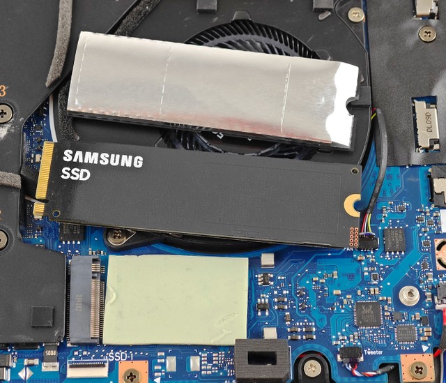

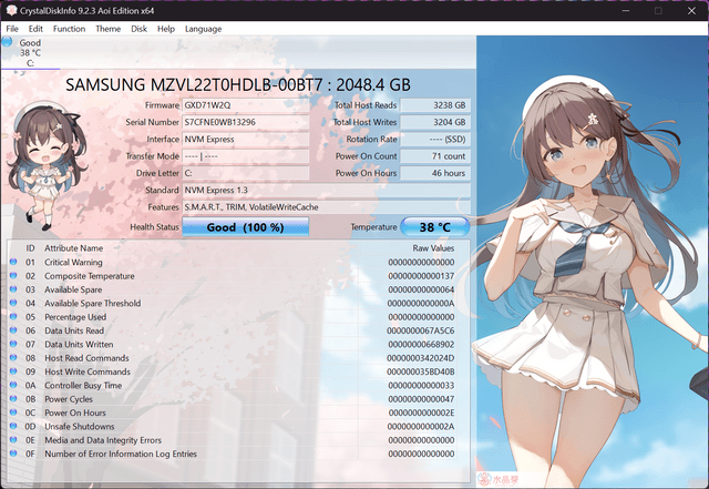

ROG Zephyrus G16 2024 筆電預載 1 個 SAMSUNG PM9A1a 2TB Gen4 NVMe M.2 SSD (MZVL22T0HDLB-00BT7),提供理論最高連續讀寫速度為 7,000MB/s Read、5100MB/s Write,理論 4K 隨機讀寫為 1000K IOPS Read、1000K IOPS Write。預載 SSD 具備金屬薄散熱片,並由鋁箔紙包覆。另外設有 1 組額外 M.2 SSD 插槽,可供用家自行加插。
透過 CrystalDiskMark 進行測試,採用 5次、8GB 測量容量、「預設」設置檔、NVMe SSD 模式等執行設定。SAMSUNG PM9A1a 2TB 連續讀寫 1M Q8T1 速度分別為 7100.16 MB/s Read、4821.93 MB/s Write;連續讀寫 128K Q32T1 速度分別為 6654.11 MB/s Read、4945.10 MB/s Write;4K 隨機 Q32T16 速度為 956.04 MB/s Read、507.54 MB/s Write;4K 隨機 Q1T1 速度為 77.77 MB/s Read、162.34 MB/s Write。

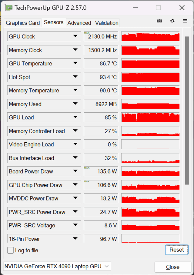

散熱方面,ROG Zephyrus G16 2024 筆電搭載 ROG 智慧散熱系統,採用定製均溫板,2 個 84 組扇葉第二代 Arc Flow Fans 風扇、全新高效率出風口設計,並搭配使用 Thermal Grizzly 液態金屬等超高效能導熱物料,提供高效能低聲噪的散熱表現。在低功耗日常作業使用下,更能以被動式散熱運作,提供低至 0dB 的環境散熱。透過 Armoury Crate 中,可設定 Silent / Perfomace / Tuurbo 等電源模式,並設有 3 種風扇轉速模式,按系統負載度提供不同高低的轉速表現,在高效能高負載下,風扇轉速將會提高,風扇噪聲也會變得明顯。另外設有手動模式,用家更可手動調整不同溫度下的風扇轉速曲線,更能適應不同用家的使用習慣。

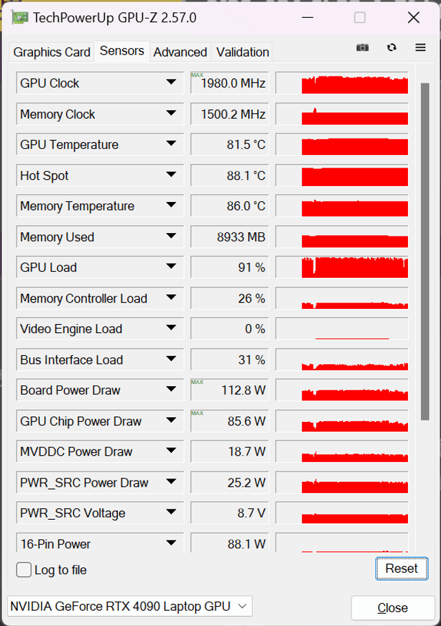

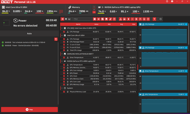

在 Turbo 模式下,根據 OCCT 測試結果,GPU 功耗最高可達 110W、CPU 功耗最高可達 97W,CPU 及 GPU 長時間負載調整分配至 35W (CPU) + 95W (GPU)。在 33 分鐘負載測試中,CPU 和 GPU 分別保持在 84°C / 74°C,散熱表現相當不錯。

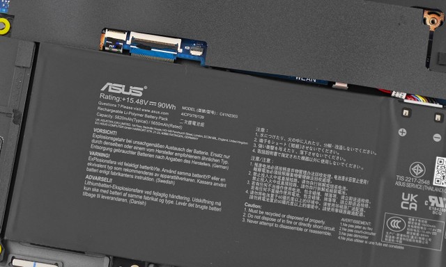

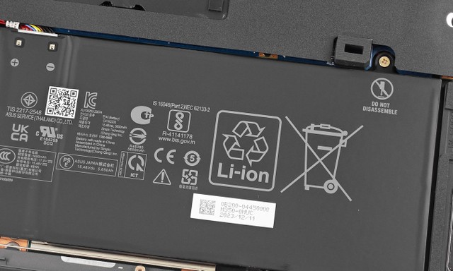

ROG Zephyrus G16 2024 筆電採用 4ICP3/76/139 (C41N2303) 4-Cell 鋰電池,電壓為 15.48V、容量為 5820mAh (90Wh)。

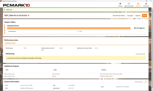

採用 PCMark 10 Modern Office電池續航力測試,模擬正常辦公室應用運算,採用 Silent 電源計劃、Eco Mode iGPU 螢幕輸出模式、螢幕亮度為 40%、喇叭音量為 30%,從電池 93% 至 3% 中,測試錄得 9 小時 11 分鐘的電池續航力。不過目前 Windows 系統仍未能正確調用 LPE-Core 核心於省電電源計劃中使用,即使 9 小時的電池續航力僅使用 Core Ultra 9 185H E-Core 和 P-Core 核心來運行,以高階行動版理器來說,續航力表現相當不錯,假如日後更能正確使用 LPE-Core 核心運行,相信可帶更長久的電池續航力表現。

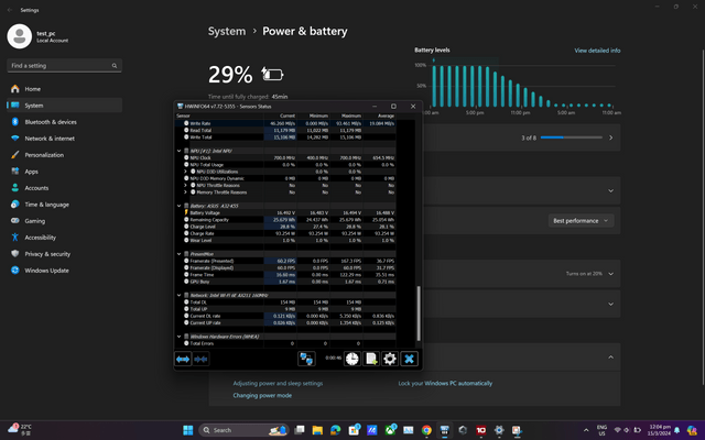

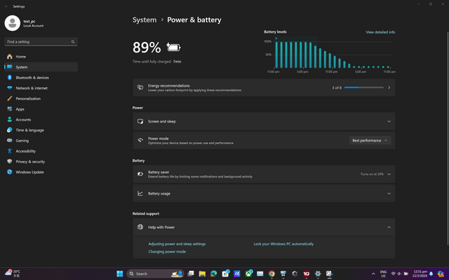

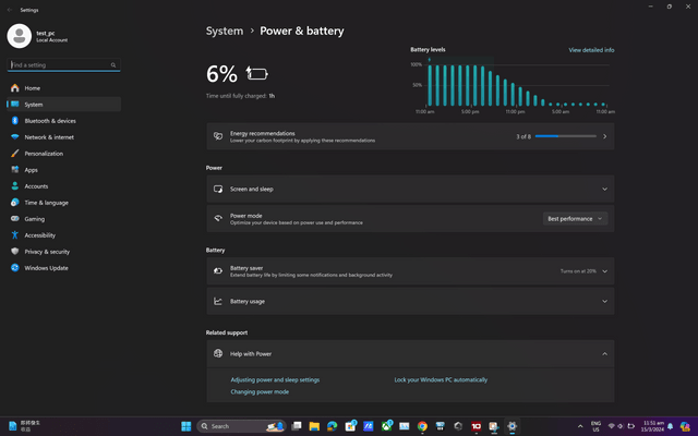

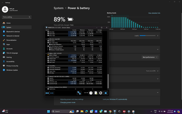

官方表示 Zephyrus G16 電競筆電配備 90Wh 電池,僅需短短 30 分鐘,即可快速從 0 充至 50% 電量。在實際電池充電過程中,由 6% 至 89% 電量,大約花費 1 小時時間,充電表現相當不錯。

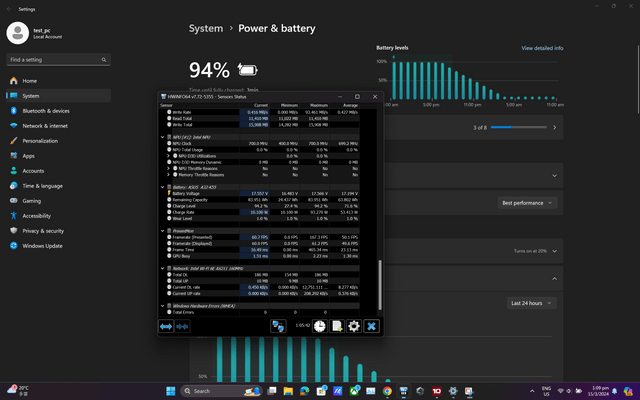

ROG Zephyrus G16 2024 在 29% / 89% / 94% 電量下,分別錄得 93W / 25W / 10W,可以得知筆電在電量低狀態下充電功率較快,隨着電量增加充電功率慢慢下降,並在 90% 以後的電量提供最慢的充電功率,避免發生電池過充的情況。

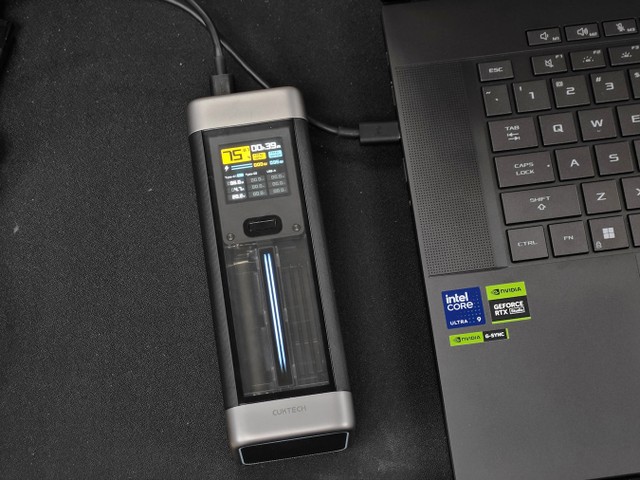

使用 CUKTEK 行動電源連接到 ROG Zephyrus G16 2024 筆電的 Thunderbolt 4 接口,錄得 96W 充電功率。

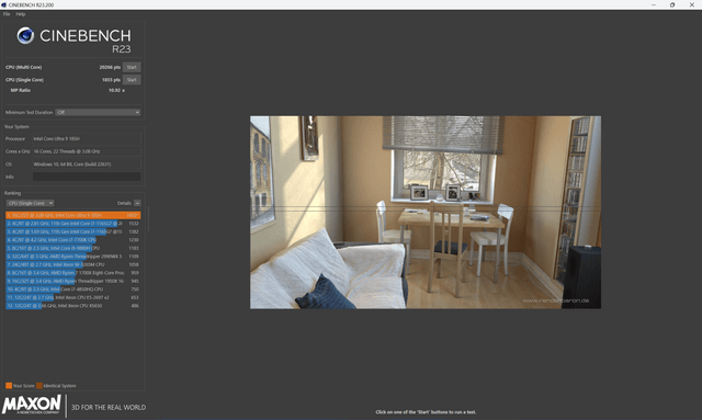

Cinebench R23 測試
在 Cinebench R23 單次跑分測試中,Intel Core Ultra 9 185H CPU 獲得 20266 pts 多核分數、1855 pts 單核分數。

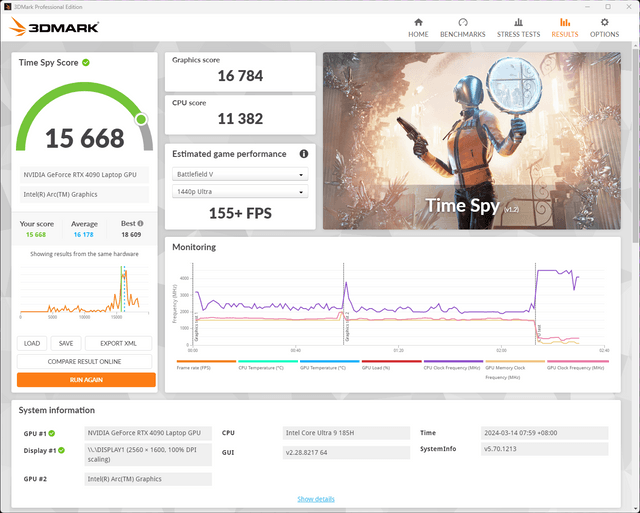

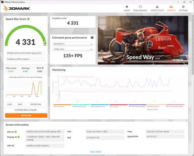

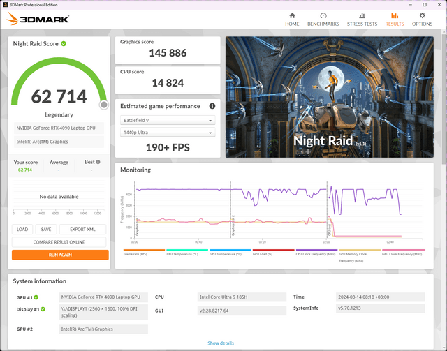

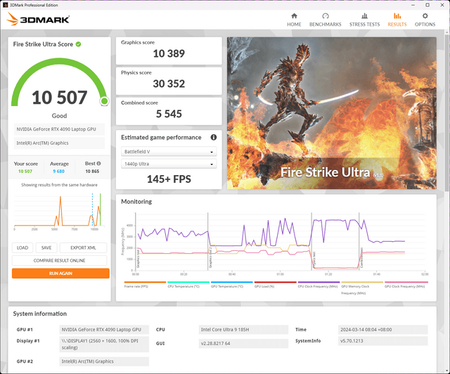

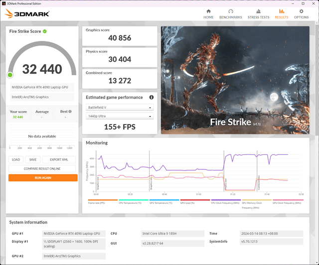

3DMark 測試

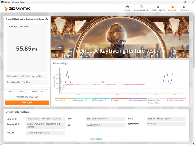

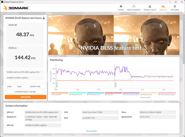

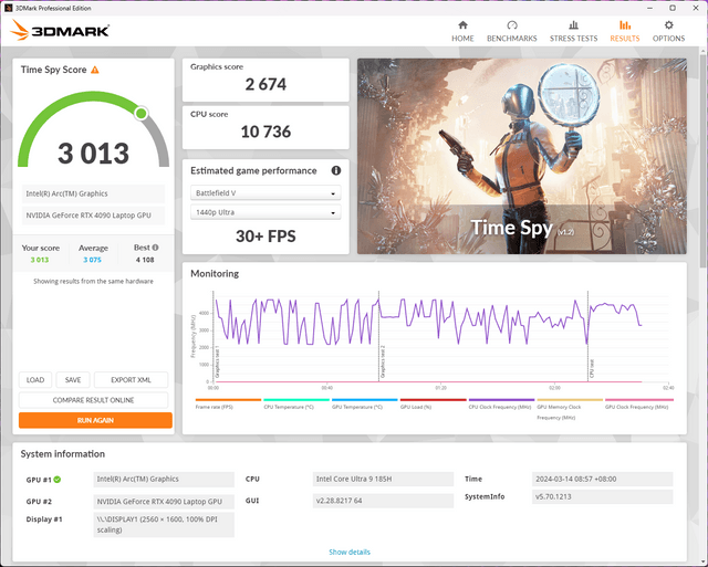

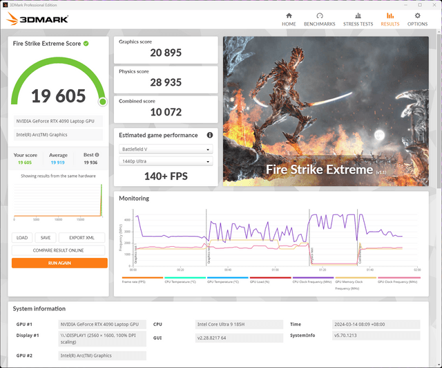

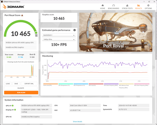

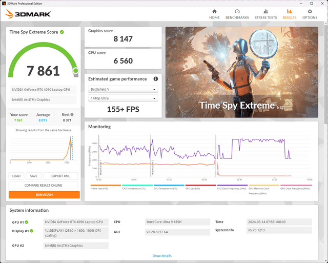

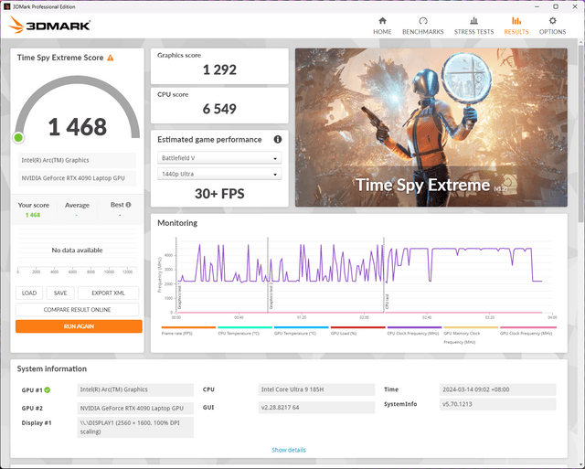

3DMark 是現時最廣泛地使用的 3D 性能基準測試軟件,測試採用了主流 DX11/12 遊戲的 Fire Strike、進階 DX12 遊戲的 Time Spy、DX12 光追 Speed Way、DX12 Night Raid 等基準測試場景,以了解這部 Notebook 在不同程度的遊戲運算下的性能表現。
GeForce RTX 4090 Laptop 屬於效能級的行動繪圖核心,根據 3DMark 遊戲成績可以完全應付 1080p 光追、或 2K 特效全開 120FPS+ 暢玩 3A 遊戲大作。
另外亦進行 Intel Arc Graphics 於 Time Spy 和 Time Spy Extreme 基準測試場景的測試,3DMark 顯示能應付 2K 30FPS+ 遊戲需求。

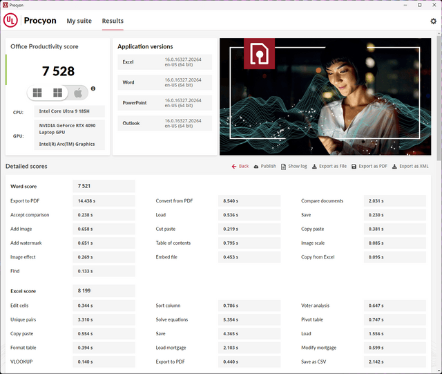

除了常見的 PCMark 及 3DMark 測試外,UL 還推出了針對 Microsoft Office 及 Adobe CC 系列應用的 UL Procyon 基準測試套裝,設有辨公室生產力、照片編輯、影片編輯及 AI 推理四個基準測試,前三者分別透過腳本控制 Microsoft Office 系列應用程式、Adobe Photoshop + Lightroom Classic 及 Adobe Premiere Pro 進行實際的功能性測試,對比採用自家開發程式的基準測試工具更貼近實際使用情境,提供極具參考性的測試成績
▲ Procyon 辨公室生產力基準測試
在 Procyon 辨公室生產力基準測試中,運用了 Microsoft Office 系列中的 Word、PowerPoint、Excel 及 Outlook,執行大量常用的功能及指令,例如匯出 PDF、載入文件、插入圖片、VLOOKUP 指令、移動郵件等等。ROG Zephyrus G16 2024 筆電在這個測試中的總得分為 7528,文書工作表現相當流暢爽快。

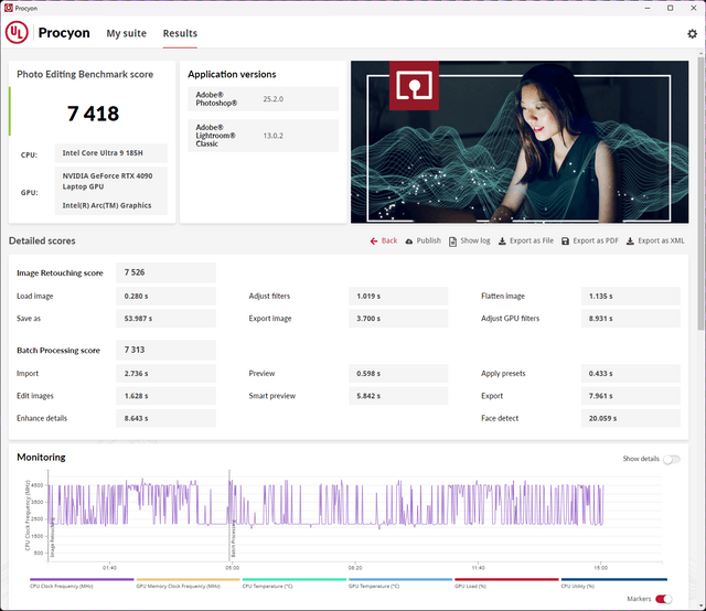

在 Procyon 相片編輯基準測試中,則採用了 Adobe Creative Cloud 系列中的 Photoshop 及 Lightroom Classic,測試首先會將 DNG 數位負片圖片導入 Adobe Lightroom Classic 中,然後批量應用各種預設效果,並且對圖片作出裁剪、拉直及修改。而在第二部分中,測試則將多種編輯及圖層效果應用於 Adobe Photoshop 中的照片上,並且紀錄每個項目所需的運算時間,用來衡量系統執行常見相片編輯處理工作時的速度,在這次測試中得到 7418 的分數,能夠滿足各類型的修圖及創作需要。

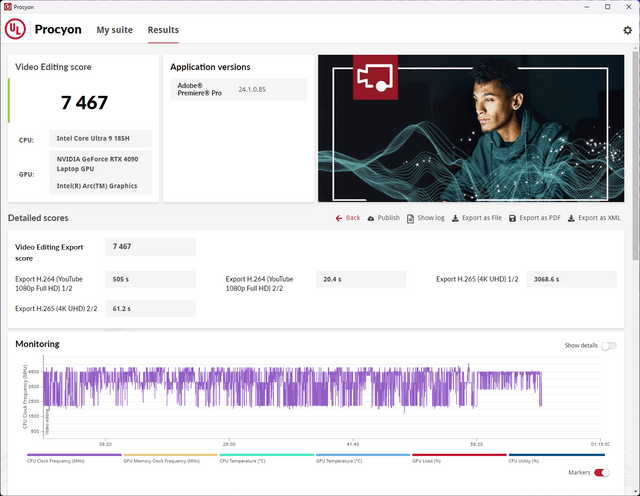

▲ Procyon 影片編輯基準測試
而在 Procyon 影片編輯基準測試中就採用了 Adobe Premiere Pro 影片剪輯軟件,測試首先會導入兩個影片項目文件進行編輯、調整並分別加入 CPU-Based 特效及 GPU 加速特效,兩個影片項目再分別以 1080p H.264 及 4K H.265 格式輸出,並基於 4 段影片輸出的所需時間計算出基準得分。
ROG Zephyrus G16 2024 筆電搭載 GeForce RTX 4090 Laptop GPU,在這次測試中得到高達 7467 的分數,要應付高度的影片剪輯工作絕對不成問題。

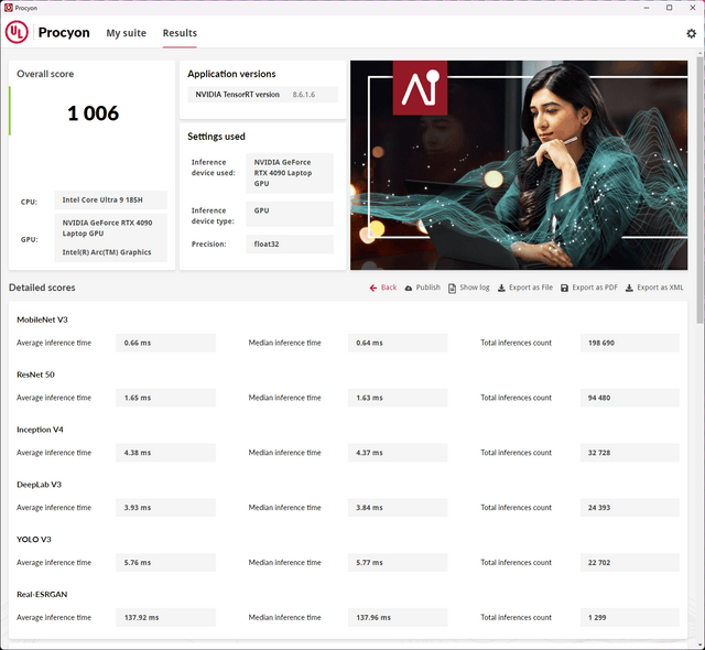

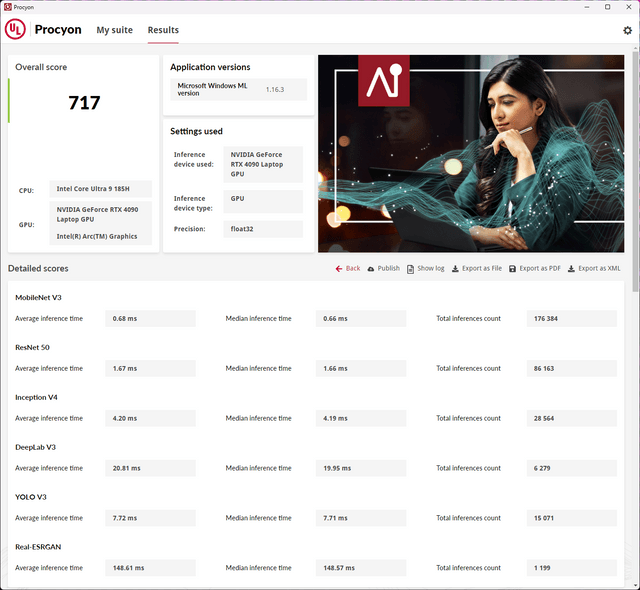

在 UL Procyon AI Inference Benchmark (Windows) AI 推理基準測試中,使用常見的電腦視覺的神經網絡模型,透過 CPU 或 GPU 運行相同操作進行比較,以測量 AI 加速器的性能,並設有浮點數或整數的測試方式,測試分為 2 種,Microsoft Windows ML 是標準 Windows 的 API,TersorRT 是採用 NVIDA CUDA API。
ROG Zephyrus G16 2024 筆電具備 GeForce RTX 4090 Laptop GPU,分別獲得 330 和 938 分數,代表它具備一定的 AI 運算能力,用於生成真實人像、二次元人像、不同藝術風格等圖像類型,帶來千變萬化、創意無限的圖片內容。

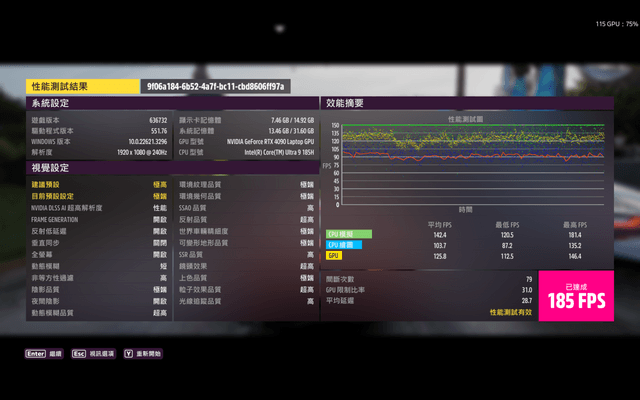

Forza Horizon 5 遊戲測試
▲ 1080P & 2.5K (Turbo Mode)
▲ 1080P & 2.5K (Manual Mode)

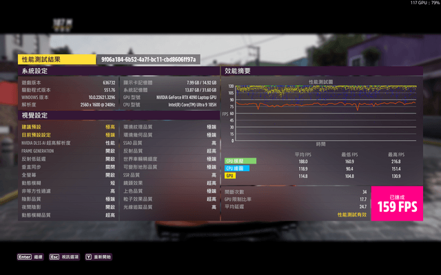

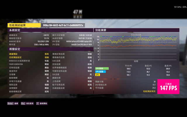

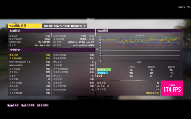

遊戲測試採用 Forza Horizon 5 內建 Benchmark 測試,使用極高畫質設定、高畫質光追設定、開啟 DLSS 3 Performance 及 Frame Generation 功能。Turbo Mode 電源模式下,1080P 和 2.5K 解析度下分別獲得平均 174 FPS 和 147 FPS。Manual Mode 電源模式下,1080P 和 2.5K 解析度下分別獲得平均 185 FPS 和 159 FPS。

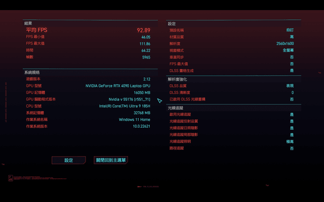

遊戲測試採用 Cyberpunk 2077 內建 Benchmark 測試,使用極高畫質設定、高材質、極高畫質光追設定、開啟 DLSS 3 Performance 及 Frame Generation 功能。Turbo Mode 電源模式下,2.5K 解析度下獲得平均 92.89 FPS。Manual Mode 電源模式下,2.5K 解析度下獲得平均 159 FPS。

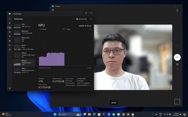

目前只有 Windows 11 內建 Camera 程式,使用背景模糊功能才可啟動 Core Ultra CPU 的 AI NPU 單元運作。
