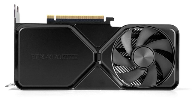

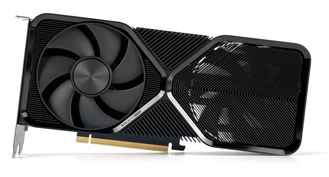

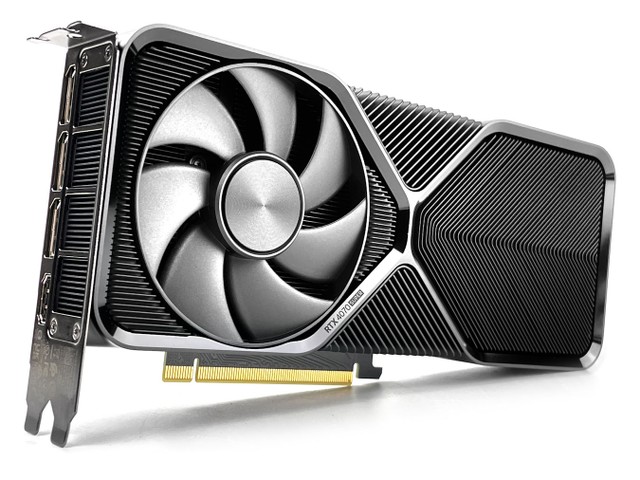

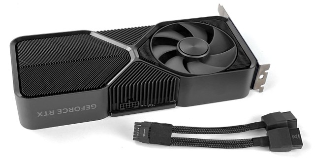

收到由 NVIDIA 送測的 GeForce RTX 4070 SUPER Founder Edition 顯示卡,由於 NVIDIA 把 RTX 40 SUPER 定義為半代更新,因此外觀設計上與 RTX 40 有明顯差異,和早前坊間流出、已胎死腹中 RTX 3090 Ti 原型一樣,整張卡都被「黑化」了,採用陽極化霧黑色金屬框架,X 框架亦變成電鍍亮黑面,在光源下會呈現亮面反射效果,坦白說質感更上一層樓。
RTX 4070 SUPER FERTX 4070 SUPER FE

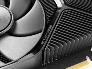

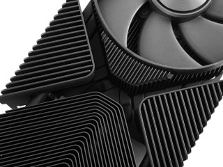

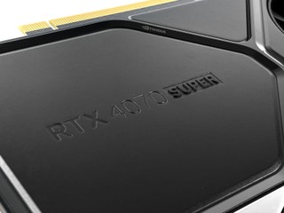

卡的正面都是霧黑色的散熱鰭片,設計 RTX 4070 完全一樣沿用軸向式散熱設計,背面 RTX 4070 字樣只有坑紋沒有填色、SUPER 則是 Highlight 效果立體凸出,正反兩面各有一個 10cm 軸向式散熱風扇,能夠將部份廢熱排向 CPU 區域及直接排出機箱,令機箱內部溫度變得更平均。

NVIDIA GeForce RTX 4070 SUPER Founder Edition 尺寸和 RTX 4070 FE 一樣,Dual Slot 設計、 244mm x 112mm x 40mm、重量為 1,014g,大部份 A4 細箱都可以放得下,官方數據指出在閒置下功耗大約 11W,播放影片約 16W,遊戲平均功耗 (AGP) 約 200W,最高 TGP 為 220W,建議使用 650W 或以上電源供應器。
RTX 4070 SUPER FE
考慮到大部份人安裝顯示卡後,從機箱外看進去只會看到卡背,NVIDIA 將設計反轉了把背板變成正面,朝上顯示「RTX 4070 SUPER」字樣,整張卡所有螺絲孔都用磁吸隱藏了,NVIDIA 真的是從用家的角度、在細節中作出了考量,難怪那麼多玩家想買 Founder Edition。

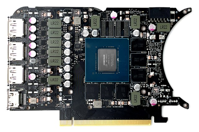

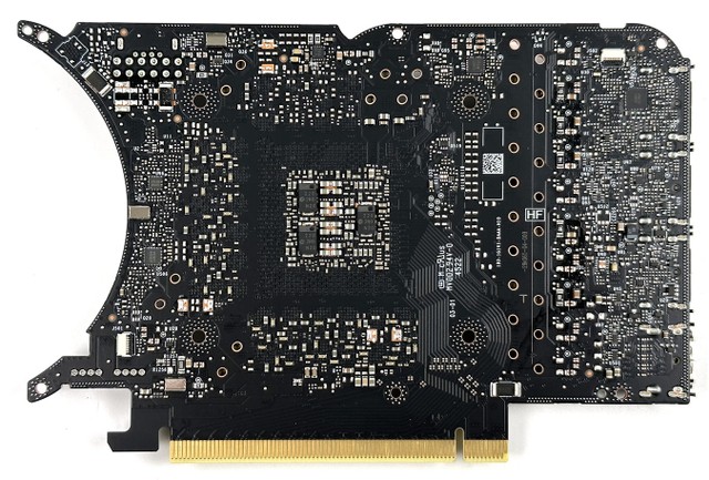

拆開散熱器,可以看到 GeForce RTX 4070 SUPER Founder Edition 採用 PG141 公板設計,NVIDIA 刻意將電路板盡量縮小,讓卡身可以褸空讓軸向式風扇將帶氣流帶到 CPU 區域,8 Layers PCB 設計並經過低阻抗提供訊號及電力傳輸優化,同時保留了不俗的超頻性能。
RTX 4070 SUPER FE
供電設計方面,GeForce RTX 4070 SUPER Founder Editon 增至 7 相為 GPU 供電、2 相為 GDDR6X 供電,全面採用 OnSemi NCP302150 DrMOS,在單一封裝內加入上下橋 MOSFET 及集成驅動器,單相能提供 50A 持續電流輸出。

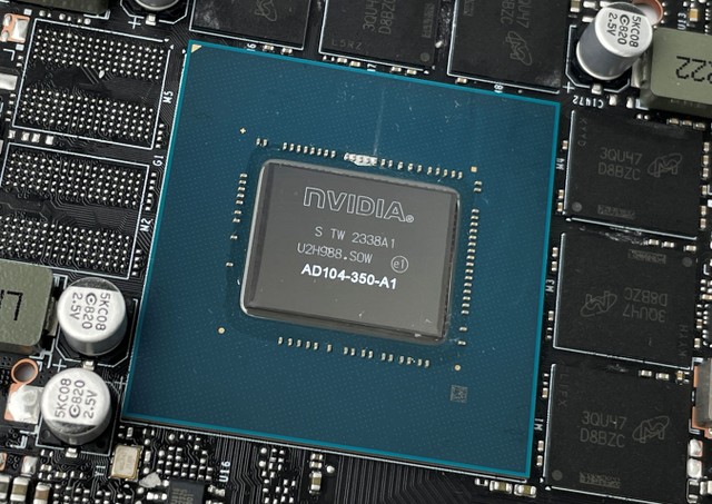

GeForce RTX 4070 SUPER 使用 AD104-350 繪圖核心,採用 TSMC 4N 制程、擁有 358 億個電晶體、Die Size 約為 295mm²,相較 RTX 4070 的 AD104-250 繪圖核心,運算單元數目增加約 20%,由 4 個 GPC 單元減至 5 個、共 28 個 TPC 紋理處理群集及 56 個 SM 串流多處理器,具備 7,168 個 CUDA Cores、56 個 RT Cores、 224 個 Tensor Cores、224 個 Texture Unit 及 80 個 ROP。
RTX 4070 SUPER FE
▲ NVIDIA AD104-250 繪圖核心
時脈方面,NVIDIA GeForce RTX 4070 SUPER Founder Edition 預設時脈為 1,980MHz Base、2,475MHz Boost,支援 GPU Boost 4.0 技術可因應負載自動超頻至更高時脈,Power Limit 預設為 220W。

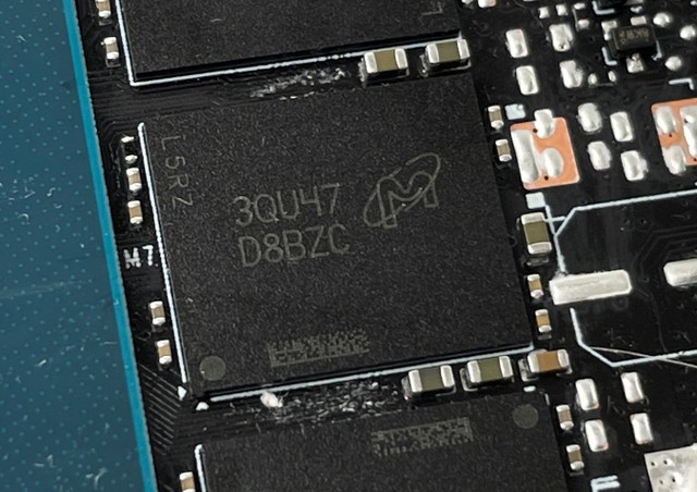

▲ Micron D8BZC 21Gbps GDDR6X 記憶體
NVIDIA GeForce RTX 4070 SUPER Founder Edition 採用了 6 顆 Micron D8BZC GDDR6X 顆粒編號,為 MT61K512M32KPA-21:U,每顆單顆容量為 16Gbit (2GB),總容量 12 GB 繪圖記憶體容量。

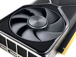

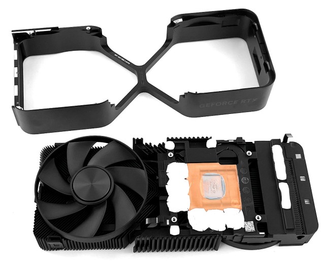

NVIDIA GeForce RTX 4070 SUPER Founder Eidtion 沿用軸向式散熱設計,散熱器 RTX 4070 FE 完全共用,Dual Slot、雙 10 cm 風扇,由於 RTX 4070 Founder 僅輕微提升至 220W TGP,因此沒有佖必要修改設計,沿用銅底部搭配 4 支 Heatpipe 導熱管便足夠。

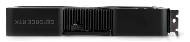

其實早在 RTX 4070 Foundedr Edition 開始,NVIDIA 就已經使用了經過改進的 12VHPWR / 12V-2x6 連接器,相較舊有 12VHPWR 感應引腳僅向入偏移量 0.45mm,GeForce RTX 4070 SUPER Founders Edition 使用具有向入偏移 1.7 mm 的感應引腳,更短的感應引腳可以檢測連接器是否完全插入。如果沒有完全插入這樣,GPU 就不會被限制最大功率負載,理論上講應該可解決過去發生連接器燒毀問題,然而效果仍有待觀察,隨產品就附連了一條 PCIe 8-Pin x 2 轉 12VHPWR / 12V2x6 轉接線 (300W)。

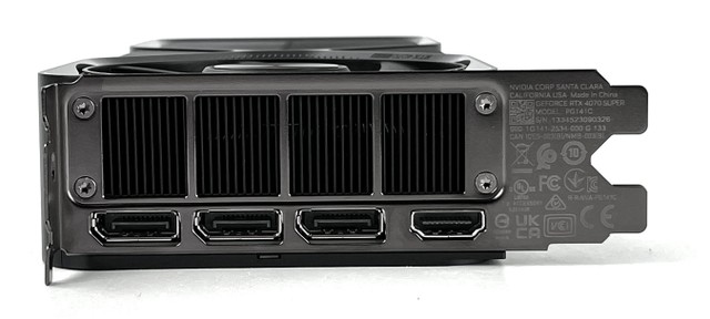

提供了 3 組 Display Port 1.4a + DSC 及 1 組 HDMI 2.1 影像輸出接口,兩種輸出介面皆可提供最高 4K@240Hz 或 8K@60Hz 12bit HDR 解析度輸出,支援 VESA DSC 1.2 無損壓縮顯示功能,單卡能提供最高 2 個 8K@60Hz HDR 顯示輸出,或是組合 2 組 DisplayPort 接口提供單一 8K@120Hz HDR 輸出。
