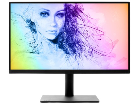

BenQ 針對專業設計者推出全新 PD2705U 顯示器,搭載 27 吋 UHD Nano-IPS 面板,擁有 99% sRGB / Rec.709 色域覆蓋,並支援自家 AQCOLOR 技術,每部顯示器在出廠前皆經過嚴格的獨立校準,不但具備平均 ΔE < 2 的優秀色準,還同時通過了 CalMAN 及 Pantone 雙重認證,甚至針對顯示器的亮度及色彩均勻度進行了精細的微調,為專業設計者提供真正的 Out-of-the-Box 即買即用體驗。
BenQ PD2705U 27" 4K 專業設計顯示器
BenQ PD2705U 專業設計顯示器
▲ BenQ PD2705U 27" 4K 專業繪圖設計顯示器
今次要為大家評測的是 BenQ PD2705U 27吋 4K 專業繪圖設計顯示器,搭載了向來備受用家青睞的 LG Nano-IPS 面板,擁有 99% sRGB / Rec.709 色域覆蓋,重點是每部顯示器在出廠前皆會經過嚴謹的色彩及均勻度校準,不但擁有 ΔE < 2 的色彩精準度,更是市場上首款同時通過 CalMAN 及 Pantone Skintone 雙認證的顯示器產品。加上具備 USB-C 一線連接能力、多個顯示模式以及各種實用的輔助功能,有專業創作需求的讀者一定要繼續看下去。

BenQ PD2705U 顯示器定位高端專業設計者市場,正面採用三邊無邊框設計,整個深灰色外殼加入噴砂處理,配合圓形的支柱及矩形的底座,整體外觀簡約大方。
